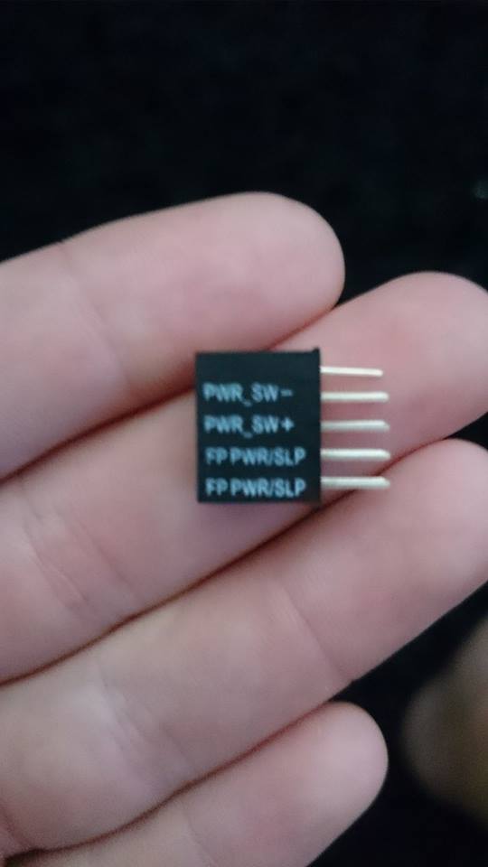

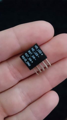

das mein Mainboard so einen komischen Jftp1 Adapter hat wo ich mir nicht sicher bin wie ich alles richtig
Reinstecke nunja ich habs aber irgenwie hinbekommen also habe ich ihn Angemacht aber das einzige was sich tut

Was ist denn ein Jftp1-Adapter?

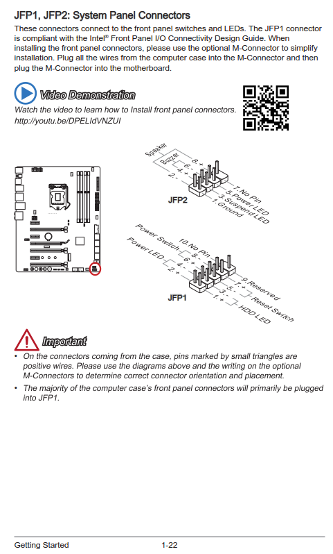

Sind die Stecker für An/Aus, Reset, etc. in der richtigen Polung angeschlossen?
Bei An/ Aus und Reset ist es egal wie die auf den Header gesteckt werden. Da gibt es keine Polung zu beachten. Jedoch ist die Polung bei HDD-LED und Power-LED und beim Speaker zu beachten.
Alles andere geht aus der schematischen Zeichnung im Handbuch für den Frontpanel-Header hervor
Marc, ich tippe mal, daß diese Adapter für eben diese Stecker ist. Hatte ich mal bei einem Asus Board, sehr tool, da man da erst alles ansteckt und dann den ganzen Stecker auf das MB steckt. So muß man da nicht bei schlechtem Licht und Enge rumfummeln.
So ein ding ist das aber wo kommen da die Power Leds Dran bei Fp Pwr/Slp stehen kein + und - ?

Für was braucht man diese Dinger?
In Beitrag #4 ist die schematische Zeichnung des Frontpanel-Header aus dem Handbuch gepostet.
Entsprechend die Anschlüsse darauf stecken und schon ist das Thema in weniger als 1 Minute erledigt. Solltest du den Adapter benötigen, den entsprechend auf den Frontpanel-Header setzen und gemäß der Bezeichnung(en) des Frontpanel-Header wie im Handbuch zu sehen die Anschlüsse aufstecken.

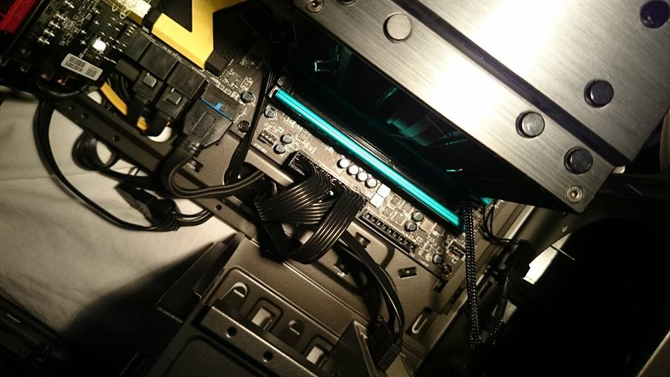

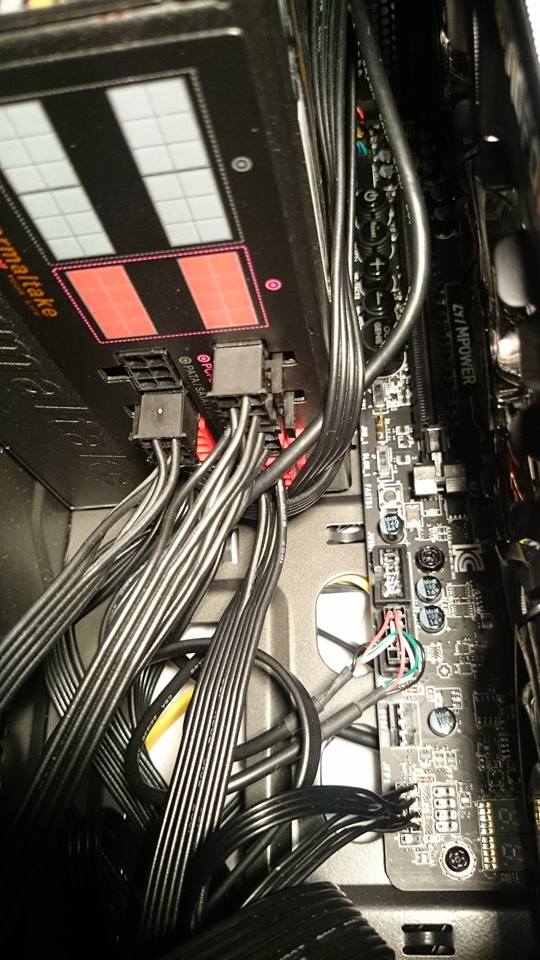

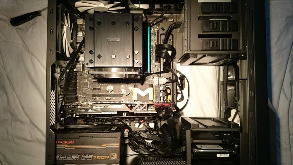

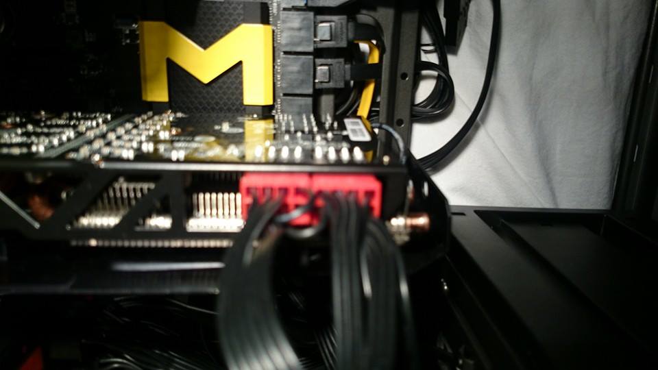

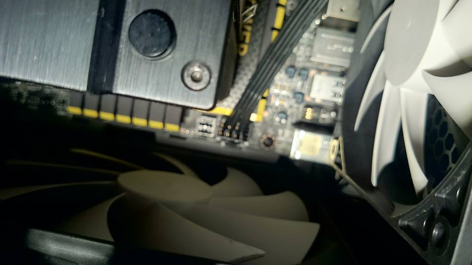

Kannst aber auch mal Fotos von der verbauten Hardware machen und im nächsten Beitrag mit anhängen, so dass wir uns das mal ansehen können. Vielleicht sieht man dann da ggfs. einen evtl. vorhandenen Fehler.
Alles Verkabelt Cpu Graka MBoard Ram ISt auch drin also kp was ich noch machen soll :/
Ich sehe da jetzt keinen Fehler.
man kann ohne gefummele auf dem board die stecker anschliessen, und dann diese leiste am board anstecken. ich fands praktisch.

Ich stell gleich mal ein Bild rein Wo es Geglüht hat :( .
Der Kühler sitzt nicht optimal, da er die heiße Grafikkarten Luft einatmet.
Wenn das Mainboard durchgebrannt ist -> einschicken Garantie.
