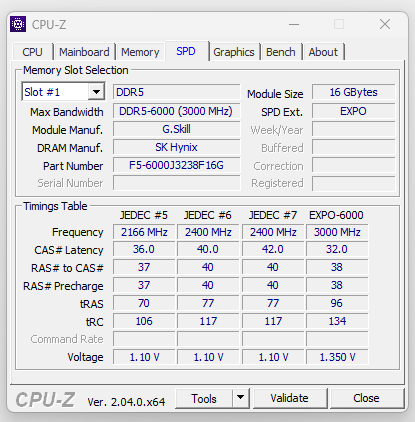

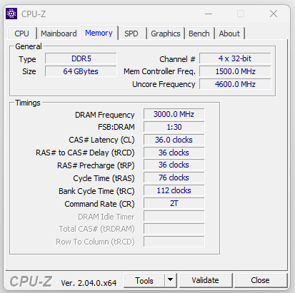

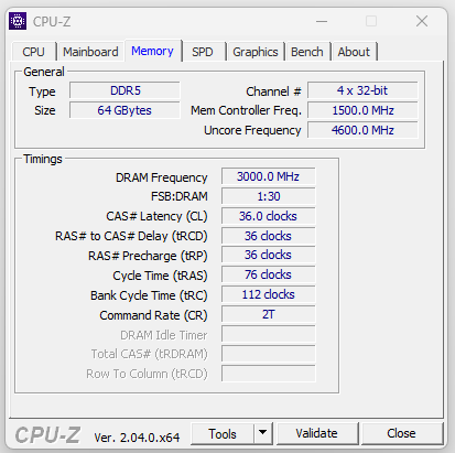

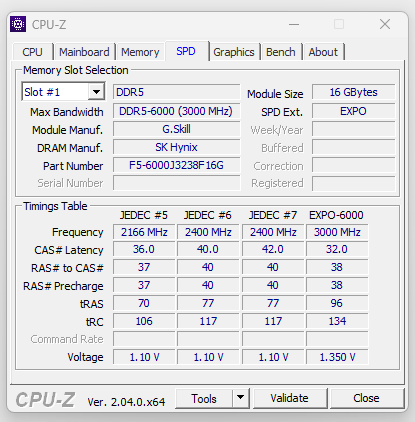

Was sagt dir das zu "Memory und spd" ?
Wie meinst du das? Anbei die Bilder davon, wenn du das meinst

Restart001 schrieb:
4x 32 bit....soviel wie DUAL Channel mit zweien RAMmodulen
Wie meinst denn dass Jetzt? Es steht doch 4x, und es sind 4 module eingebaut.

ja, nee :D die 2 Kanäle auch wenn schmaler bringen vorteile. und am ende haste ja doch 64bit zusammen.
bei ddr4 mit dualchannel kommste ja auch nur auf 2x64bit, was die selbe bit zahl ist wie dualchannel mit ddr5

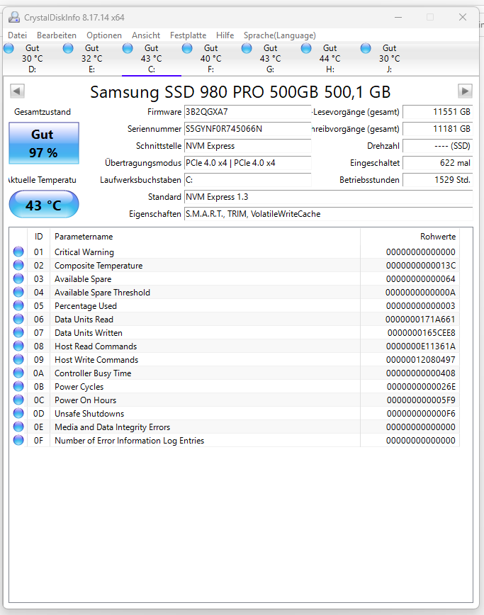

ein anderes Programm nutzen, versuchs mal mit crystal disk info nennt sich das glaube.
Reaktionen: Restart001

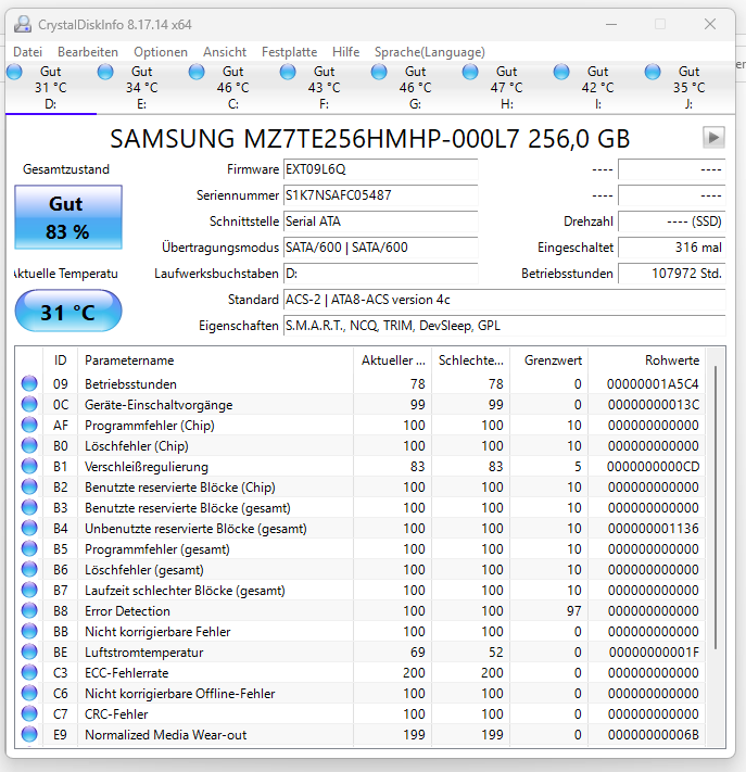

So CristalDiskInfo installiert.
Pber alle Platten sagt es Gut, wobei bei allen NVME platten alle 97 bis 100% angezeigt wird.

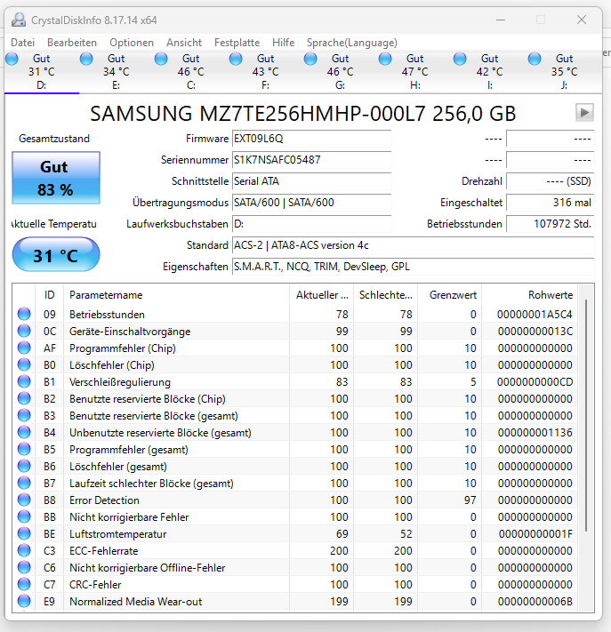

Da sind noch zwei normale SSD von samsung. E: hat 92 & und D hat "nur" 83%.
Kann denn die die Ursache des Elend sein? Denn das nervt ganz schön viel jetzt.

Die Platte ist es nun mal nicht, denn ich hab sie grad ausgebaut, und win machts trotzdem.
Also ich habe die zwei ssd's abgetrennt.
Aber die NVME sind Praktisch neuund haben noch kein Jahr auf dem Pukl. Das die abkaken kann doch nicht sein???
97%
Aber bei den SSD hab ih gemerkt das da ein "Nicht korriegierbare Fehler" steht und der Aktuelle wert auf 100 steht Schlechteste Wert auch auf 100 und der Grenzwert auf 0. Was hat dass denn zu bedeuten?
