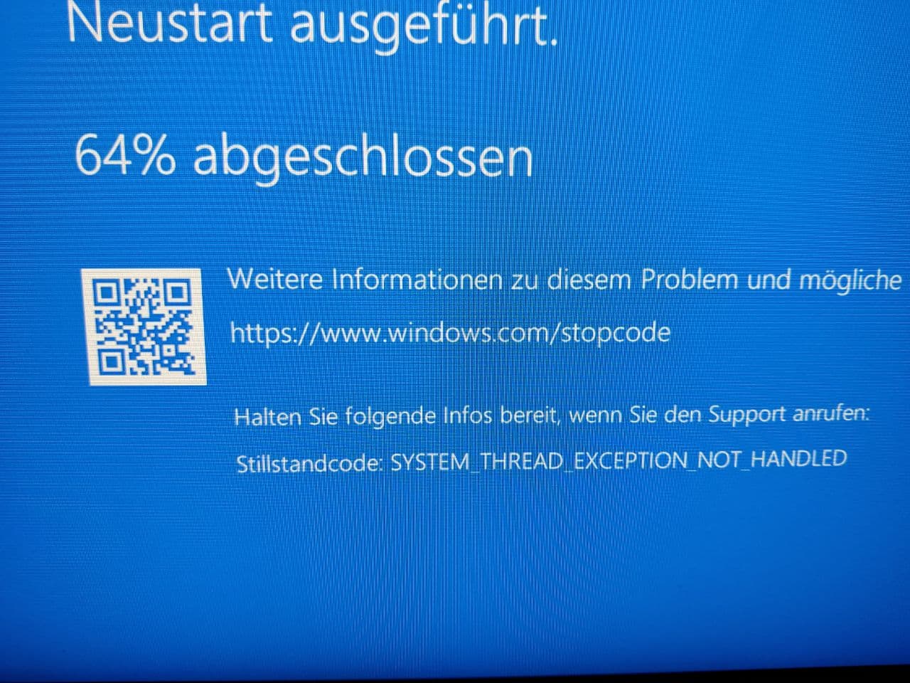

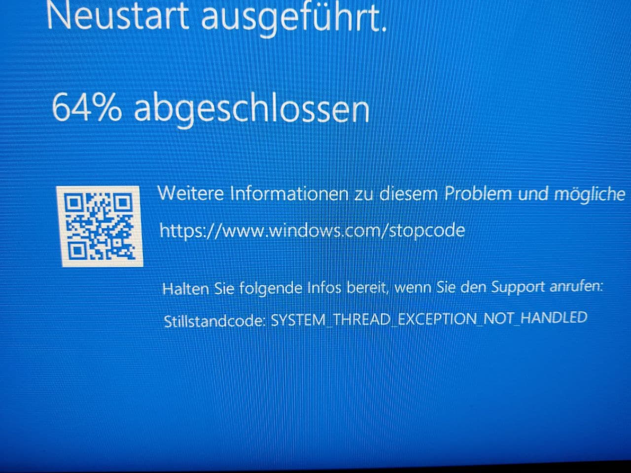

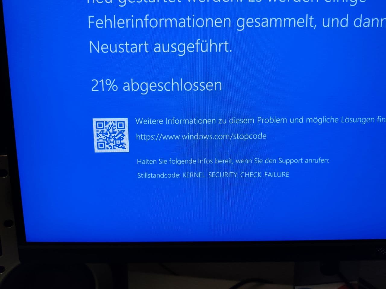

Und ein weiteres Update: Mit der Radeon HD 4350 und dem bequiet Netzteil läuft es ebenfalls. Ich habe dann wieder die Radeon 5700 XT angeschlossen und nach 15 Minuten gab es den ersten Absturz. Dann habe ich meine alte Geforce GTX 960 aus meinem alten PC ausgebaut und in den neuen mit dem bequiet Netzteil eingebaut, zuerst auf der einen PCI-E lane, dann auf der anderen. Auf der einen Lane stürzt es genauso ab wie bei der 5700 XT, also ohne irgendeine Fehlerausgabe direkt schwarzer Bildschirm und Neustart. Auf der anderen kommen wechselnde Bbluescreens. Die Absturzrate ist aber höher als bei der 5700 XT, alle paar Minuten.
Daraus schließe ich, dass es wohl an den PCI-E lanes des Netzteils liegt und werde das morgen mal umtauschen. Oder hat jemand ein anderes Fazit aus meiner Schilderung? Danke und viele Grüße!
