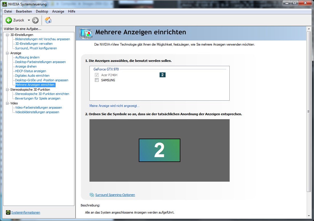

Taucht der Fernseher in der Nvidia Systemsteuerung auf ?
Ja ich habe sowohl den Fernseher an die andere Graka angeschlossen, als auch am fernseher, den Anschluss geändert und die Software auf dem Fernseher ist die aktuellste und den grafiktreiber von nvdia habe ich auch heute erst aktuallisiert
