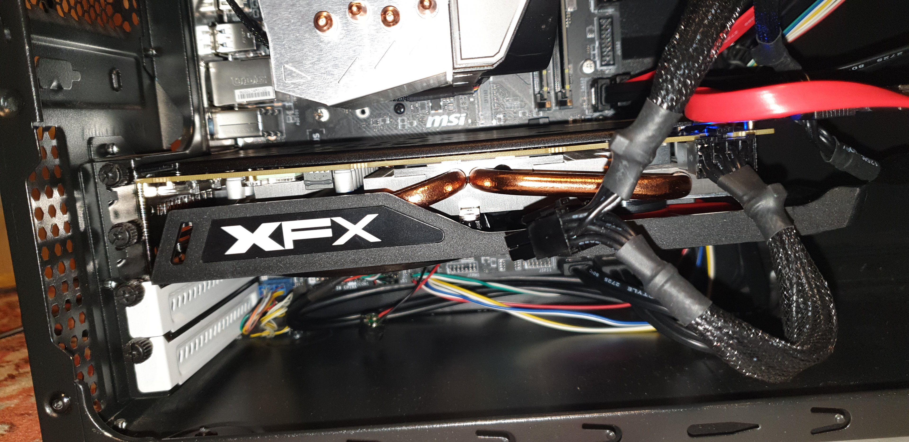

bilder vom pc inneren?
cpu oder gpu nicht richtig installiert

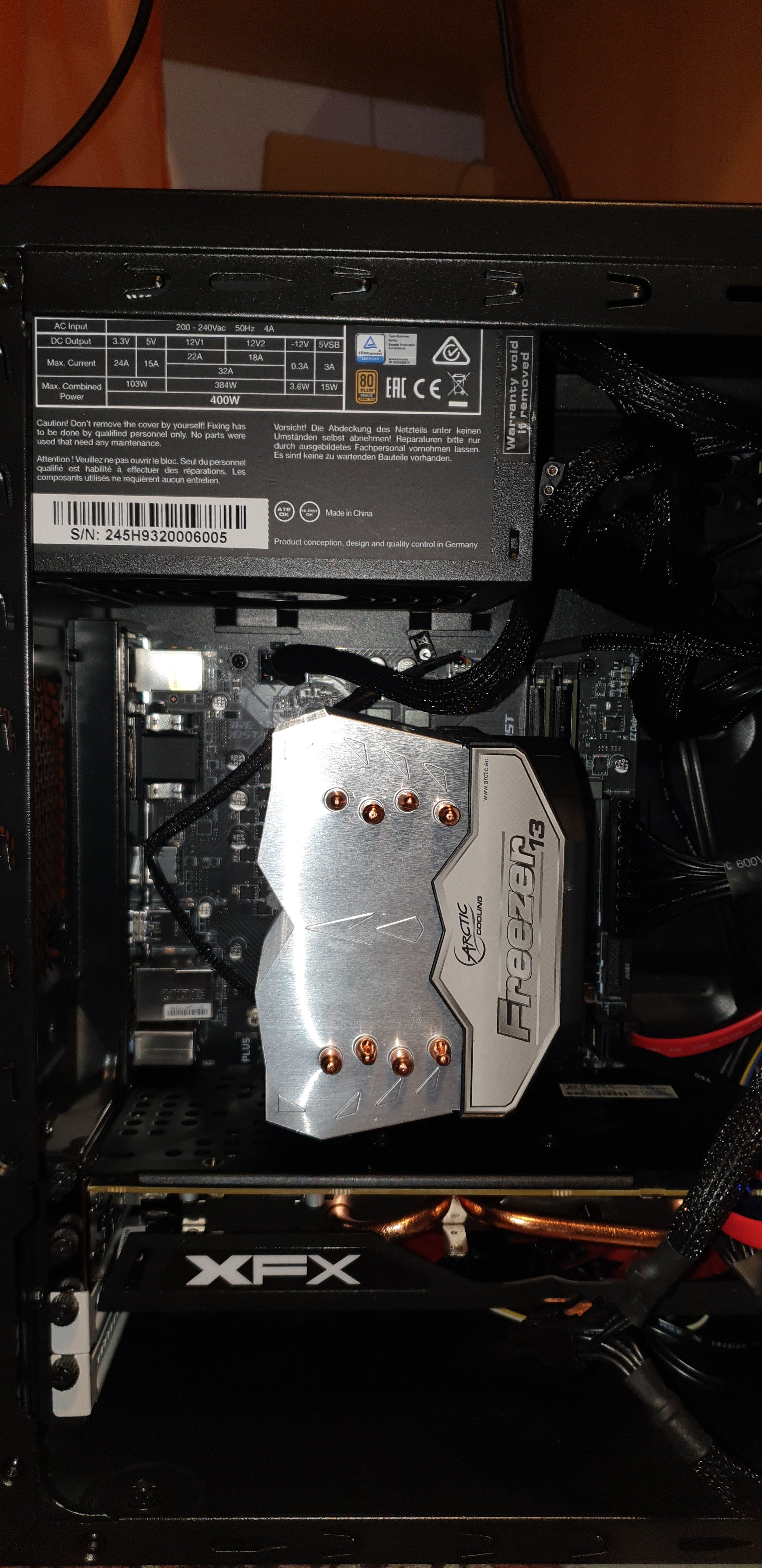

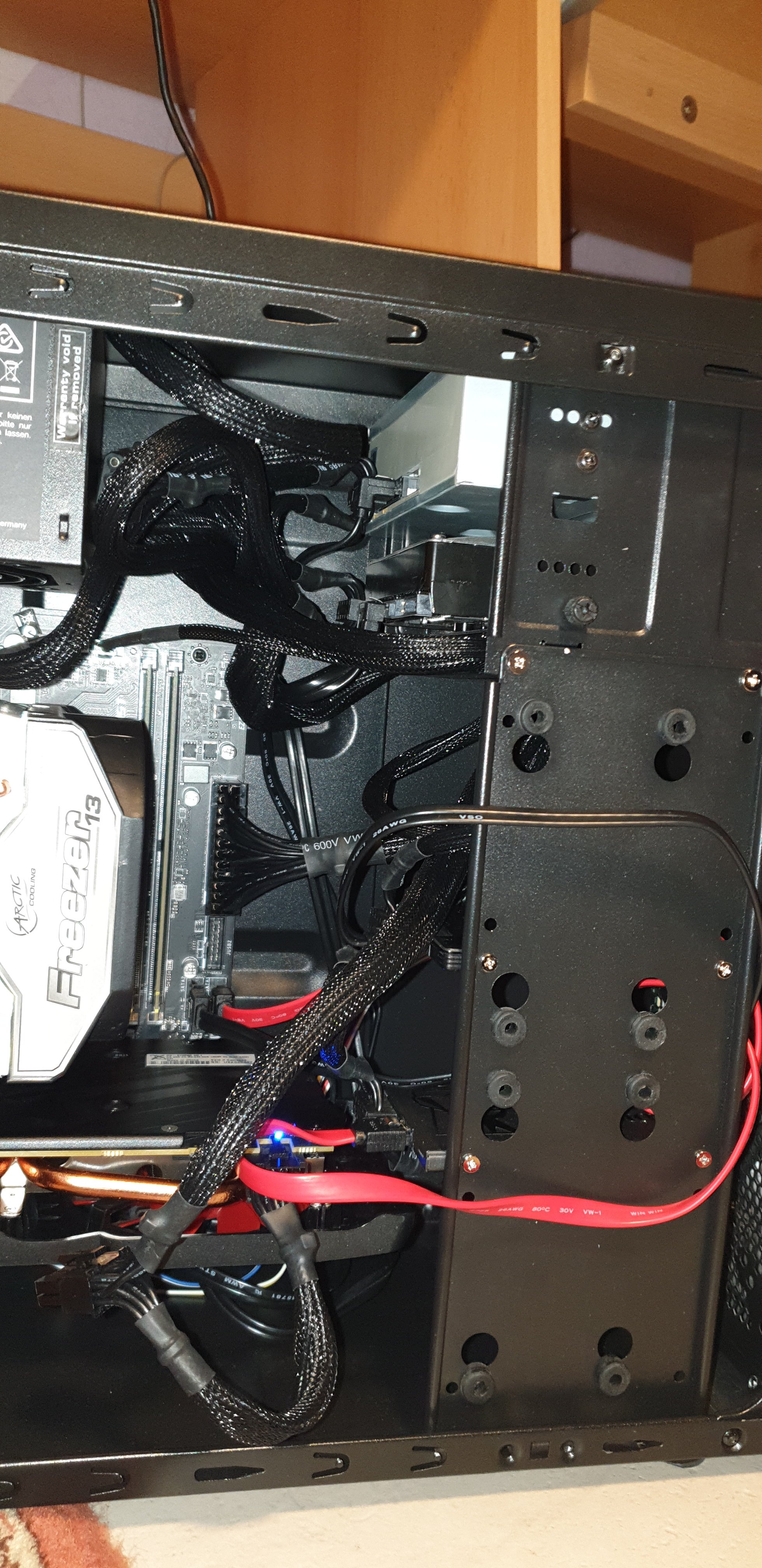

CPU ist fest draufgeschraubt - Temperaturen CPU1 - CPU4 sind bei 40-44° C im Spielmenü
GPU ist eingerastet - Temperatur geht relativ schnell hoch auf 74° C im Spielemenü
Bilder vom Innenleben des PCs anbei (ziemlich voll daher recht wenig zu sehen..)
Die Lüfter drehen korrekt? 74°C ist die Max temp? Womit wird diese ausgelesen und wieviel Last liegt dabei an der GPU?
Erscheint mir für ein Spielemenü recht hoch. Wie hoch geht die Temp bei bspw Furmark?
