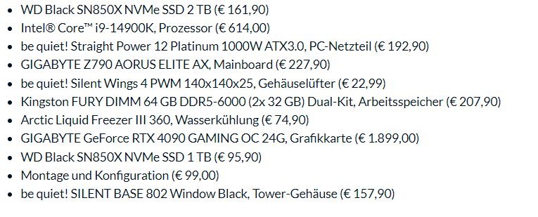

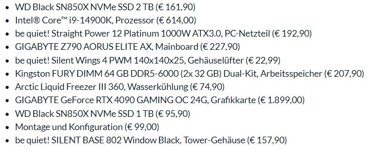

Hi Leute,
ich würde mich freuen, wenn sich jemand von euch das System welches ich mir konfiguriert habe mal anschaut und mir sagen könnte, ob dies so in Ordnung ist oder welche Teile ich austauschen sollte, da ich mir jetzt einen PC kaufen und die nächsten Jahre keine Kopfschmerzen mehr haben möchte.
Vielen Dank im Voraus ein Bild hänge ich an.
LG noname

14900 vom persönlichen Empfinden eine Nummer zu viel um nur zu daddeln. 14700er für 200€ weniger tut's auch locker.
Für die AOI würde ich bei dem Gesamtpreis schon mehr ausgeben wollen als 75€. Aber da kommen sicher noch Empfehlungen :)
Ansonsten: Noch ein paar gute Gehäuselüfter?
Du hast zwei mal das gleich Bild hochgeladen, kannst eines entfernen. Eine Geizhals wishlist wäre ideal.
3700€ brauchst du im Leben nicht.
Wie viel FPS strebst du den an, wenn du auf dem FHD Monitor spielen willst?
Von Intel kann aktuell eigentlich nur grundsätzlich abgeraten werden. Siehe hier:
Willst du trotz der ganzen Probleme bei Intel derzeit, wirklich auf einen i9 14900K setzen!?
Da würde ich klar zu einem 7800X3D o. 7950X3D raten, gerade bei Gaming und Stromdurst vorteilhaft!
Kann man natürlich alles so machen wie du dir das vorstellst, würde ich aber definitiv nicht!
Sehe gerade das du 1080p zocken willst...mit ner 4090?
Da biste aber auch fett bedient mit einer 4070(Ti)!

Erstaunlich, dass immer noch so viele bereit sind so viel Geld in einen i9 zu stecken nachdem was in letzter Zeit bekannt geworden ist.
AMD 7800X3D und glücklich werden. Zum halben Preis, mit gleicher Gaming-Leistung, viel einfacher zu kühlen, effizienter, ohne Instabilitätssorgen, auf einer zukunftsfähigen Plattform.

Wenn du aktuell kaufen willst, nimm einen 7800X3D, fertig. Als Kühler einen Peerless Assassin 120, Phantom Spirit, Phantom Spirit EVO oder Fortis 5 (Dual Fan). Günstiger, ausfallsicherer und mehr als ausreichend für die CPU.

Wenn man sich die zahlreichen Berichte zu den aktuellen Intel CPUs, vor allem den Top-Modellen ansieht,
würde ich aktuell ehr keine solche CPU kaufen wollen.
Beispielsweise Gamers Nexus hat kürzlich erst ein Video veröffentlicht, in dem er Korrosion wegen fehlerhafter Fertigung für die Probleme verantwortlich macht und die Reduzierung der Leistungsaufnahme das Problem nicht löst, sondern nur hinauszögert.
Wenn mit dem Rechner hauptsächlich gespielt werden soll:
AMD Ryzen 7 7800X3D https://geizhals.de/amd-ryzen-7-7800x3d-100-100000910wof-a2872148.html 369€
Hätte auch den Vorteil einer Aufrüstbarkeit, was aktuell bei Intel nicht gegeben ist.
Die einzige CPU da drüber, die in einem Spiele-Rechner Sinn macht, wäre der 7950X3D, der aber nicht unbedingt sein muss.
Dann lieber auf die kommende 9000er Generation aufrüsten, die quasi schon vor der Tür steht.
Grafikkarte nach Wahl, ich würde wenn wirklich ein so hohes Budget vorliegt, eine RTX 4080 Super nehmen, z.B. die
MSI RTX 4080 Super 16G Gaming X Slim https://geizhals.de/msi-geforce-rtx-4080-super-16g-gaming-x-slim-a3101588.html 1.069€.
Eine RTX 4090 halte ich für übertrieben, was den Kaufpreis angeht und auch die Leistungsaufnahme.
Ich würde auch keine AiO nehmen, sondern einen normalen Luft-Kühler, z.B. der
Noctua NH-U12A https://geizhals.de/noctua-nh-u12a-chromax-black-a2612996.html 129€.
Den kann man bei Bedarf noch aufpimpen mit einer schicken Abdeckung,
Noctua NA-HC8 https://geizhals.de/noctua-na-hc8-chromax-black-a2618615.html 20€
und einem speziellen Mounting-Kit, damit der Kühler etwas versetzt montiert wird, was dem Chiplet-Design der AMD-CPUs zu Gute kommt,
Noctua NM-AMB15 https://geizhals.de/noctua-nm-amb15-chromax-black-offset-mounting-bars-a2974897.html 5€.
Ein passendes Arbeitsspeicher-Kit wäre dann z.B. das
G.Skill F5-6000J3040G32GX2-FX5 https://geizhals.de/g-skill-flare-x5-schwarz-dimm-kit-64gb-f5-6000j3040g32gx2-fx5-a3003771.html 225€.
Dazu ein vernünftiges Netzteil wie z.B. das
Seasonic Focus GX 850W https://geizhals.de/seasonic-focus-gx-850w-atx-3-0-focus-gx-850-atx30-a3002908.html 122€
und fertig ist ein super Spiele-Rechner...
Wenn es - warum auch immer - bei Intel als CPU bleiben soll, was ich nicht empfehlen kann, dann höchstens der
Intel Core i7-14700K https://geizhals.de/intel-core-i7-14700k-bx8071514700k-a3043151.html 395€,
wenn mit dem Rechner nur oder hauptsächlich gespielt werden soll, der teurere 14900K hätte da kaum bis gar keinen Mehrwert.

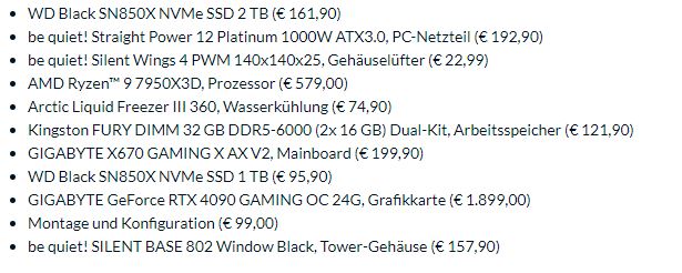

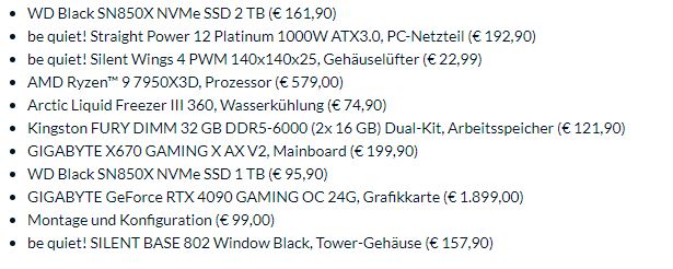

Ich habe mir mal einen neuen zusammengestellt im Anhang des Kommentares zu sehen. Was ist mit dem System? LG
@Deathangel008 Danke für eure Antworten Leute!
Optik ist mir eigentlich egal, weil ich an sich ein schlichter Typ bin. Ich möchte für meine 3500€ die beste Leistung haben und weiß eigentlich nicht genau was Sache ist im Endeffekt. Ich möchte ein MB mit Wlan einfach, weil ich das Kabel am Boden habe und das sieht scheiße aus und kch kann das nicht anders machen, weil zu viele Türen usw. dazwischen sind.
