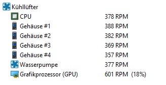

SkrexX schrieb:
Ich habe nur zwei Sys-Fan Anschlüsse auf dem Mainboard. Der Dritte ist mit Sys-Fan-Pump oder so ähnlich betitelt. Da habe ich jetzt den dritten Gehäuselüfter angeschlossen und bisher scheint alles zu funktionieren. Kann man das so machen oder sollte ich mir lieber noch einen Splitter besorgen? In anderen Threads habe ich mal gelesen, dass dieser Anschluss nur maximale Power ausgibt, das konnte ich bisher allerdings nicht beobachten.
Ich habe bei mir auch den "Pump" Anschluss belegt den kann ich im BIOS auch ganz normal regeln wie die anderen auch (MSI MB), einziger Unterschied ist halt die Bezeichnung auch in den Ausleseprogrammen.
Ich sehe da jetzt also kein Problem.
