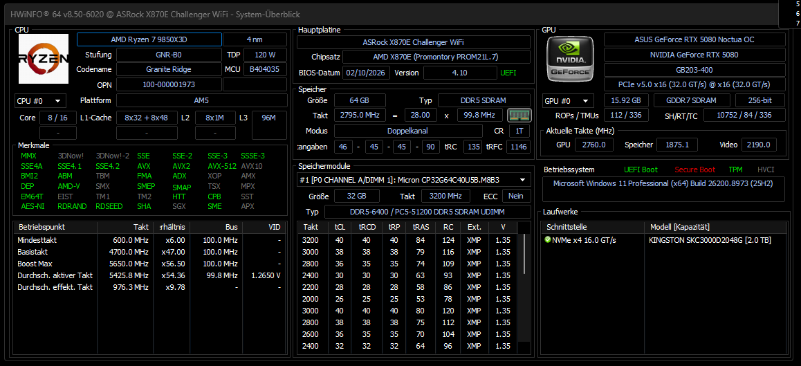

  • HWinfo habe ich geladen, anbei mal ein Screenshot
  • Treiber, Asus händelt das sehr ähnlich und nein das war nicht alles.
https://www.asrock.com/MB/AMD/X870 Challenger WiFi/index.asp#Download hier alles runterladen und drauf packen?
RAM läuft schon mal so wie er soll.

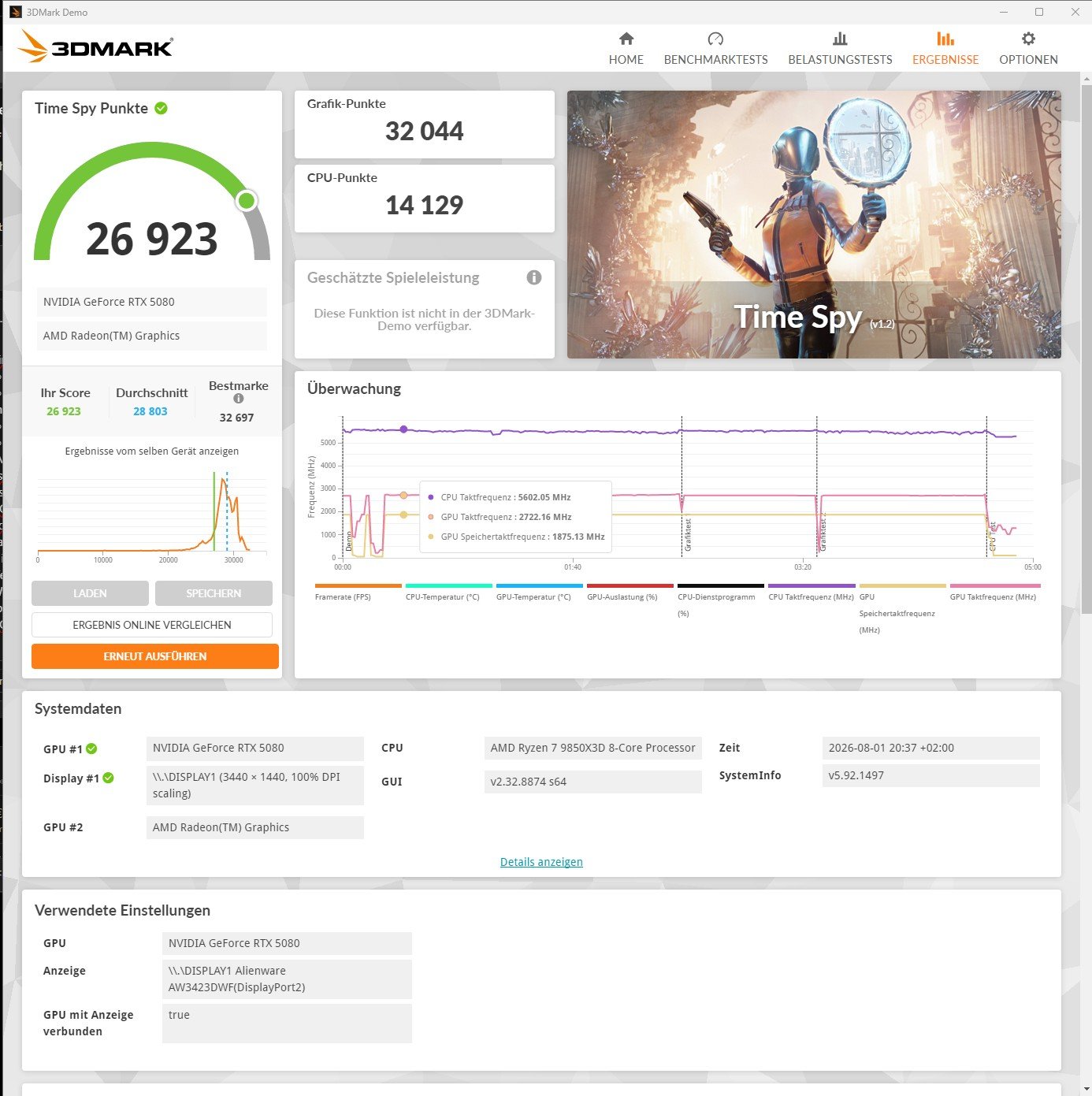

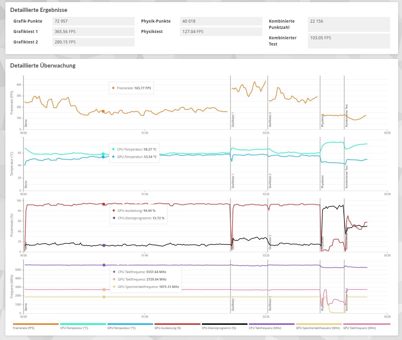

  • 3D Mark Timespy -> anbei

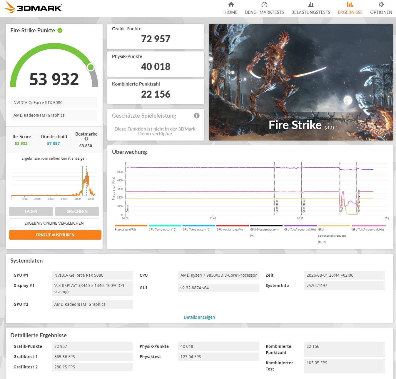

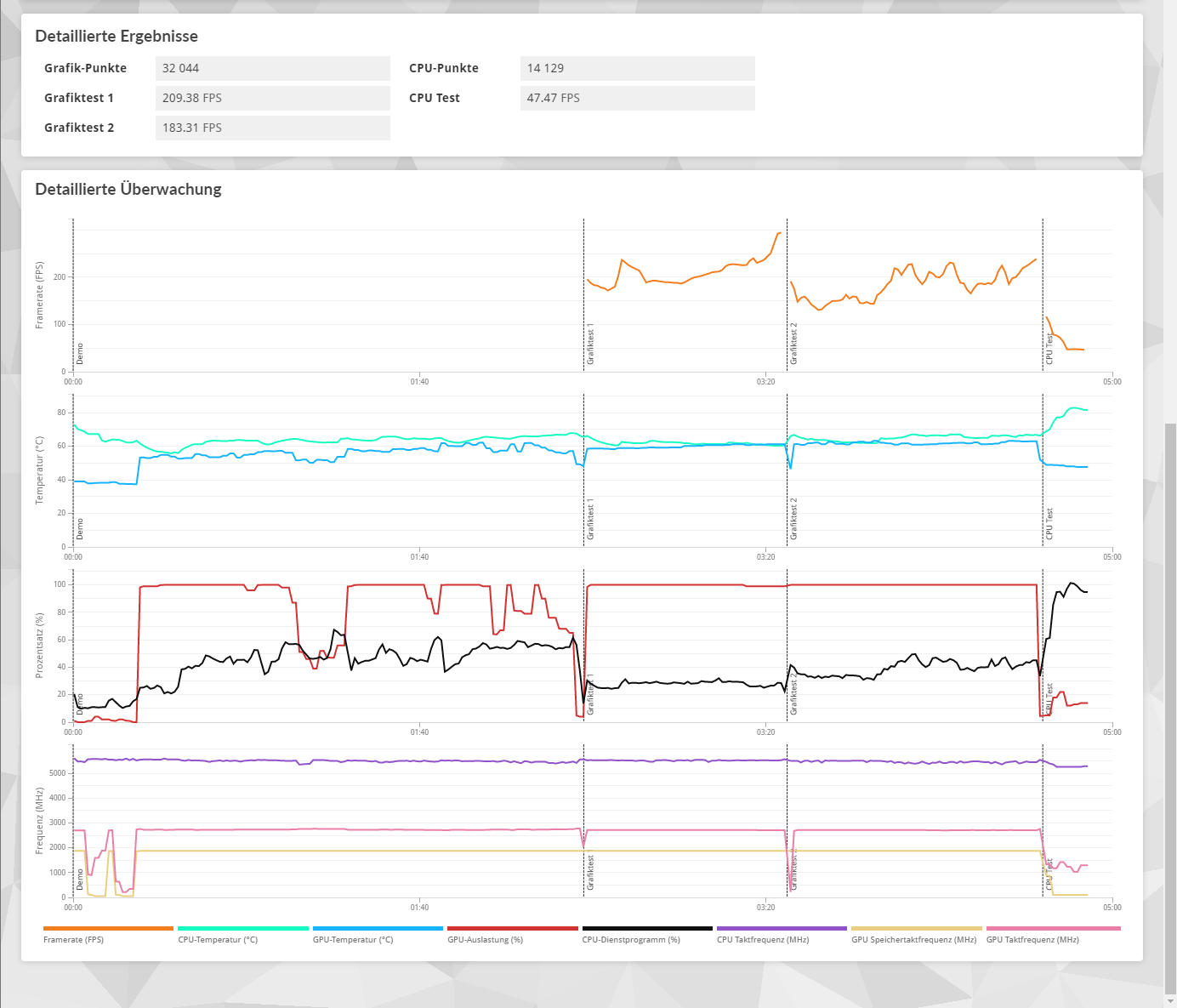

  • Firestrike -> anbei

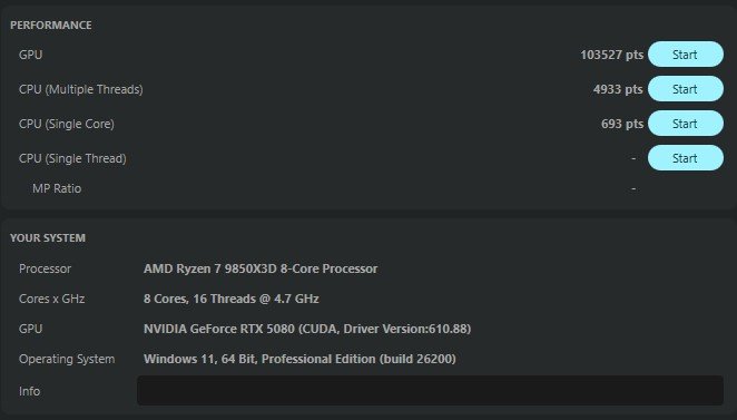

  • Mit Cinebench 26 ebenfalls
    • einmal Single- -> anbei
    • und Multicorewerte -> anbei
    • dazu gerne auch die Renderleisting der GPU -> anbei

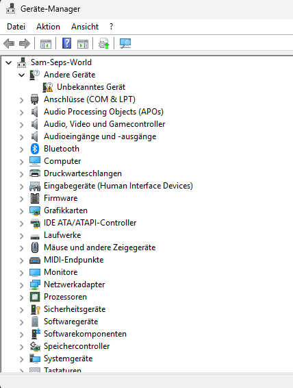

  • Gerätemanager -> dort habe ich nur 1 Fragezeichen und das könnte der Sound Blaster X4 sein, da habe ich allerdings die Software geladen, ist aber auch nur ne Vermutung

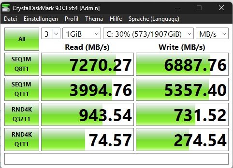

  • Mit CrystalDiskMark mal die Werte der NVME prüfen -> anbei

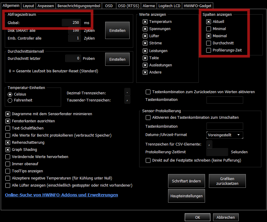

samsepiol schrieb:
Minimalwerte und Durchschnitt kann man direkt deaktivieren = wie und warum?
Weil unrelevant für die Systemprüfung und weniger Werte dir die Übersicht verbessern.
samsepiol schrieb:
und das Logging gerne auf 100ms setzen = wie und warum?
Damit werden die Spannungs-,Strom- und Lastspitzen besser aufgezeichnet und wir wollen ja keine schönen Durchschnittwerte sondern den Wort Case um das System zu beurteilen. :p
Wie man das findet: Bei HWinfo gibt es ein Zahnradsymbol unten.
Rot umrandet: Bei der Abfragezeit auch vorher auf "Einstellen" klicken.
Sieht soweit schon mal gut aus, kein Ausreiser nach unten bei den gezeigten Benches.
