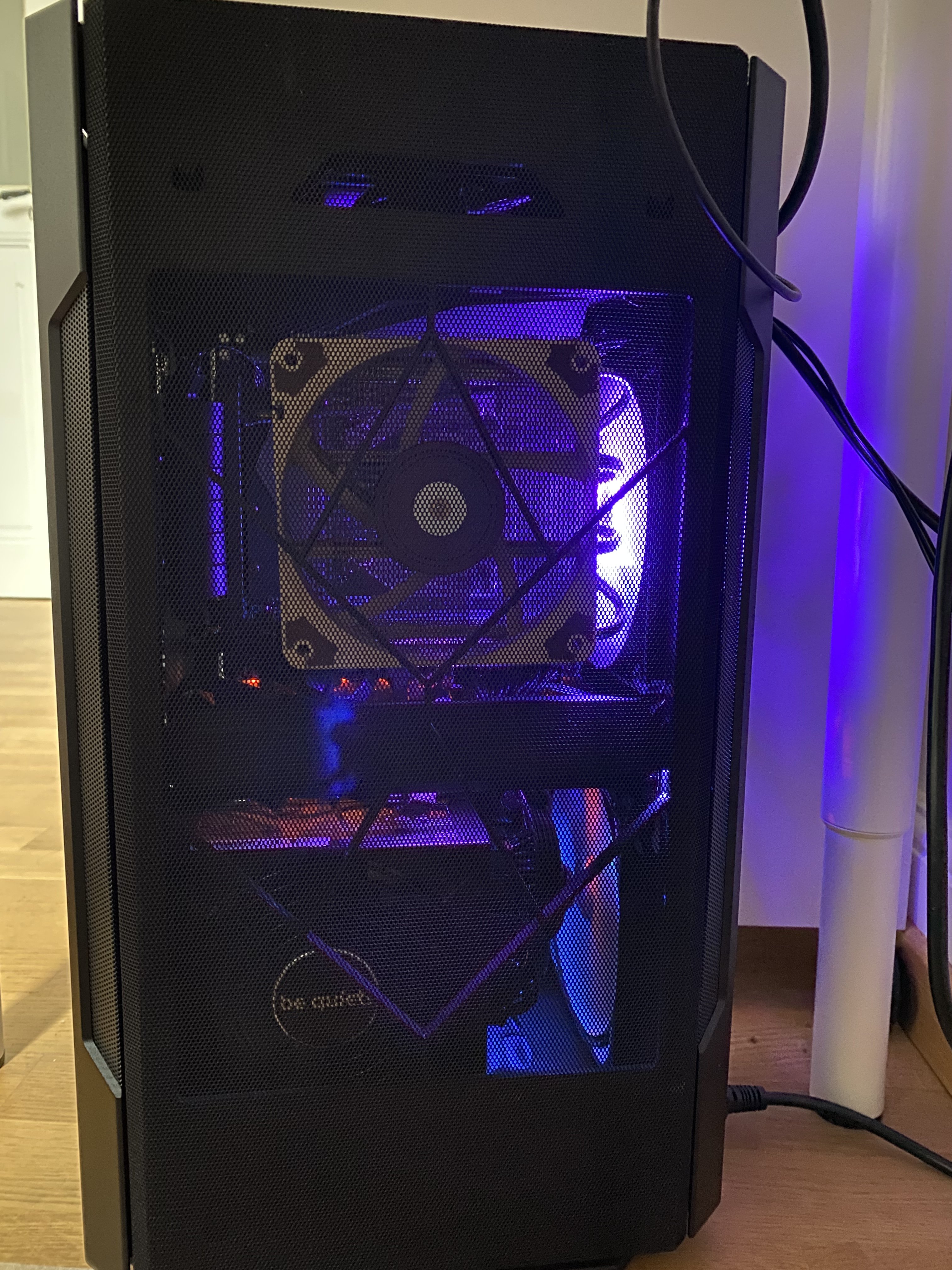

Wegen CPU-Kühler: der Lüfter von oben auf dem Kühlkörper kühlt besser, weil frische Luft besser angesogen wird, als wenn er unter dem Kühlkörper hängt und Luft von oben ansaugt, ist aber natürlich höher. Im gewählten Case hast du aber exact 85mm Höhe, so dass der slim Lüfter (15mm) auch auf dem 70mm hohen Kühlkörper passt. Für noch flachere Cases zählt aber natürlich jeder mm. Bezüglich Fan, muss wie gesagt ein dünner sein, wäre der Arctic oder Noctua als Option. Generell finde ich das braun aber echt nicht so störend, kann dir sonst noch ein Bild machen. Wegen schwarzem Kühler würde mir noch der Alpenföhn Black Ridge einfallen, der ist von der Leistung schwächer, da müsste dann vermutlich auch einer der schwarzen grossen Lüfter oben drauf, keine Ahnung ob dafür Montage-Material dabei ist. Also eher eine Bastellösung. Aber probieren kannst du es, macht eh am meisten Sinn den 5800x im Eco-Mode zu betreiben, dann wird er nicht ganz so heiss.
