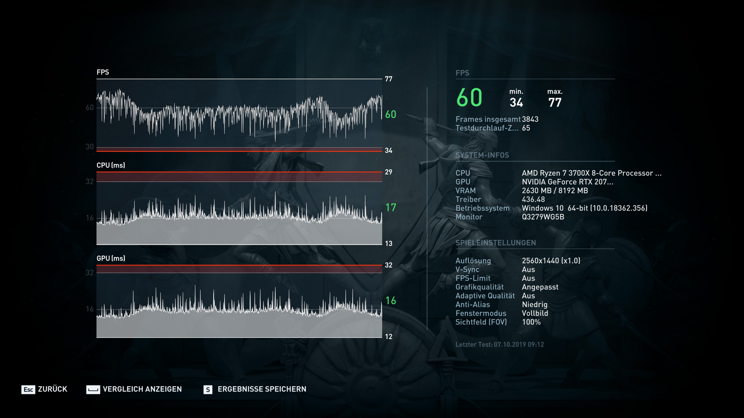

Graka steckte wirklich in PCI_E4. Hab sie jetzt in den ersten Slot PCI_E1 gesteckt .
und was sagen die fps zu nem x16 slot ? :D
Hatte jetzt Ac gestartet und läuft schon mal um einiges besser 😅
Es waren aber immer noch viele Mikroruckler zu sehen.
Sollte ich vielleicht mal alle Ingame Settings und NVIDIA Settings wieder auf Standart stellen?

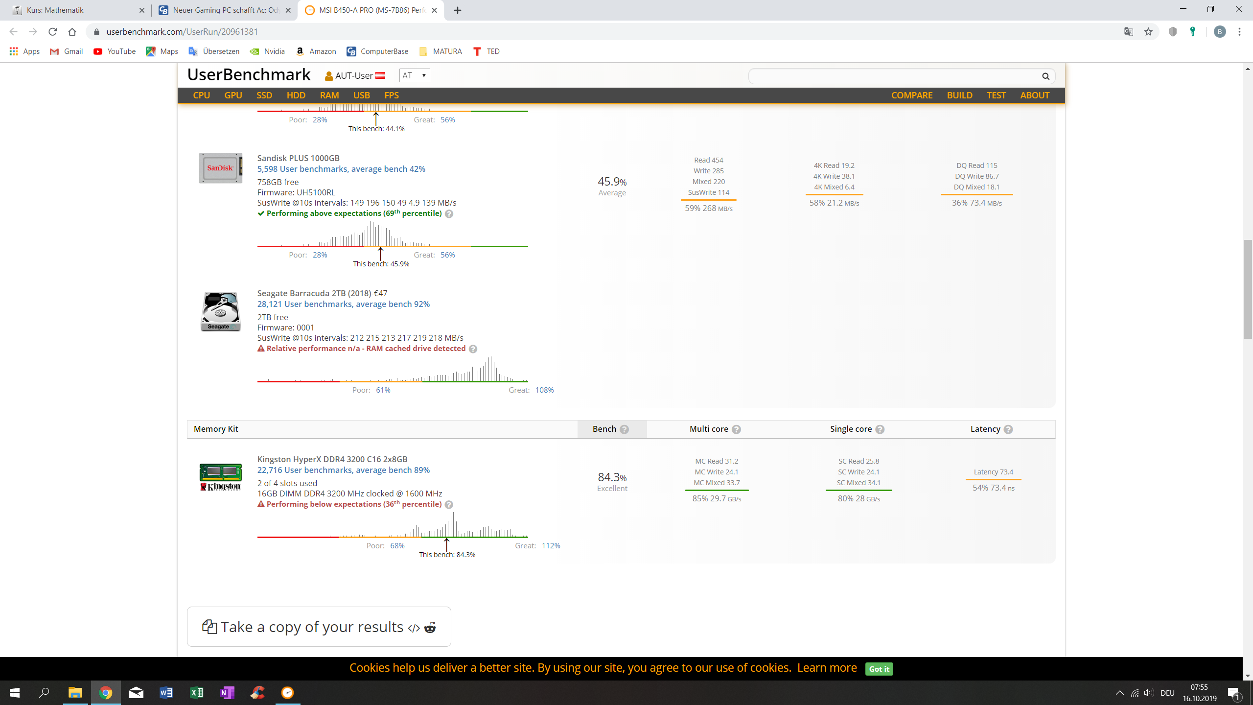

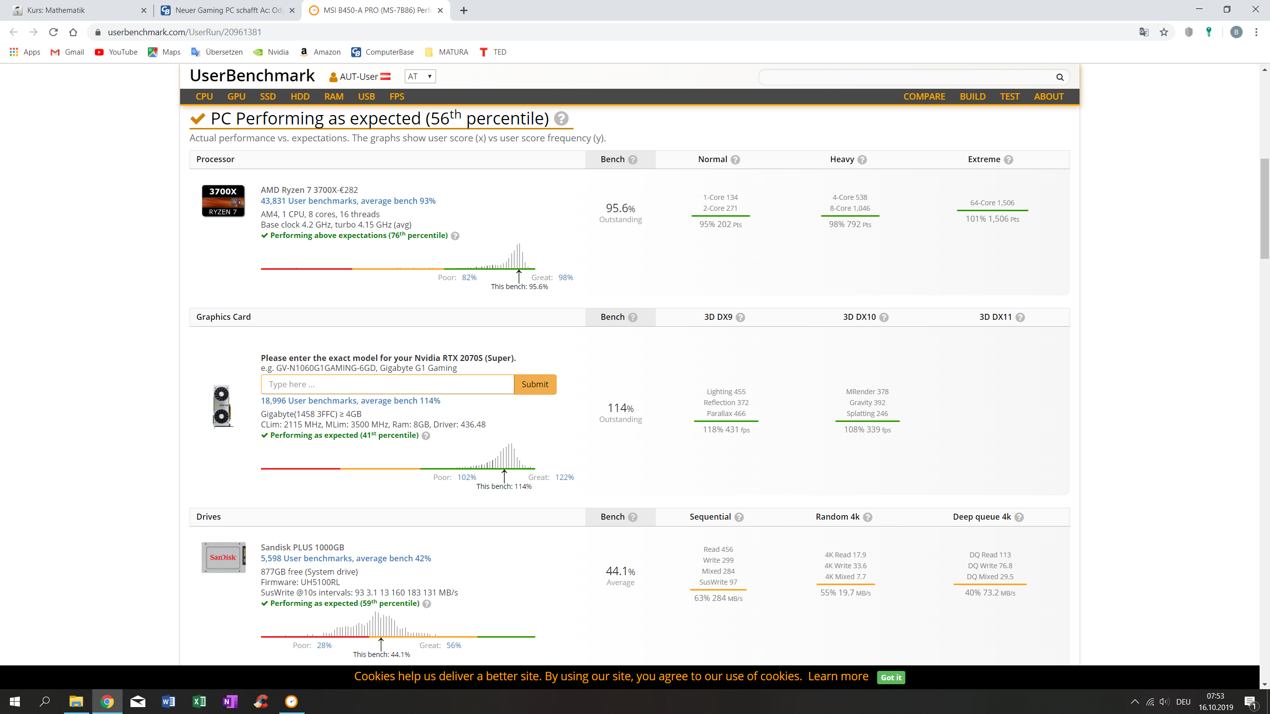

Wegen der SSDs jetzt nochmal.. sollte ich die Satakabel zur Datenübertragung austauschen? Und sind die jetzt zu lahm für mein System (SanDisk SSD PLUS 1TB SATA III bis zu 535MB/Sek) ?

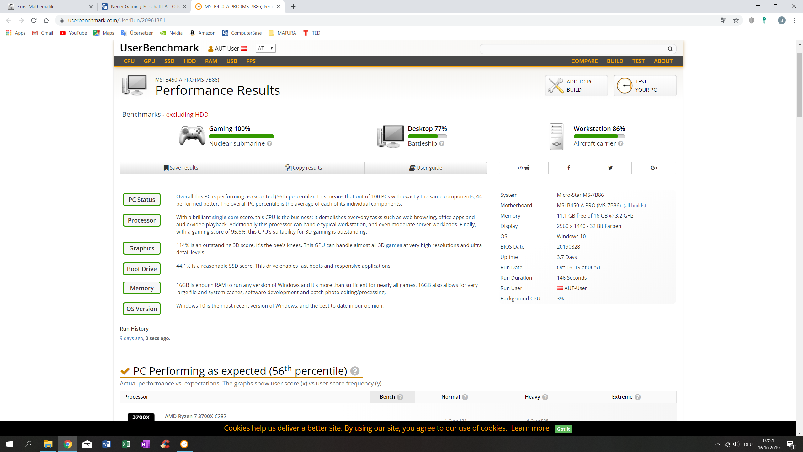

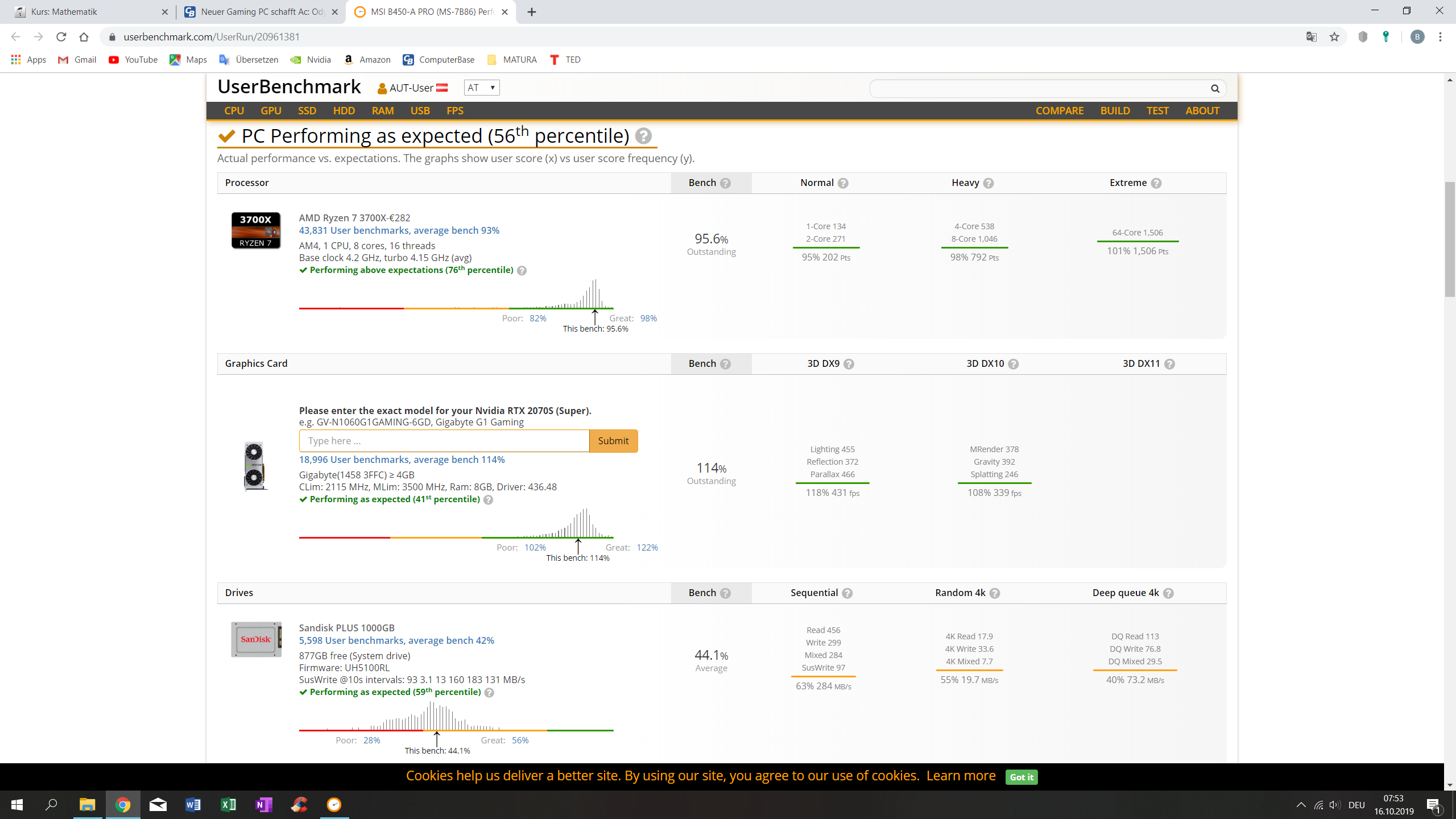

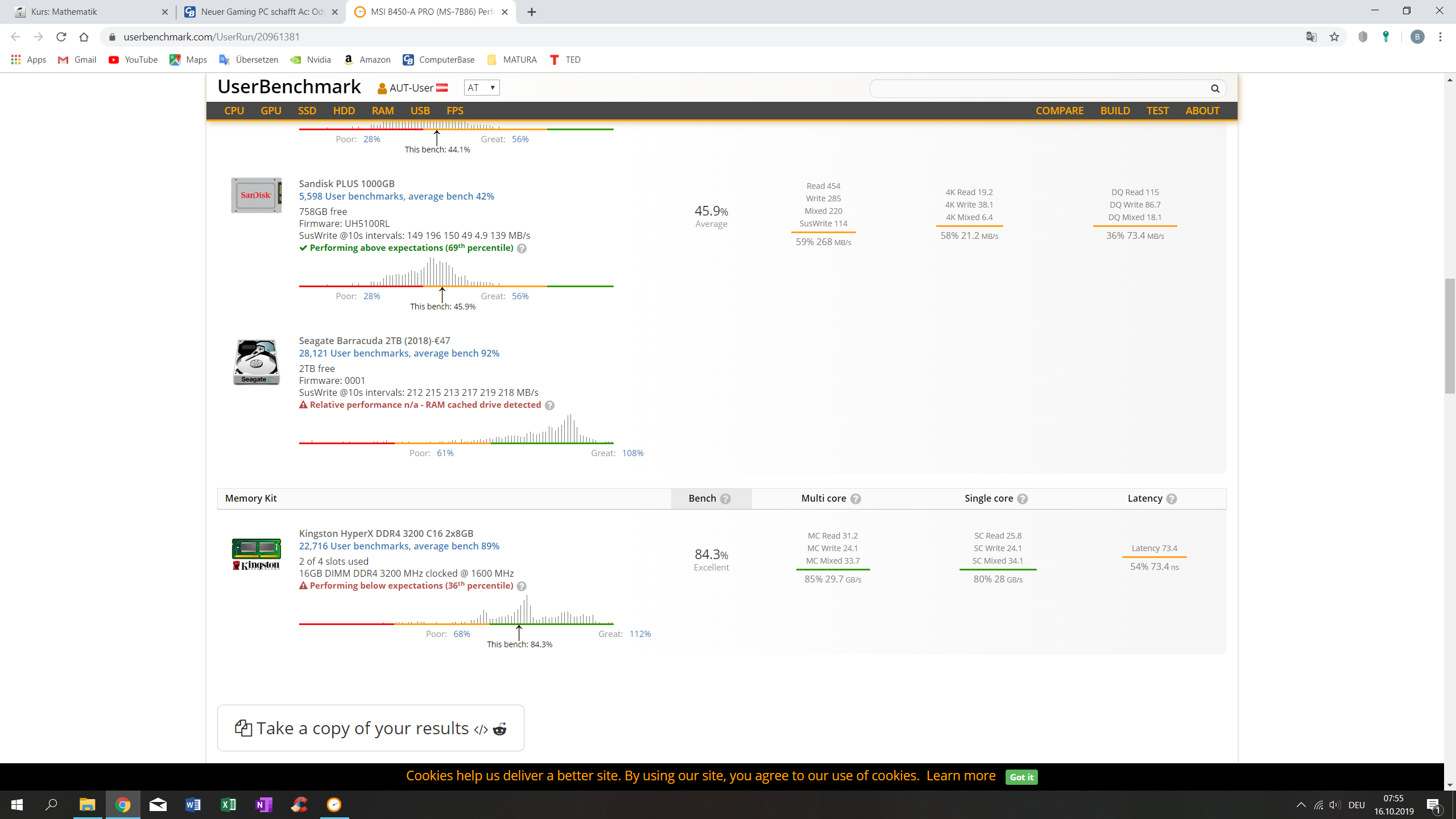

Hattest Du bei der SSD, die im Userbenchmark so bescheiden abgeschnitten hat, das Kabel getauscht?
Falls Du nochmal eine SSD kaufen solltest, achte darauf, dass diese einen Cache hat wie Samsung 860 Evo, Crucial MX500, Corsair MP510.
Edit:
Langsam sind die nur bei erhöhtem Schreib-/Lese-Zugriffen. Dann bricht die Leistung so stark ein, dass sie nicht schneller als eine Festplatte sind.

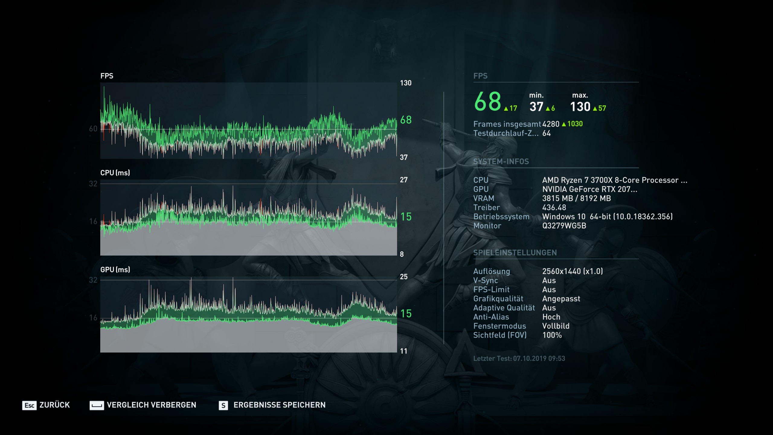

Setzt mal alle Einstellungen in der Nvidia-Software zurück und teste.
Zu den Mikrorucklern, stell mal die Charakter-Details eine Stufe runter und teste.
Bei AC:Origins hatte das bei mir die Mikroruckler behoben (Ryzen 1600X,GTX1070,Full HD)
Es läuft immer besser 😁
Habs jetzt mit deinen Einstellungen probiert und es hat wirklich geholfen.

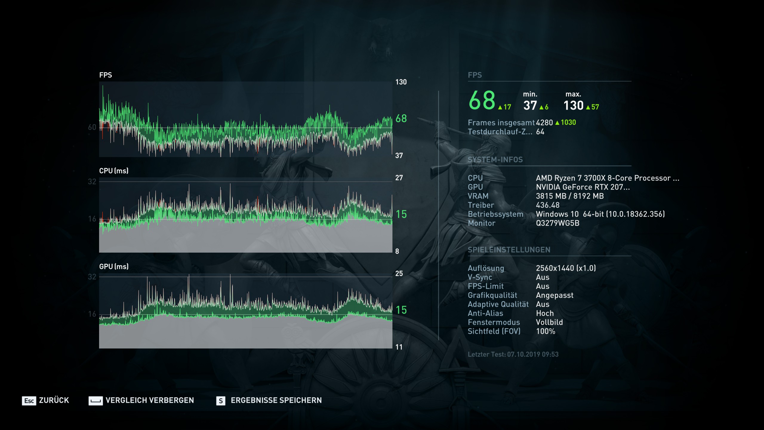

Jetzt hätte ich noch als Frage... Ich spiele auf einen AOC 75Hz Monitor. Habe jetzt Vsynk auf Adaptiv (wo es Autom. switched) weil es mir minimal, besser so vorkommt. Sollte ich auch das FPS-Limit auf 75 FPS stellen oder denke ich da falsch?
Würde jetzt auch wieder gerne Afterburner Installieren. Was haltet ihr von dem Auto tuning des Programmes. Ja oder Nein?

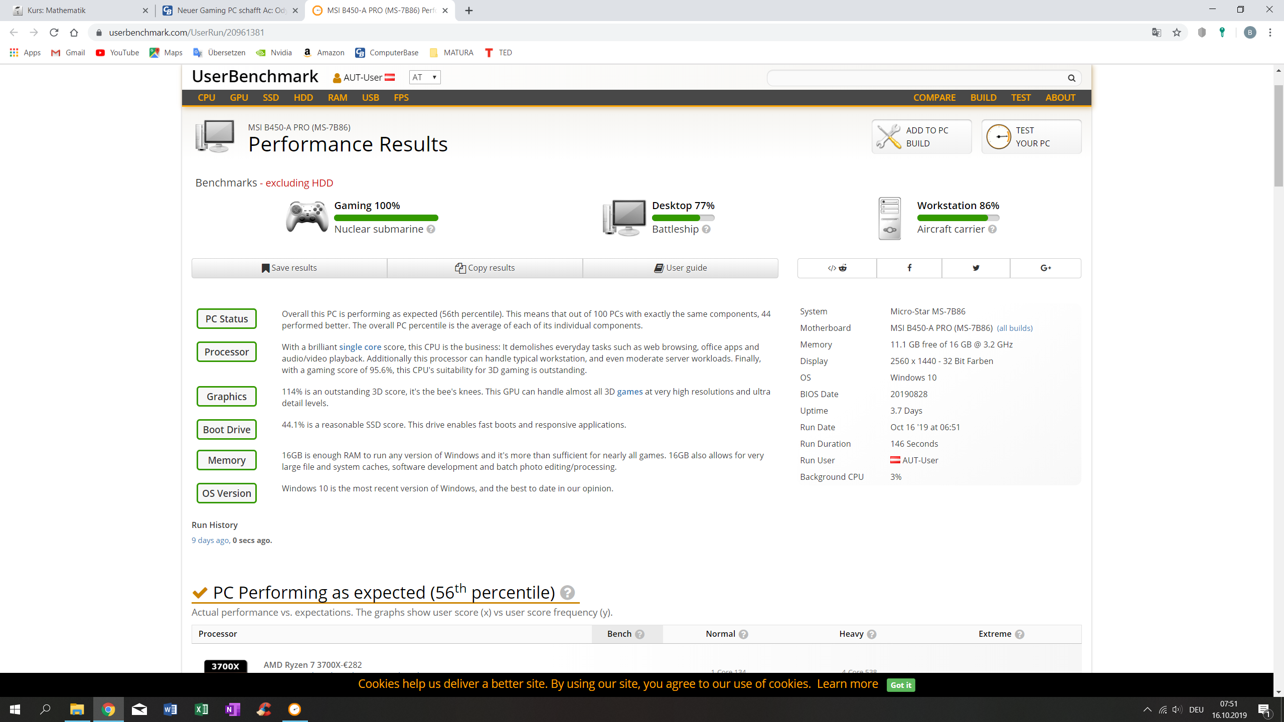

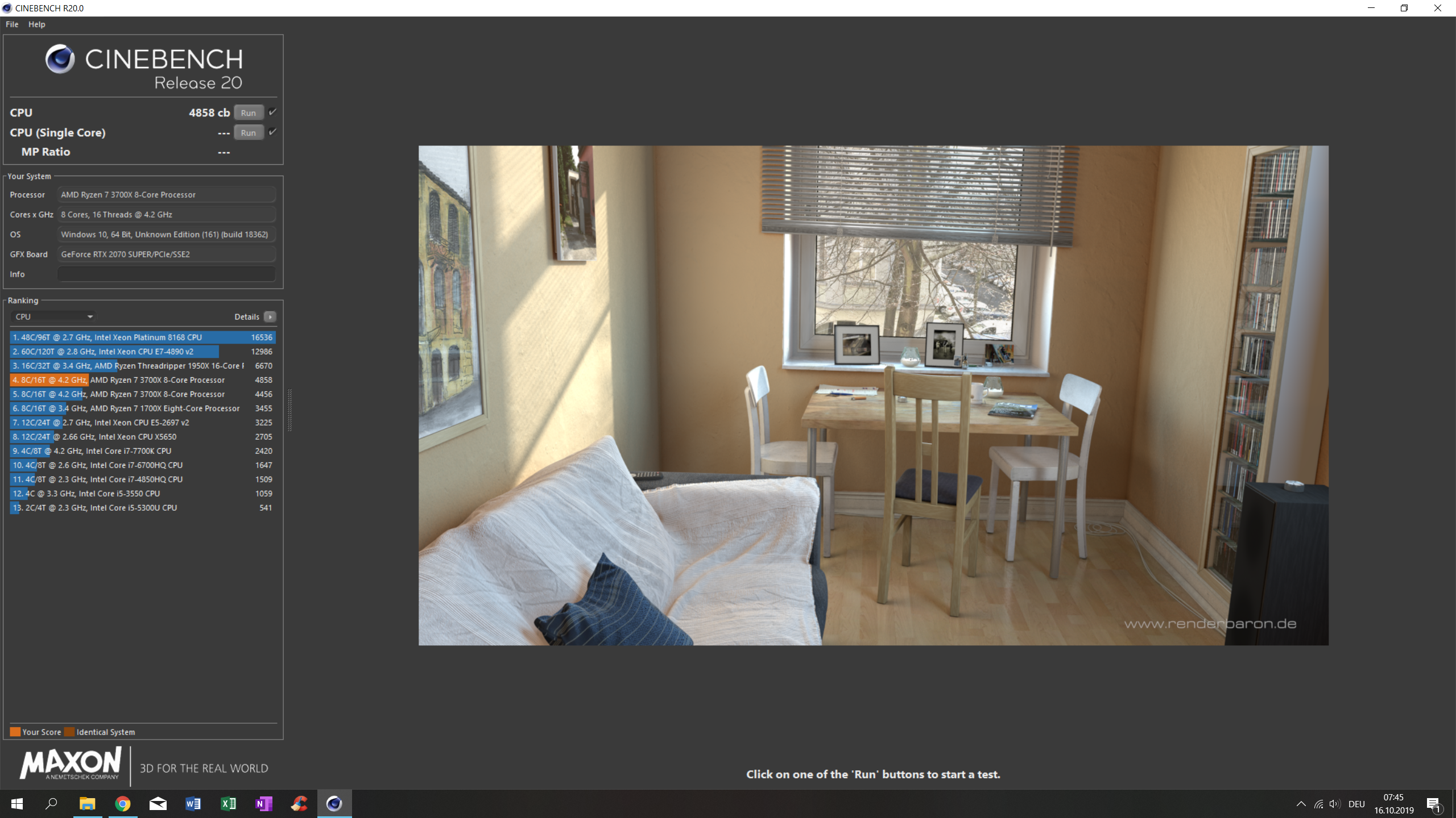

Würde hier jetzt alles so laufen, wie es soll? 🤔

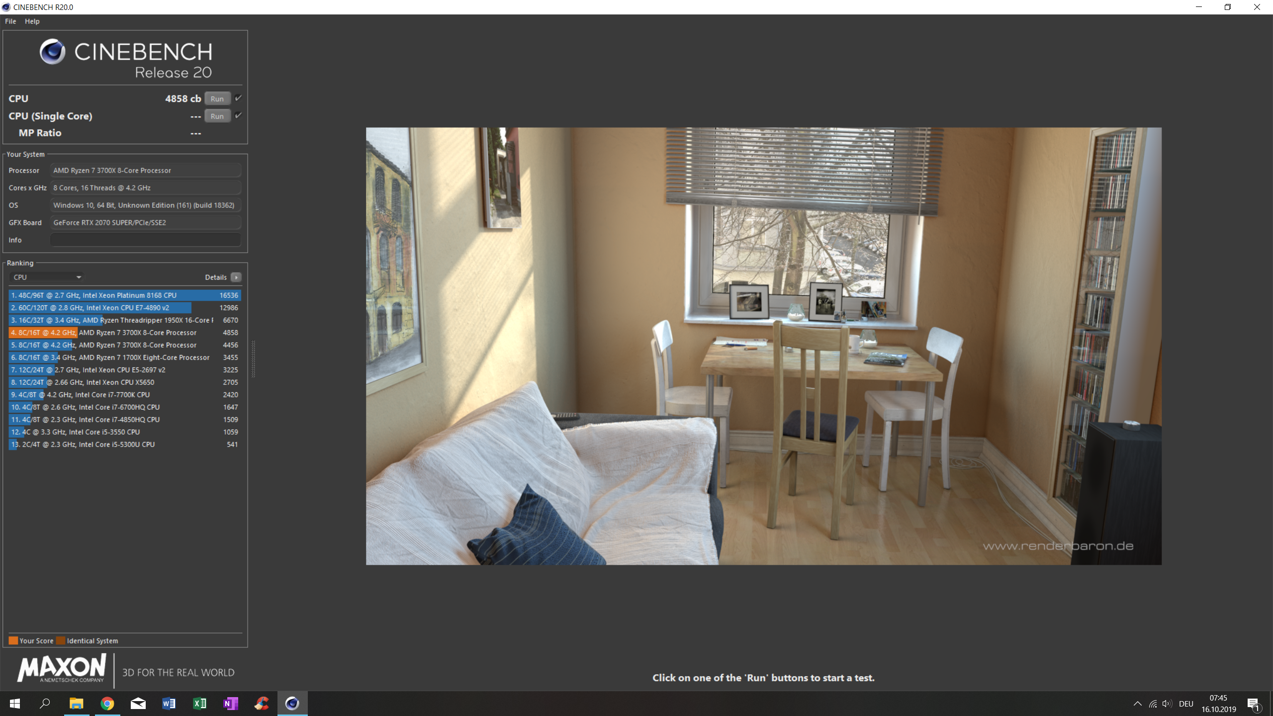

Was hast Du mit der SSD angestellt die vorher so schlecht war, Kabel getauscht?

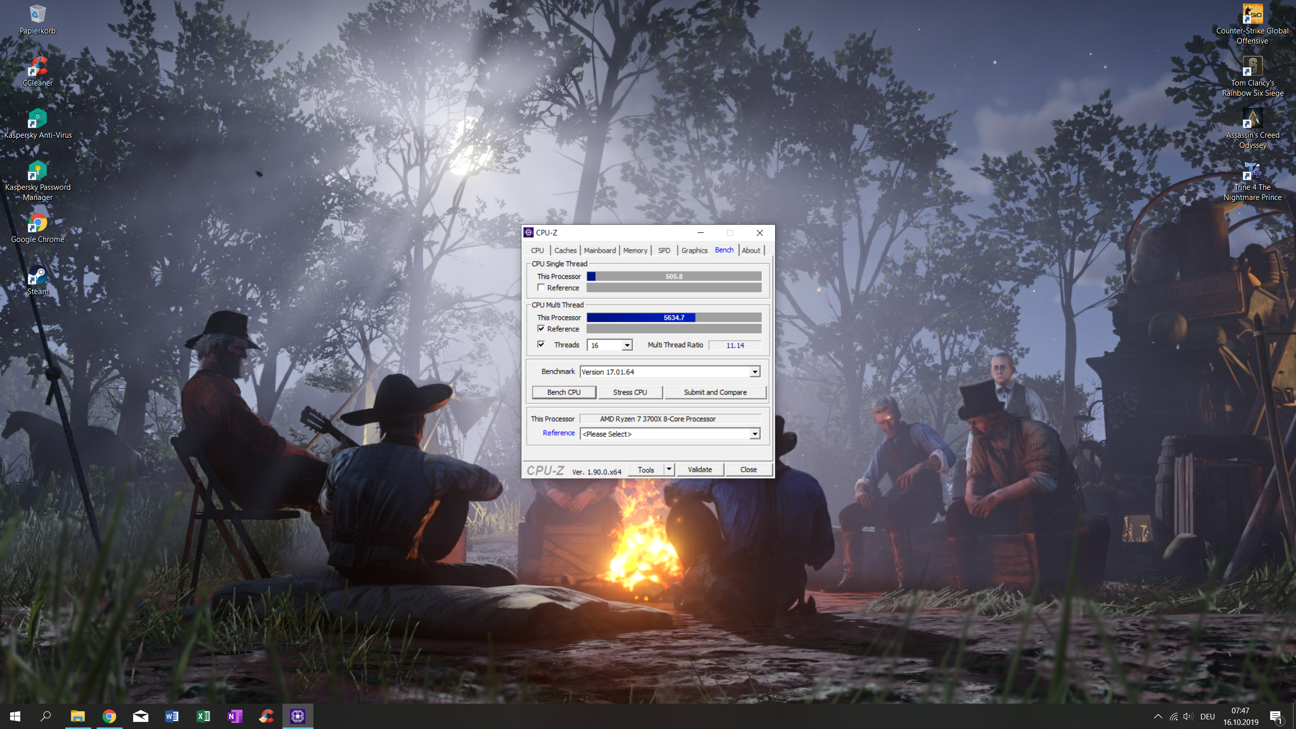

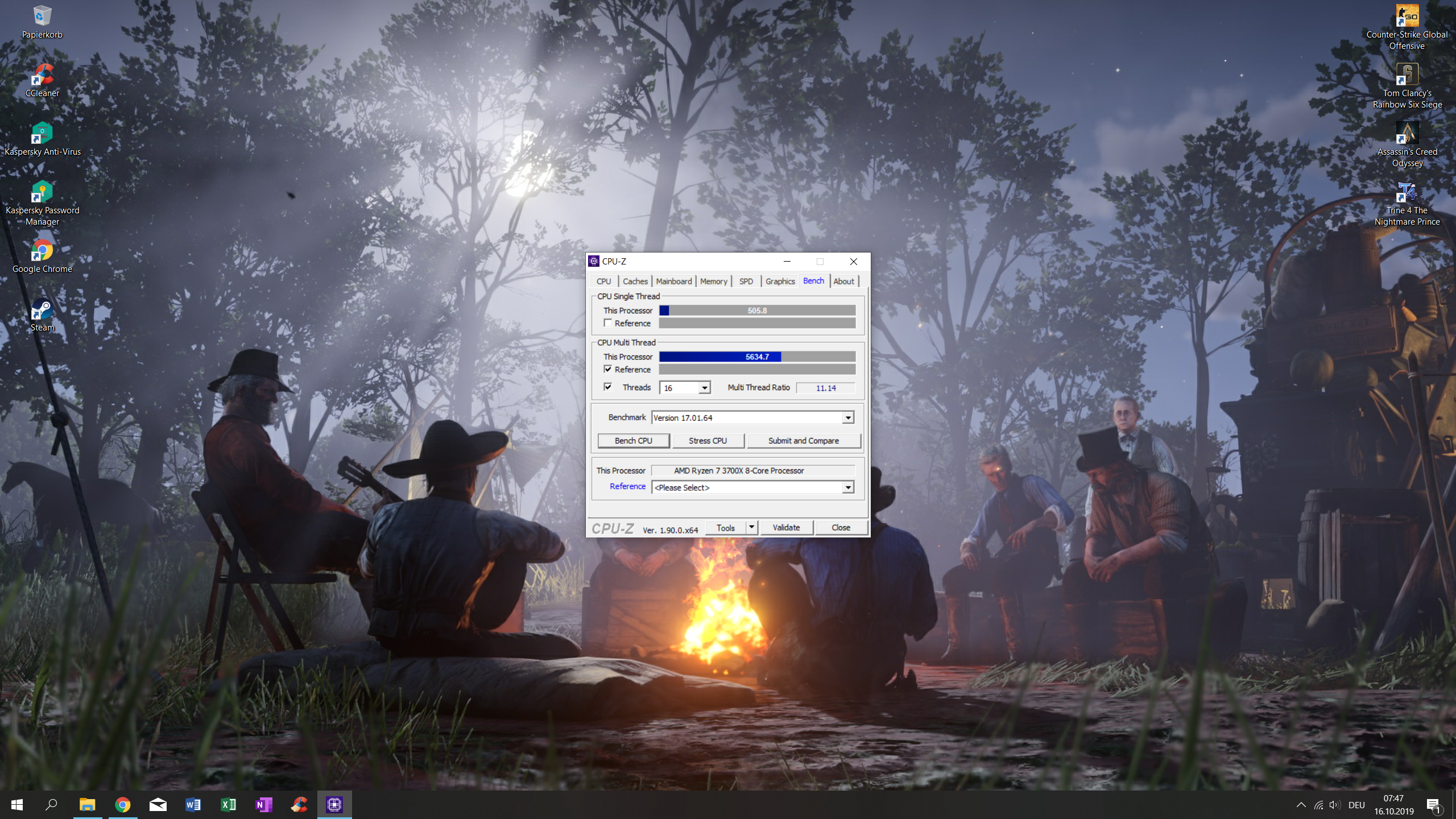

Beim CPU-Z-Benchmark musst Du einen Referenz-Prozessor einblenden, sonst bringt das nichts.
Läuft dein RAM jetzt mit dem XMP-Profil?
Ruckler bei AC weg?
