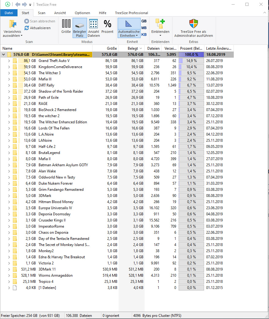

Hier mal ein aktueller Screenshot meiner Steam-Bibliothek auf der Spieleplatte:
812381
Da habe ich schon ein wenig aufgeräumt. Die anderen Launcher samt Spielen fressen auch noch n "bissl".
Alleine GTAV bringt es auf stattliche 85GB. The Division 2 oder Battlefield 5 immerhin auf fast 50GB.
Das sind ja alles solche Spiele, die man länger drauf lässt.
