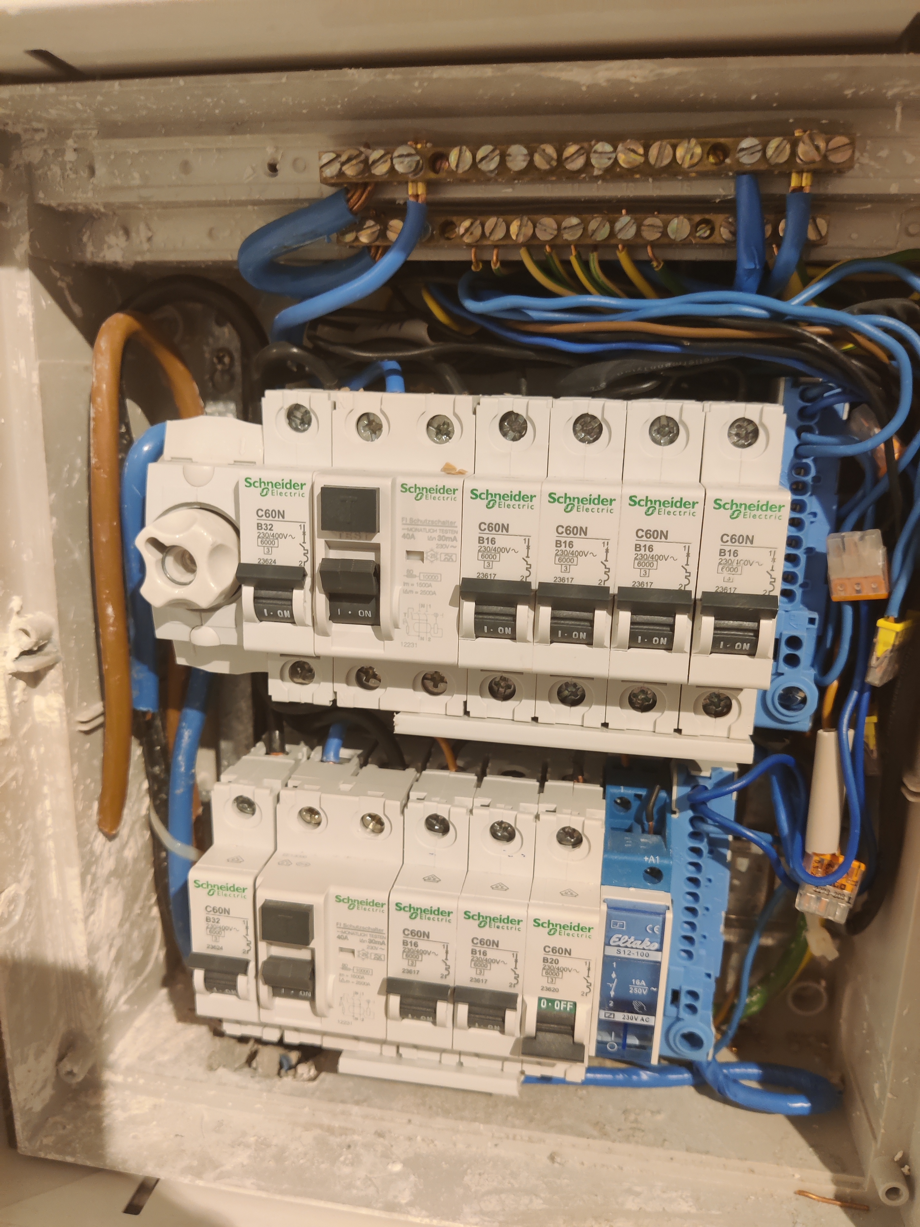

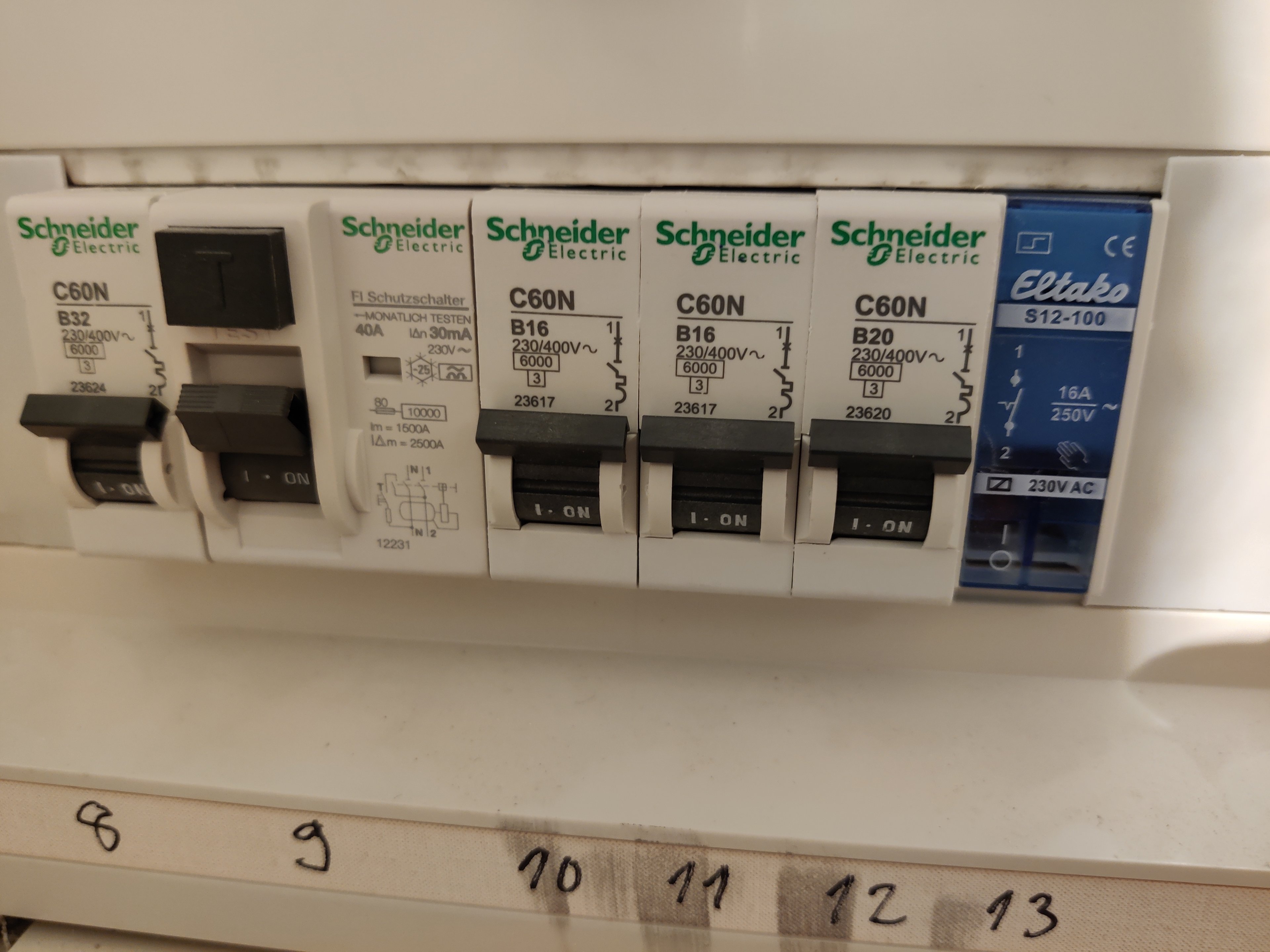

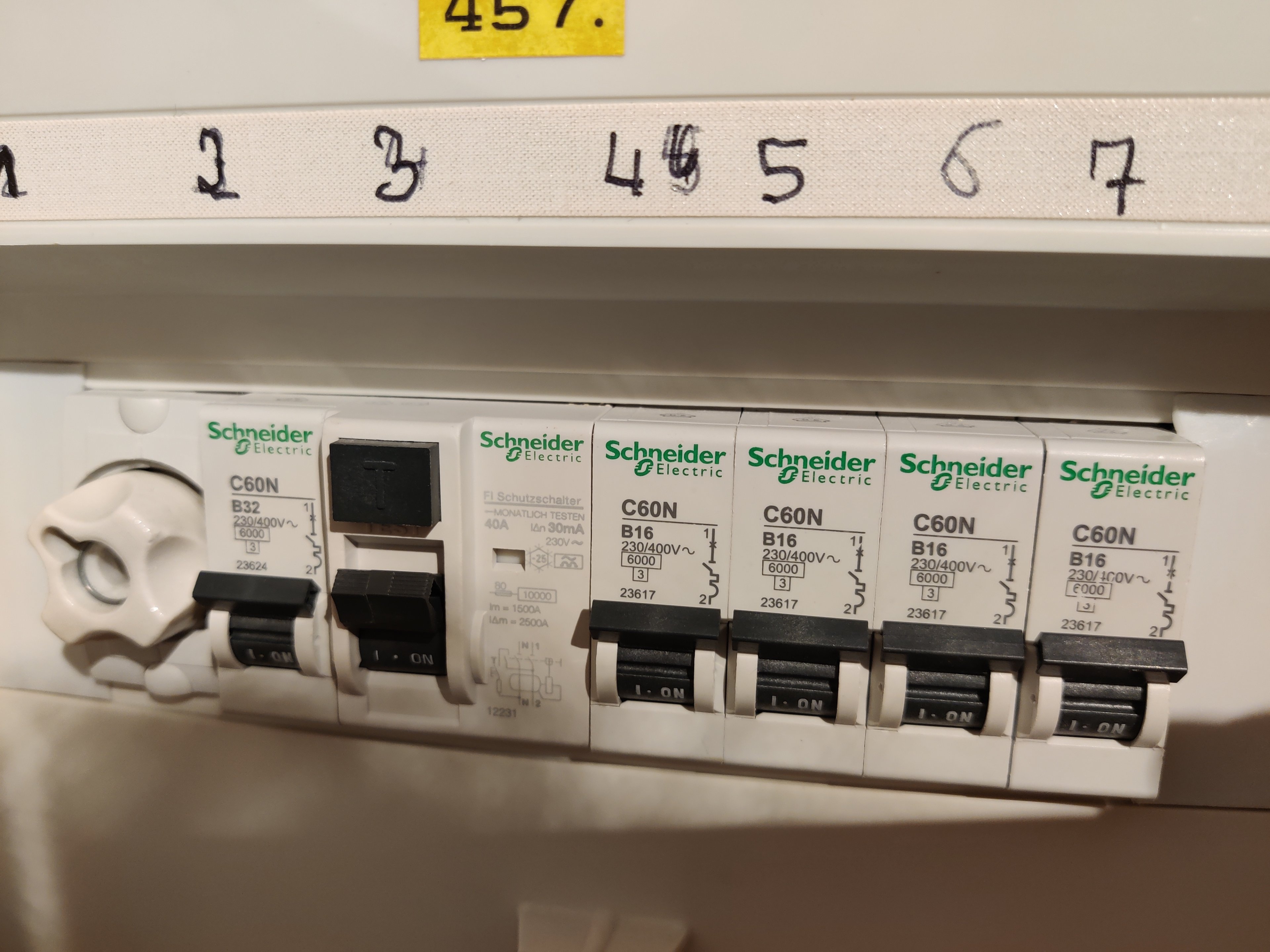

Hier mal der Sicherungskasten, auf der 12 hängt der Herd:

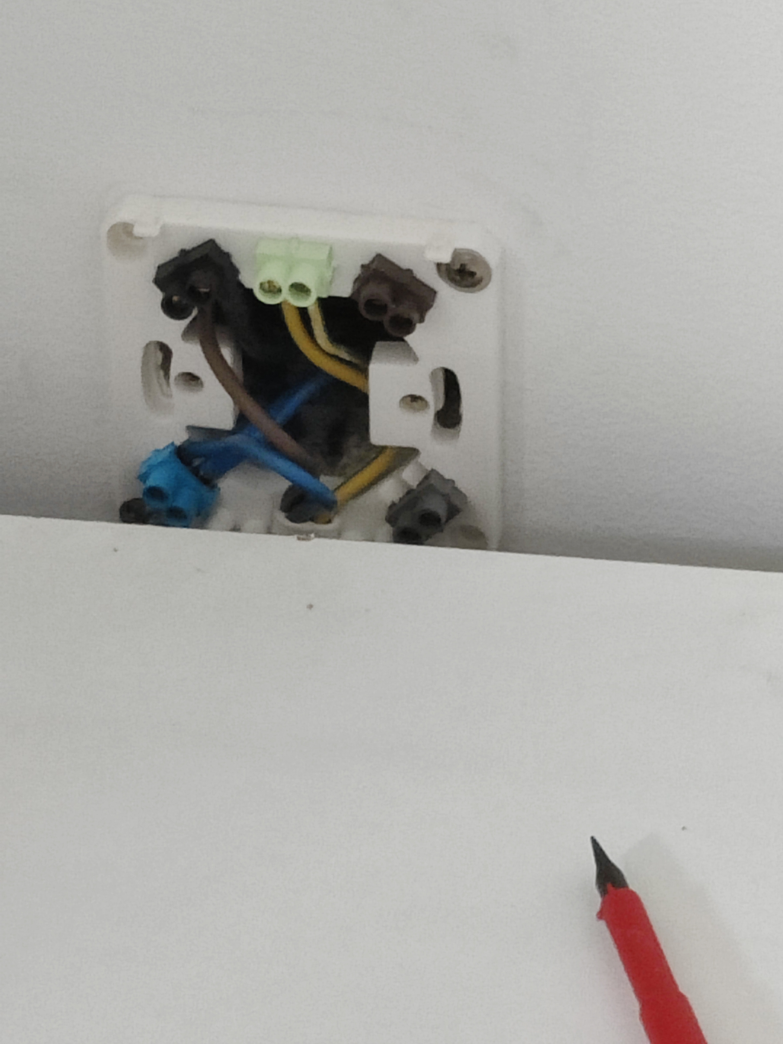

Hier der Anschluss:

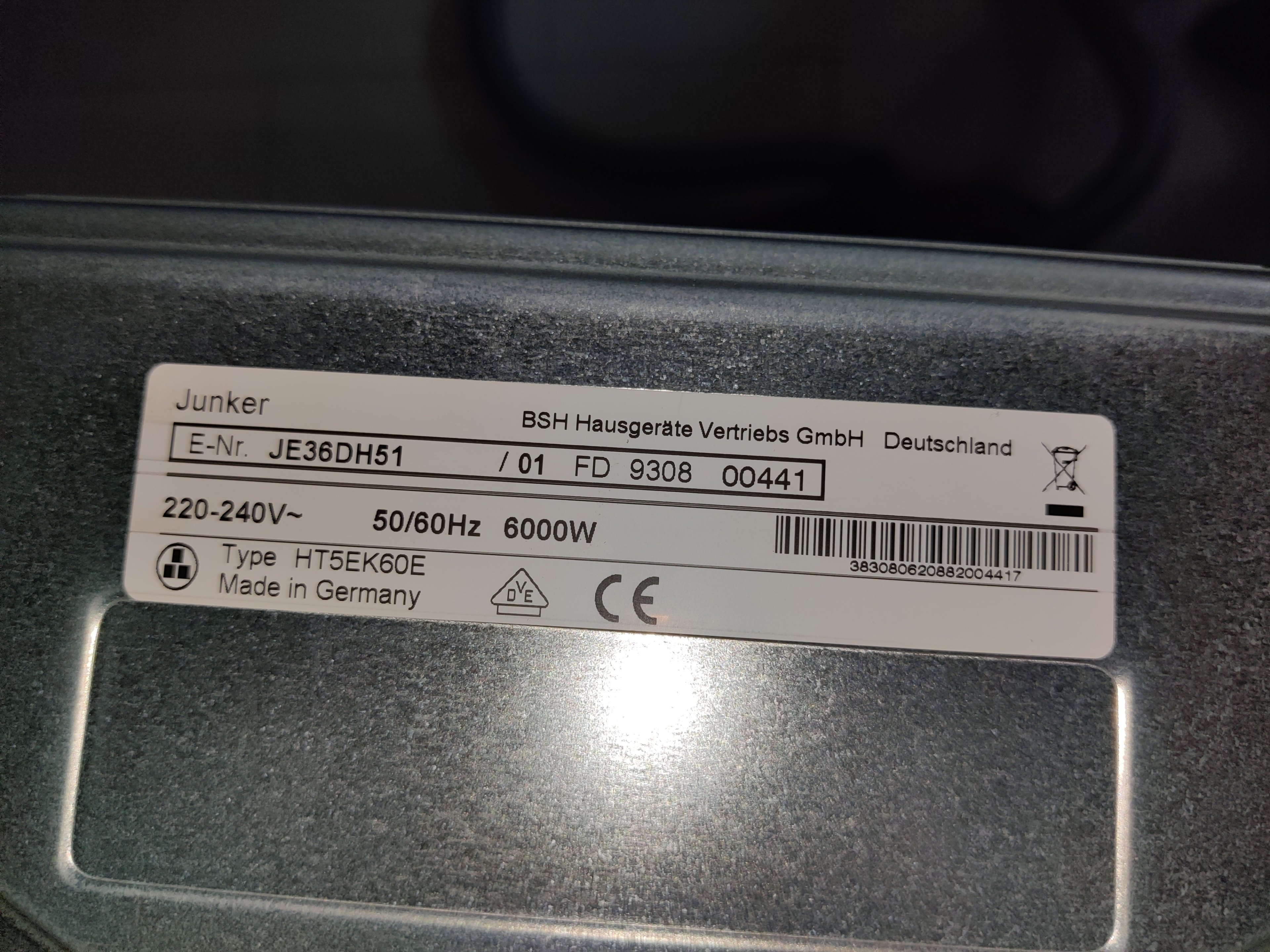

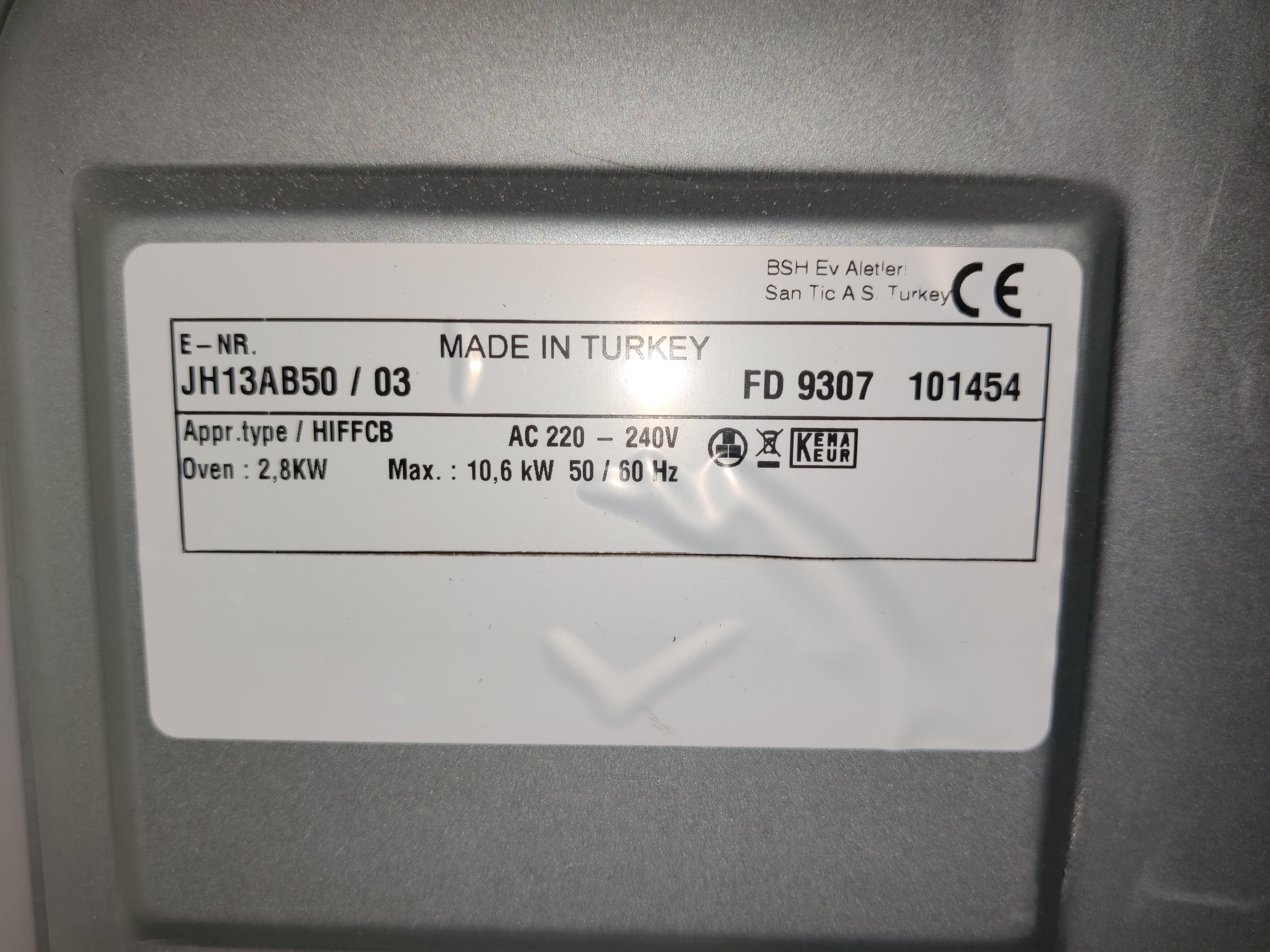

Hier die aktuelle Kombi:

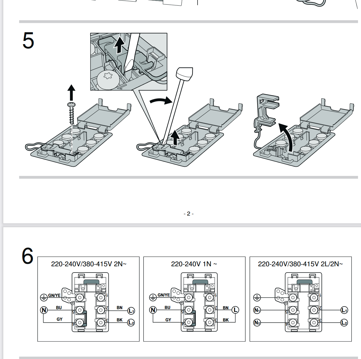

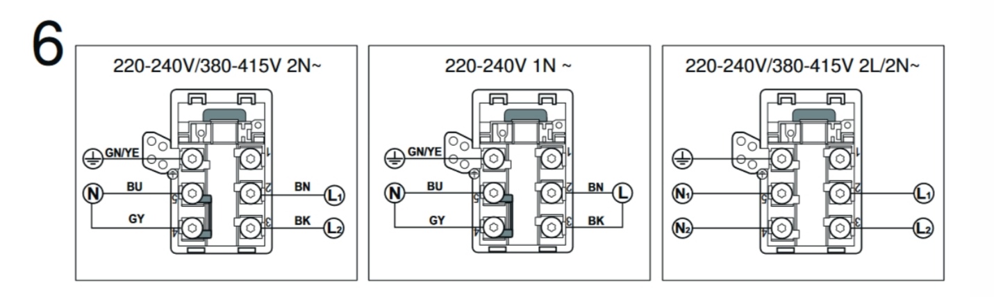

Und hier die Anschlussskizze vom neuen Kochfeld:
Spricht irgendwas dagegen, das Kochfeld anschließen zu lassen und den Ofen über Schuko laufen zu lassen? Kann man eigentlich jedes Kochfeld auch an eine Phase anschließen, nur das man dann halt weniger Power hat oder funktionieren dann einzelne Zonen nicht?

Sehe ich das aber richtig, dass das neue Kochfeld tatsächlich über nur eine Phase angeschlossen werden kann?
Der Geschirrspüler dürfte wahrscheinlich Nr. 4 "GS" sein oder? Unter der Spüle ist eine Steckdose, da hängt er dran, alle anderen Steckdosen sind oberhalb der Arbeitsplatte und damit für den Ofenstecker nicht zu erreichen.
Ja, da du nicht mehr zur Verfügung hast 🤷‍♂️

Sorry, will da nochmal nachhaken. Du sagst ja, dass ich aufgrund der einen Phase keine andere Wahl habe, aber meine Frage ist, ob die eine Phase vom neuen Kochfeld (s.o.) überhaupt unterstützt wird. Ist es die mittlere Grafik?

Andere Frage wäre, ob man die freie Sicherung Nummer 11 (B16) benutzen kann, um ein Kabel zu legen und dort dann den Backofen oder Geschirrspüler anzuschließen. Kann man das theoretisch machen? Kabelweg wäre circa zehn Meter.
ja das wäre die mittlere Grafik
Ja das könnte gehen, wenn der Elektriker von dem Automaten (Nr.11) in die Küche zum Herdanschluss einen entprechenden Draht verlegt (und ggf einen weiteren Nullleiter). da einen Elektriker beauftragen.
Ja, sorry. Es ist die mittlere Grafik.
Deine jetzige Kombination dürfte intern so verschaltet sein, dass die Leistungsaufnahme eine einzelne Phase nicht überlastet.
Ja, das wäre eigentlich die beste Option.

Wie verlegt man denn unter den Gegebenheiten drei Phasen? Ich kenne mich damit nicht aus, aber wenn ihr euch den Sicherungskasten anschaut, gibt es da Hinweise auf mehr Kapazitäten? Das wären dann vor allem einige Kabel oder? Ein Kabel zu verlegen würde wahrscheinlich noch hinhauen, einen ganzen Strang oberflächlich zu verlegen wird wahrscheinlich schwierig und innerhalb der Wand verlegen geht nicht. Zu aufwendig, Mietwohnung etc.

Im Sicherungskasten bräuchte es eine zusätzliche Sicherung und da ist doch eh schon alles voll. Obwohl neben dem Eltako könnte man noch eine Sicherung reinquetschen.
Etwas komisch sehen mir die ungenutzten dicken Drähte links. Ist das etwa eine ungenutzte Phase?

Als damals der Elektriker hier war, meinte er auch, dass das wohl eine ungenutzte Phase ist, du meinst das blaue und/oder braune Kabel, richtig? (direkt aus dem Keller, kann das sein?). Ist schon 1,5 Jahre her, dass er hier war.
