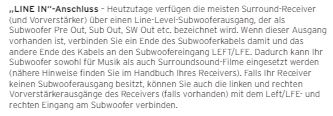

Soweit so gut... Der alte Subwoofer wurde von einem Y-Cinchkabel mit Signalen versorgt (Subwoofer 1 Out an 2 x Line in L/R am Subwoofer). Genau so wollte ich das Ganze auch mit dem neuen realisieren, denn das Kabel ist ja da und auch sauber verlegt. Jetzt schau ich aber in die Anleitung des Subwoofers und muss feststellen, dass diese Anschlussmöglichkeit nicht angeboten wird.

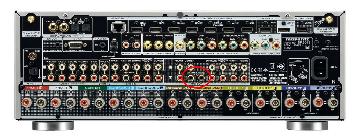

Die Vorgabe für mich wäre also der rechte Teil des Bildes mit einem Cinch-Kabel mit einem Stecker auf jeder Seite. Daher die Frage: Kann ich den Subwoofer trotzdem wie gehabt mit einem Y-Cinch-Kabel mit dem Verstärker verbinden? Hat das irgendwelche Vor- oder Nachteile? Geht das überhaupt? Nachfolgend noch ein Bild vom Verstärker, falls das wichtig ist:

Warum benutzt du nicht den linken Ausgang (nicht L wie Links, sondern links im Bild) für den Sub, den der Receiver hergibt!? Ach, kann auch sein, dass ich deine Ausführung beim ersten Lesen missverstanden habe.
Einfach den Sub1 vom AVR per Cinch an den LFE vom Sub, fertig.
Beim Ausgang für den Sub, am AVR sollte es gar kein L oder R geben. Der Sub ist ja eh nur ein Kanal.
Da du einen 9.2 AVR hast könntest du einfach zwei Subwoofer jeweils per LFE anhängen.

Danke schon mal für die Antworten. Es geht aber nicht um die zwei Anschlüsse am AVR (davon nehme ich nur Sub 1), sondern um die beiden Anschlüsse die ich durch das Y-Kabel habe am Sub.
Die Frage wäre also etwas genauer formuliert: Hat es Vor- oder Nachteile bzw. geht es überhaubt, den Subwoofer in Sub 1 am AVR mit Y-Cinch anzuschließen, wenn man entweder beide Enden in den Sub bei Line in oder nur ein Ende verwendet.
Das Problem ist ja nicht, dass ich mir ein 1xCinch auf 1xCinch Kabel holen könnte, aber würde gerne das sauber verlegte Y-Kabel nutzen. Weil wenn ich es tauschen müsste, wäre das echt Aufwand...

Du kannst das Kabel weiter nutzen wie bisher. Das erste Bild halte ich für verwirrend, da Sub-Ausgänge selten in L/R unterteilt sind. Normalerweise mixt der AVR beide Kanäle auf den Sub in Abhängigkeit von der eingestellten Trennfrequenz. Das rechte Bild ist nur relevant, wenn Du sehr große Speaker hast, die auf "large" eingestellt sind und der Sub ausschließlich den LFE-Kanal ausgibt, was aber eher unüblich ist.

es ist so:
einige (wenige) Subwoofer haben einen "speziellen" LFE Eingang, der dann intern im Subwoofer nicht weiter gefiltert wird.
die meisten Subwoofer haben zwei EIngänge, die intern zusammen gemischt und noch gefiltert werden.
deiner zählt zu den "normalen" mit zwei Eingängen und um die Hotline vor Anrufen von Leuten mit einem "normalen" Cinch/Subwoofer Kabel zu verschonen, schreiben sie an einen Eingang eben gleich schon LFE dran. Es ist üblich, dass wenn "Mono" über Stereo übertragen wird, man dafür den linken Kanal nimmt. Es würde natürlich genauso funktionieren, wenn man in die Rechts Buchse geht.
da das Signal von beiden EIngängen addiert wird (s.o.) ist der Pegel höher. Am Lautstärke Knopf des Subwoofers wird der Pegel aber wieder auf den richtigen Wert ABGESCHWÄCHT. Beim Y-Kabel nur mehr als bei einem mit einem Stecker, das ist alles!

An Deiner Anlage sehe ich nur eine rote Buchse für den Sub zwischen Center und Surruond.
