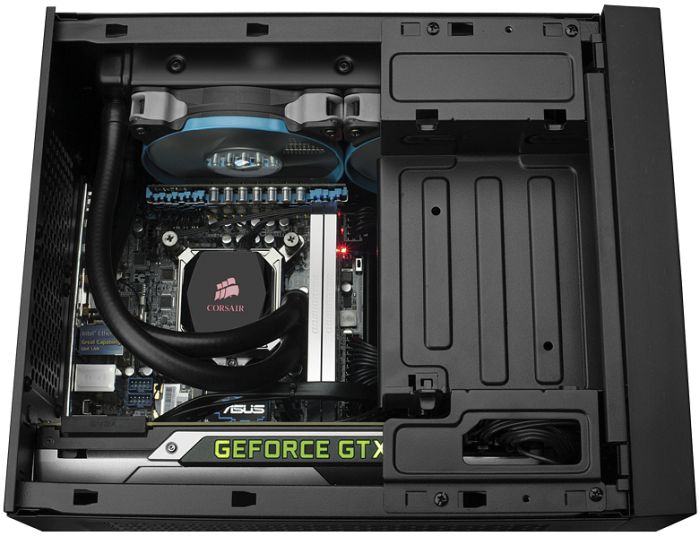

System angepasst :D:D
Den RAM habe schon, und mit der H100 gibt es auch keine Probleme mit dem Heatspreader
Corsair Obsidian Series 250D
Ein 120er Radiator sollte rein passen.
Grafikkarten bis max. 290mm, die Asus R9290X-4GD5 sollte also passen.
