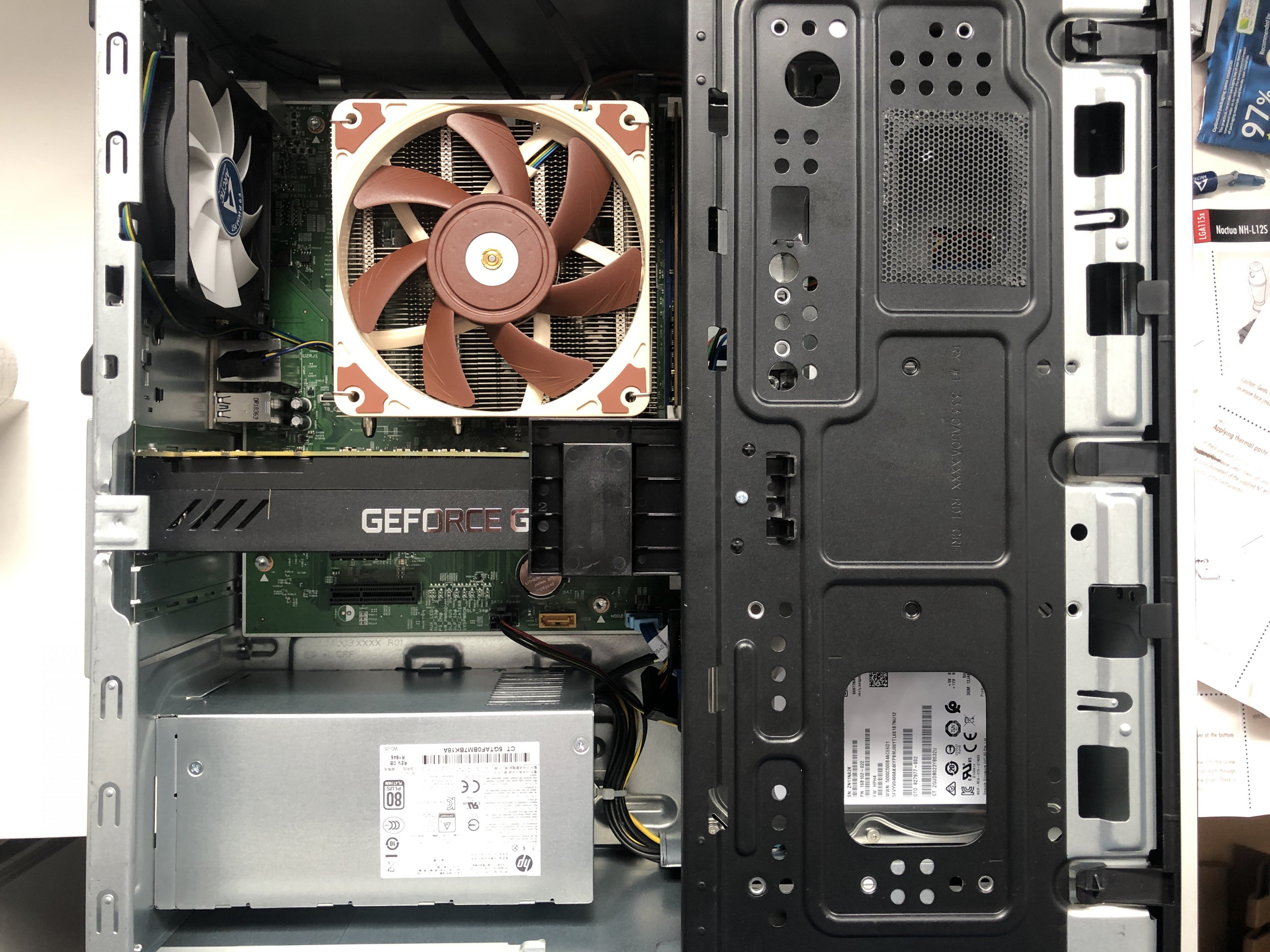

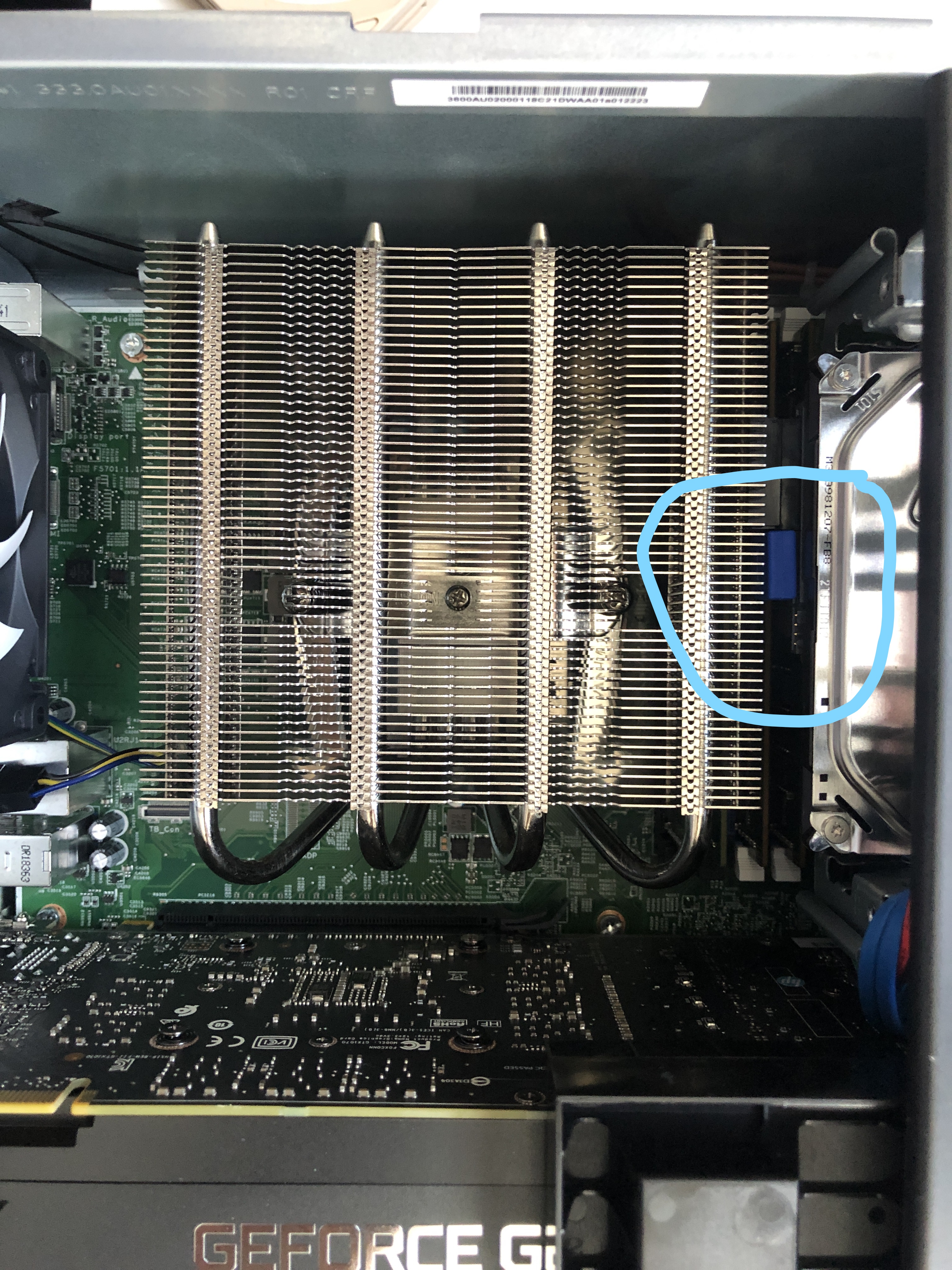

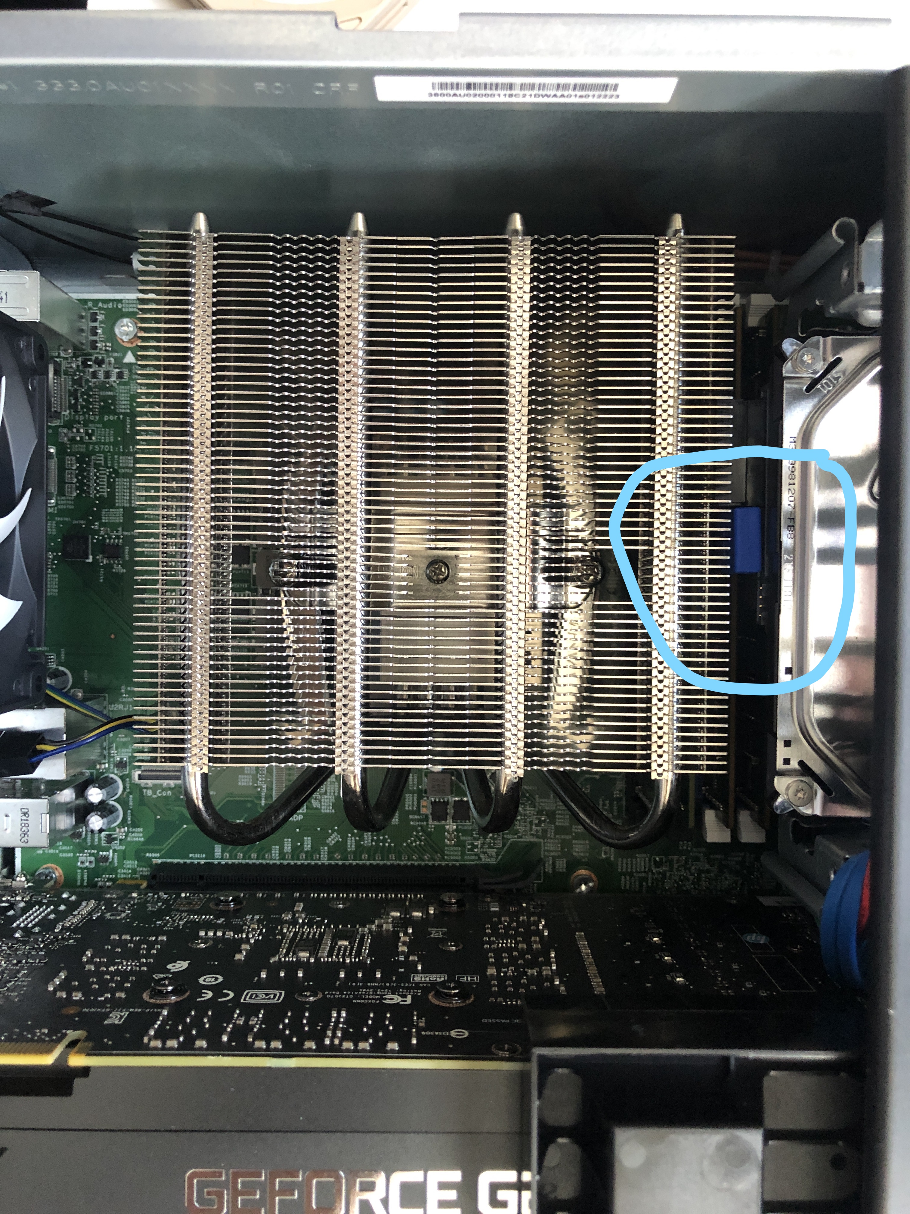

So, nach etwas fummelei passt der Noctua NH-12S tatzächlich.
Allerdings musste ich dabei die Festplatte umbauen, da die Anschlüsse minimal am Kühlkörper kollidierten.
( hätte funktioniert, aber wenn dann soll es schon richtig sein )

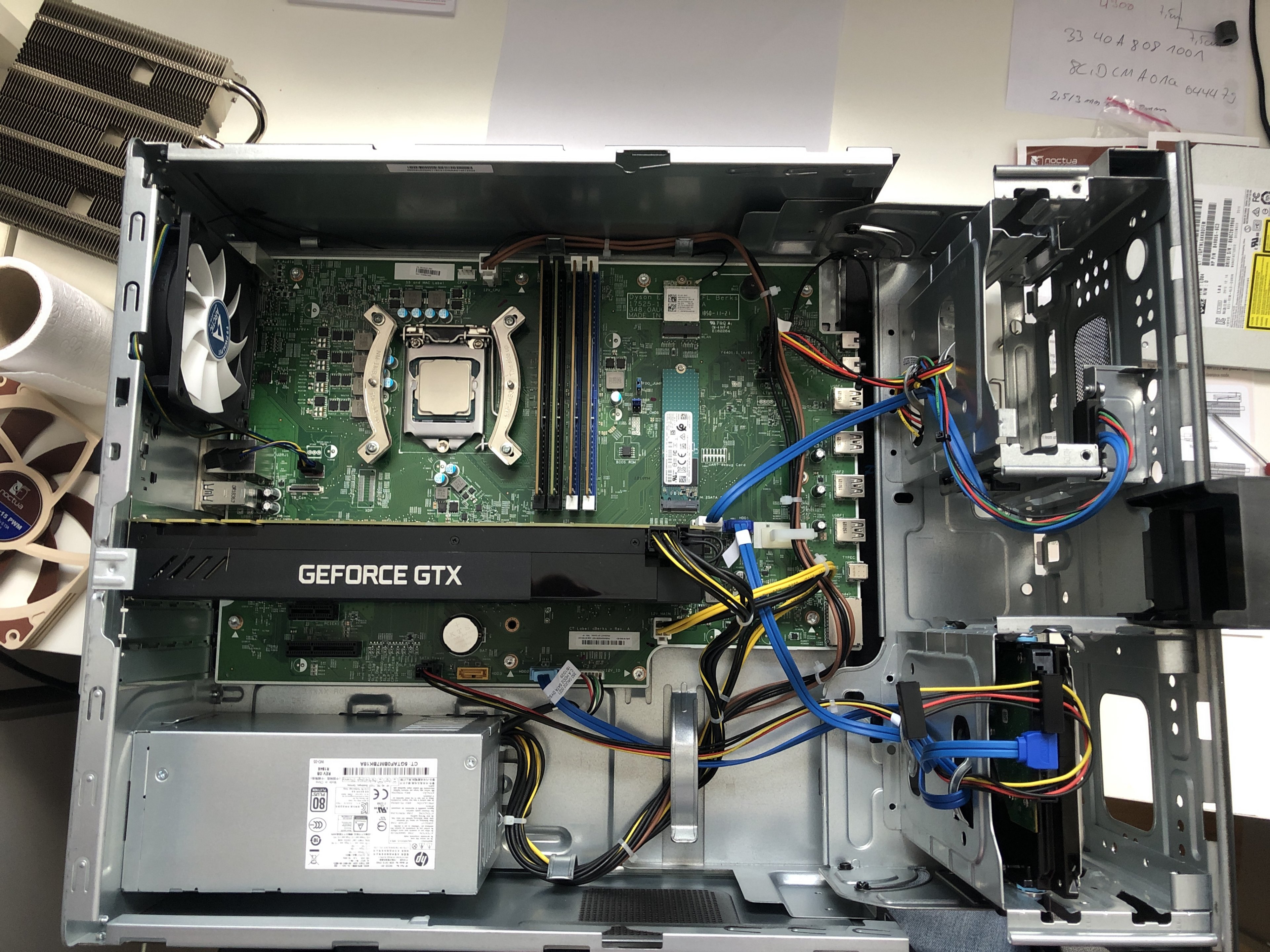

Dabei Habe ich herausgefunden, wie man die Festplattenschächte herausnimmt/aufklappt.
In diesem Zuge habe ich das Mainboard demontiert. Die Backplate ist tatzächlich verklebt !
IST ES WICHTIG, VON WO NACH WO DIE HEATPIPES VERLAUFEN ?
MACHT ES VIEL AUS WENN DER KÜHLER WEITER VON DER KRAFIKKARTE ENTFERNT IST?
ANDERSHERUM WÄRE ETWAS MEHR PLATZ.

Schön das alles so gut passen tut.

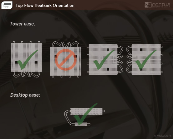

Rein vom logischen her, würde ich den Kühler so wie auf Foto 1 verbauen. So könnte die Wärme in den Heatpipes optimaler nach oben steigen. Ob das aber wirklich einen gravierenden Unterschied auf den Wirkungsgrad hat, müsste man halt testen. Ich denke nicht.
nein
Reaktionen: Alex1087

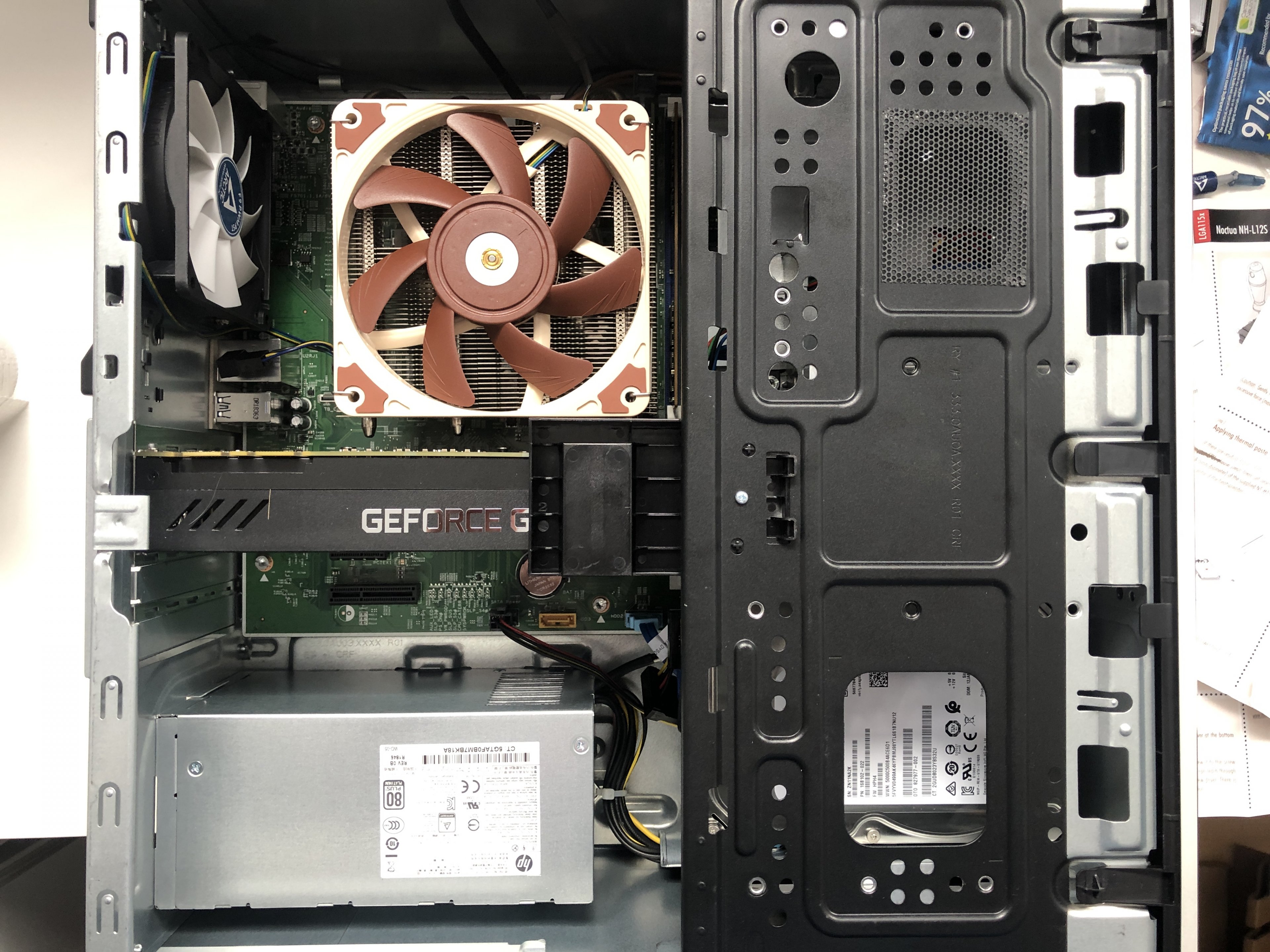

Und nächstes Problem, ich glaube, dadurch, dass der neue cpu kühler jetzt mit weniger drezahl dreht, dreht auch der Gehäuselüfter niedriger.
Der sollte aber eigentlich unter lasser alles geben, was er kann :D

Wenn er kühl bleibt drehen die Lüfter nur so stark wie nötig und ja, ist völlig egal in welcher der 4 Ausrichtungen er verbaut ist, Hauptsache er stößt nirgends an.

Hi, ja die Temperatur ( CPU ) ist deutlich gesunken. Von vor dem Umbau in BF 85-87 mit Peaks auf 95 auf jetzt 70-75 mimt Peaks auf 85. Drosselt auch nicht mehr.
Aufgefallen, dass der Gehäuselüfter langsamer läuft ist mir, da die Grafikkarte jetzt ca. 3 Grad mehr hat und am Temp. Limit läuft ( 81-83 Grad ) bei ner Karte im Referenz Design nicht ungewöhnlich, aber man merkt schon, dass es im Gehäuse wärmer ist. Öffne ich das Gehäuse, fallen CPU und GPU Temperatur deutlich.

Mir kommt es halt so vor, als wäre der Gehäuselüfter an den CPU lüfter gekoppelt. Oder an dessen Temperatur.
Da beides jetzt deutlich niedriger ausfällt, läuft dieser auch niedriger.
Ist alles halb so schlimm, da CPU Temp ja jetzt passt und die GPU Gerade so ihren Boost Takt von 1750 MHz hält,
Schaden könnte ein kühleres Case aber auch nicht.
Der Gehäuselüfter dreht wohl niedriger, weil dessen Drehzahl von der CPU Temperatur abhängt.
Und da die kühler läuft muss er nicht mehr so schnell.
Du könntest dir behelfen, indem du vielleicht in der Front noch nen Lüfter dazu hängst der rein bläst.
Es sieht so aus, wie wenn da noch einer Platz hätte.
Auch unter der Grafikkarte gibt es wohl einen Platz für einen einsaugenden Lüfter.
Weiterhin könntest du versuchen das Netzteil umzudrehen, damit es mehr warme Luft aus dem Gehäuse saugen kann.
Info von Noctua....
Das sollte evtl. Mal besser Kommuniziert werden ...
