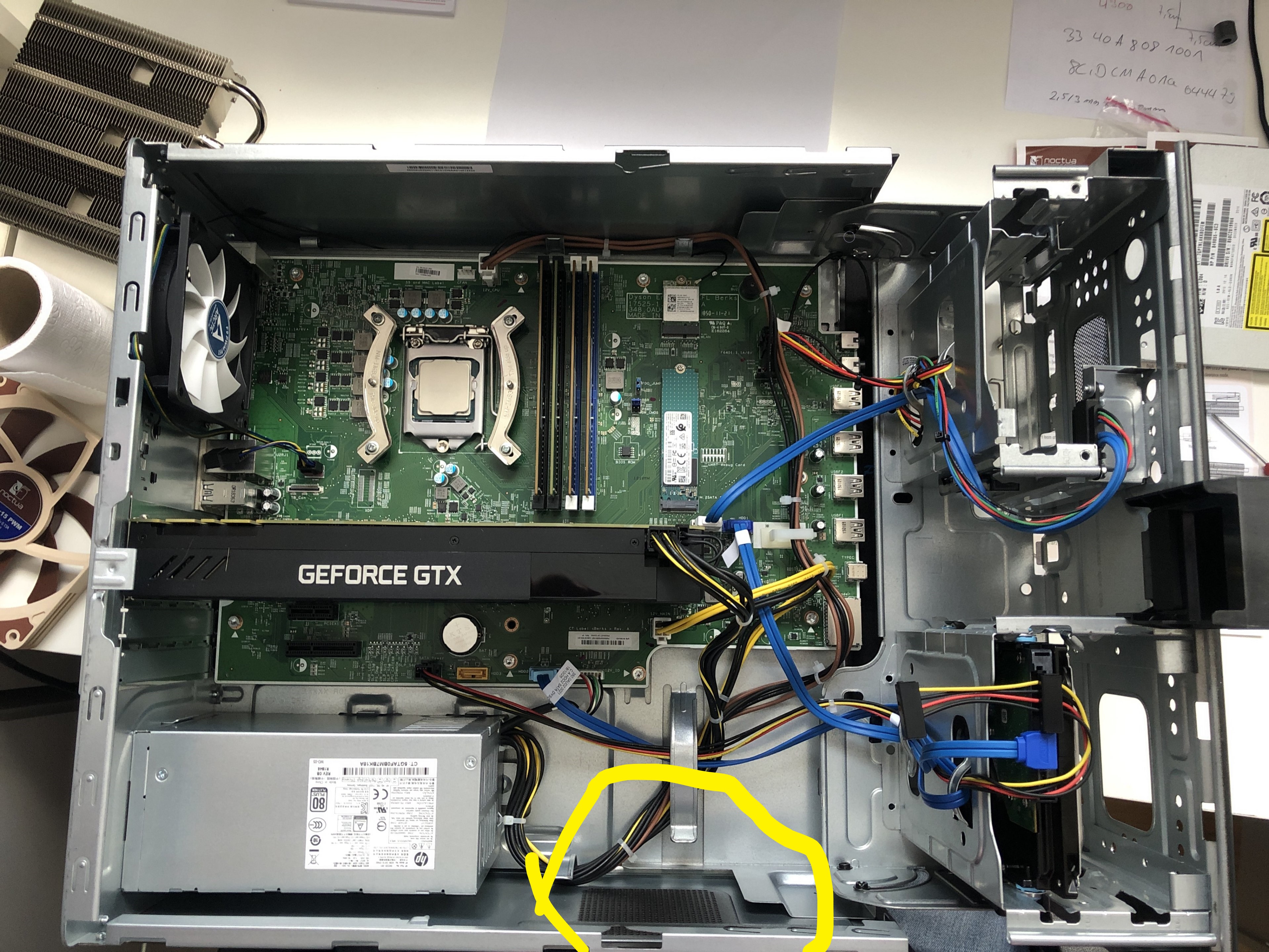

791727
Was ist denn da?
Das ist doch ein Slot für einen 80 oder 92mm Lüfter?
modena.ch schrieb:
Was ist denn da?
Rein theoretisch ja,
praktisch klappt man die Laufwerkschächte wieder genau dahin rüber ;)
Also selbst wenn es so flache Lüfter geben würde, würde er die Luft gegen den Schacht pusten.
