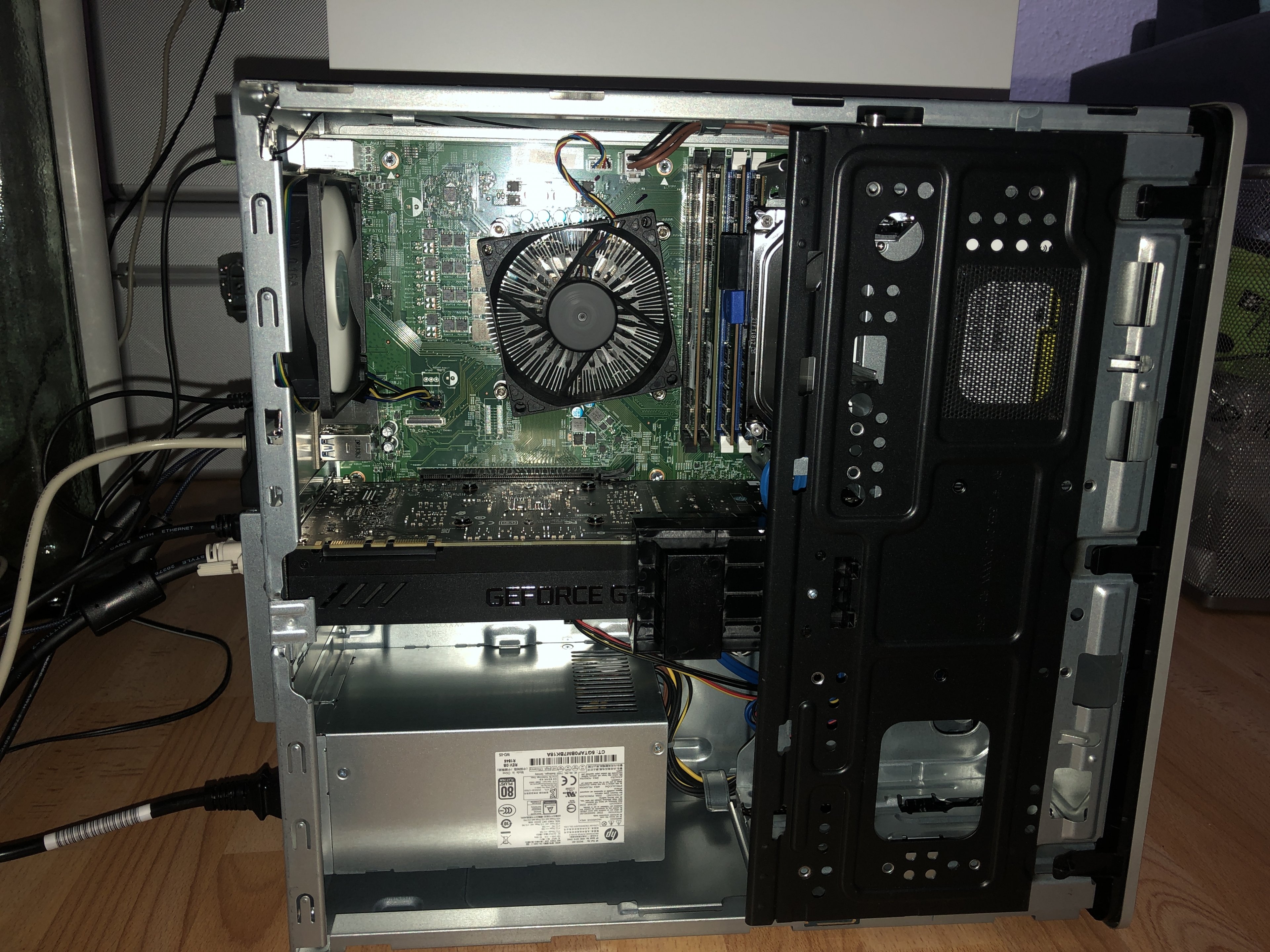

Hi,
vielleicht kann mir ja hier jemand einen Tip geben, welchen Kühler ich verwenden kann, ohne das Mainboard wegen einer Backplate auszubauen.
der Original Kühler sitzt auf 4 Stiften die von hinten aus dem Board kommen. ( Bild )
791037
791039

Diese Stifte gehören bererits zu einer Backplate.
Da sollten normalerweise nur Löcher sein.
Deine Faulheit das Mainboard nicht ausbauen zu wollen bringt dich also nicht weit.
Da gibt es nicht viel (bis keine) Möglichkeiten... da das vom Hersteller vorgegeben ist!
Ohne genaue Maße (Bolzenlänge, Gewindeart) kann man nur schätzen. Und ich schätze mal, dass keiner passt.
Kann man das Mainboard nicht ausbauen oder ist es einfach nur Faulheit?
Kein Schraubendreher mit Torx-Bit?

Also von hinten geht s schonmal garnicht. und von vorn schon recht viel Aufwand.
Wenn das mal eben so gemacht wäre, würde ich hier nicht fragen.

Also reine Faulheit. :rolleyes:
So kommst du nicht weit, musst das Mobo halt von Vorne ausbauen.
Das ist offensichtlich ein HP-Fertigrechner. Da wird wohl nichts normales passen.
Reaktionen: Coeckchen
Das dauert nicht länger als dieser Thread. Grafikkarte raus, Kabel & Schrauben lösen, Mainboard raus (vll. Lüfter raus), fertig.

Schon mal daran gedacht das der TE vlt. keine große Erfahrung hat und sich ein Mainboardausbau nicht zutraut?
ja ( leider )
wobei ich bis auf die CPU Kühlleistung recht zufrieden bin......
die festplatten und die rahmen hängen auch im weg. keine ahnung wie die auf/ raus gehen
Der hat hinten keine Öffnung weil Fertig-PCs nicht zum Umbauen gedacht sind.
Die kauft man, bnutzt sie 3 Jahre und wirft die dann weg.
Da ist nicht viel mit Wartung, Umbau und Aufrüstung eingeplant.
Mal davon abgesehen, dass du deine Garantie verlierst.
Drosselt es wegen Temperatur oder weil das OEM Board sich an die 65Watt TDP hält?
Oder glaubst du nur die Temperatur sei zu hoch?
Durch die asymmetrische Positionierung der Bohrungen ist es echt schwer da was zu empfehlen ... hoffentlich wieder was gelernt...
hält eigentlich in allen Games die 4,3 GHz auf allen Kernen. Läuft dann auch auf vertretbaren ( nicht guten ) 75-80 Grad. Bis auf in BF. Da geht er dank hoher CPU last immer wieder kurz auf gut 85 grad hoch und fängt an auf 4,1 -4,2 GHz zu drosseln.
die Bohrungen sind ganz normal. Sieht nur Asymetrisch aus, da der Lüfter nicht gerade auf dem Kühlkörper verschraubt ist.
Blöde Frage/Idee: Vercheck das Ding bei der Bucht und such dir hier nen Bauvorschlag, wenn das drin ist?!
Oder Sorge für mehr Gehäusebelüftung, notfalls per Kabelbinder (mein einer Noctualüfter ist dank Gummipuffern am Lüferrand so auch gut untergekommen).
für den Preis, den er gekostet hat, bekomm ich nichtmal die Teile zusammen.
Und er läuft ja bis auf die Kühllösung prima und tut was er soll.
Okay, offenbar bist du dir ja sicher, dass das Standardbohrungen sind.
Was hält dich jetzt davon ab die Kiste auseinander zu nehmen und durch nen vernünftigen Kühler zu tauschen?
Ich hatte bei solch einem Board einen NH-L12 einfach mit normalen Schrauben von vorn in die Backplate montiert, musst halt noch für 2€ Schrauben im Baumarkt holen aber ist an sich kein Problem.
Die Backplate ist allerdings verklebt, anders wirst du da nichts ändern können.
