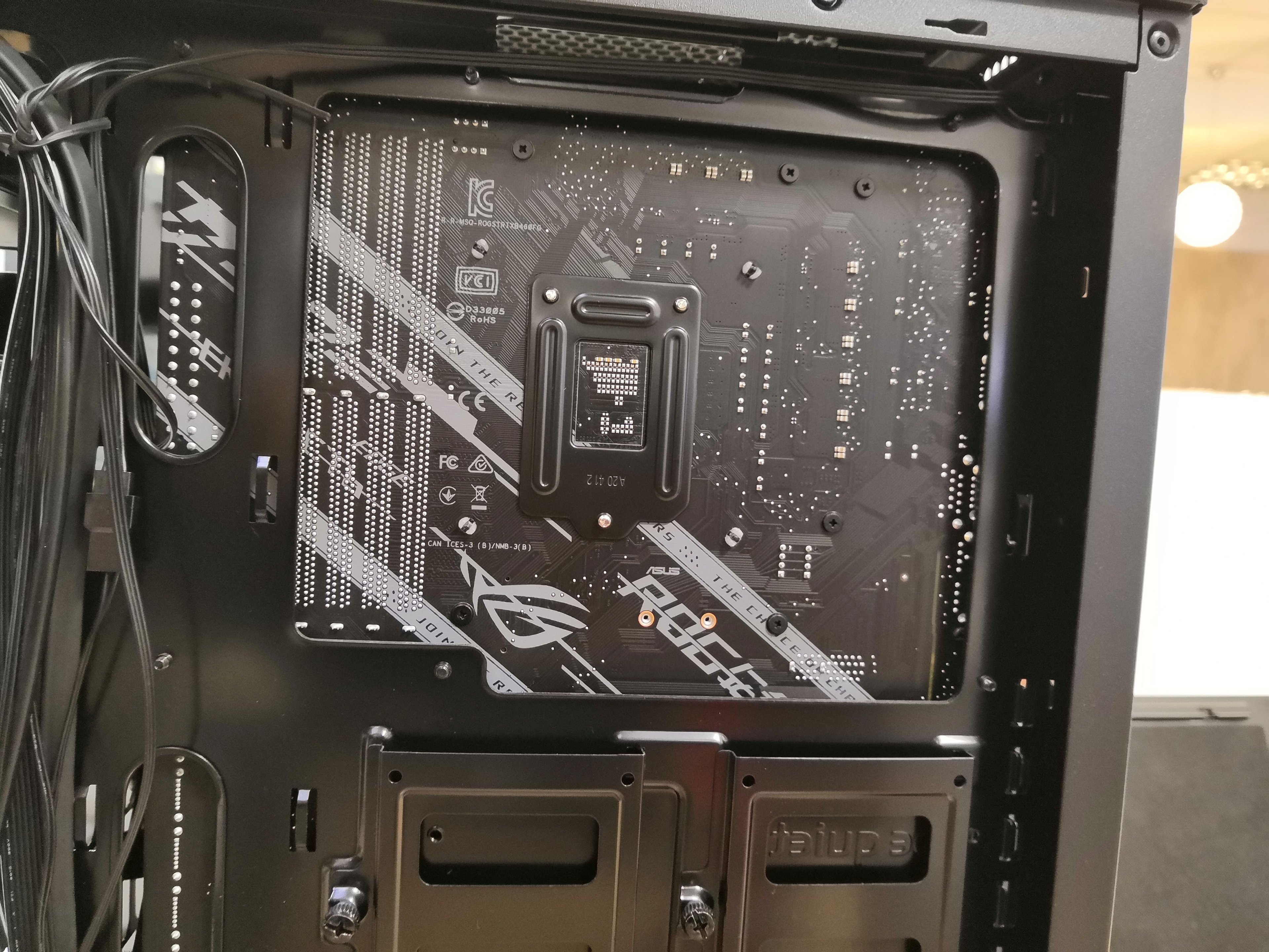

Der Freezer 34 erfordert den Ausbau des Mainboards, wenn das Gehäuse keine ausreichend große
Öffnung für die Backplate hat !
Für den i5 10500 dürfte der hier auch schon ausreichen und der nutzt die Intel Pushpins:

An die Rückseite komme ich gut ran.
Ich habe die letzten Jahre nur AMD Systeme gebaut, deswegen meine Frage wegen der Backplate bzw. der Befestigung bei Intel.
