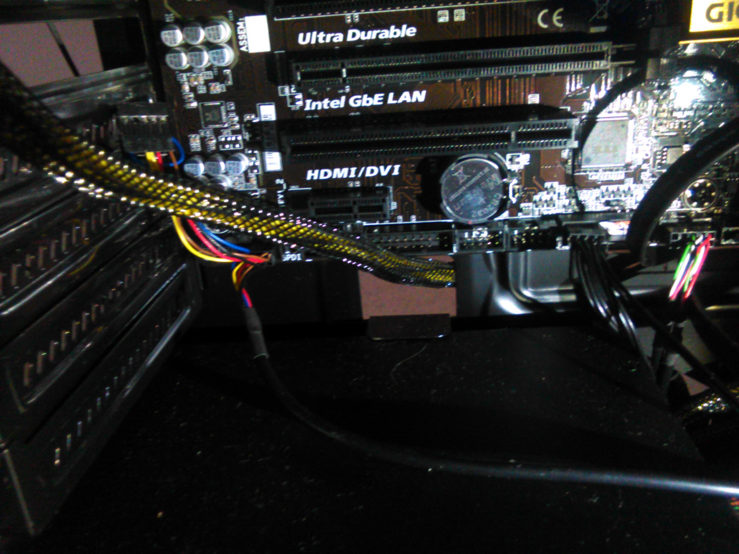

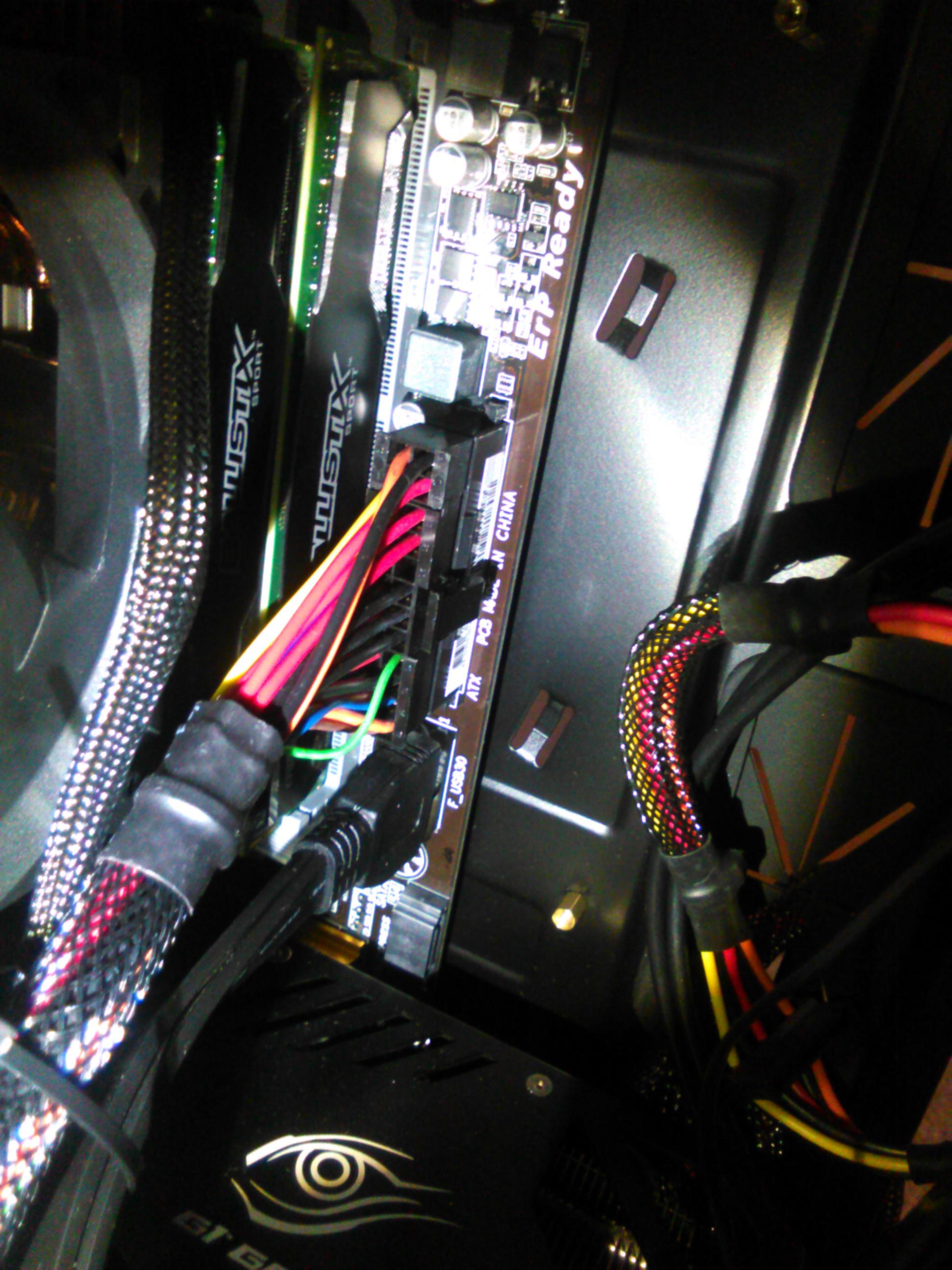

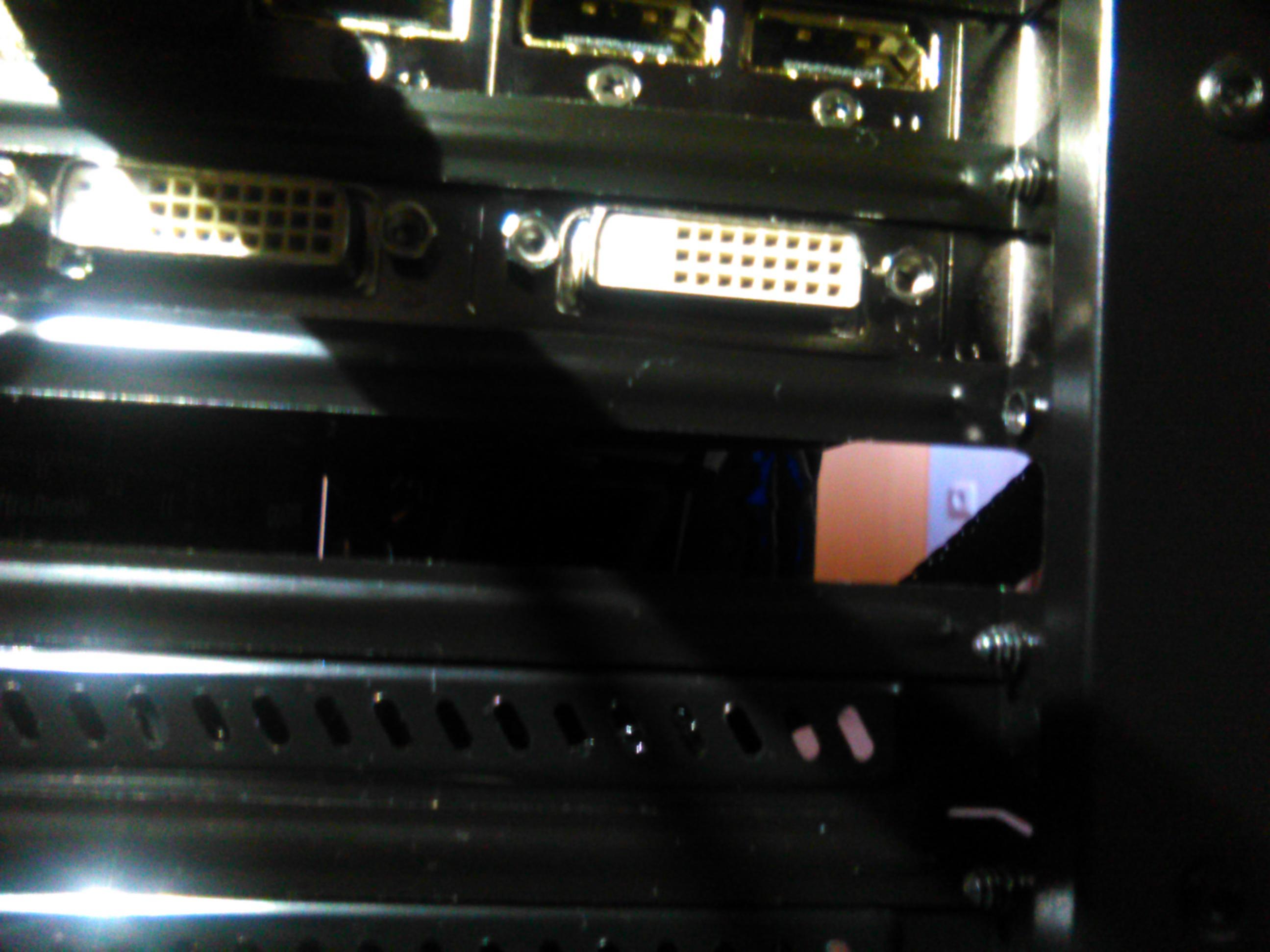

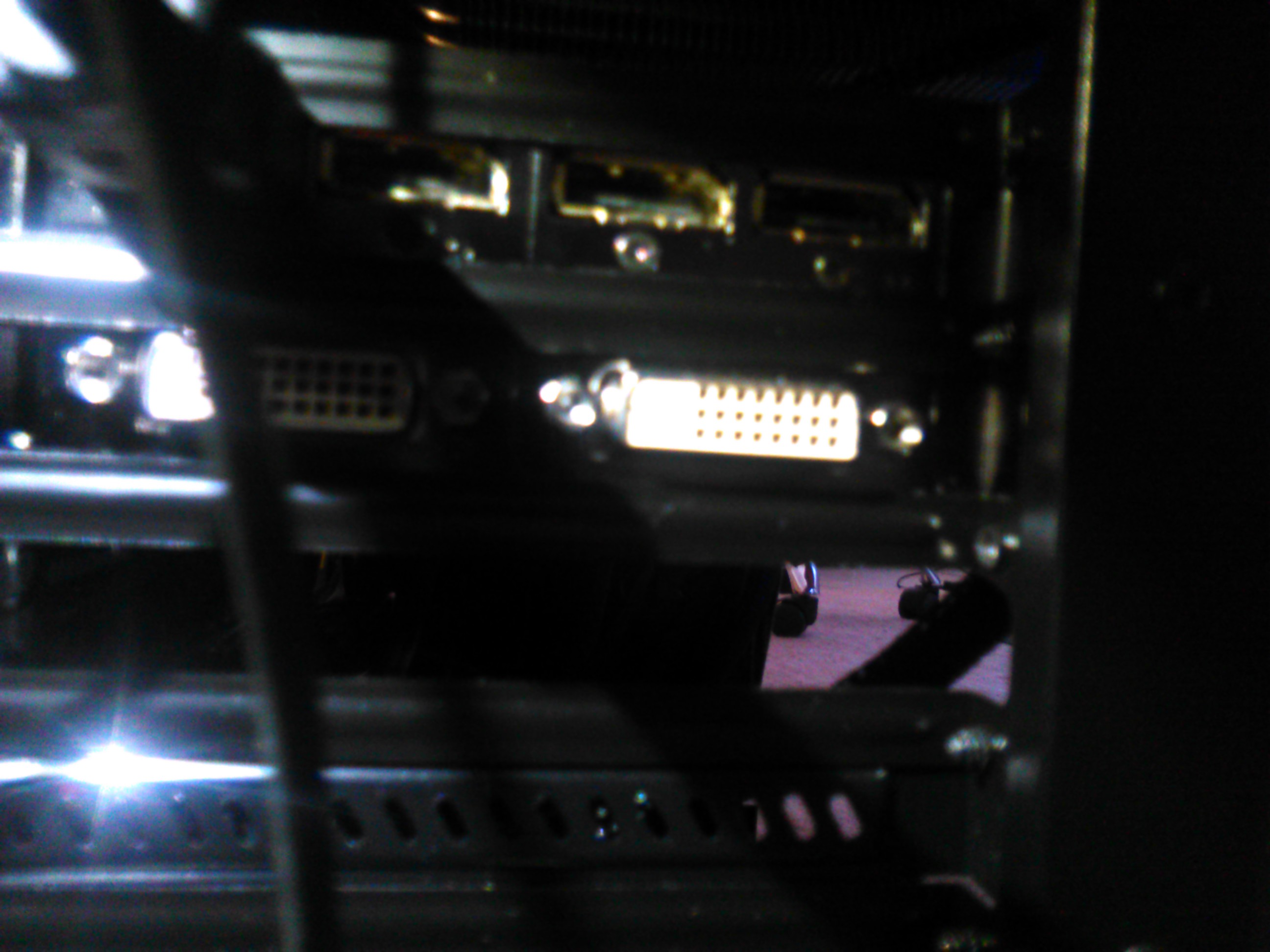

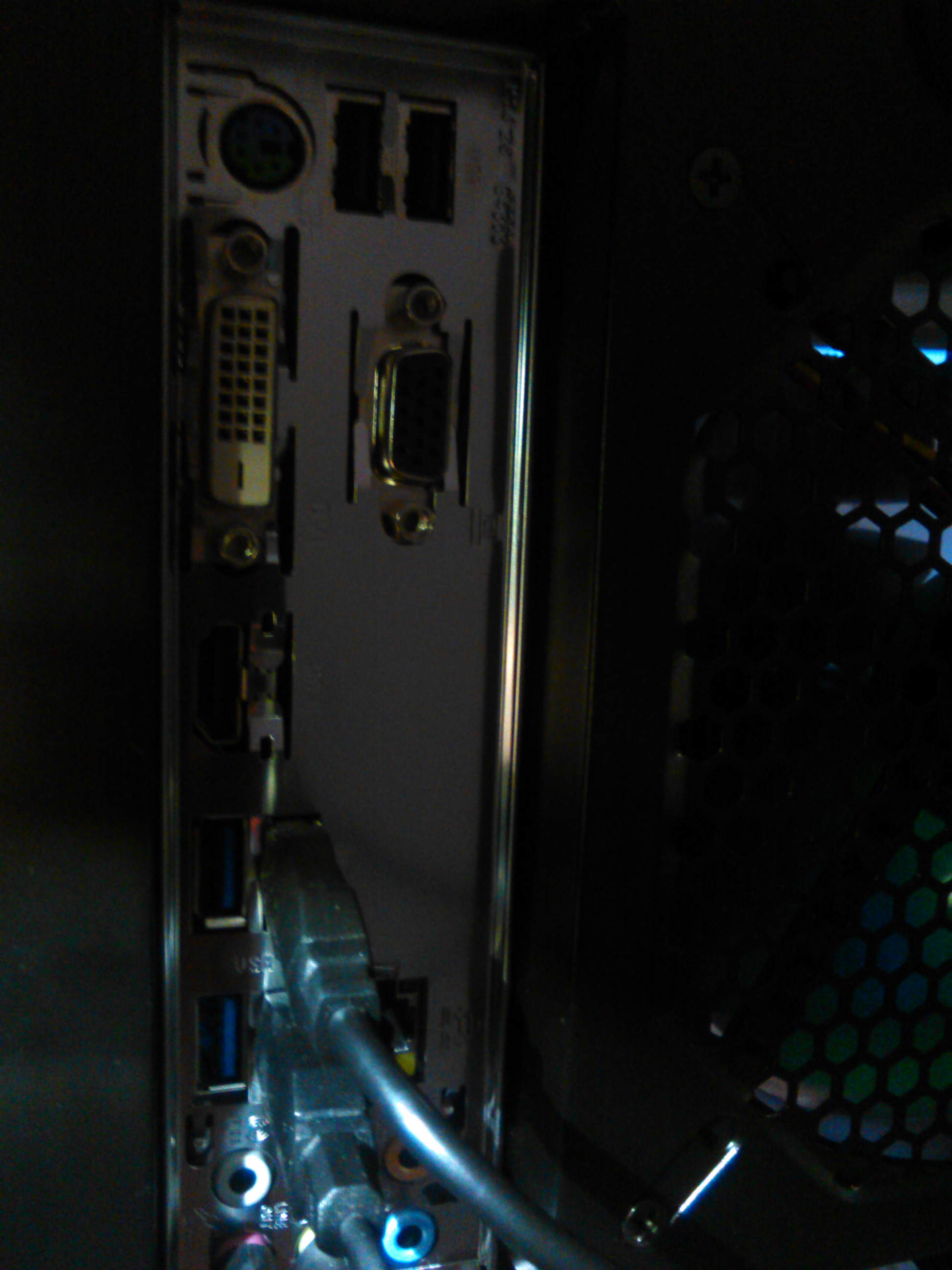

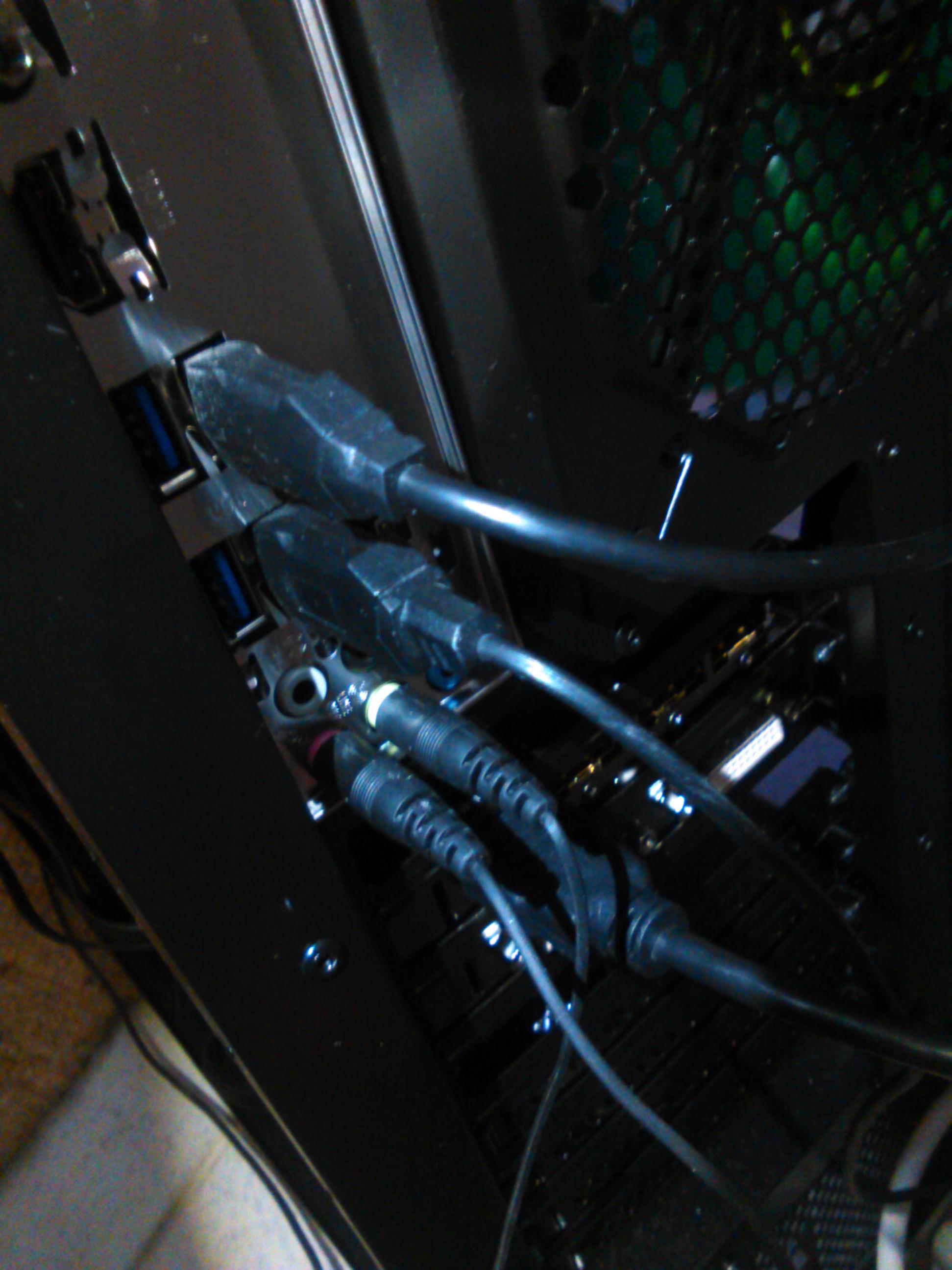

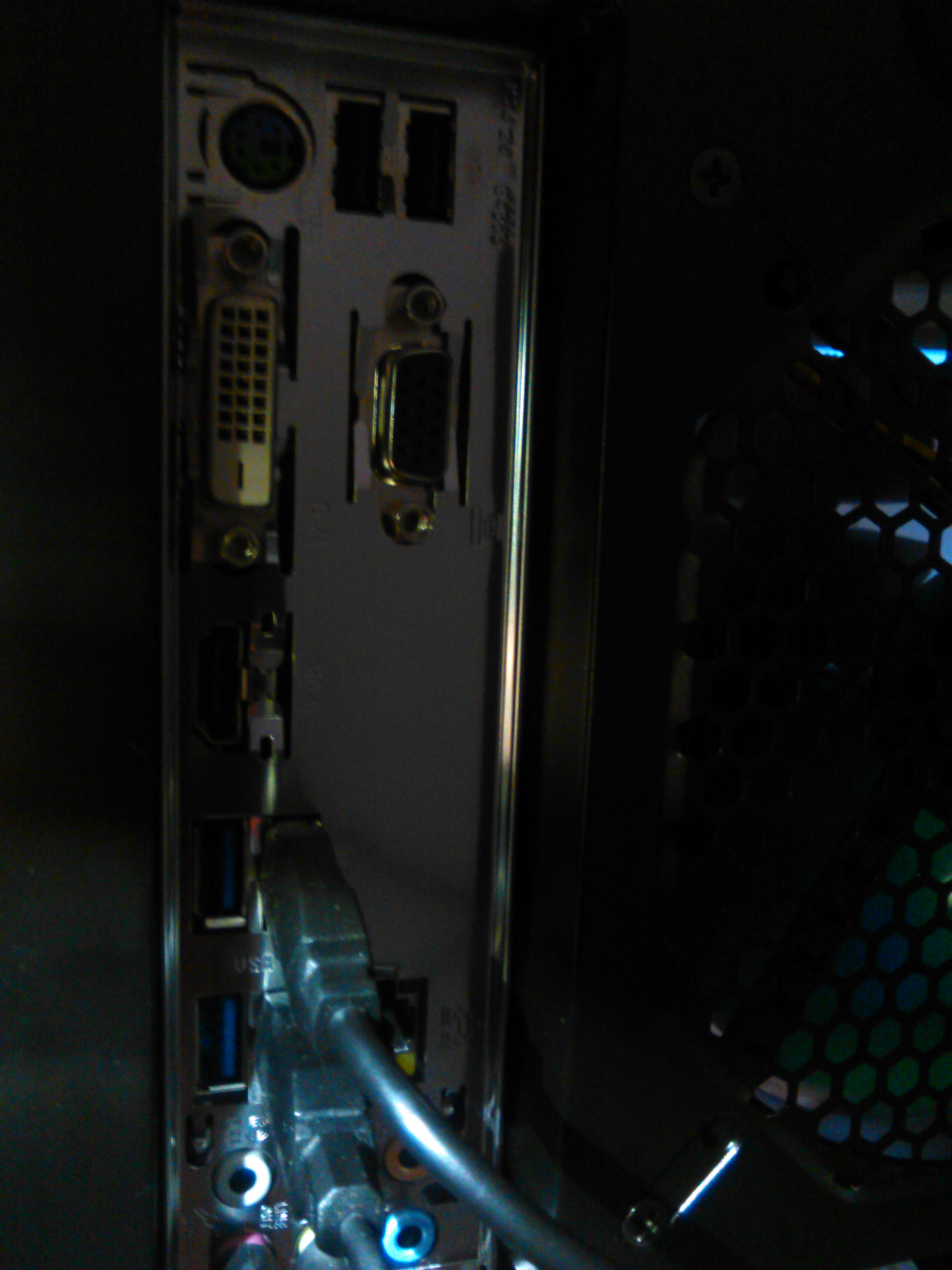

Kann alles sein, mache ein paar (3-5 Fotos) von den Anschlüssen am Mainboard und lade die hier im Forum hoch , bitte :)

Also VGA ist Analog, DVI Digita, wenn Bildschirm und Grafikkarte beide DVI besitzen musst du das immer vorziehen! Wenn ein Bildschirm an deinem Mainboard angeschlossen ist wird das Bild von der Grafikeinheit deiner CPU berechnet, hier kannst du also nichts Spielen.

Zur näheren Erläuterung: mangels IGP der angegebenen CPU, wird an den Mainboardanschlüssen in Zusammenhang mit dem genannten Xeon, NIEMALS ein Bild ausgegeben.
@eLeSde: Auch mit passender CPU wird wohl kein Bild ausgegeben solange eine Grafikkarte verbaut ist und Multi GPU im Bios nicht aktiviert ist...
mit passender CPU besteht allerdings die Möglichkeit ein Bild auszugeben
ich hab schon häufig genug jetzt von Leuten (mit nem Xeon) gelesen, die meinten: "boah, voll blöd, GPU ausgebaut/verkauft und wollte solange über das Mainboard surfen/pipapo und das scheiss mainboard muss kaputt sein" oO

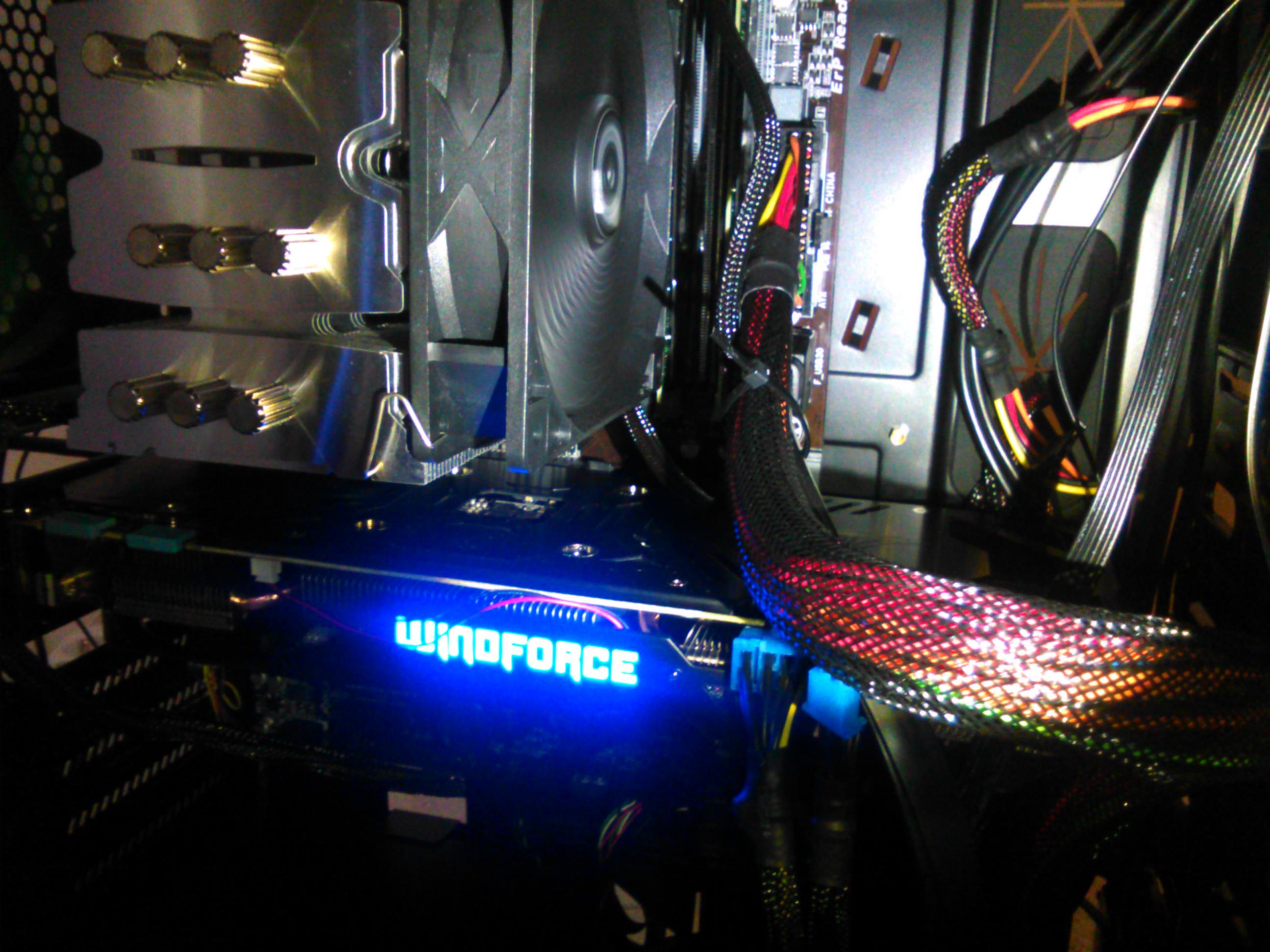

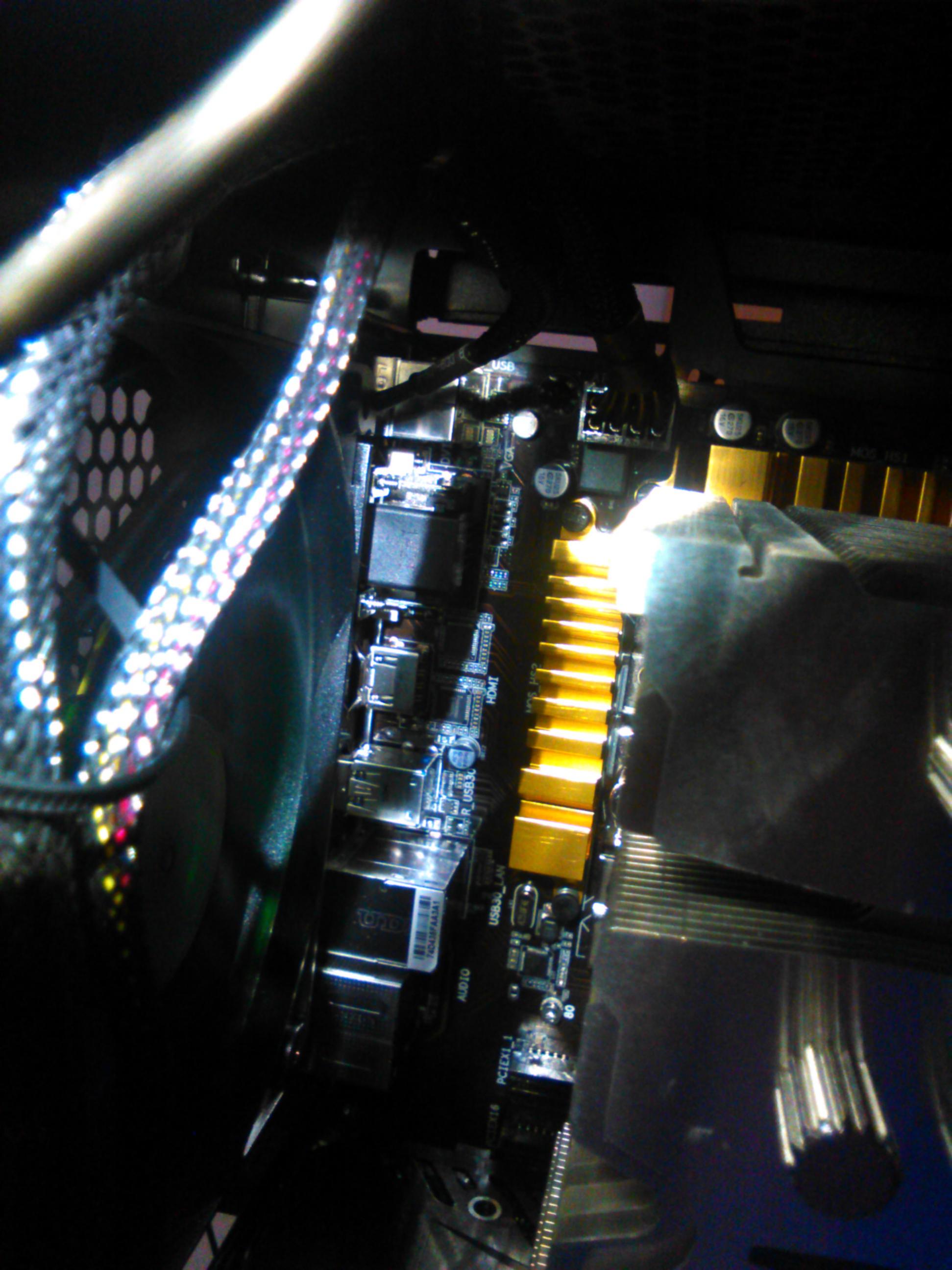

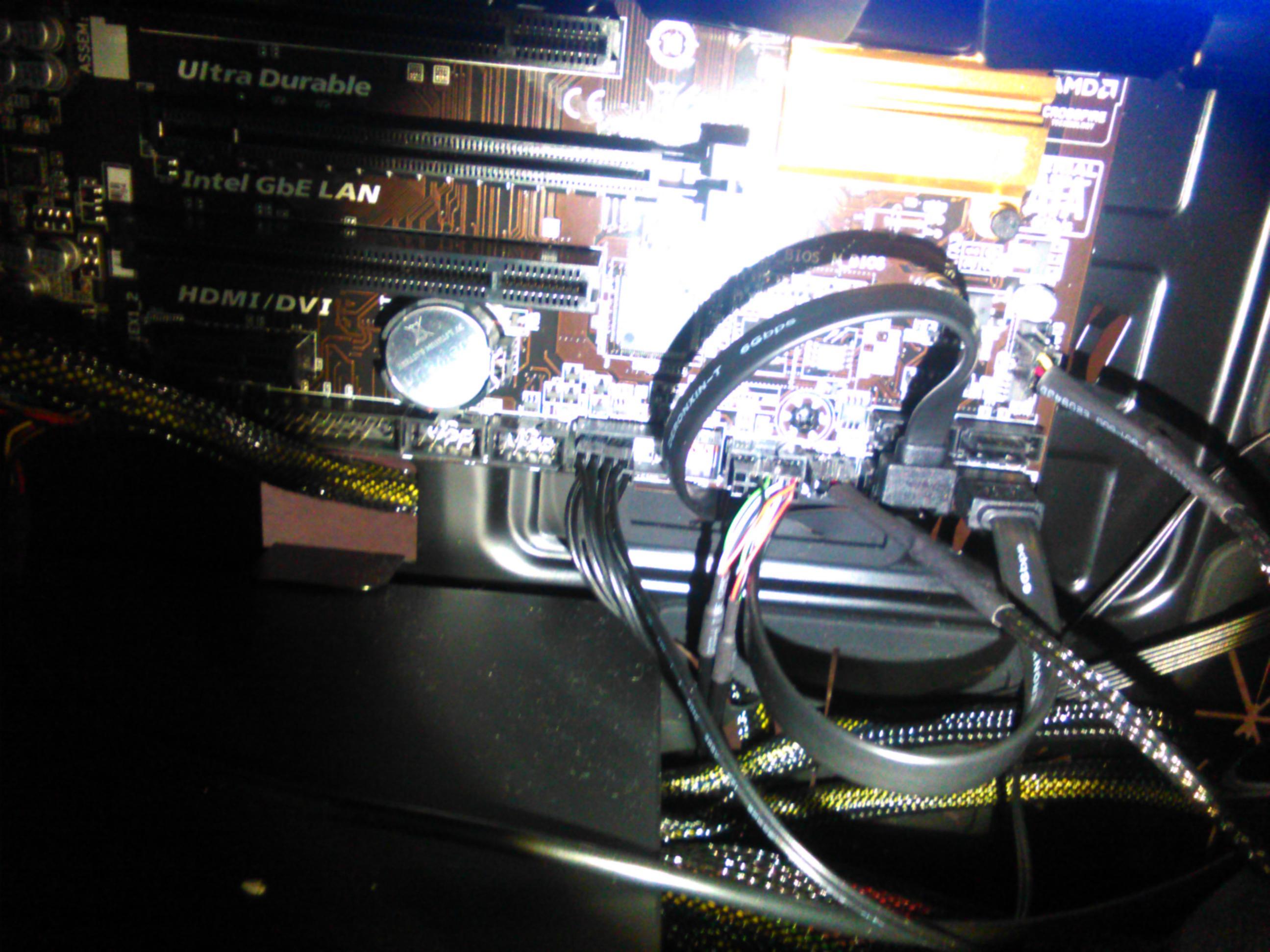

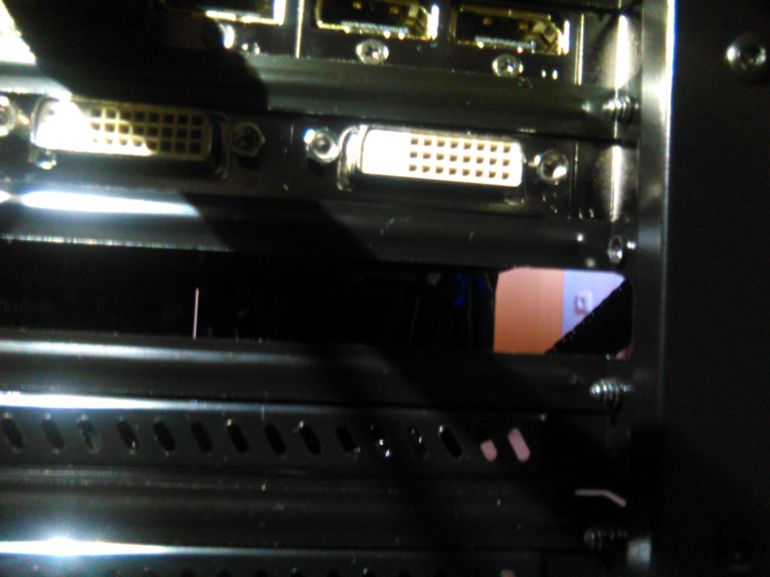

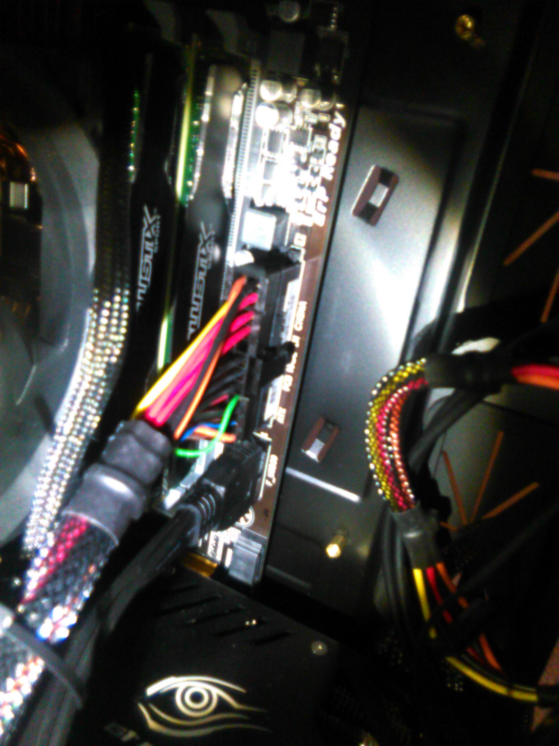

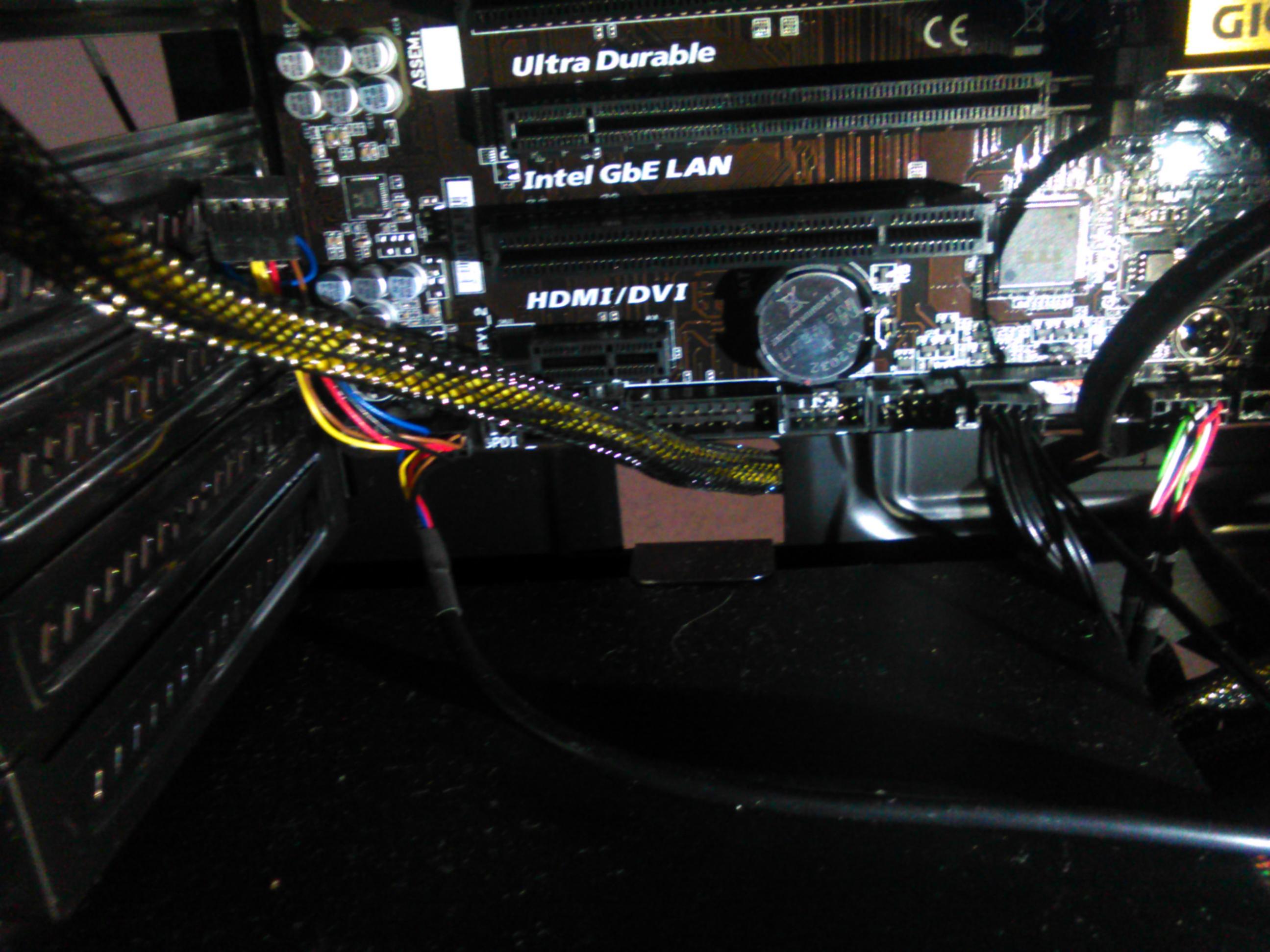

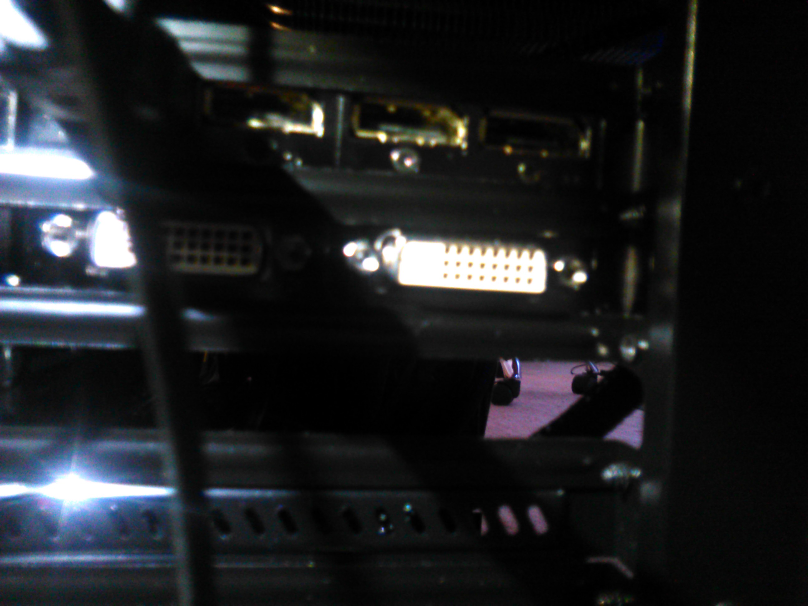

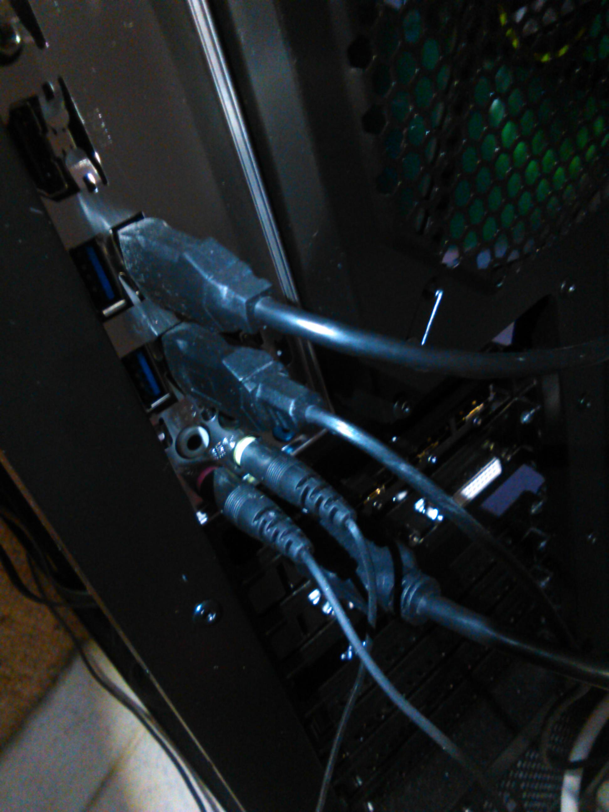

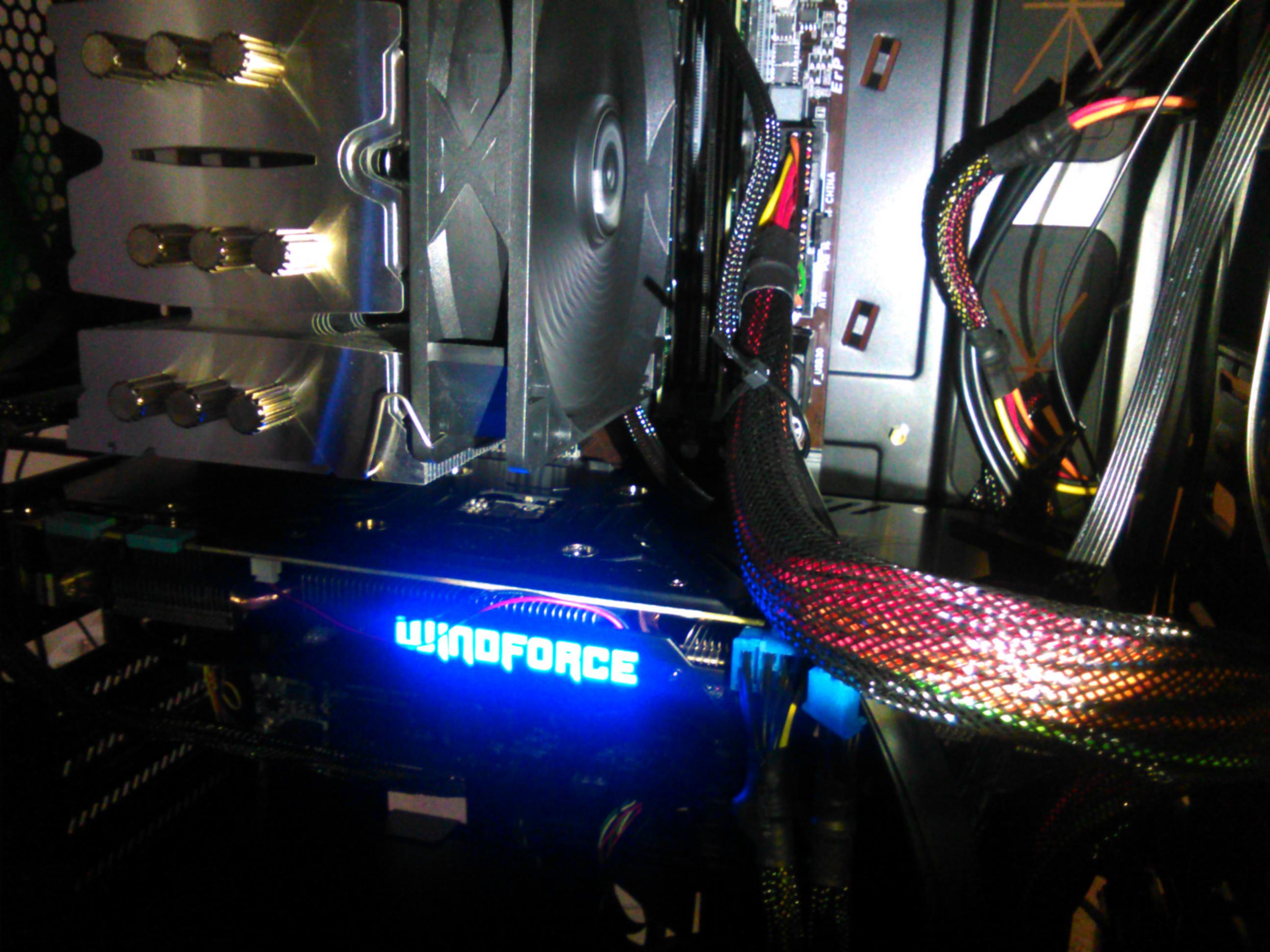

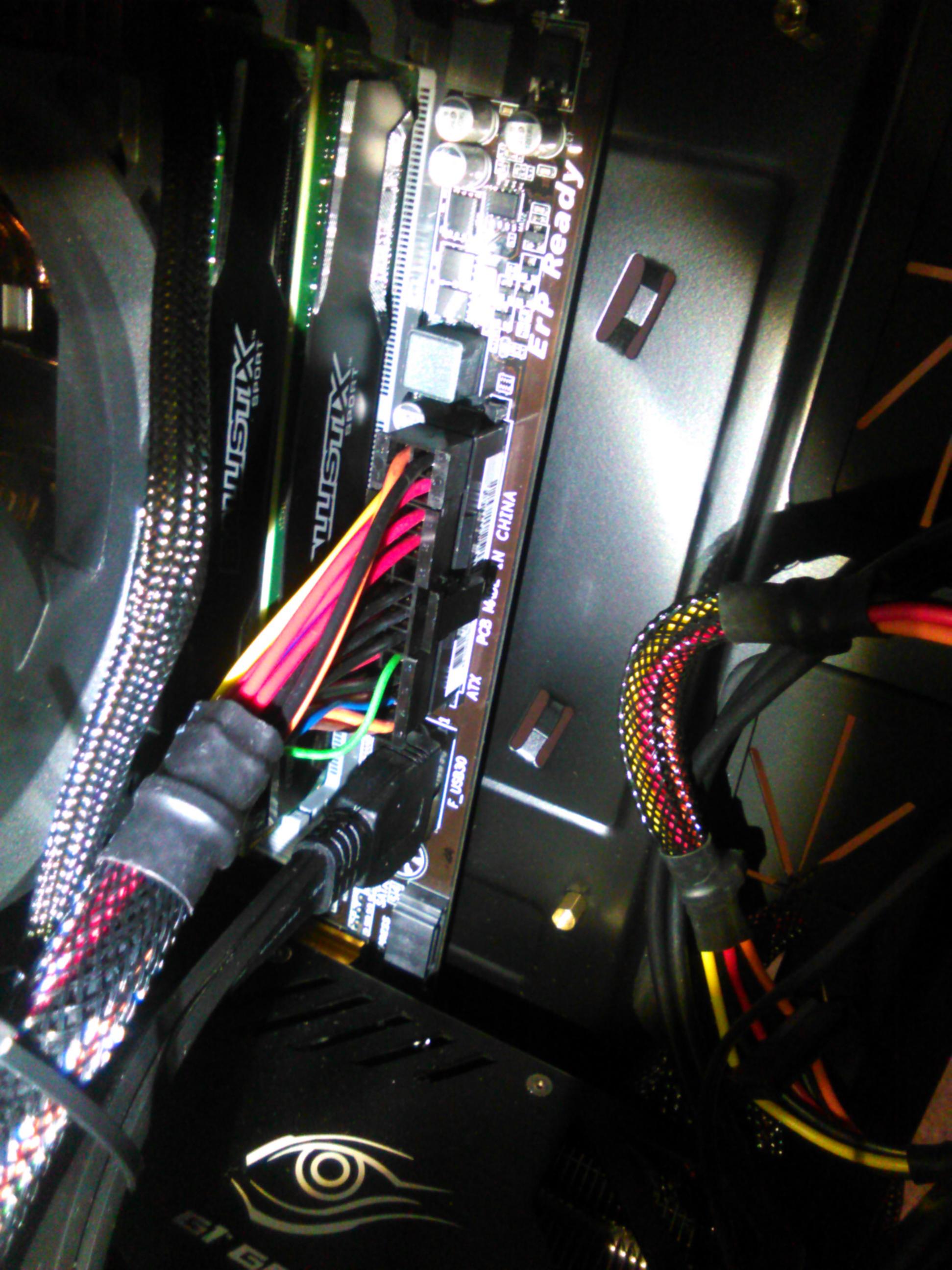

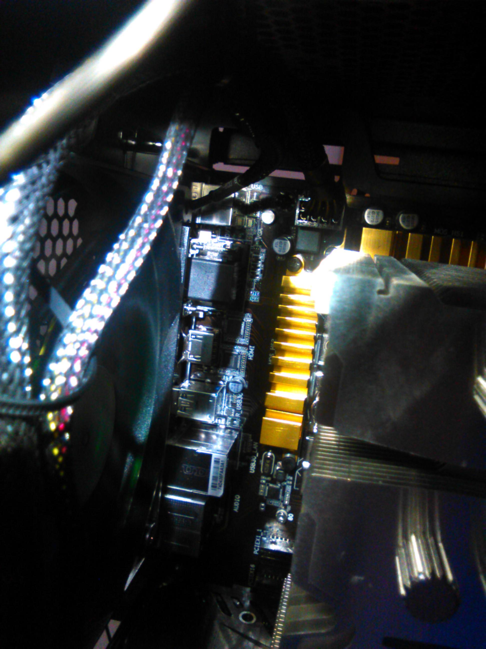

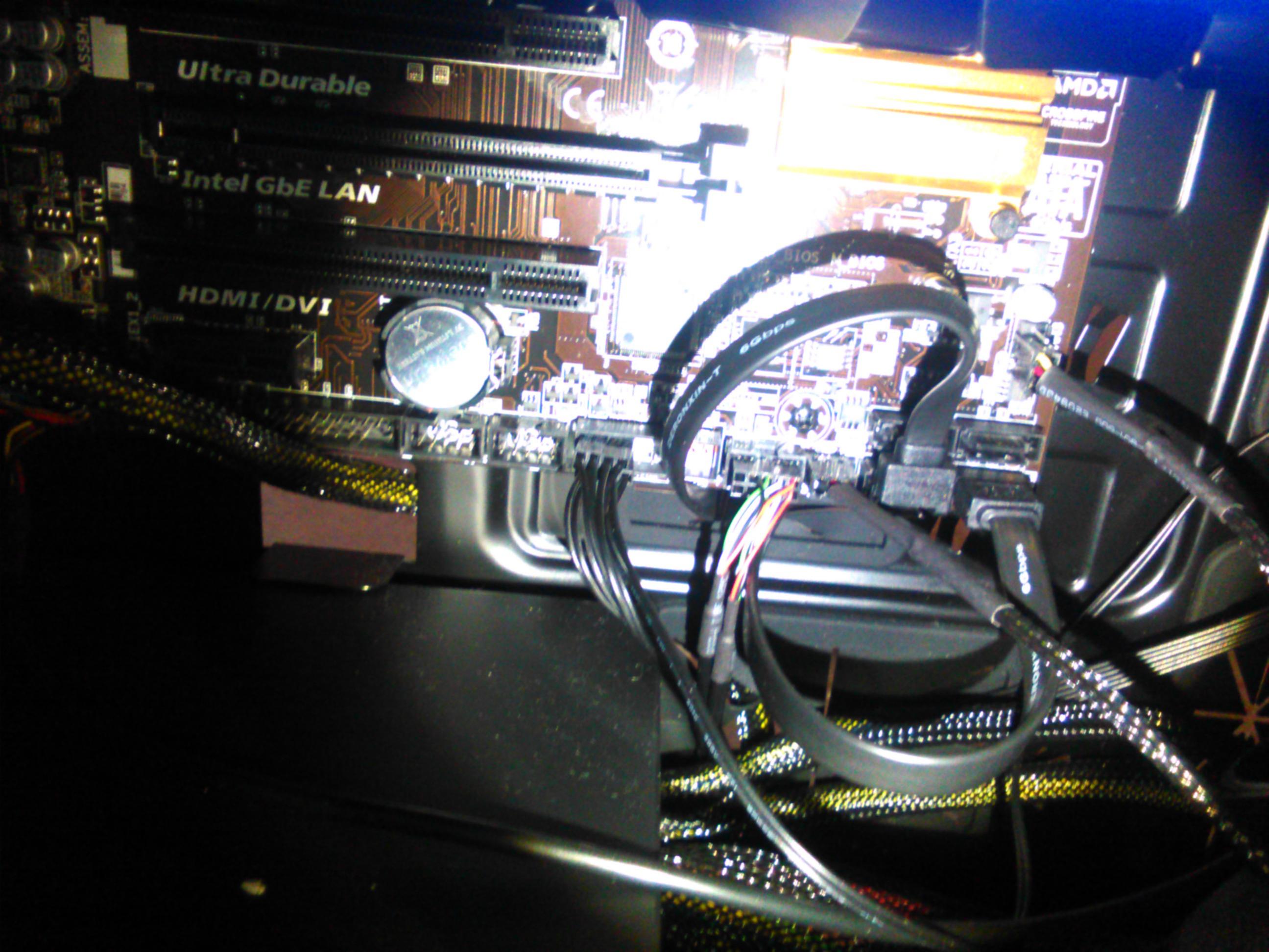

So jetzt habt ihr Bilder. Leider ist meine Kamara relative schlecht. Außerdem ist mein Aku grade am aufladen, weshalb ich das Licht mit der Taschelampe machen musste. Hoff es reicht aus, sonst muss ich warten bis der Aku so voll ist, dass ich die Handy Lampe wieder verwenden kann.

Nein, er befindet sich unter dem Board wenn du das meinst. Er ist aber auf der Höhe von den Board. Ich hab mich auch schon gewundert wiso man beim Mainboard nicht alle Löchere für das Mainboard verwenden kann. Aber das Mainboard sollte eigentlich an der richtigen Stelle sitzen, da alle Anschlüsse hinten gepasst haben.
Macht ein Abstandshalter wirklich was aus, wenn es um die Technik geht? Die sind doch hautptsächlich zu Befestigunge gedacht oder?
besser ist wenn an allen löchern ein Abstandhalter ist... WICHTIG ist das Du überhaupt Abstandshalter hast und das sich keiner unter dem Board befindet wo kein Loch ist und wo sich keiner im loch befindet auch das board nicht festgeschraubt ist... sollt aber klar sein.
Nur der Nachfrage willen...
Zudem meint ich nicht "DEN" Abstandshalter sondern generell diese Dinger unter dem Board.
Das Gehäuse kann auch Boards fassen die größer sind... deswegen steckt der so verlassen in der Gegend rum
Hast Du das Bild nun auf dem Monitor? Sonst verweis ich noch mal auf mein ersten Beitrag.
Vor dem einbau das Mainboard neben das Gehäuse legen und die Löcher für die Abstandshalter abgleichen. Du brauchst für jeden Befestigungspunkt am Mainboard einen Abstandshalter. Unter Umständen sind schon welche falsch vormontiert.
ok ich hab nun statt hdmi kabel mal das von meinem bruder genommen ( ein weißes mit disem langen kontakt) jetzt habe ich ein bild :)
