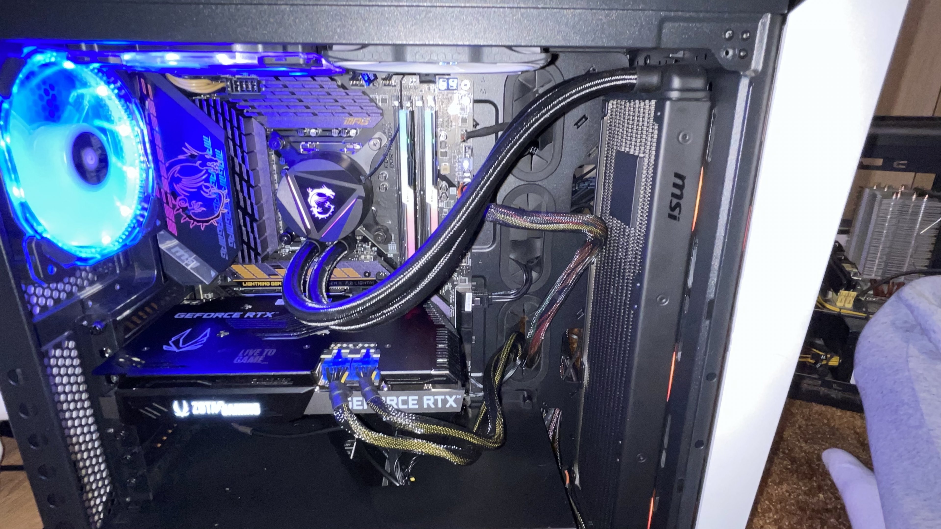

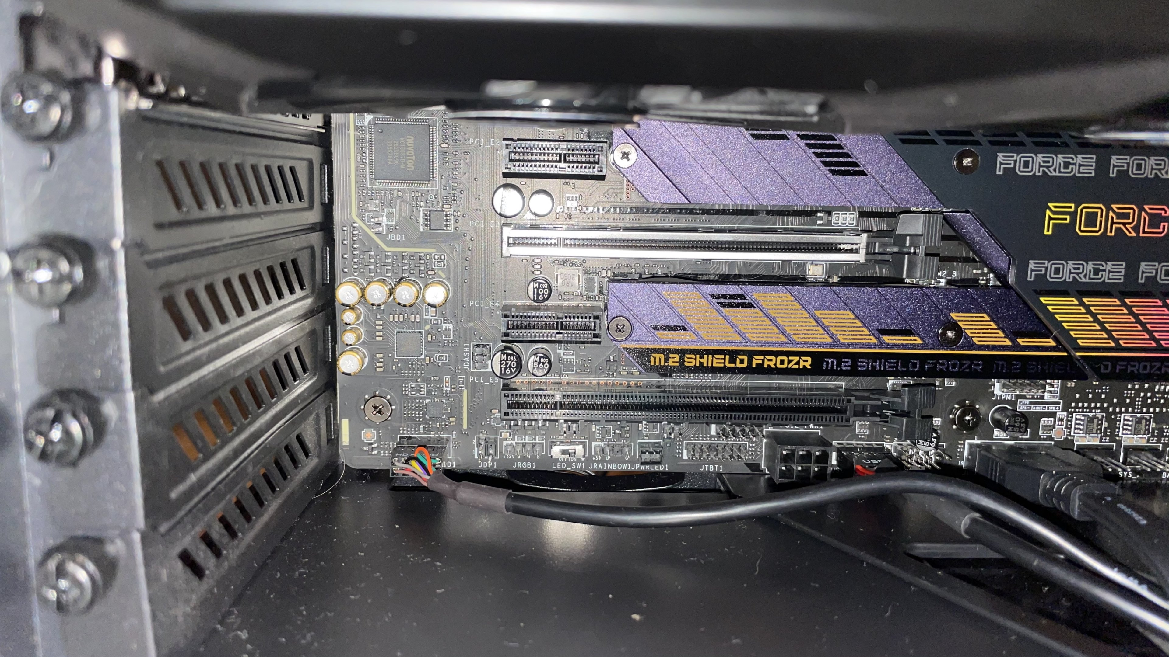

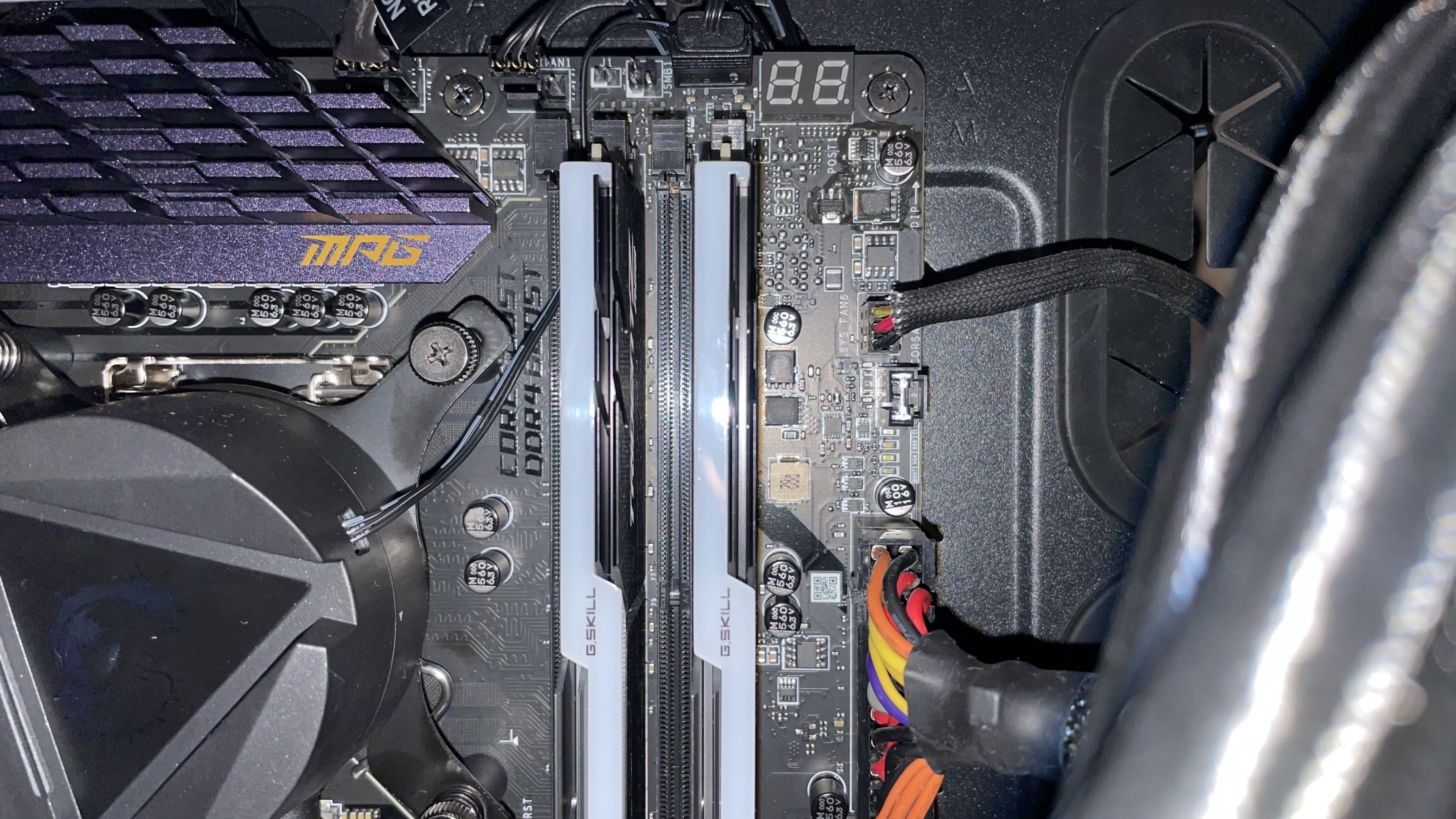

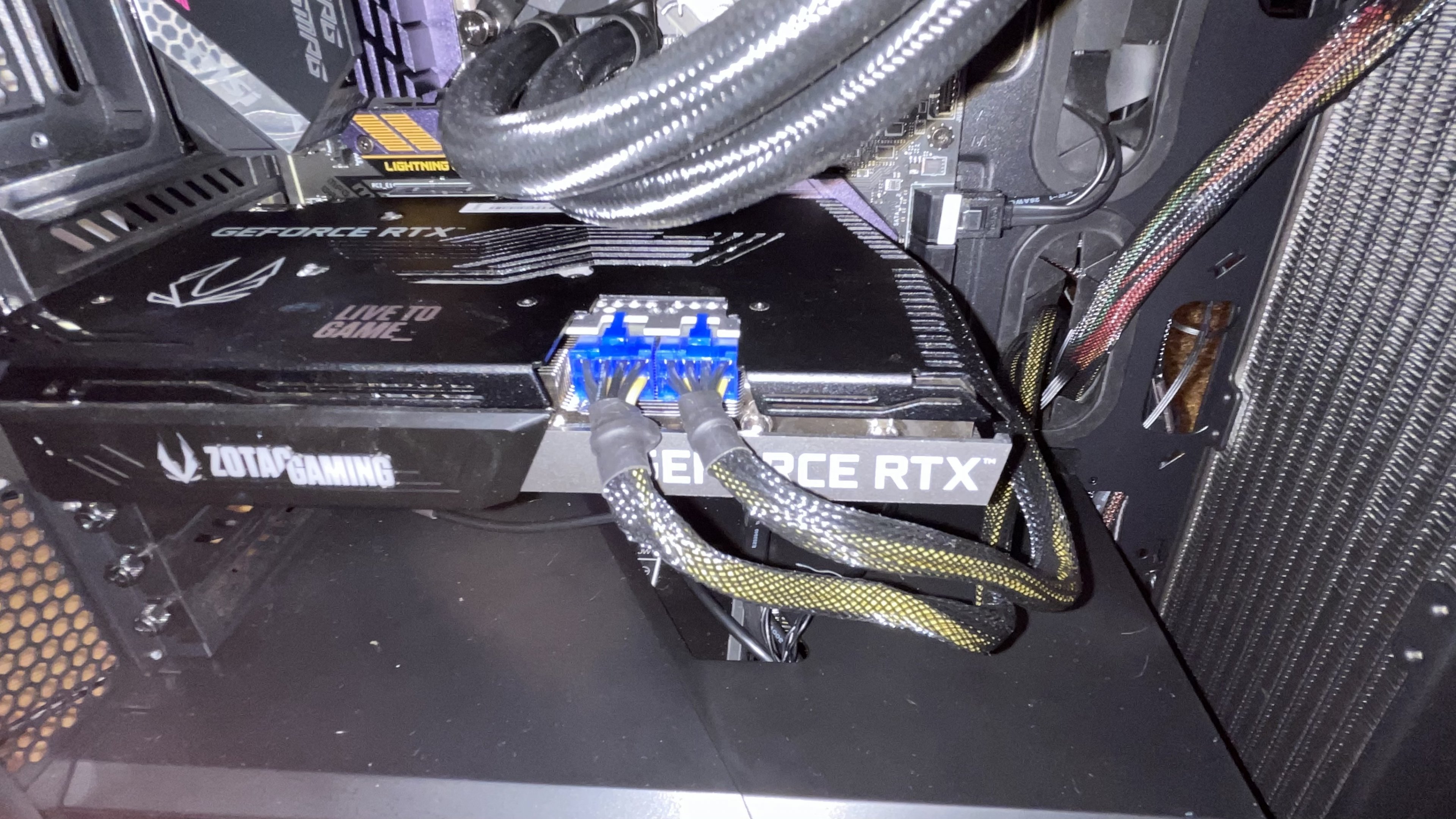

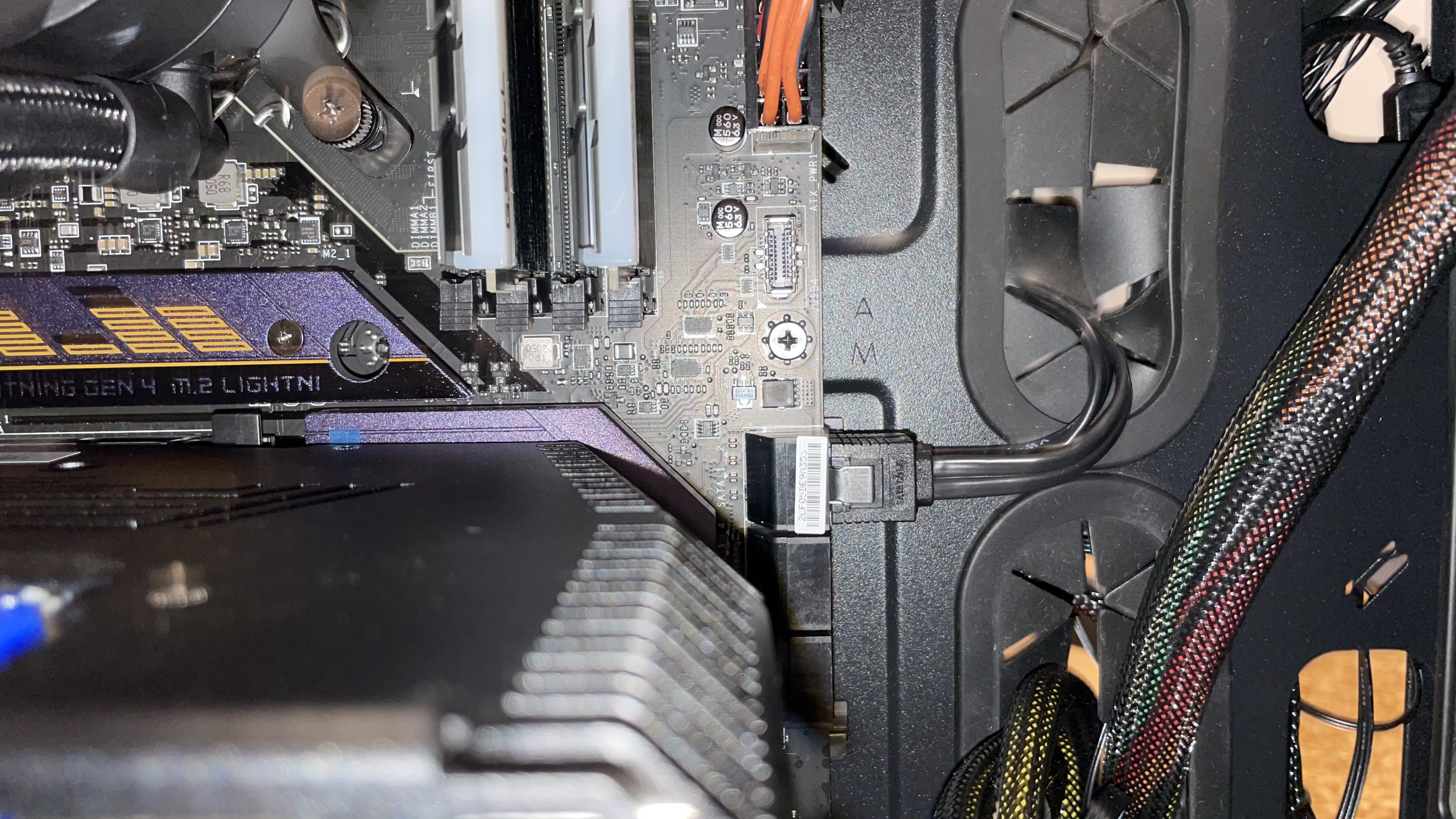

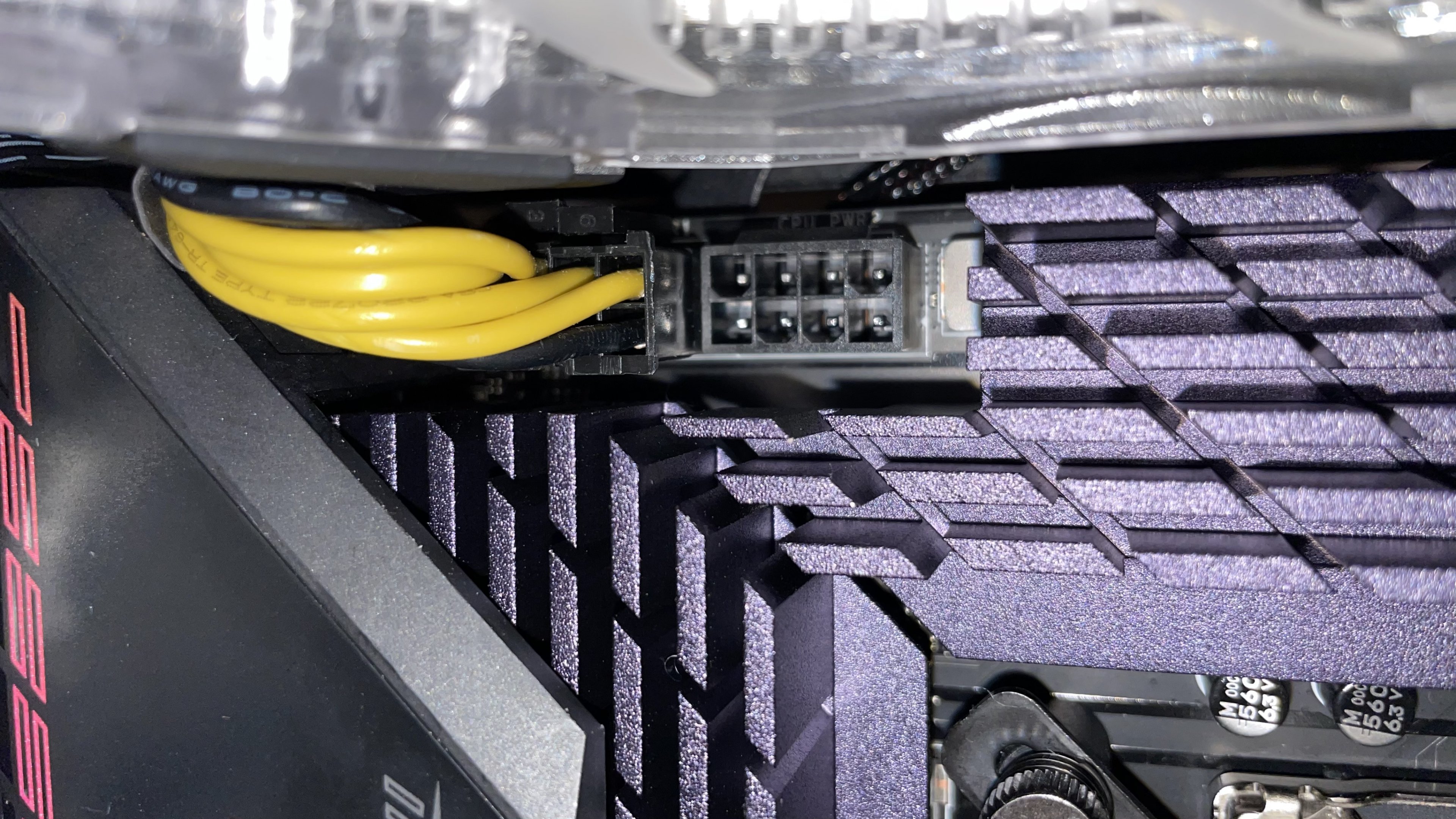

Hallo liebe Gemeinde, leider hab ich ein grosses Problem und Ja! es gibt mehrere Threads dazu, jedoch finde ich trotzdem kein Lösungsansatz. Viele sagen Bios, andere wegen der RTX usw, aber hoffe hier kommen Lösungsvorschläge :)!
Seit gestern habe ich meinen neuen PC zusammengebaut und heute beim testen ob es geht, blieb mein Bildschirm leider ohne Signal. Es zeigt mir an, das ein Anschluss drin ist, aber trotz dessen ist nur ein schwarzer Bildschirm. Es tut sich nichts! Der PC ist jedoch an. Kein Startscreen, nix.
Kein beepen eben
Was ich schon probiert habe:
  • Anschlüsse gewechselt (HDMI, HDMI zu DP, DP)
  • Grafikkarte ausgetauscht (zu einer GTX 980, trotzdem blieb der Bildschirm schwarz)
  • Alle Kabel und Stecker nachgezogen
PC Specs:
Intel i9 10900KF
RTX 3070 Zotac Twin Edition OC
MSI MPG Z590 Gaming Force
32GB G.Skill Trident Z RGB DDR-4000 CL18
250GB + 1TB Samsung 970 Evo Plus M.2
Corsair Carbide SPEC-OMEGA RGB
BeQuiet Dark Power Pro 10 1000Watt Gold
MSI R360 AiO Kühlung (front panel) 360mm

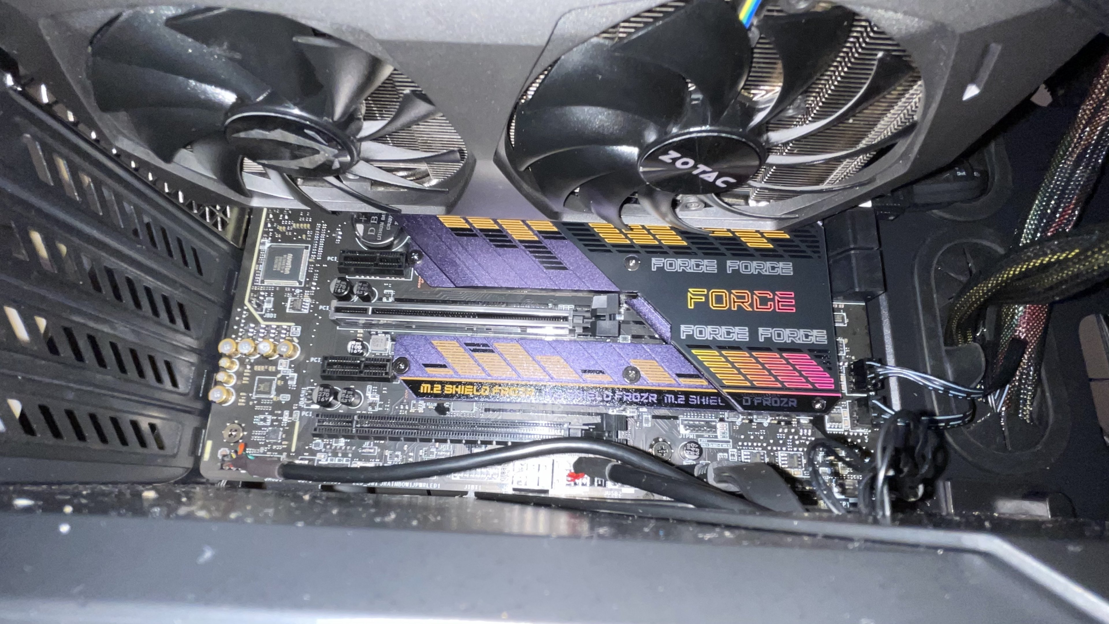

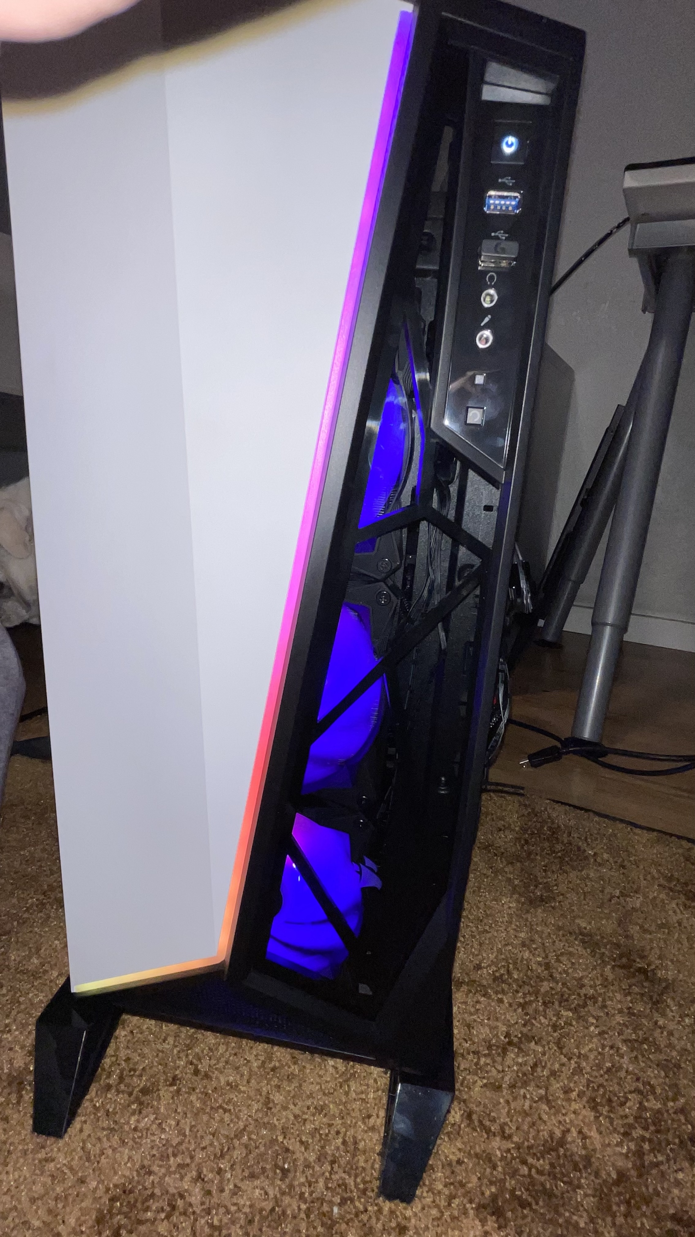

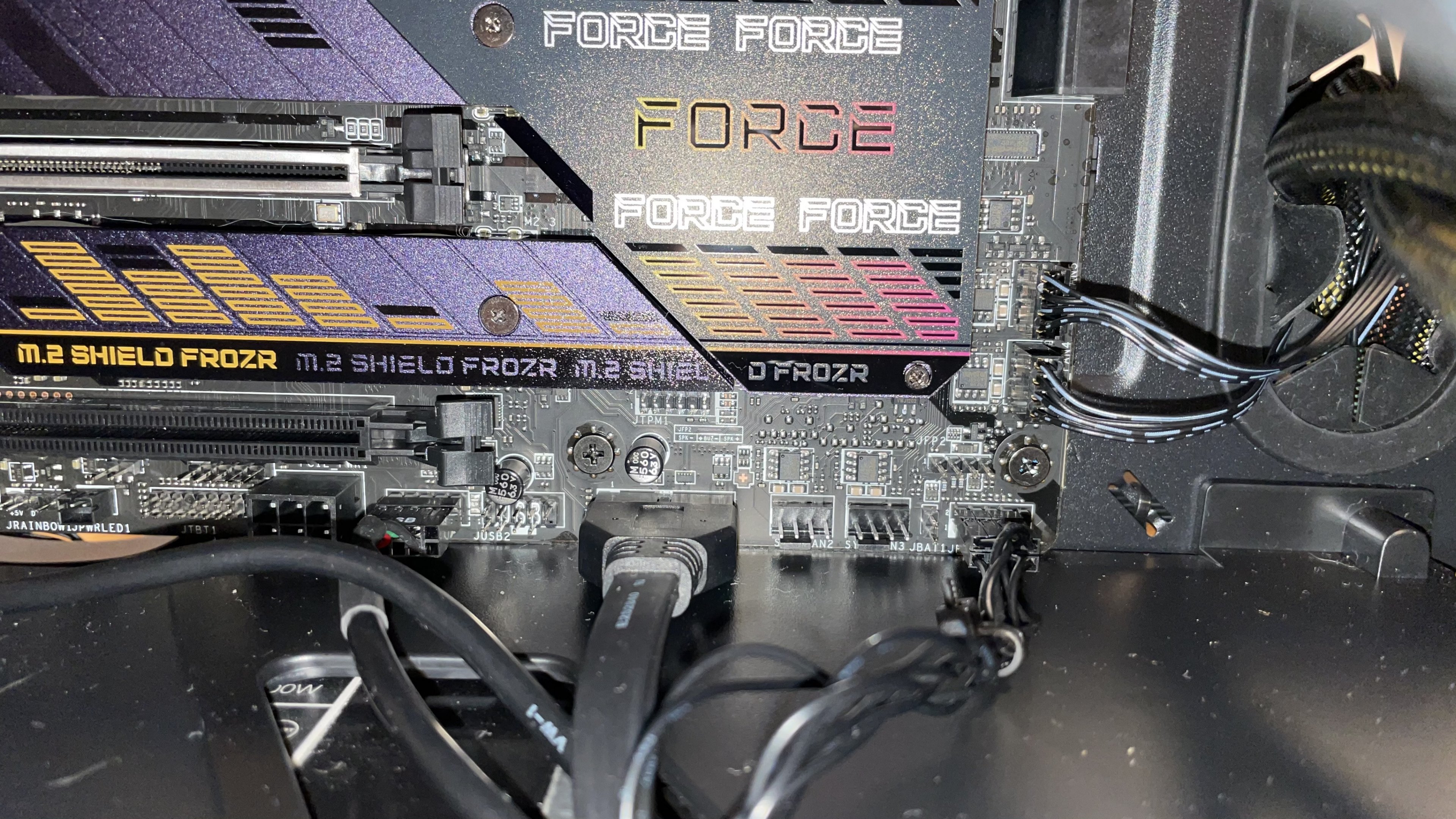

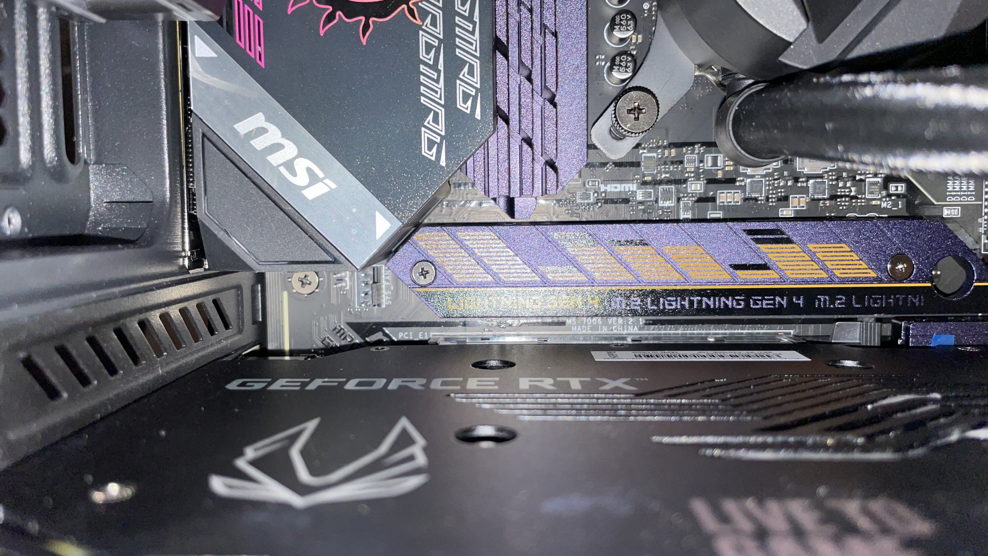

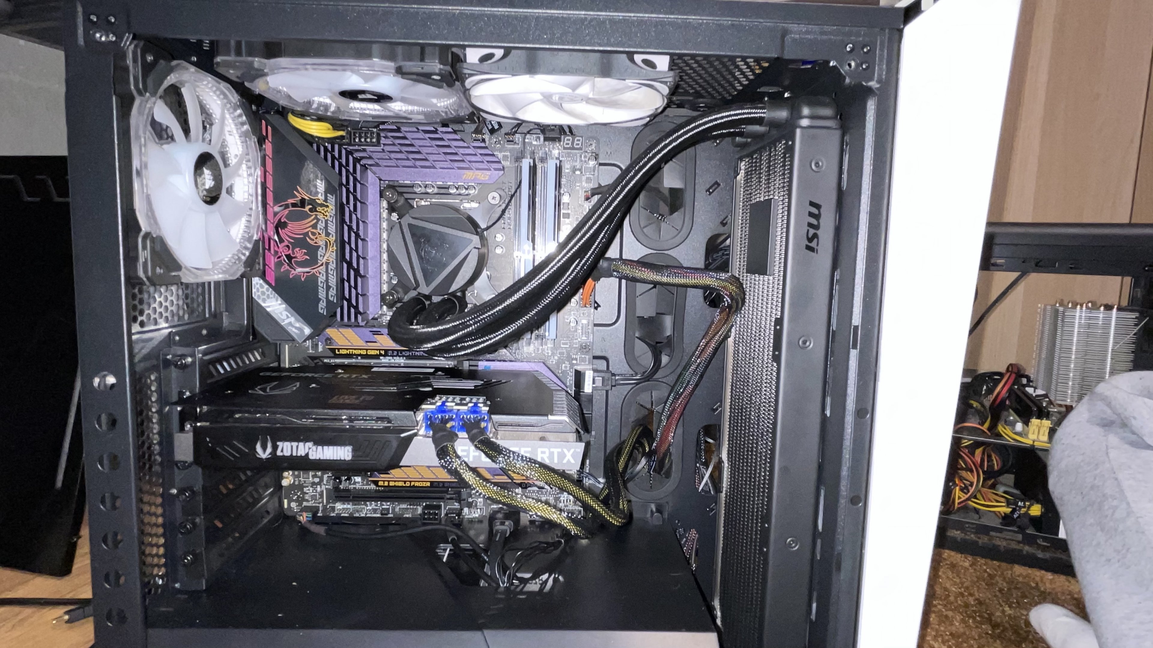

Hier noch ein paar Fotos von dem gebauten Neu-PC damit ihr wirklich alle Infos habt.
Hoffe ihr habt einen schönen Abend und hoffe auf eine Lösung!

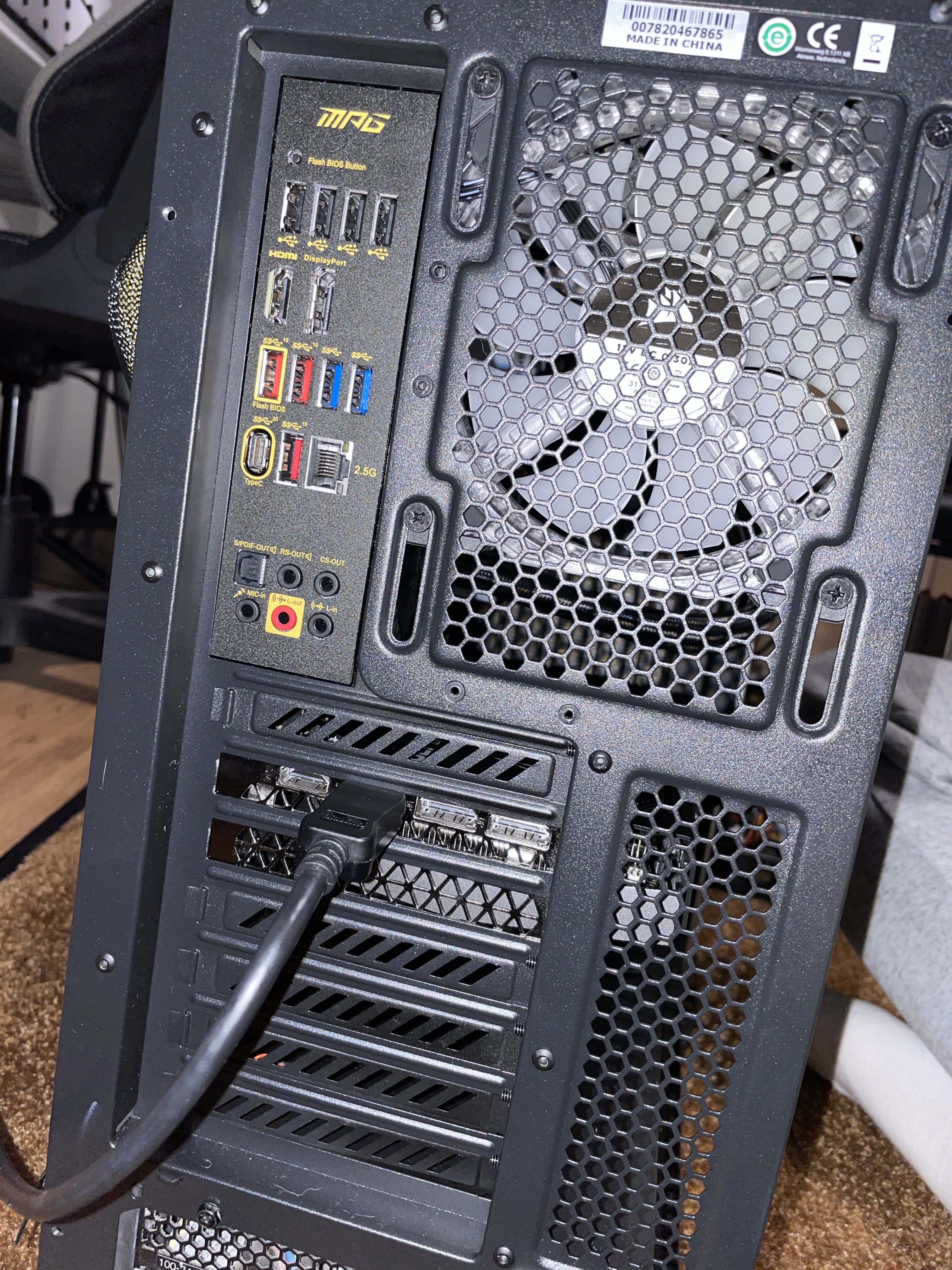

Der Monitor steckt auch an der Grafikkarte und nicht am Mainboard? Abstandhalter alle richtig?
Ansonsten mal Nullmethode
Da wichtigste Foto fehlt und zwar die Heckansicht

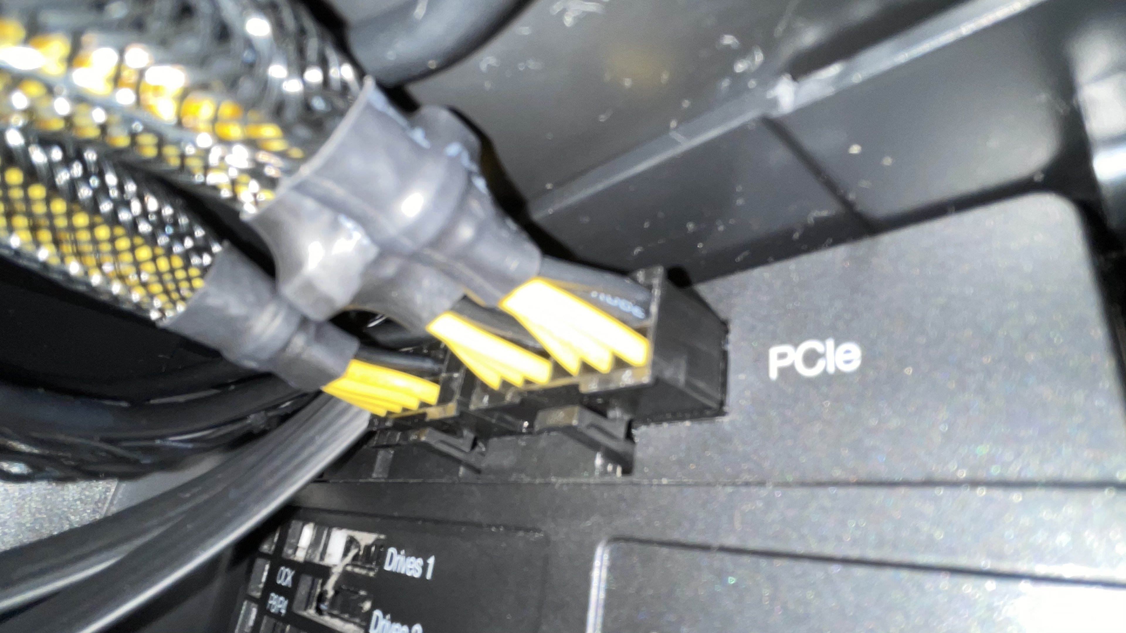

maxxbln schrieb:
Sicher dass das Netzteil am richtigen 8Pin CPU Anschluss ist?
Habe einen 4+4 PIN bei CPU_PWR1 angeschlossen, habe aber noch einen PWR2 daneben. Muss der auch angeschlossen werden?
Ja, alles richtig. Siehe:
Hier das Foto. Und Kabel sind an der GraKa.

Nein, wenn er in PWR1 richtig steckt, sollte das eigentlich reichen. In PWR2 muss nur was rein, wenn du Übertakten willst. Erhöht dann eben auch die Spannungsstabilität.
RAM Riegel mal einzeln getestet?

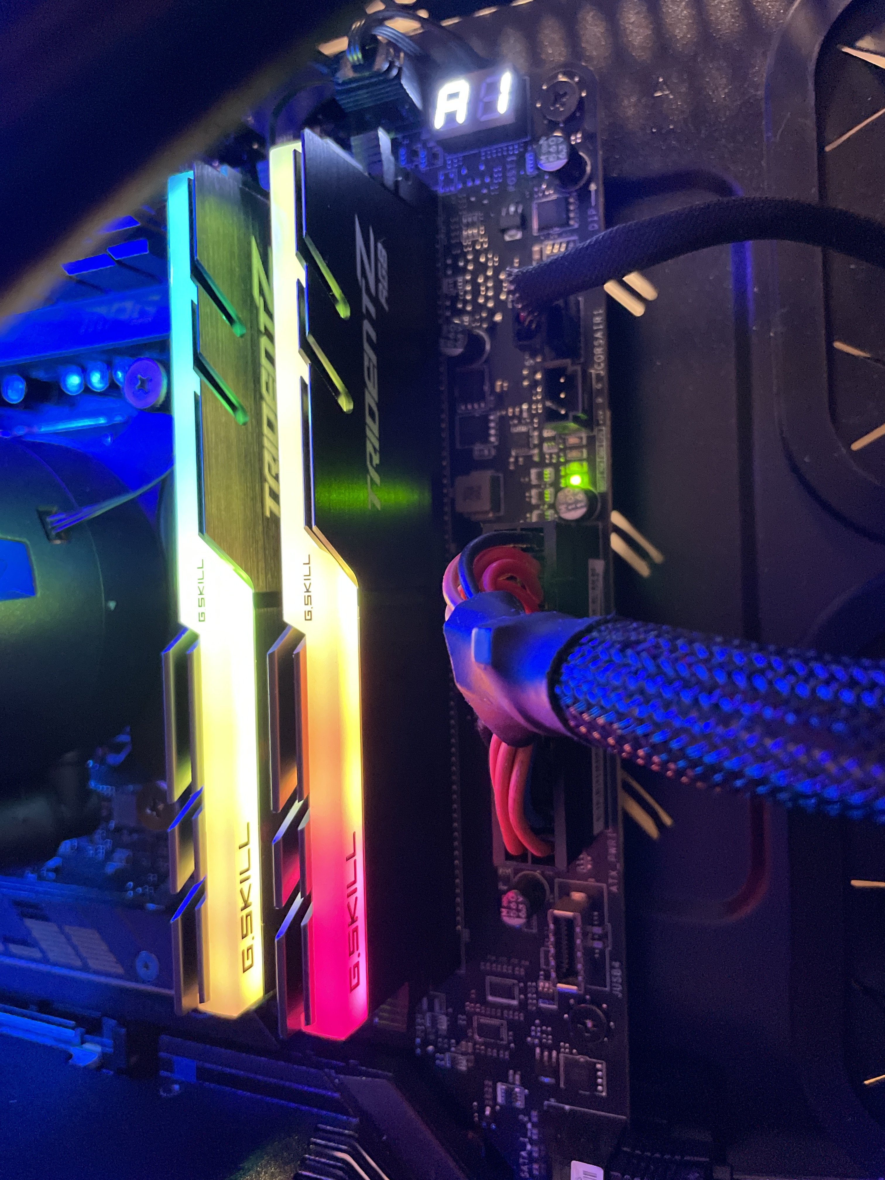

Leuchtet eine LED auf dem Board? Also VGA ,RAM oder so? Rechts neben dem RAM die LEDs meine ich.
maxxbln schrieb:
Genau, einen rausnehmen und versuchen zu starten.
leuchtet alles, falls ich das richtig verstanden habe. ausserdem zeigt der oben A1 an.
Laut Handbuch bedeutet das Leuchten der letzten LED: "BOOT - indicates the booting device is not detected or fail."
Also Festplatte falsch angesteckt bzw versuch einen anderen SATA Anschluss?

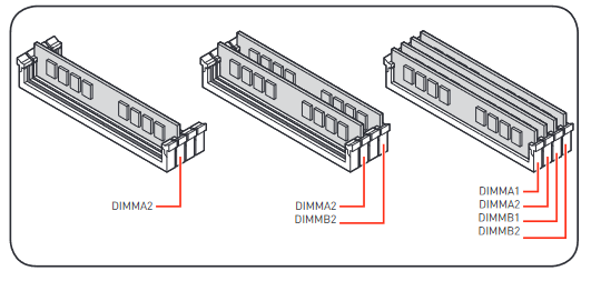

Wie teste ich die Ram Riegel einzeln? Eine raus, neu starten? Plätze wechseln?
Ja, mit einem Modul jeweils in Slot "DimmA2".
Mach mal so auch ein BIOS_Reset(CMOSClear) je nachdem, mit nur einem Modul in "Dimm_A2".

A1 steht laut Handbuch für "IDE Reset". Versuchs mal ohne angesteckte Festplatte, bzw. schau mal ob alle Kabel zur Festplatte richtig sitzen.
Sieht so aus, als ob die Boot LED leuchtet: BOOT - indicates the booting device is not detected or fail.
A1 heißt IDE Reset. Kann ich jetzt aber nicht direkt was mit anfangen
Ich würde mal die Riegel wie gesagt einzeln testen. Und dann gleich auch ohne die SSDs.
