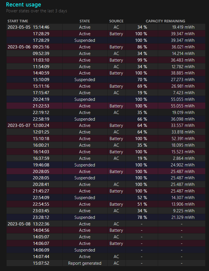

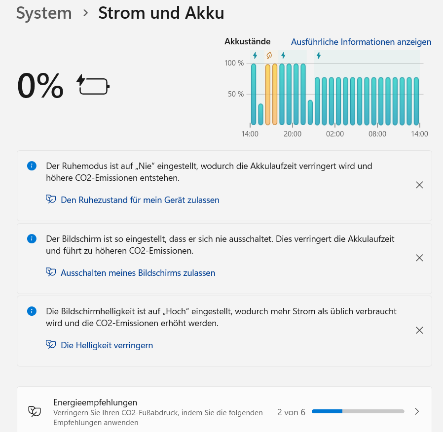

ich hätte mal eine Frage bezüglich des Akkus meines neuen Laptops. Ich habe mir am 12.04.23 einen Gigabyte G5 GE Laptop geholt und benutze diesen seitdem täglich. Gestern Abend hat noch alles einwandfrei funktioniert, habe ihn benutzt und dann ausgeschaltet und das Ladekabel abgezogen. Heute habe ich dann nach meiner Prüfung den Laptop aufgestellt, Ladekabel dran und musste dann nach ca. einer Stunde feststellen, dass der Akkustand bei 0% steht und nicht lädt. Habe euch mal 2 Bilder angehangen, einmal den Batteriescreen und einmal den Battery Report.
Woran könnte das liegen? Ist ja eigentlich ein nagelneues Teil.
Ich bedanke mich schonmal im Voraus bei euch.

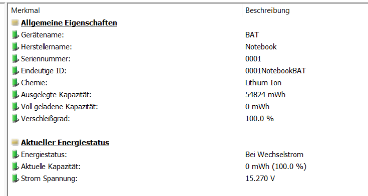

Aktuelle Kapazität zeigt 0mWh (100%)
Die Frage war ja oben schon mal, geht er den sofort aus, wenn du das Kabel ziehst?
Er meldet "voll geladene Kapazität 0 mWh". Würde bedeuten der Akku ist defekt, sofern das wirklich stimmt.
Er läd also nicht, weil der Akku "voll" ist. (0 von 0 mWh)
@cvzone Zeigt direkt "Der Akkustand ist sehr niedrig, Bitte wieder an das Stromnetz anschließen".

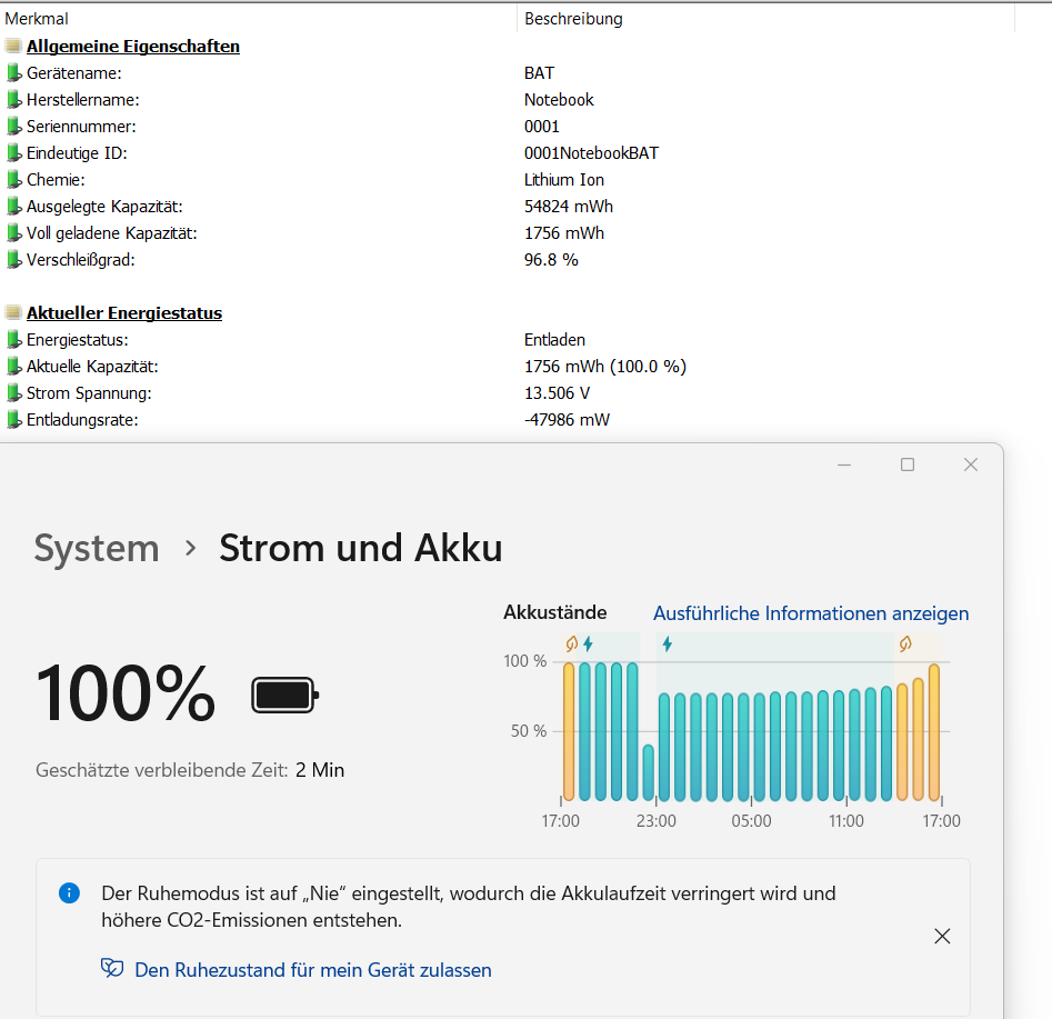

So es hat sich was geändert, ist jetzt plötzlich auf 100% gesprungen und die Werte sehen auch wieder anders aus. Allerdings ist der Verschleißgrad noch immer bei knapp unter 100%.
