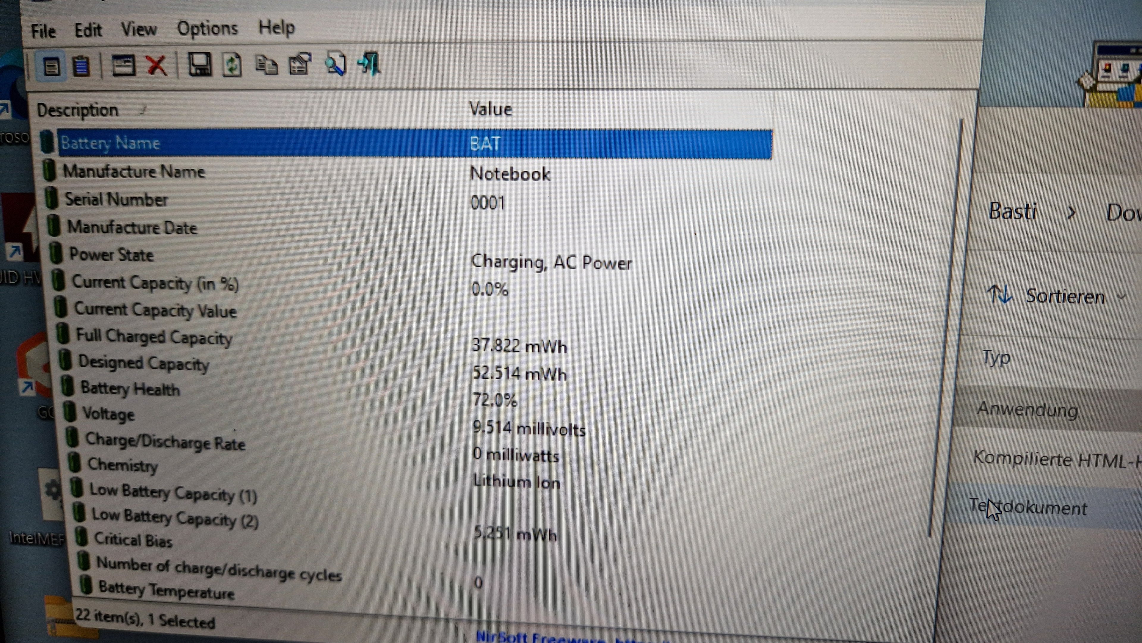

Habe noch ein Foto gemacht vom Akku Status. Für eine Meinung wäre ich sehr dankbar.

Suffi24 schrieb:
Sobald ich das Netzteil abstecke is der Laptop aus und startet auch nicht mehr.
Akku defekt, Buchse defekt oder Ladeelektronik, NT defekt (liefert nicht genug)
Man sieht an Full Charged und Designed Capacity auch, dass das Ding eh schon einen Schlag weg hat und eher so einem 2-3 Jahre alten Akku entspricht. Falls das Gerät neu ist, wäre alleine das schon ein Grund für eine Reklamation.
PS: Er zeigt auch "Power State: Charging" an. Der lädt schon, nur ist irgendwas defekt, wie schon coasterblog schrieb.

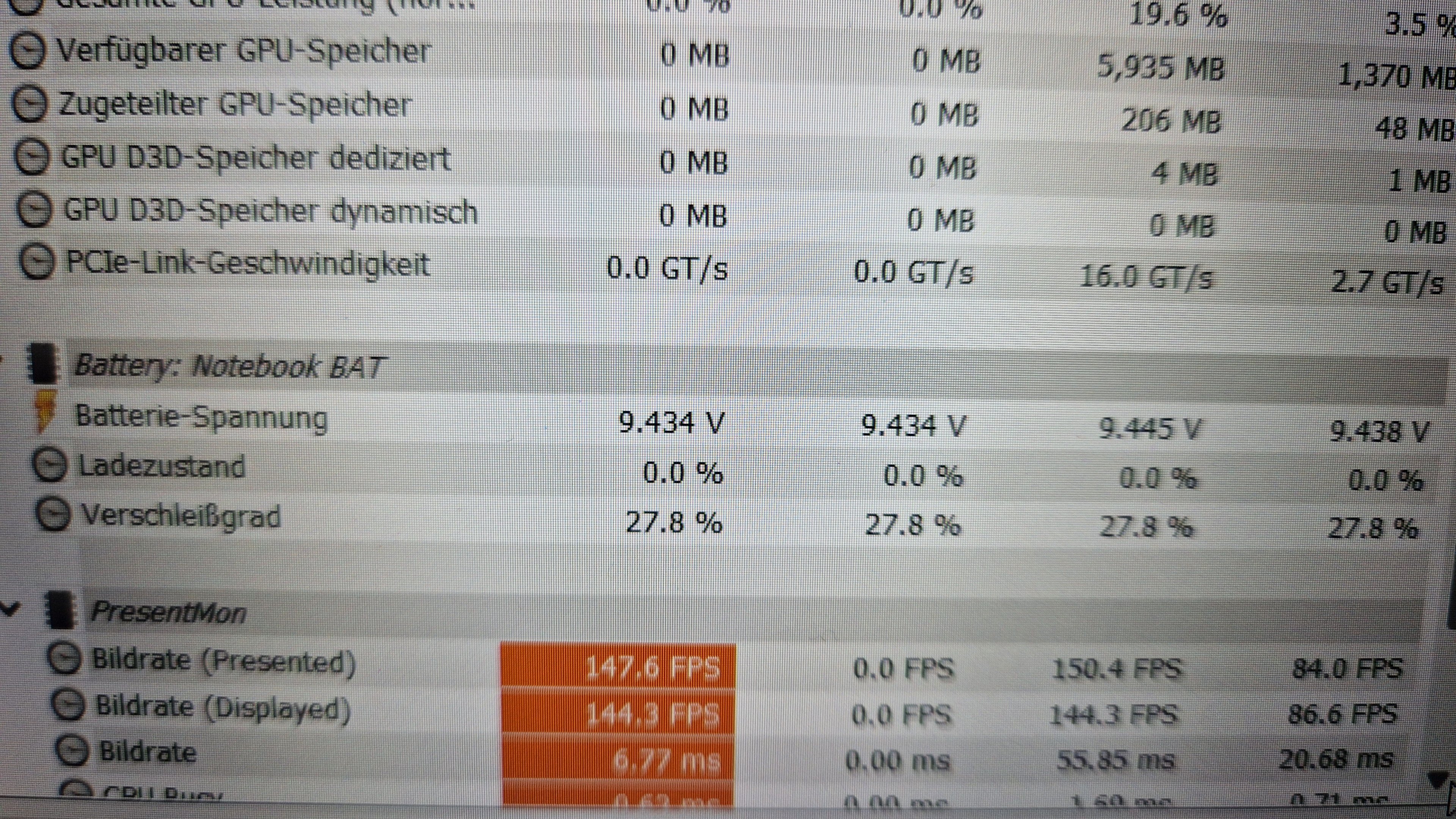

Nimm mal hwinfo und dort Sensoren -> Akku
Dort kann die aktuelle Spannung, Ladeleistung und aktueller Füllstand besser angezeigt werden.
Die Spannung sollte beim Ladevorgang kontinuierlich ansteigen.
Ist der Ladezustand sehr niedrig, kann es sein, daß die Ladeleistung auf unter 1W gedrosselt wird, bis die Spannung für schnelleres Laden wieder ausreicht, das kann unter Umständen dann auch mal etwas länger dauern.
Ich würde es auch nicht für unmöglich halten, daß ein neuer Akku, der vielleicht schon etwas länger lag, einfach noch nicht richtig kalibriert ist und deshalb beim Verschleißgrad Unsinn anzeigt.

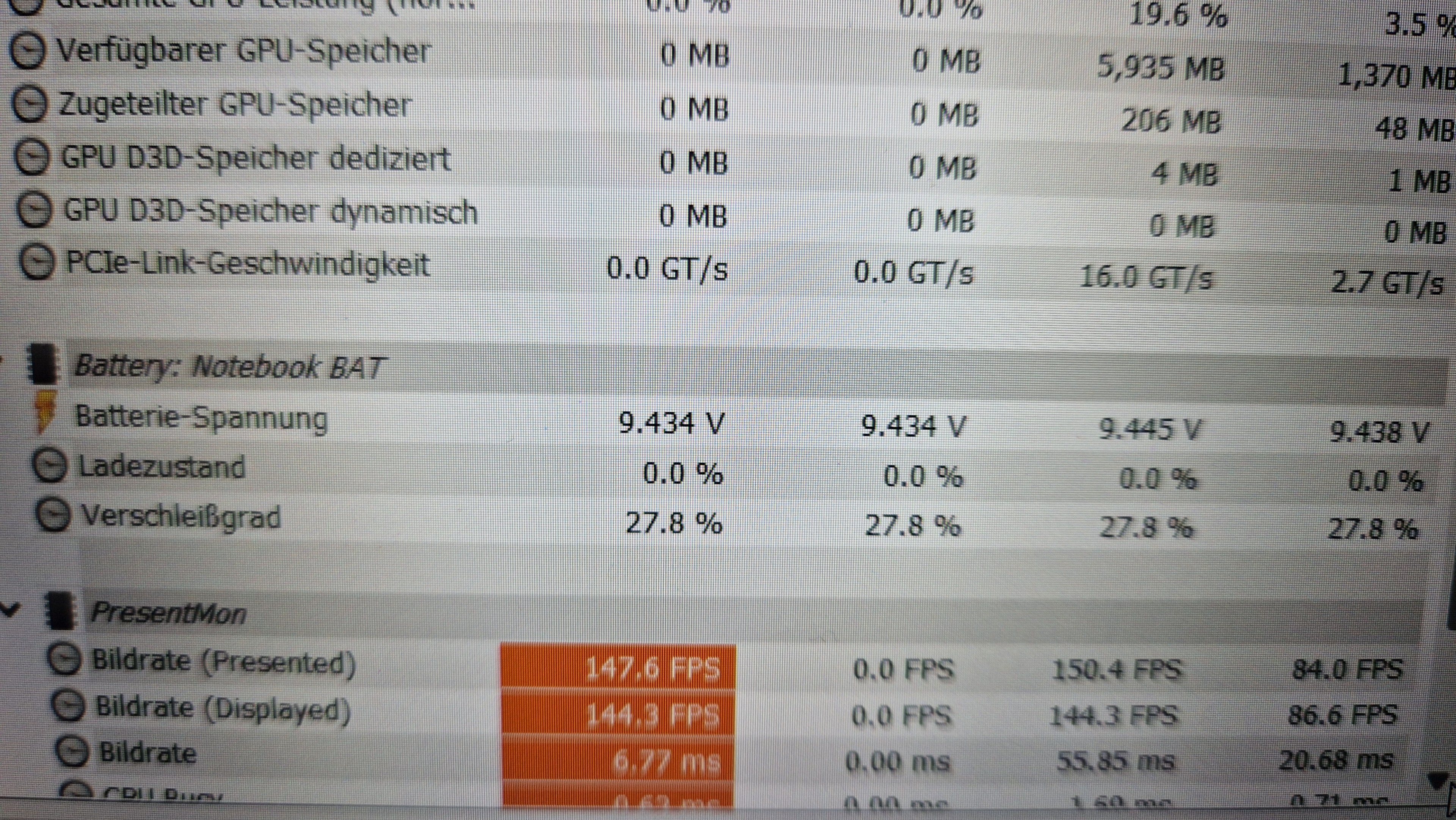

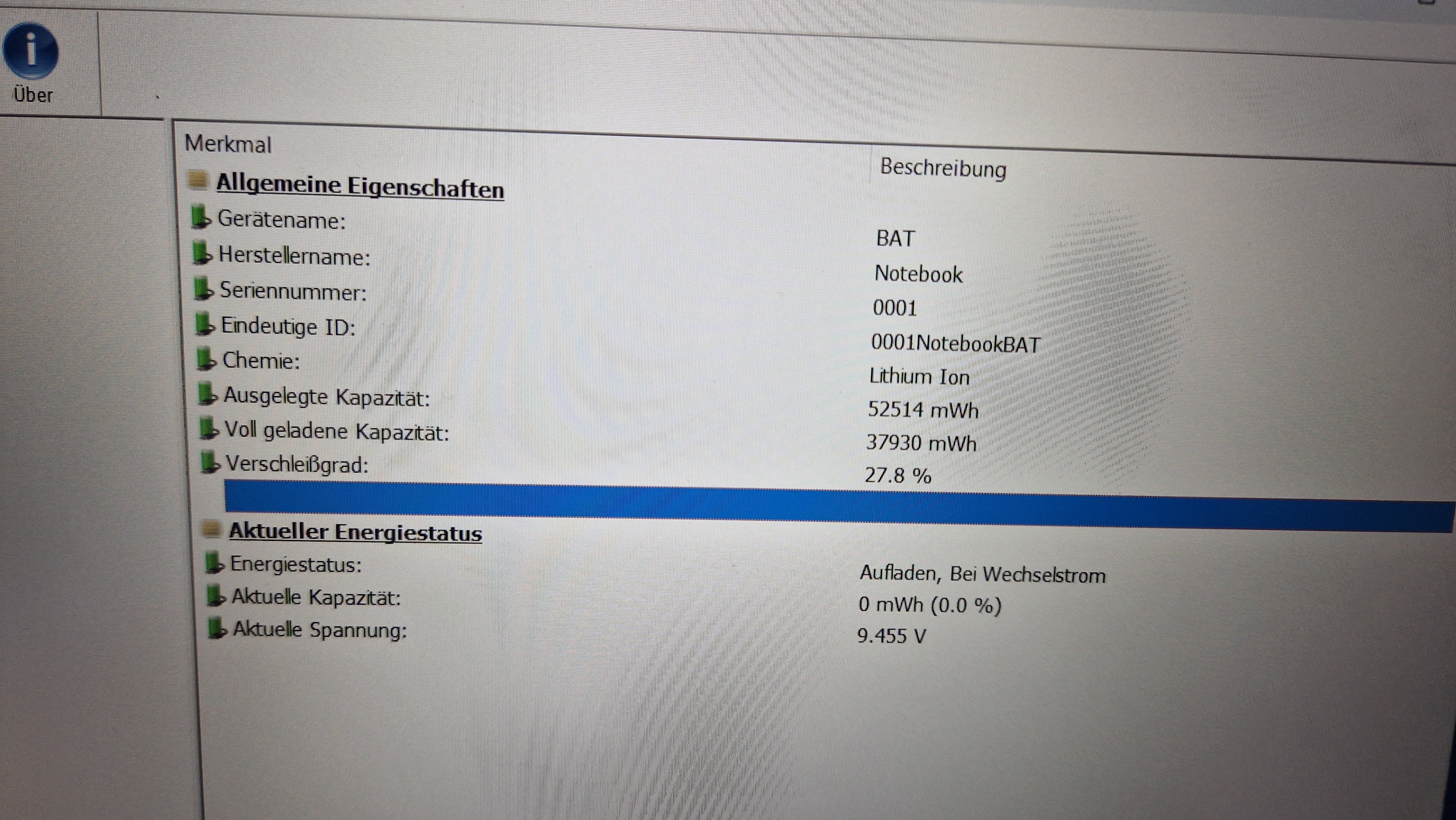

Habe mal Fotos gemacht

Womöglich ist das ein Vorführmodell oder Ausstellungsmodell das schon mal 1 Jahr durchgelaufen oder sowas zu sein wenn der Akku schon dermassen abgenutzt ist.
Könntest noch gegenchecken mit Crystaldiskinfo, wenn da die SSD schon zig Stunden im Betrieb war (also ab 3 stellig), dann dürfte das eine Erklärung sein.
Aber sicher mit Mediamarkt klären, "neu" im eigentlichen Sinn ist der Akku kaum noch.
9,4V ist auf jeden Fall zu wenig.
Bei 3 Zellen sollte die Spannung 9,9V nicht unterschreiten, bei 4 Zellen wären es 13,2V. (laut mikrocontroller.net)
Ich würde also sagen, Akku tiefentladen und deshalb weigert sich die Ladeelektronik.
