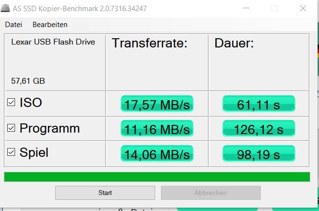

Hallo
Ich habe mir einen neuen Stick gekauft. Den Lexar S80 mit 64 GB
Der war P/L super, wenn ich den Werten dieser Seite mal vertraue. Super Webseite finde ich.
https://ssd-tester.de/lexar_jumpdrive_S80_64gb.html

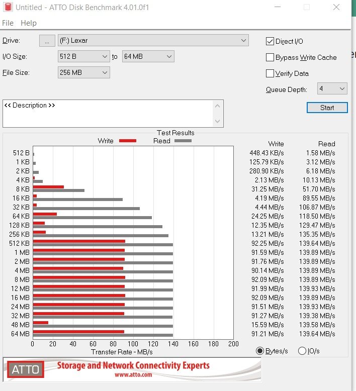

Ich füge mal die Bilder von meinen Tests an.
Kann es sein das ich die Werte auch nicht vergleichen kann, weil mein Rechner ja auch schon älter ist?
Aber was mich stutzig macht, das ja im Vergleich von 2 anderen "schnellen" Sticks die ich habe, dieser ja echt schlecht ist.

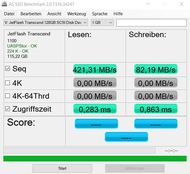

Mein Trancend Jet Flash 920 zB macht laut A-SSD 90 /420 MB/s . Laut der Seite SSD tester sollte er aber noch schneller sein. Also beim Schreiben.
Christal Disk Mark kann ich leider nicht nutzen, habe es schon mehrmals versucht, aber bei allen Sticks die ich teste, macht das Programm einfach gar nichts.
Der Stick war in FAT formatiert. Habe das nun in NTFS gemacht. Auch kein Unterschied.

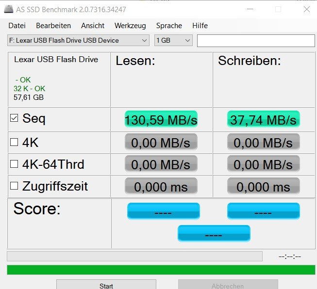

Frage noch am Rande. Bei AS-SSD was heißen da diese grünen werte? UASPStor-OK /-OK und 224K ?
Beim Lexar zb steht dort 32K OK
LG LEXAR_Screenshot 2025-08-06 183320.jpgLEXAR_Screenshot 2025-08-07 072921.jpgLEXAR_Screenshot 2025-08-07 075625.jpgLEXAR_Screenshot 2025-08-07 080031.jpgLEXARScreenshot 2025-08-06 183538.jpg

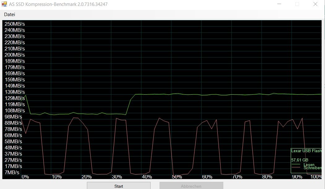

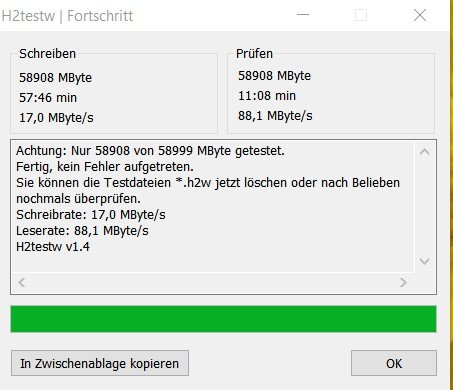

Tu auch die Temperatur innerhalb vom USB-Speicher Stecken Gehäuse protokollieren, während h2testw laufen lässt. Vermutlich wird er zu heiß, und drosselt dann, um nicht zu überhitzen.
Wie man sieht, läuft er ja kurzzeitig mit der vollen Geschwindigkeit.

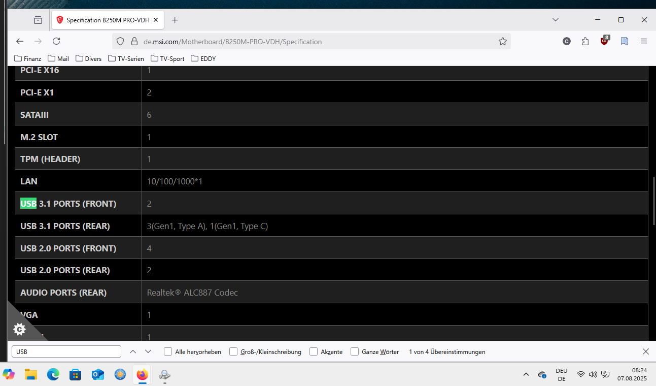

Wenn die Signatur - MSI B250 - stimmen sollte, dann unterstützt das Board kein USB 3.2.

Mainboard ist das
MSI B250M Pro-VDH https://geizhals.de/msi-b250m-pro-vdh-7a70-003r-a1557480.html
Das hätte fünf USB 5GBit/s Anschlüsse,
über den internen 20-Pin Header für Front USB und die drei blauen USB-Anschlüsse am I/O-Shield.
Allerdings kannst du für die wenigen Euros nicht erwarten das da plötzlich die Post abgeht.
Vor allem wenn viele kleine Dateien kopiert werden, bricht die Leistung vermutlich massiv ein.
In solchen USB-Sticks wird oft einfach irgendwas verlötet, was gerade günstig auf dem Markt ist. Man kann nicht sicher sein, dass zwei Exemplare genau den gleichen Speicher in gleicher Qualität haben.
Lexar gibt an "bis zu 150MB/s Lesen, 60MB/s Schreiben". Du erreichst laut ATTO 140MB/s und >90MB/s? Das passt doch.
USB 3.2 spielt da keine Rolle. Da ist nur eine neue Bezeichnung für etwas, das früher auch USB 3.0 hieß.
Das ist Treiber und Alignment. Wenn es grün ist, passt es auch.

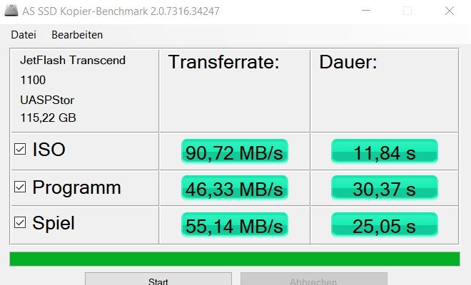

Nein das nicht, aber er sollte doch dann zumindest so schnell sein, wie auf der Webseite angegeben. Der andere Stick läuft ja auch schneller.
Hier die Daten vom Jet Flash.
Vielleicht könntet ihr mir die anderen fragen noch beatnworten wegen den grünen Daten oder dem Problem mit CDM .
was genau bedeutet das denn? Also kann es sein das beim dem einen 1024 steht, dem anderen 224 und einem anderen nur 32?
Ja aber die Werte sind ja total unterschiedlich. Laut H2testw sind die ja deutlich schleter und laut AS-SSd auch.

Ja, das ist alles richtig. Genau darum finde ich müsste der ja schneller sein, mal man ja sieht laut dem Test das der ja schneller ist und meine Hardware dafür reicht.
Beim Lexar ist das so, das in den ersten paar Sekunden der schreiben auch mit 90 MB/s macht und dann bricht das massiv ein. Warum weiß ich nicht.
das Alignment gibt an, wo die Partition beginnt, wo das Filesystem drauf ist, in Bytes (kB).
Diese Zahl sollte durch 4k teilbar sein.

Ich lasse gerade checkflash laufen. Auch da hat er nur 15/100 .
wie gesagt, das ist ja schon weit entfernt von den 60-100 schreiben aus dem test.
Die schreibwerte sind mir wichtig. Weil es nervt wenn ich den Stick füllen will und muss dann so lange warten.
machst du jetzt wegen 10MB/s ein Fass auf? Hersteller geben immer best case an! ER IT SO SCHNELL WIE ANGEGEBEN! das unterschiedliche Programme, unterschiedliche Dateien (Daten) zum testen nutzen... ist dann nicht mehr best case.
JEDER weiß, wenn ich auf einen Stick eine größere GB Datei kopiere ist das schneller, als einen Ordner mit ner Million kleiner Dateien. Da kommt nicht der max Speed zu Stande. Teste es mit deinem Jetflash!
Es sind ja nicht 10MB/s sondern über 50MB/s
Also ist der neue Stick mit USB 3.2 Quasi so langsam wie mein 10 Jahre alter USB3 Stick. Bzw bei den Schreibwerten hatte ich schon mal gute USB 2 sticks die annähernd so schnell waren.
Es geht mir da darum zu wissen, ob das tatsächlich in der toleranz liegt oder ich den auch zurück geben kann und sollte weil das so nicht OK ist.

Die Tests von dem SSD Tester kannst du vergessen. Der schreibt immer nur 1GB auf die Medien, selbst auf nvme. Das hat nichts mit SLC Cache Exhaust/ SLC Write Endurance zu tun.
