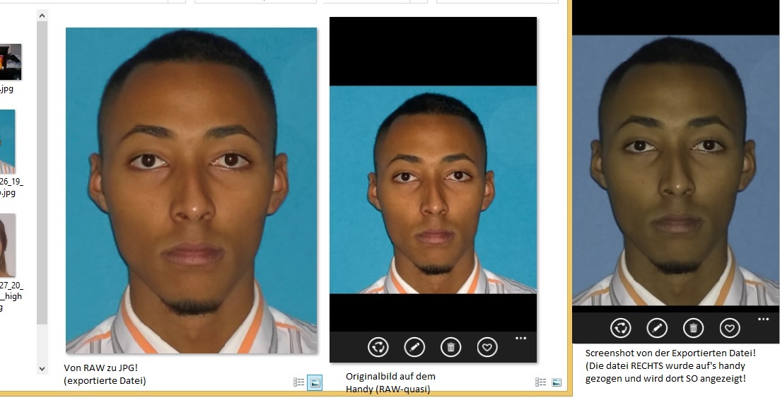

DA!!! das erklärt alleeess!

Das mittlere und Rechte Foto sind doch Screenshots vom Handy! ... einfach am PC: WindowsPhone\Pictures\Screenshots ... davon dann Nochmal nen Screenshot gemacht!
Edit:
Das lustige ist... Wenn ich das Bild in Lightroom Bearbeite so wie ich es haben möchte und DAVON dann einen (AltGr+Druck) Screenshot mache, Dieses in Paint einfüge, Zurecht schneide und als jpg speichere Dieses dann wieder aufs Handy ziehe ist alles Optimal!
Sinn?

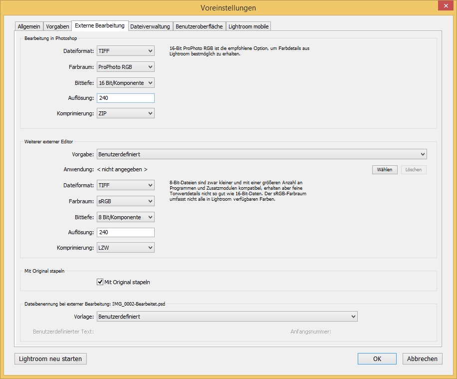

Wie kann ich in LightRoom einstellen dass das sRGB Profil eingebettet wird statt das AdobeRGB Profil?
in LightRoom habe ich die möglichkeit
"Objektivkorrekturen" -> "Profilkorrekturen aktivieren" auf Aus gestellt! eig. sollte er kein anderes Profil drüber legen? ...
aber nun bin ich der sache wirklich nahe gekommen! müsste nurnoch wissen wie ich sRGB anlasse!
Farbeinstellungen, Profil zuweisen odere in Profil umwandeln (Hab nur Photoshop)
Ahaa schaut mal!
Da liegt wohl der Fehler! ;) ich kann da zwischen ProPhoto RGB, AdobeRGB und sRGB auswählen!
das wirds wohl sein, richtig?
