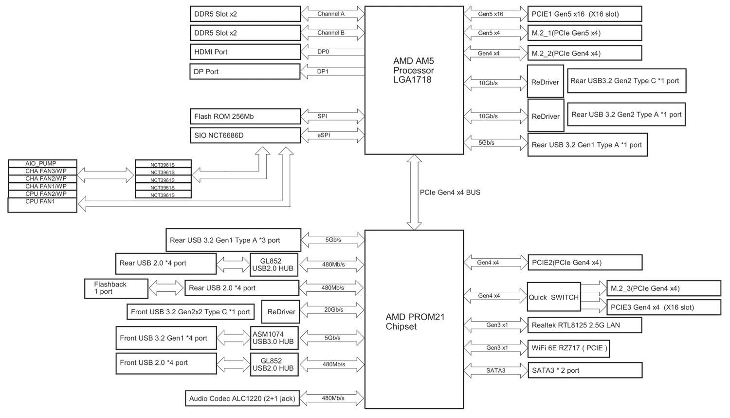

Mir geht es hauptsächlich darum, die Konfig als Ganzes Absegnen zu lassen und mir vielleicht noch ein passendes Mainboard zu empfehlen. Mir würde vermutlich ein B850 reichen, wenn ich maximal 2x PCIe 4.0 SSDs anschließen will oder? Beim Thema Lane-Sharing hab ich null Durchblick.

Das Thema Lanesharing wird imho viel zu heiß gekocht, als notwendig. Nachher stecken im PC eine Grafikkarte und schlimmstenfalls 2 m.2 SSDs und das sind dann alle Geräte die man hat. Wenn dann der zweite oder dritte PCIe Slot keine Lanes mehr abbekommt, who cares?
Ich persönlich würde da eher den neusten USB Standard haben wollen, weil, wenn man das System länger behält ist es durchaus möglich davon mal einen Nutzen zu haben.
Einen freien PCIe Slot braucht man bestenfalls, wenn man vielleicht nochmal eine Streaming Aufnahme Karte einbauen will.
Also ich habe da mehr drin. Aber grundsätzlich ist das sicher für die Meisten irrelevant. Vor allem verdeckt eine 3-Slot GPU ja schonmal schön mindestens einen PCIe Slot.
Oder um den neusten USB Standard in zwei Jahren nachzurüsten :daumen:

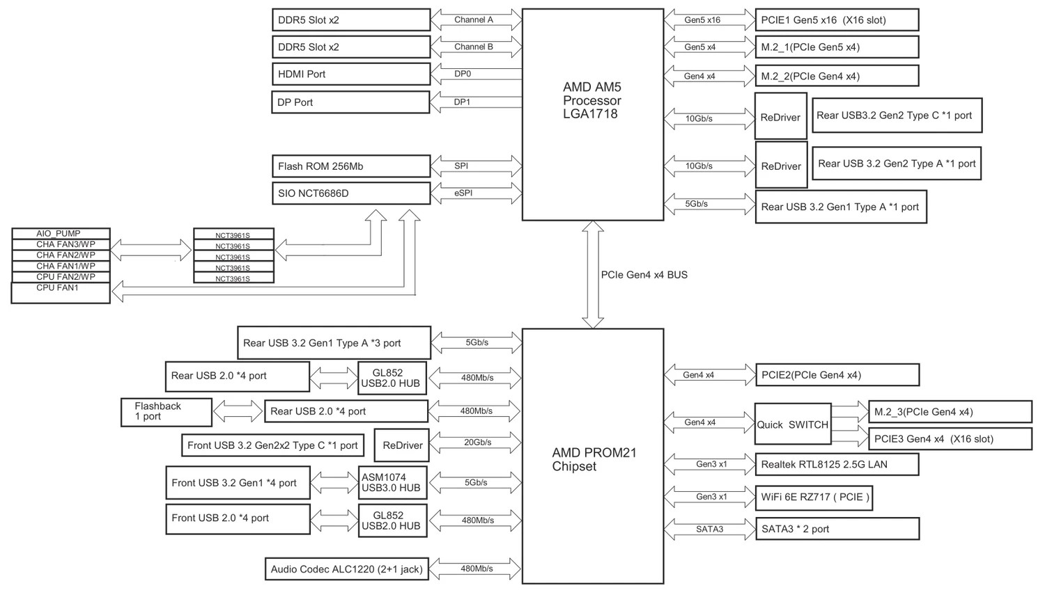

ASRock hat hierfür eine schöne Übersicht, je Board, in den Geizhalsproduktbildern.
Bspw. das B850 LiveMixer
Ein B850er reicht für bis zu vier NVMEs ohne Lanesharing, in der Regel sind es Drei es gibt jedoch eine Ausnahme beim Asus B850 Strix-G mit Vier.
Für Puristen gibt es noch das HDV, die Spannunsgwandlertemperaturen sind im grünen Bereich mit einem Ryzen 9 7950X bei 230W Dauerlast.
Die zwei RAM Slots sind außerdem zuträglich für RAM OC, falls das ein Thema ist.
