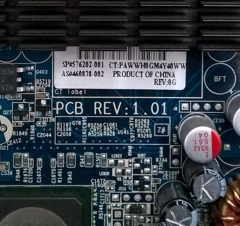

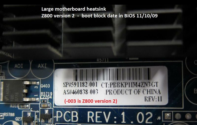

Sie können sich Z800-Motherboards in eBay ansehen und dies herausfinden, aber hier ist der einfache Weg:
1. Wenn Sie bei Google nach Z800-Ersatzteilen suchen, handelt es sich bei der HP-Site um alte Teile. Bei den beiden dort aufgeführten Systemboards handelt es sich um Version 1, die Sie idealerweise nicht möchten. Schauen Sie sich das Bild des Labels an, das ich unten gepostet habe, und überprüfen Sie es mit Ihrem. Wenn Ihre unterste linke Nummer auf diesem Barcode-Etikett mit -003 endet, können Sie die jüngeren Prozessoren verwenden, die in den späteren QuickSpecs für das Z800 aufgeführt sind.
2. Wenn Sie in das BIOS Ihres Z800 einsteigen und dort Ihr Boot-Blockierungsdatum ab Januar 2009 überprüfen können, haben Sie eine Version 1 und wenn es 11/10/09 ist, haben Sie eine Version 2. Sie können ' Es kommt jedoch nicht ins BIOS.
3. Wenn Sie die kleine rechteckige weiße Barcode-Labe auf der Hauptplatine direkt unter dem großen schwarzen Kühlkörper betrachten, können Sie feststellen, ob Sie auch eine Version 2 haben. Die linke untere Zahl muss mit -003 enden Eine Version 2. Hier sehen Sie ein Bild, das Sie sehen können, wenn ein Moderator es veröffentlicht:
[IMG]https://h30434.www3.hp.com/t5/image/serverpage/image-id/206703iE0D4EC769937C467/image-size/large?v=1.0&px=999[/IMG]
Hinweis: Die REV-alphanumerische Anzeige dort ist nicht II, sondern 1I. Diese REV-Nummern sind sinnvoll, wenn Sie einige Zeit mit der Überprüfung der Muster bei eBay verbringen, wenn Sie nach dem Z800-Motherboard suchen. Die gleichen Konzepte wurden für Z600 Version 1 und 2 sowie für Z400 V1 und V2 verwendet. Der Z400 bietet jedoch eine noch einfachere Möglichkeit, v1 von v2 zu unterscheiden. Nur die Z400 der Version 2 verfügen über 6 Speichersteckplätze, während der Z400 v1 über 4 verfügt.
Der letzte QuickSpecs für den Z800 war v56. Hier finden Sie eine Liste der von HP zugelassenen Prozessoren, aus denen Sie auswählen möchten. Zwei der X5690 sehen ziemlich gut aus, vorausgesetzt, Sie haben ein Z800-Motherboard der Version 2. Der Z800 und der Z600 verfügen über zwei Sockel, aber nur der Z800 kann zwei X5690 betreiben. Der Grund dafür ist, dass der Z800 mehr Kühlleistung bietet als der Z600, so dass er zwei dieser heißen Prozessoren verarbeiten kann, während der Z600 dies nicht kann. Denken Sie daran, dass der Prozessor nicht nur heißer läuft, wenn Sie an der Spitze der Leistung einer Prozessorgeneration stehen. Daher hat der Z600 den X5690 nicht in seine im BIOS integrierte HP White List ("Mikrocode"). Schließlich kann der Z400 nur einen Prozessor ausführen, sodass das Gehäuse ausreichend Kühlkapazität für einen X5690 bietet. Aus irgendeinem Grund hat HP nie veröffentlicht, dass die Version 2 Z400 dies tun könnte. aber es kann und jeder Z400 v2, den ich aufgemischt habe, läuft diesen Prozessor ganz gut. Es ist eine großartige, kostengünstige Workstation, die immer noch einer meiner Favoriten ist.
775355
775356
IST VERSION I
Mit der Version I gehen laut Manual nur die 55 serie.
