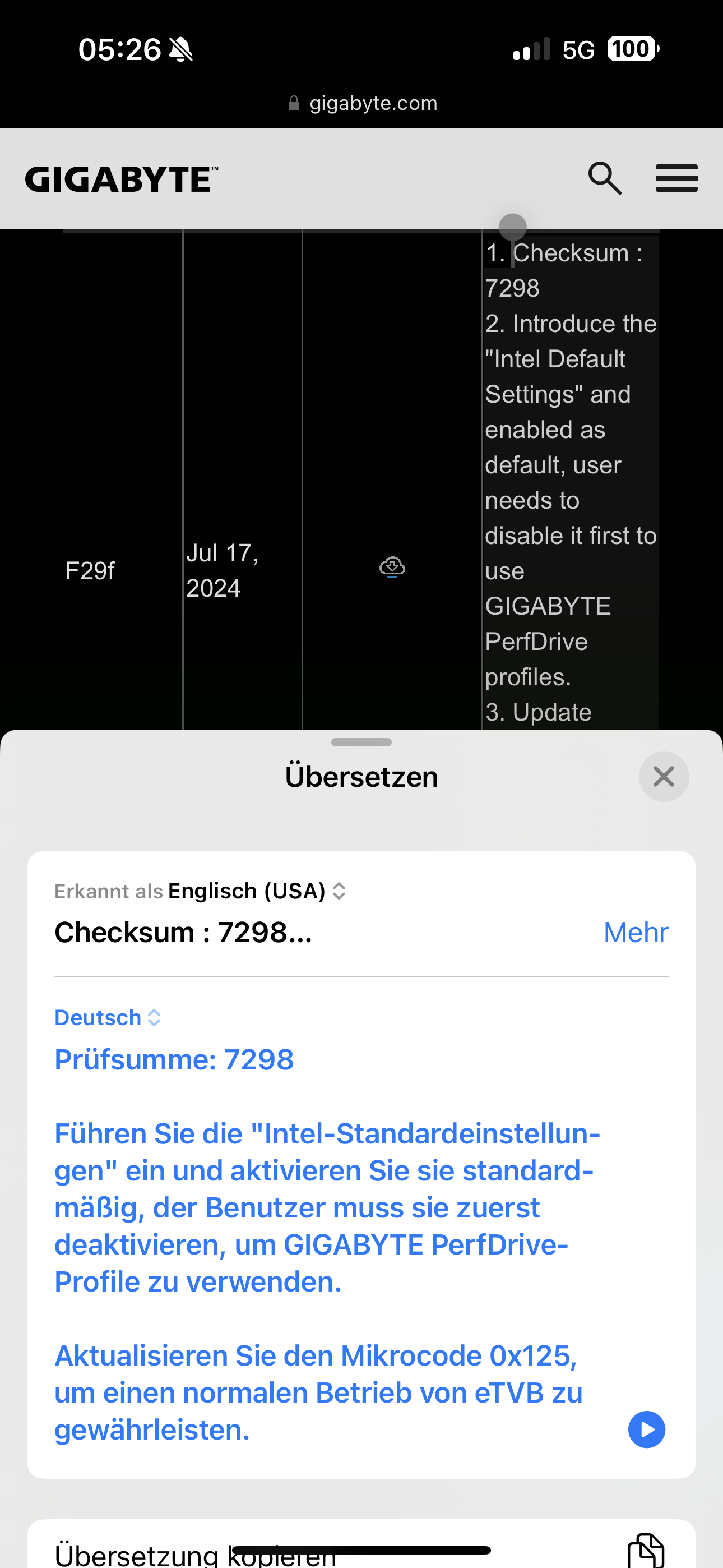

Guten Morgen, habe gestern Abend das neue BIOS drauf gemacht wo das neue Microcode drauf sein soll, um dieses Intel Problem zu beheben.
Ich habe den i5 13600K.
Muss ich im BIOS selber was einstellen wie es dort steht? Verstehe den Text irgendwie nicht von Gigabyte. Siehe Bild. Kann mir einer sagen, was ich da genau machen soll in den BIOS Einstellungen?

Steht da doch in der Übersetzung. Standardmäßig ist Intel Default Settings (IDS) aktiviert (Setup defaults)
Wenn du GBT PerformanceDrive Profile aktiviert haben möchtest, dann zuerst die IDS auf disabled stellen.
Reaktionen: Der Lord und Tzk
Um etwaige Performance-Profile deines Gigabyte-Boards zu verwenden musst du manuell die Default Settings deaktivieren, welche nach dem Update standardmäßig ausgewählt und eingestellt sind.
Reaktionen: Tzk
Ich persönlich würde bei der aktuellen Vorgeschichte der 13000er und 14000er Cpus die Gigabyte Profile nicht mehr aktivieren, sondern "Intel Default" bzw. (falls verfügbar) "Intel Performance" nutzen. Der Hinweis von Gigabyte meint nur, das du für die Gigabyte Profile vorher die Intel Profile deaktivieren musst.
Reaktionen: cosmo45, atze303, psy187 und eine weitere Person

Ich denke, die Verwirrung rührt hier mehr von der automatischen Übersetzung her. Hier wurden
Update microcode 0x125 to ensure eTVB operation normally.
verwendet und dann natürlich auch im Deutschen in die imperative Form übersetzt, was dann so klingt als müsse der User irgendetwas tun. Muss er aber nicht. Es ist einfach eine gängige Art, changelogs und commit-messages zu verfassen (siehe z.B. hier).
