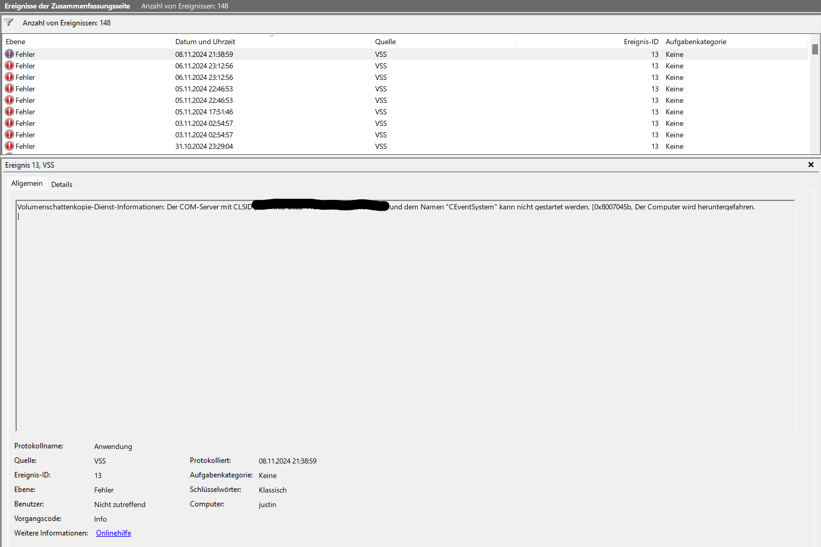

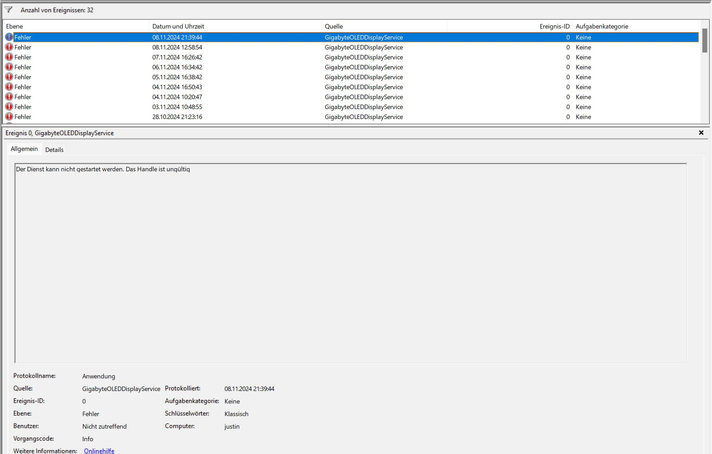

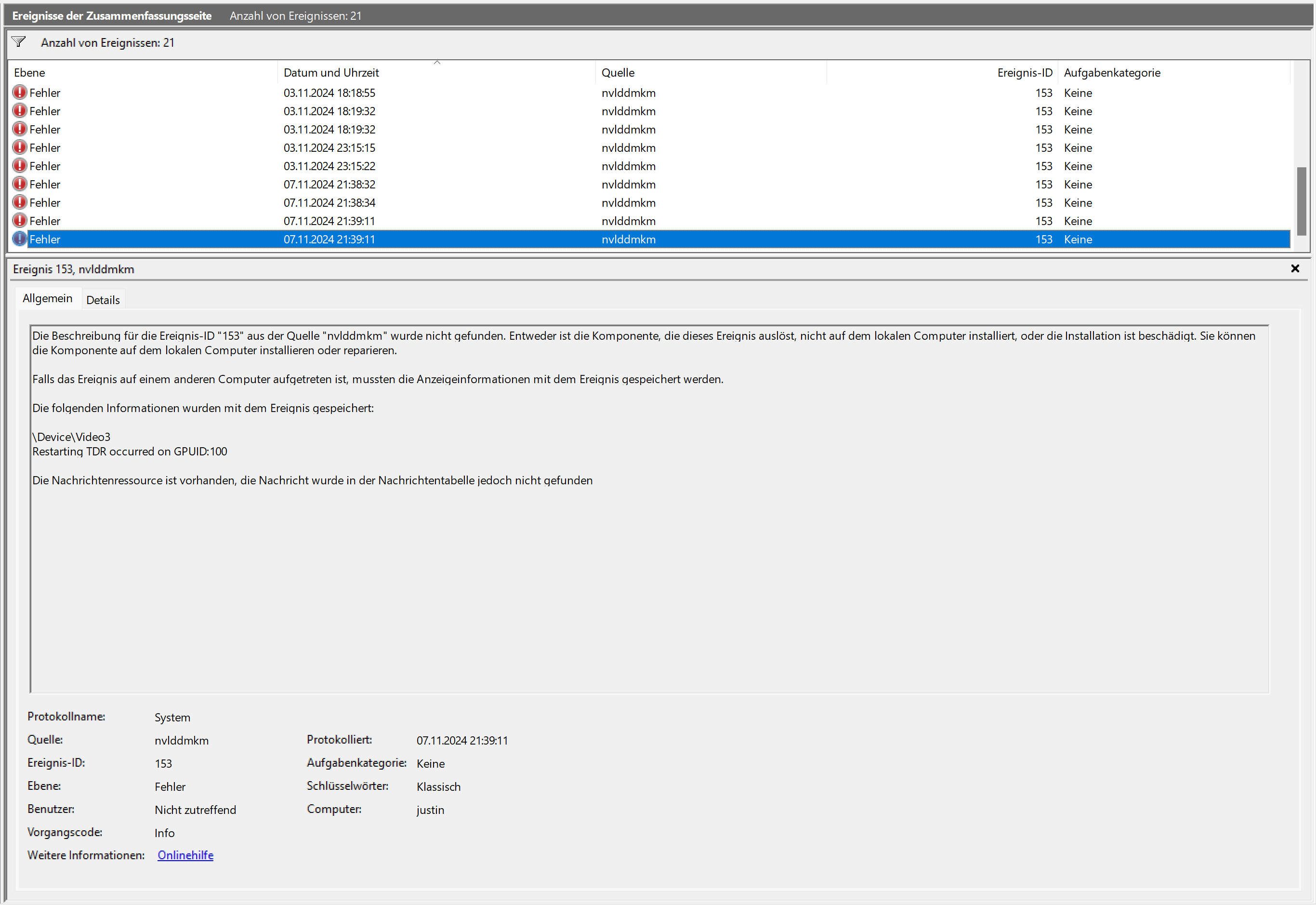

Ich hänge von der Ereignisanzeige noch ein paar Screenshots ran, was sonst noch dort öfters auftaucht. Bei dem einen habe ich diese ID zensiert, ich weiß nicht, ob man vllt. mit der was anstellen kann, habe keine Ahnung in dem Segment.🫠
