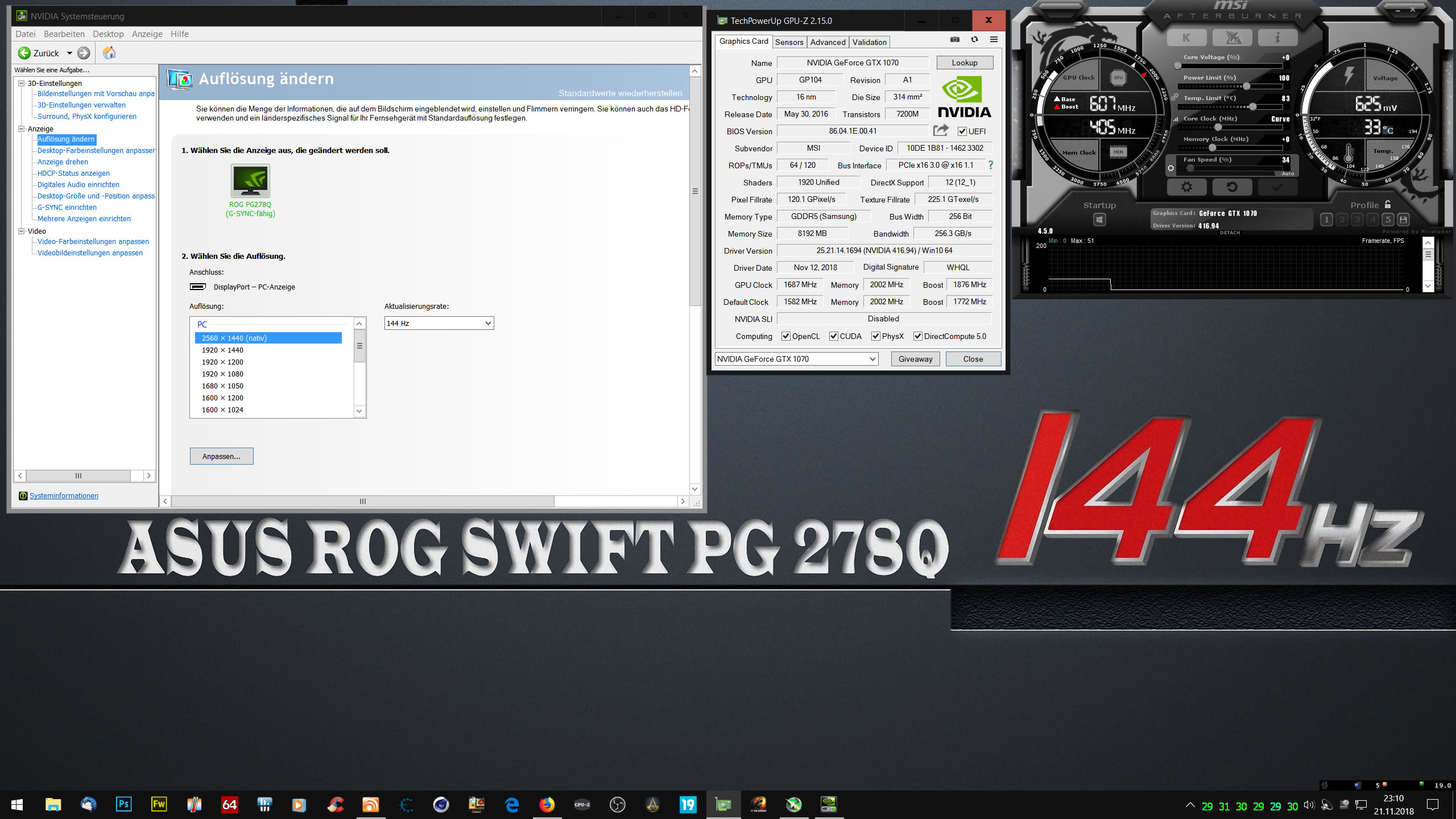

Ich habe jetzt so die letzten 5.Jahre eine Nvidia Grafikkarte und kann das so nicht bestätigen, hatte eigentlich nie wirklich ein Problem, das z.B. Gaming nicht möglich war, oder auch der normale Desktopbetrieb nicht reibungslos lief!
Ich habe ja auch einen 27" Monitor mit 144 Hz und Gsync und habe keine Probleme mit dem aktuellen Treiber 416.94 siehe hier:
Ich spiele aber auch kein BF5 und werde dies sicherlich nie spielen! :daumen:

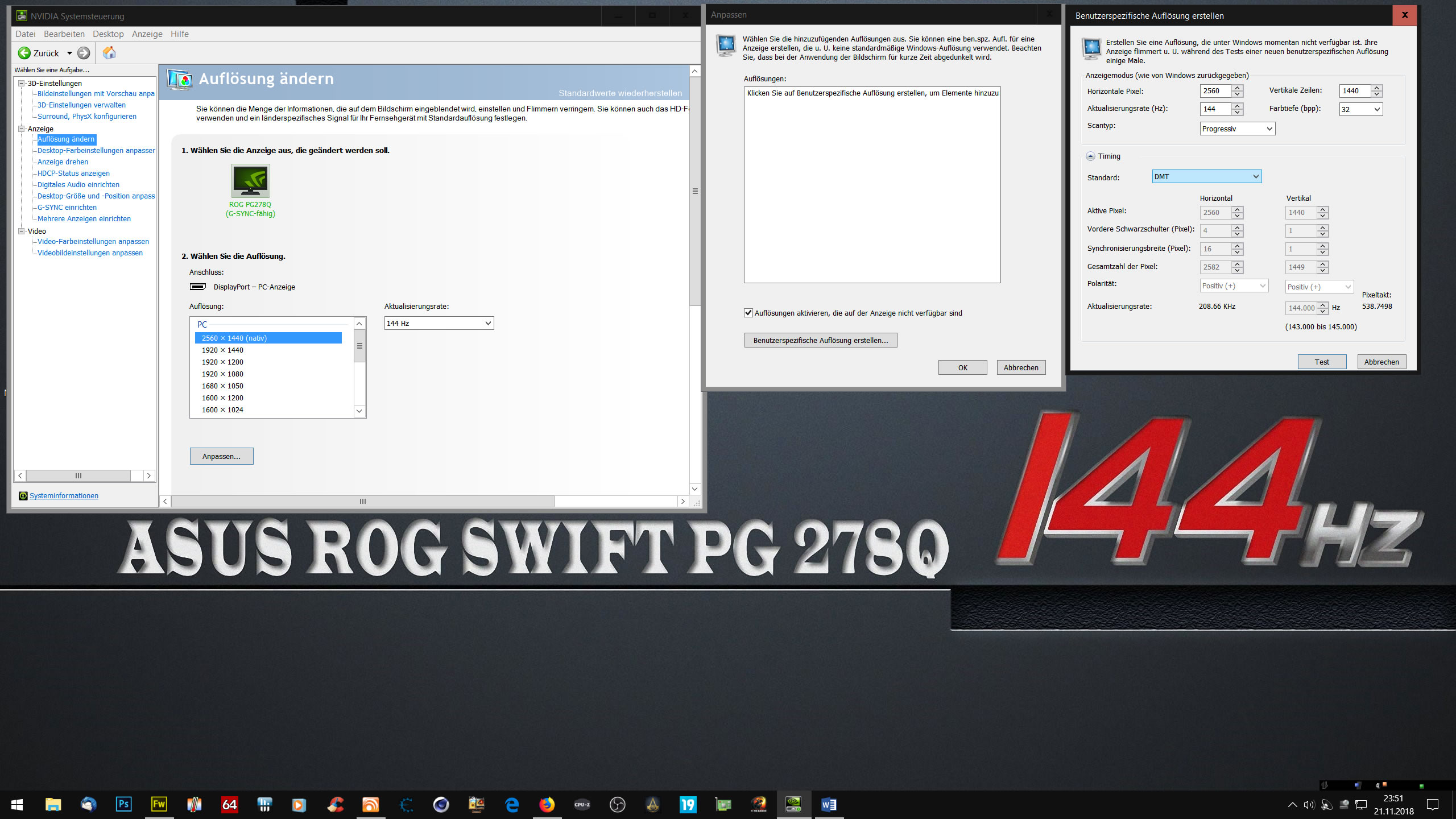

@1Scavanger1
Manchmal hilft es, wenn man ein Flackern mit dem neusten Treiber der 400er Serie hat, eine Benutzerspezifische Auflösung zu erstellen und unter Standard auf DMT zu stellen, siehe hier:
Kannst ja mal versuchen, ob es in Deinem Fall hilft, das Flackern zu beseitigen!
