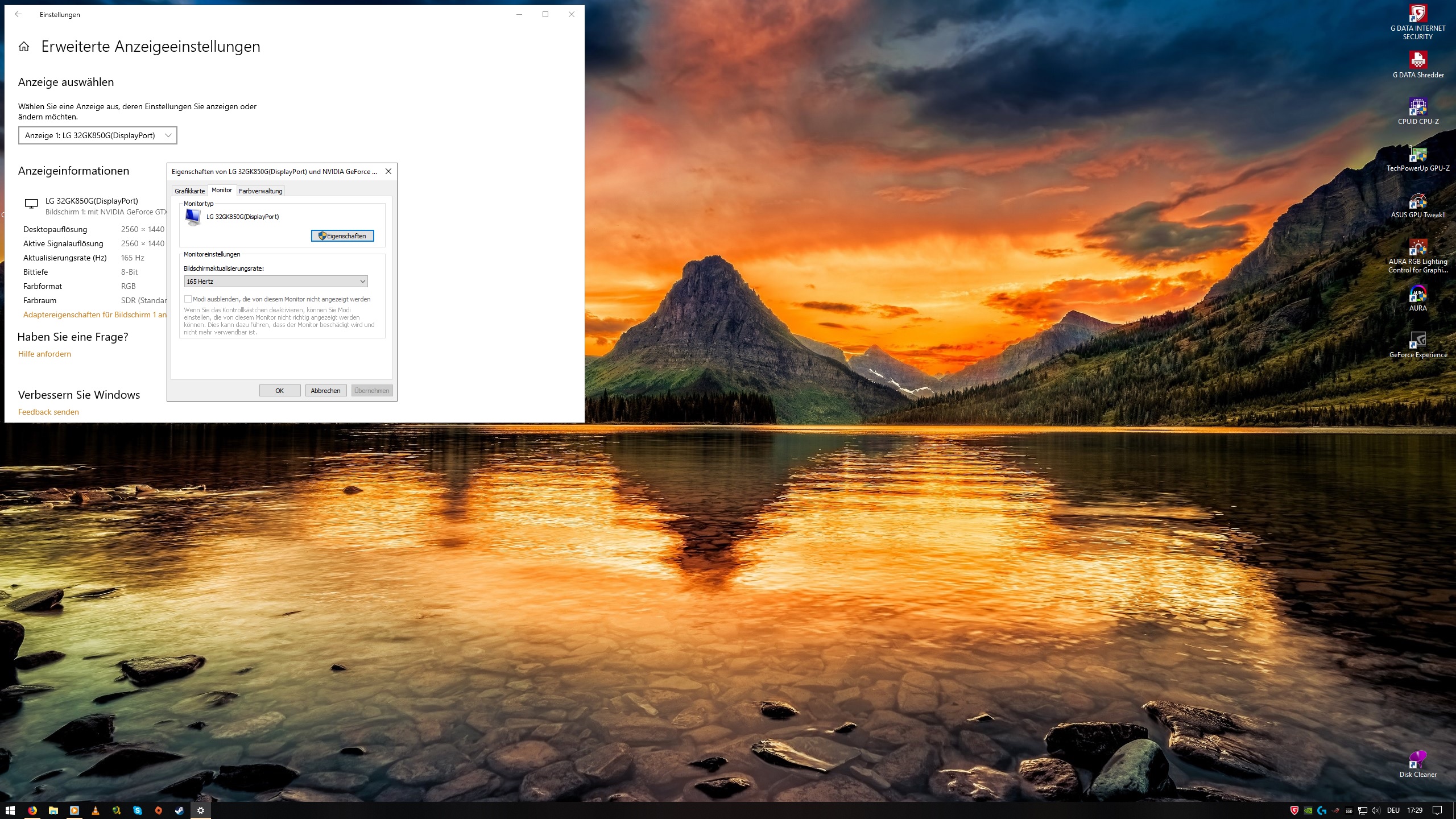

NoMaD1978 schrieb:
@1Scavanger1
Du hast sicherlich irgendwo einen Wurm, den man unbedingt fassen muss, weil wie Du schon beschrieben hast, macht es kein Spaß zum zocken. Also zur Lösung vergleiche alle Einstellungen komplett mit diese, welche ich bereits in den anderen Threads geliefert habe samt Bildern:

Im übrigen habe ich festgestellt, wenn ich den PC neustarte und noch keine 3D Anwendung zu laufen habe, habe ich kein flackern! Erst wenn ich irgendein Spiel im Vollbild-Modus starte, geht es ordentlich los... also flackert immer wieder unkontrolliert und in unregelmäßigen abständen schwarz auf... im Fenstermodus gibt es auch keine Probleme.
Also wenn Du so wie ich alles Eingestellt hast im Treiber und im Windows und den letzten wichtigen Punkt so wie ich es im Bild hast...
Dann sollest Du dein System auf Fehler überprüfung testen bzw. diese auch Automatisch koriegieren. Nutze dazu bitte den folgenden Linksunterstützung:
https://www.deskmodder.de/wiki/index.php?title=Kategorie:Windows_10_System_Tweaks
Soweit es geht komplett durch führen... Müsste dann der Fehler beseitigt sein.
Ähm, ich muss jetzt nochmal fragen... inwieweit soll das eine Hilfe sein? Deine Uploads sind werkseitge Standarteinstellungen und sehen bei mir 1:1 genauso aus! Da gibt es 0 Ansatz zu meinem Problem...

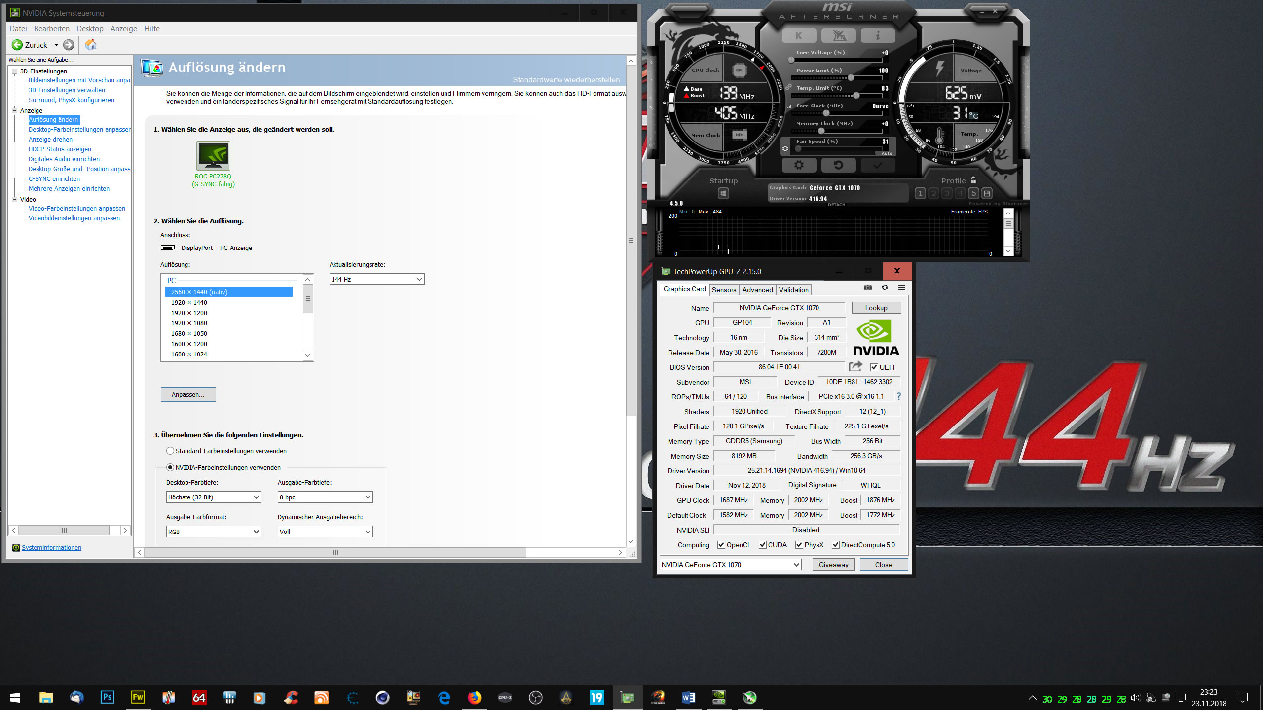

Zotac2012 schrieb:
Also ich spiele kein BF5 habe auch WQHD / 144 Hz und Gsync und keine Probleme mit dem Treiber von Nvidia Version 416.94 ! :daumen:
Vielleicht einfach dieses Kackspiel BF5 in die Mülltonne werfen, vielleicht wird es dann besser! :evillol:

1Scavanger1 schrieb:
Abgesehen davon, meine E-Klasse hat 0 Probleme! Mein Nachbar (selbes Auto) hat nur Probleme... merkste was? Gratuliere...
Ja, wenn einem gar nichts mehr einfällt, dann kommt irgendein blödsinniger und unnötiger Autovergleich, danke fürs Gespräch! :freak:
Aber es ist ja auch so viel einfacher, immer alles gleich auf den Nvidia Treiber zu schieben, wenn einem nichts einfällt, komisch nur, bei mir gibt es mit den neuen Treiber und Gsync keine Probleme, merkste was! :daumen:
