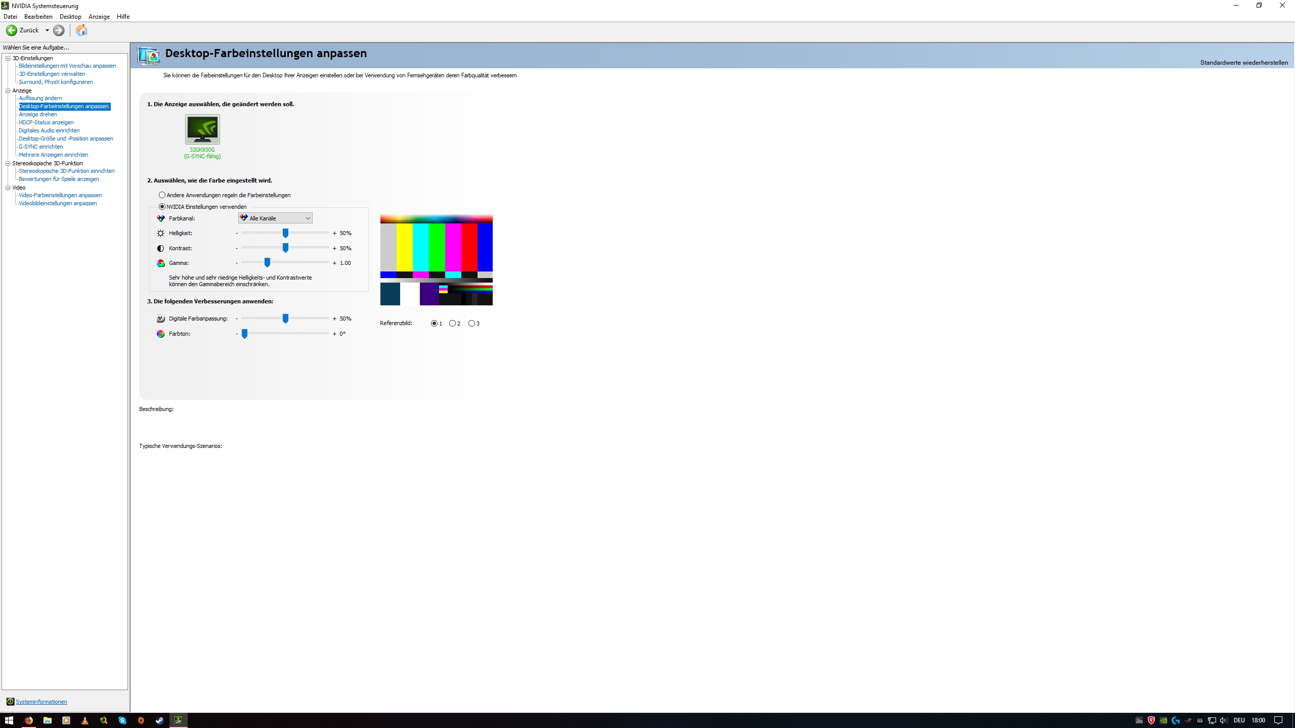

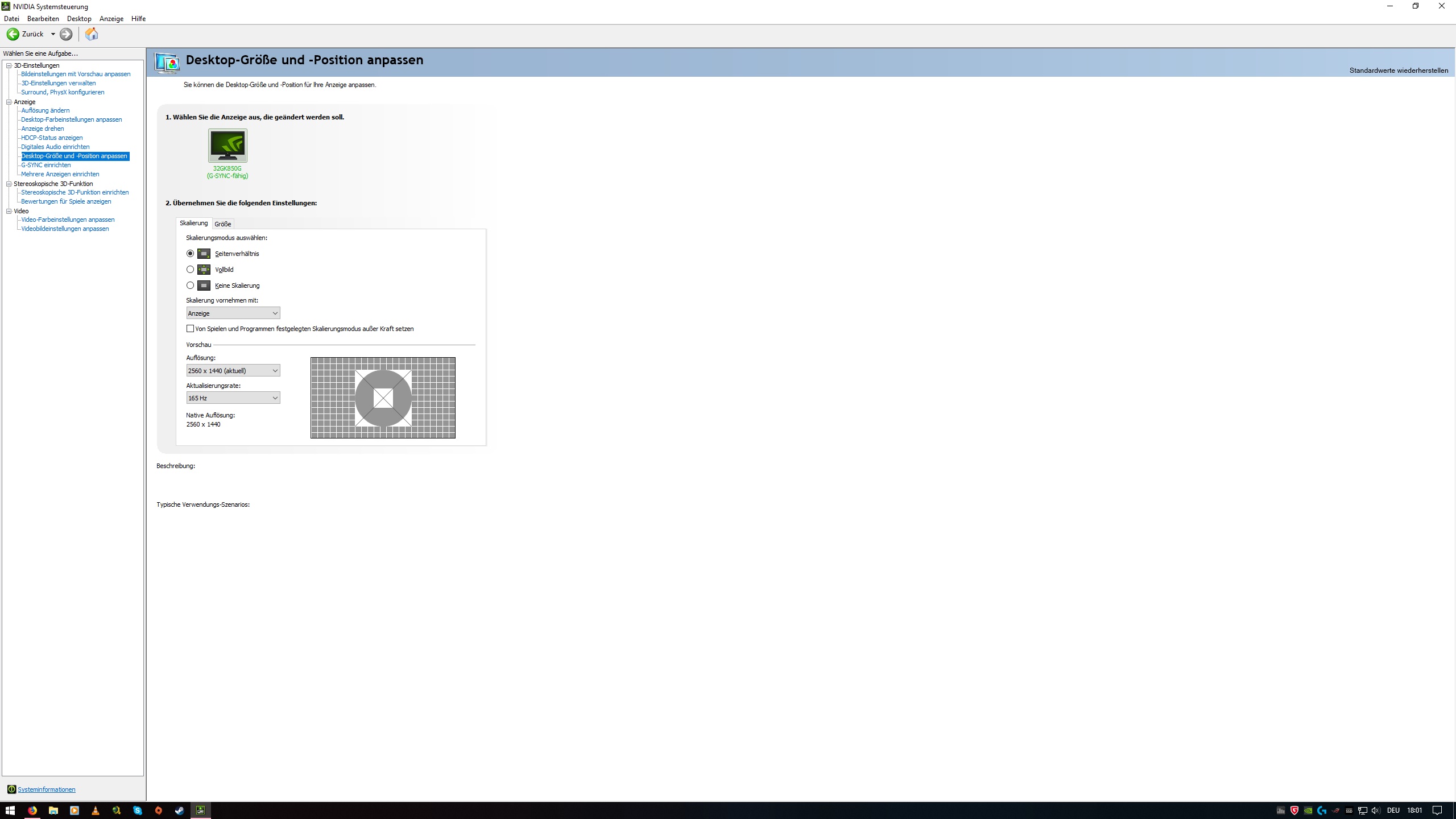

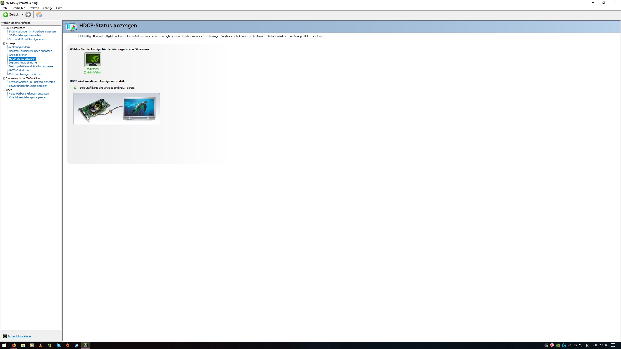

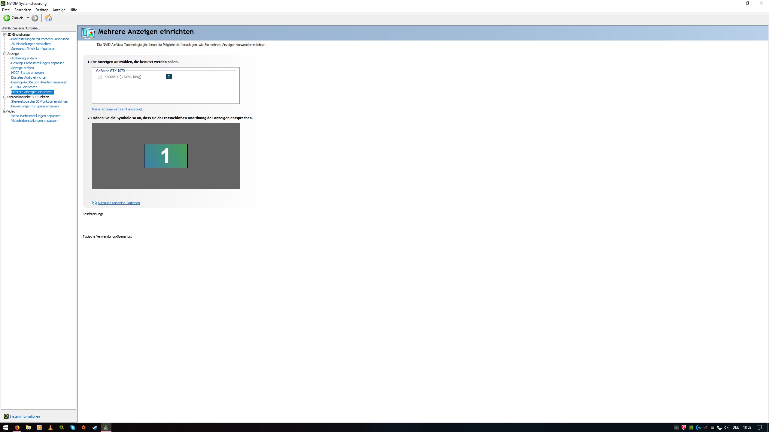

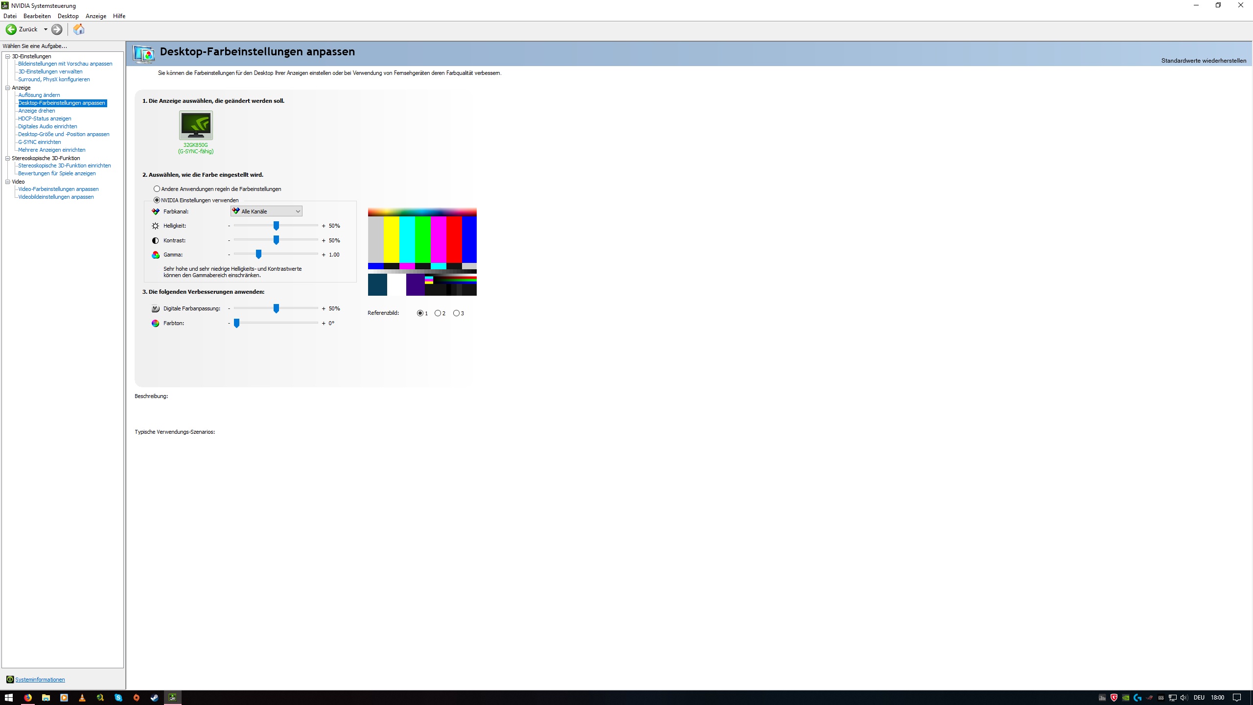

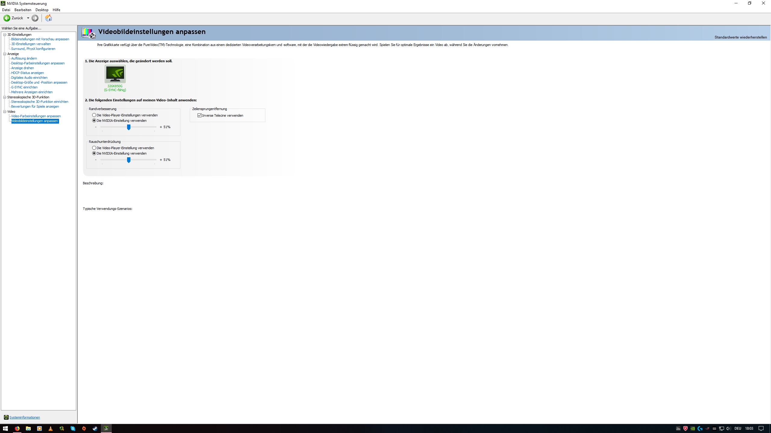

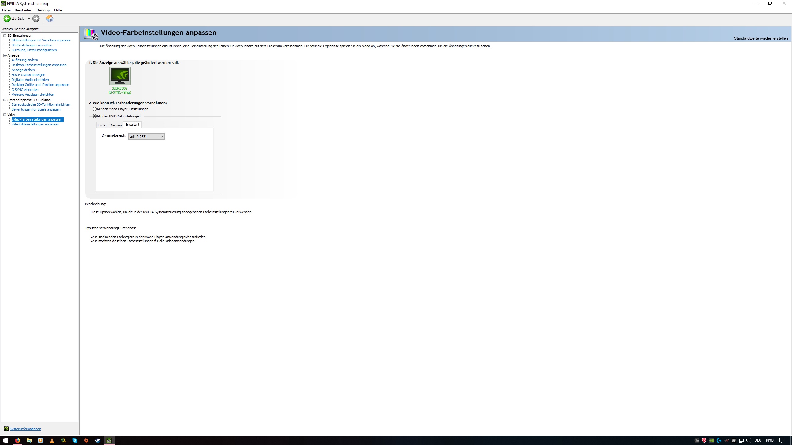

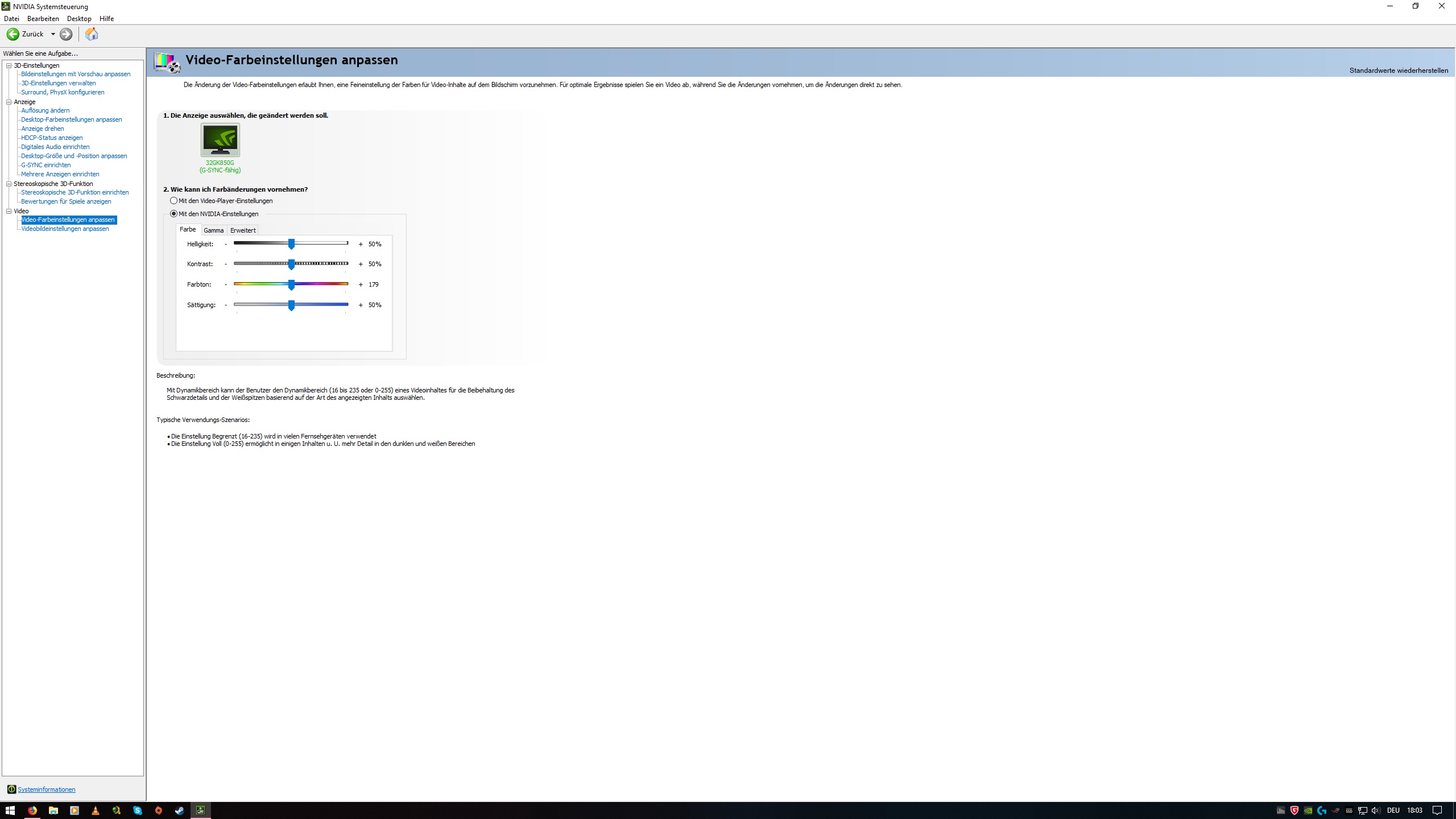

Ich wollte nur sicher gehen, dass Du damit beschäftigt hast und so umgefähr alles wie unten im Bilder eingestellst hast...
Hast Du ein zweiten Bildschrim ausprobiert ? Taucht der fehler auch dort auf ? Hast die Energie einstellung geändert von deinen PC im WINDOWS ? Soll ich Dir auch paar Screenshots machen? Vielleicht hilft Dir es ja....
Meine beide Hauptverdacht Punkte darin, daß entweder hast Du nicht genug Saft aus dem Standy-By Modus oder dein Energieeinstellungen spielen verrückt d.H: sind nicht korrekt eingestellt...
MfG
Danke Dir. Habe alle Einstellungen 1:1 übernommen.

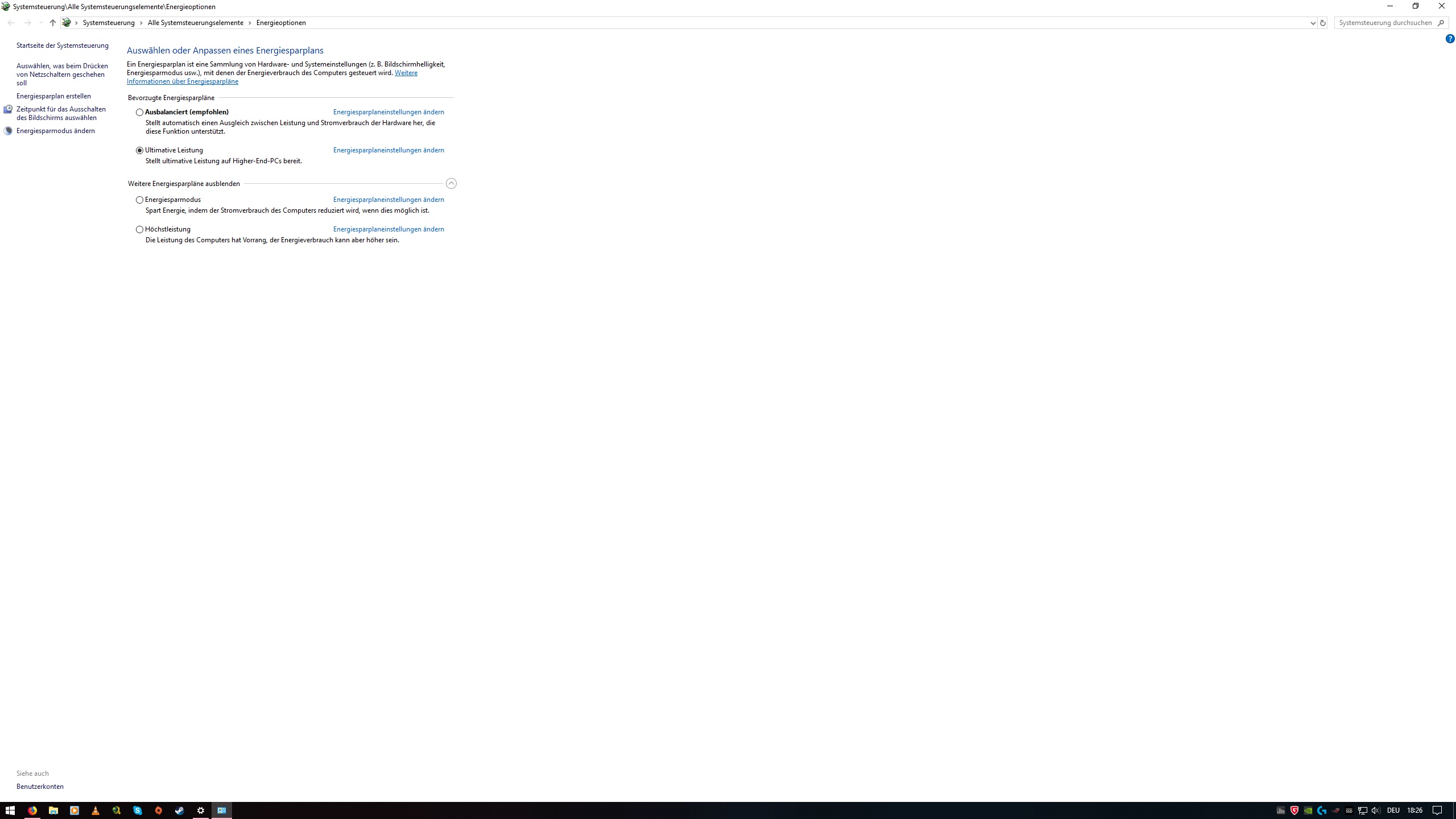

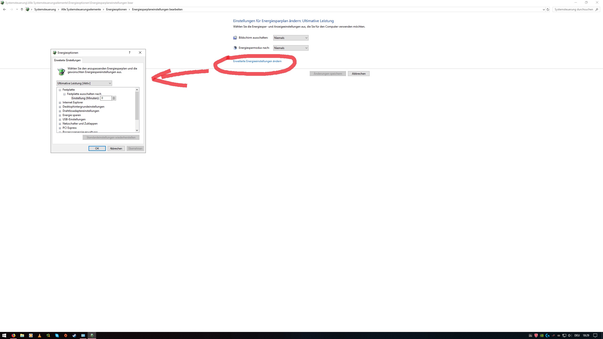

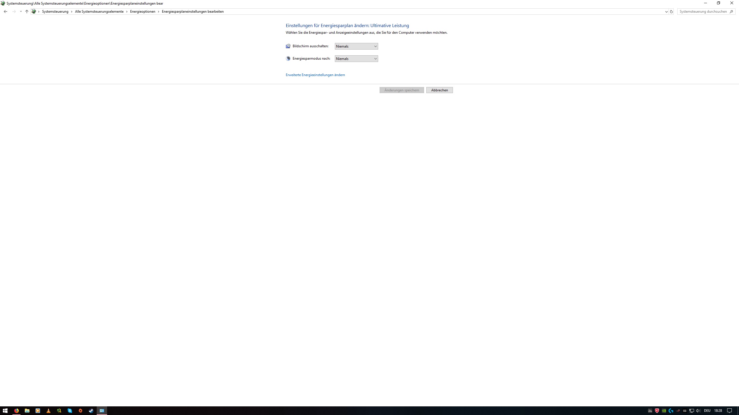

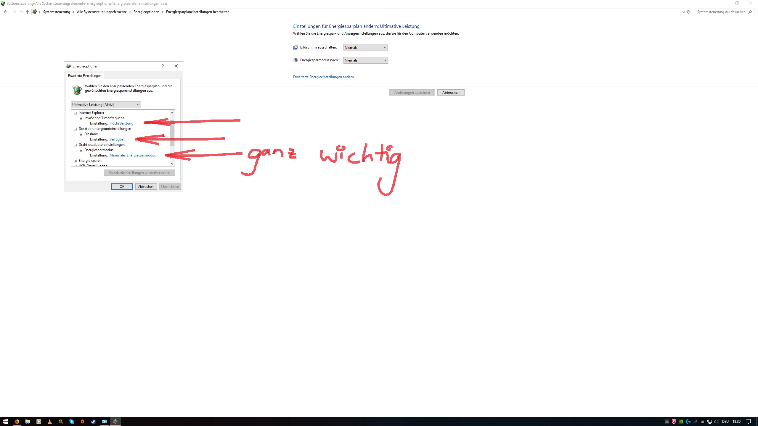

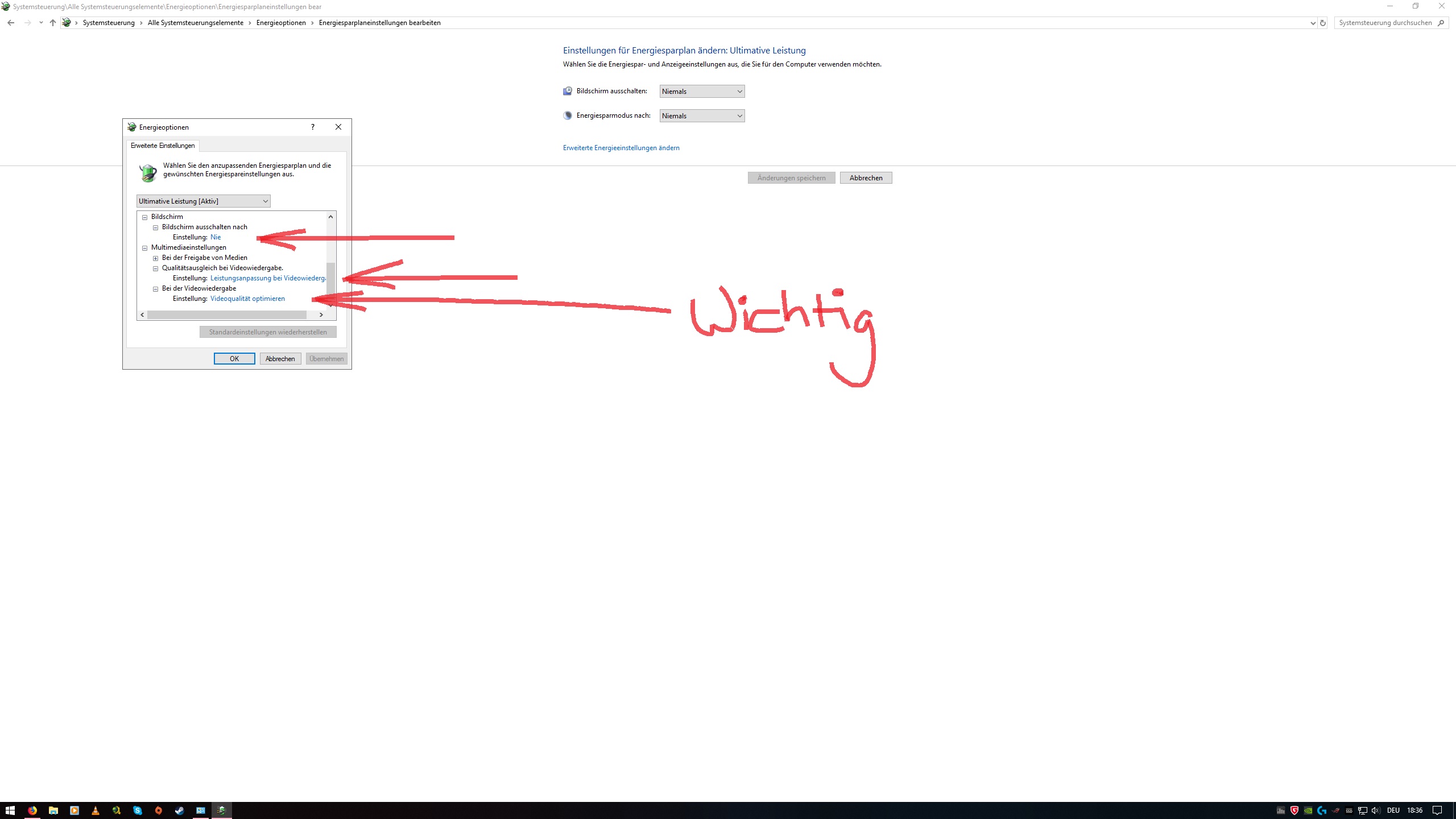

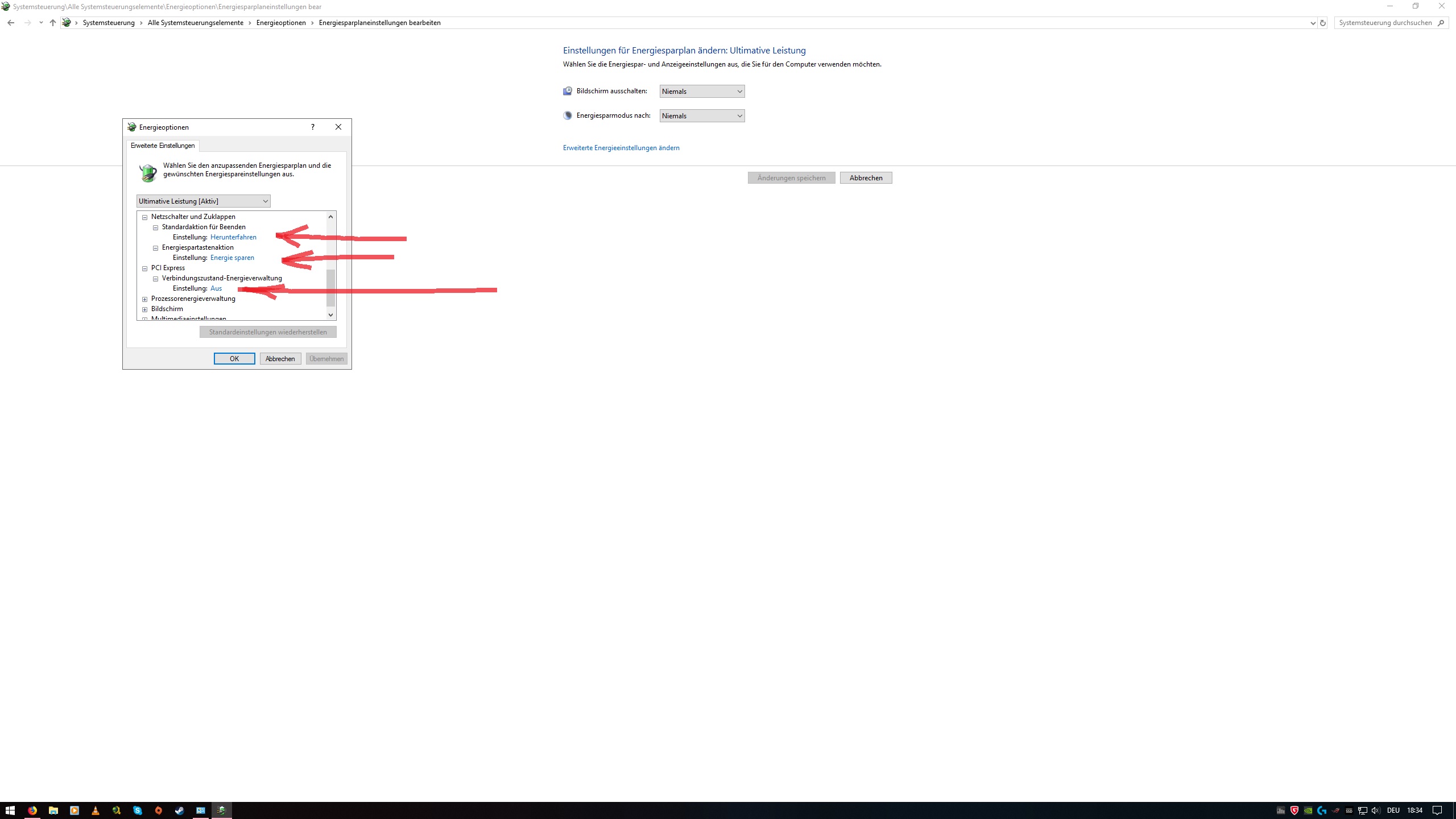

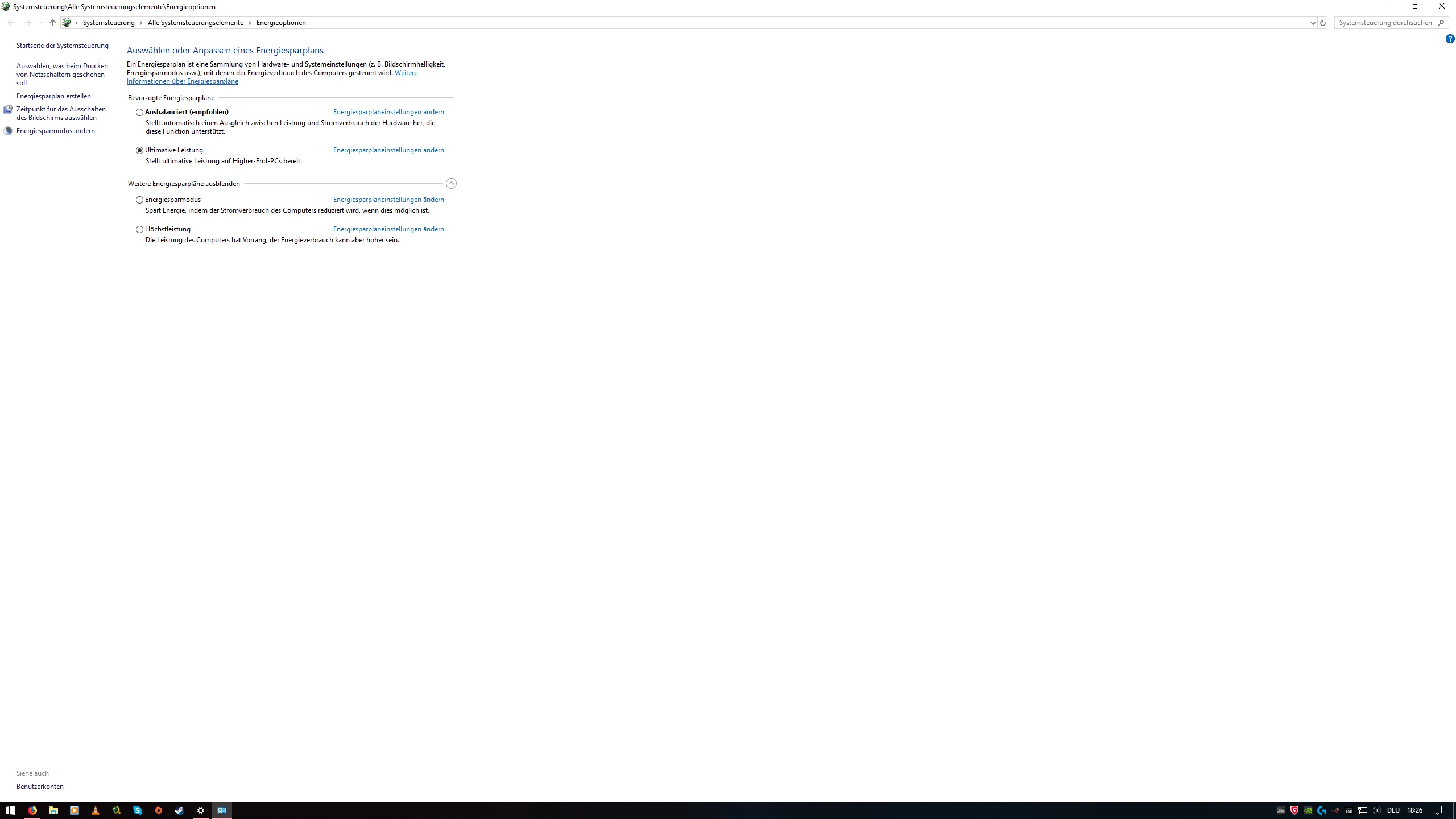

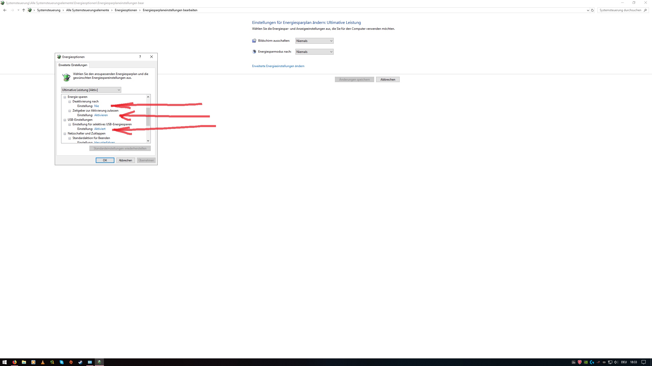

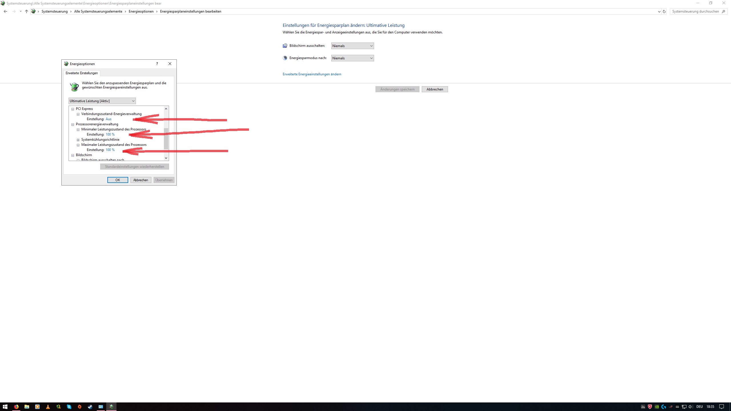

Weißt Du eigentlich wie man den Ultimativen-Modus im WIN10 einstellst?? wenn nicht dann schau hier bitte:
https://www.win-tipps-tweaks.de/cms...dows-10-auf-ultimative-leistung-schalten.html

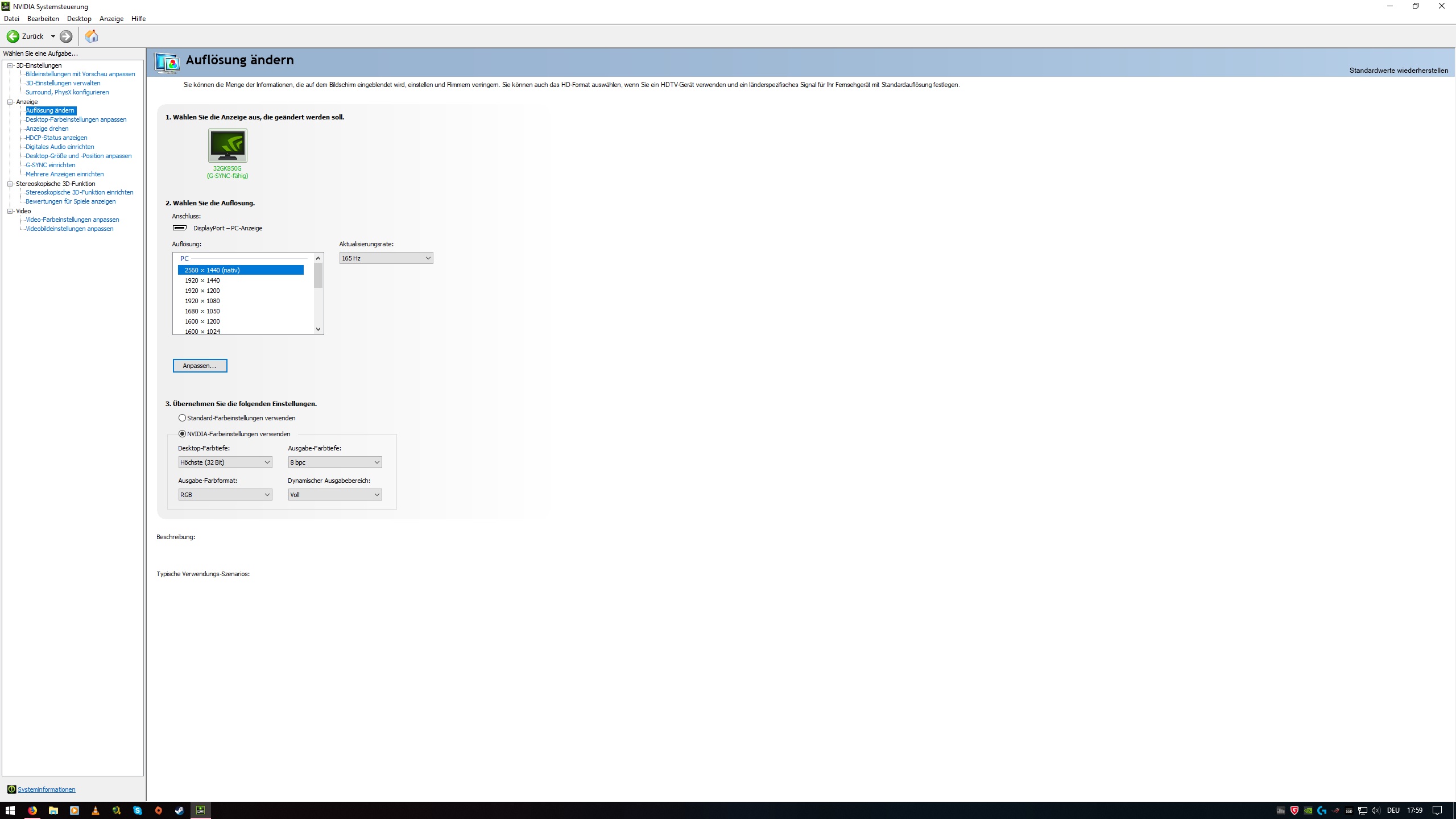

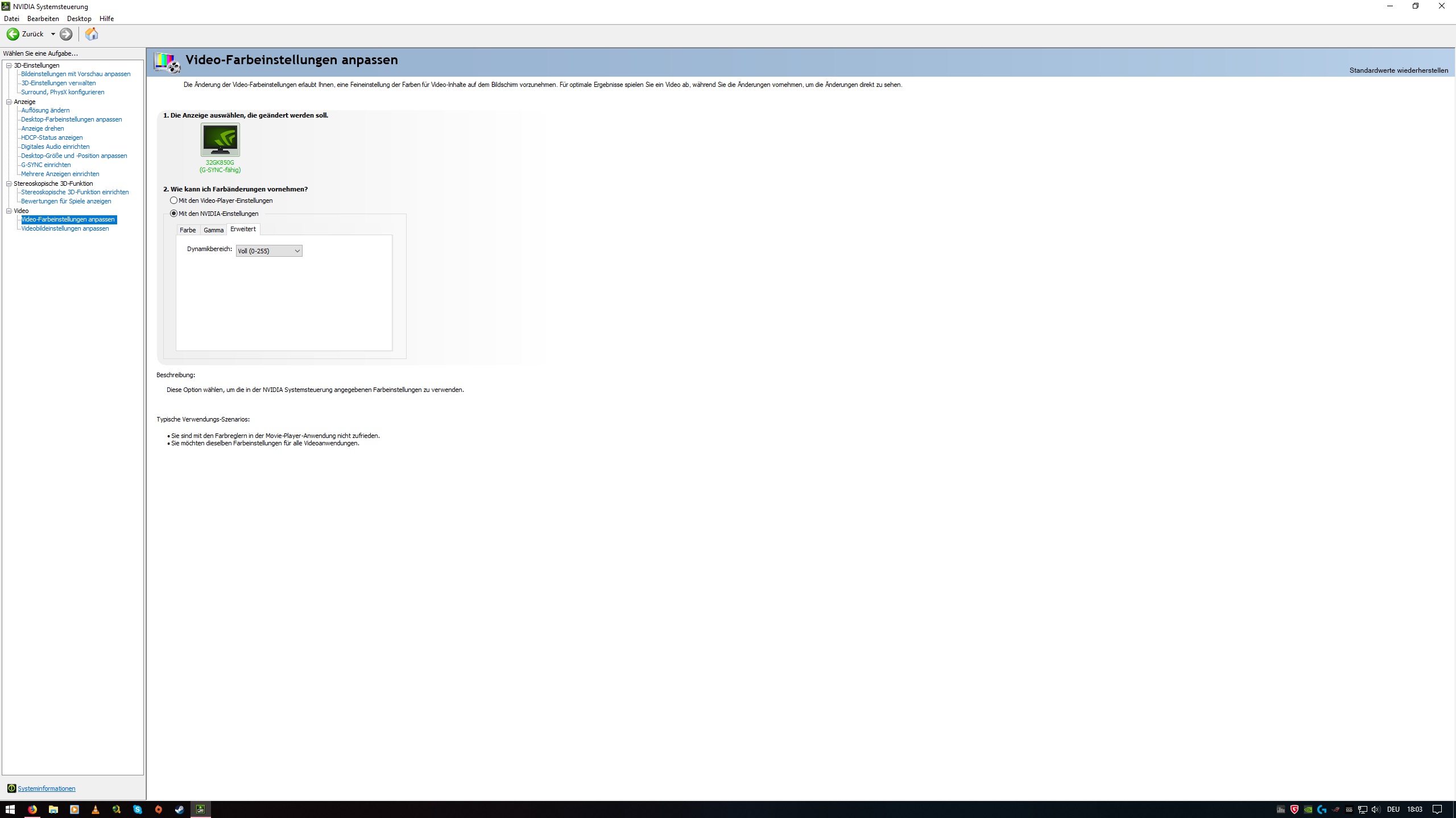

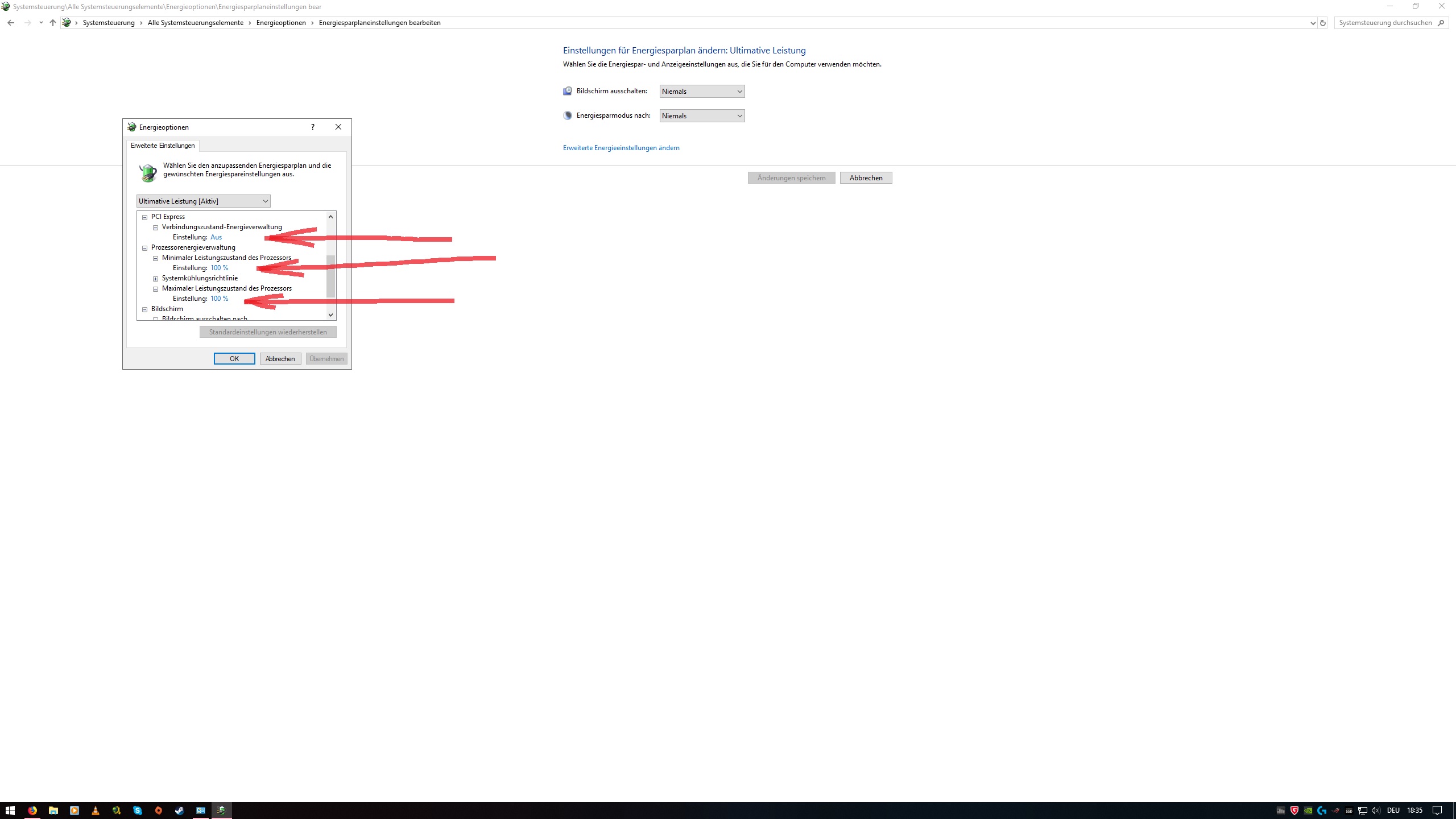

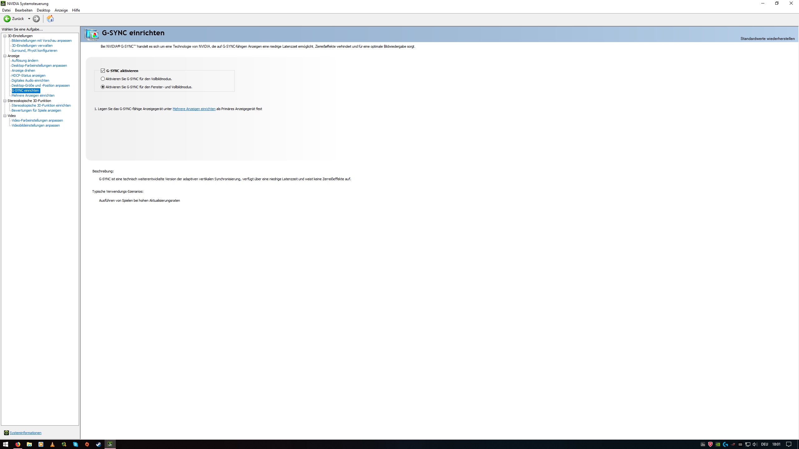

Dann wie folgt im Bilder so einstellen. siehe Anhänge!!!
Ganz wichtig habe ich vergessen, dass Du unbedingt den Ruhestand Modus ausschalten solltst von WIN10, weil den Bildschrim kannst Du dann später sowieso in Energieverwaltung einstellen, das er nach 10min Automatisch ausgehen soll...
Wir halten Uns erstmal so wie ich Dir es schritt für schritt Schildere, dann kannst du später selbst kontrollieren...
MfG
Ruhestand-Modus Deaktivieren: cmd als Admin ausführen und dann powercfg -H off mit Enter-Taste bestätigen...wirst sehen dass Du viele GB von C: frei bekommst ;-)

Vielen Dank für Deine Hilfe. Ich habe alle Einstellungen so gesetzt und den PC neugestartet. Nach einiger Zeit bin ich außer Haus gegangen und als ich wieder kam ist der Monitor erwartungsgemäß in den Standby Modus gegangen. Nach dem Reaktivieren des Monitors war mal wieder der gesamte Desktop verpixelt und verzerrt, so dass ich den PC wieder neu starten musste.
Ich habe wirklich den Verdacht, dass es - zumindest bei mir - daran liegt, dass es mit allen Treiber Versionen vor der 400er Varianten nie diese Probleme habe. Erst als ich darauf geupdated habe fingen die hier beschriebenen Probleme an.
Falls jemand noch andere Vorschläge hat, teste ich es gerne aus.
