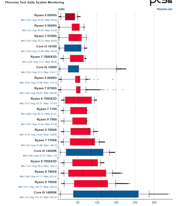

NBRpublic schrieb:
Ich hoffe, ich habe nicht noch welche übersehen. Ich bin damit völlig überfordert.
Schau bei Phoronix vorbei
https://www.phoronix.com/review/amd-ryzen-5-8500g
Kannst jetzt die gerne die Plattformpreise (CPU+RAm+MB) für jede CPU zusammenrechen und schon hast du dein Ergebnis in Relation zu den dir relevanten Benchmarkergebnissen.
Der 8500G ist halbwegs neu ist sehr sparsam in sämtlichen Lastszenarien und gleichzeitig schnell genug fürs Office.
Du solltest bei sämtlichen Intel CPUs Hand anlegen die mutieren sonst zu "Schluckspechten" sind dafür effizient im Idle.
Ryzen 5000er sin P/L technisch uninteressant und der 7700 zieht im Idle zuviel Strom aufgrund des Aufbaus.
till69 schrieb:
Preis dafür ist die schlechte Effizienz im Officebetrieb.
Phoronix
Computerbase

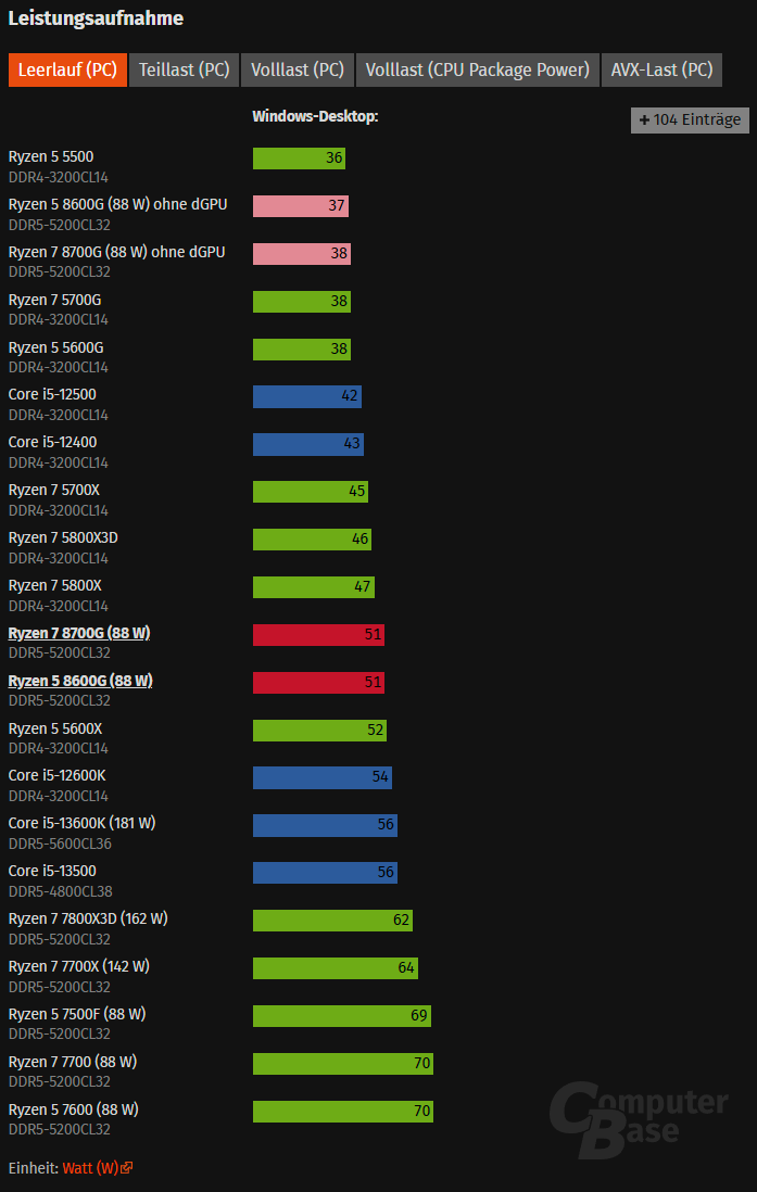

KarlsruheArgus schrieb:
Ich warte auf dein obligatorisches Bild eines YT Videos mit 30W an der Steckdose
Geht ganz ohne YT. CB misst den 8600G idle mit 36W.

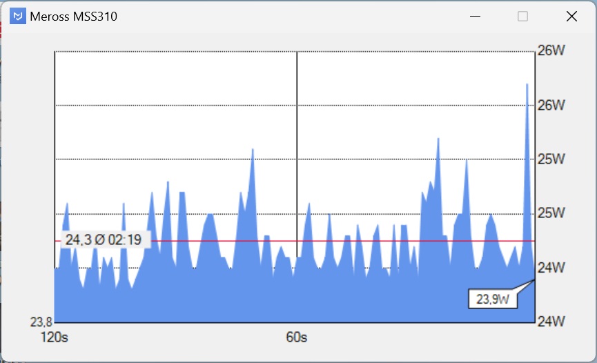

Einen 12600K/14600K bekommt man mit dem richtigen Board und Netzteil auf ca. 25W:
Reaktionen: NBRpublic
