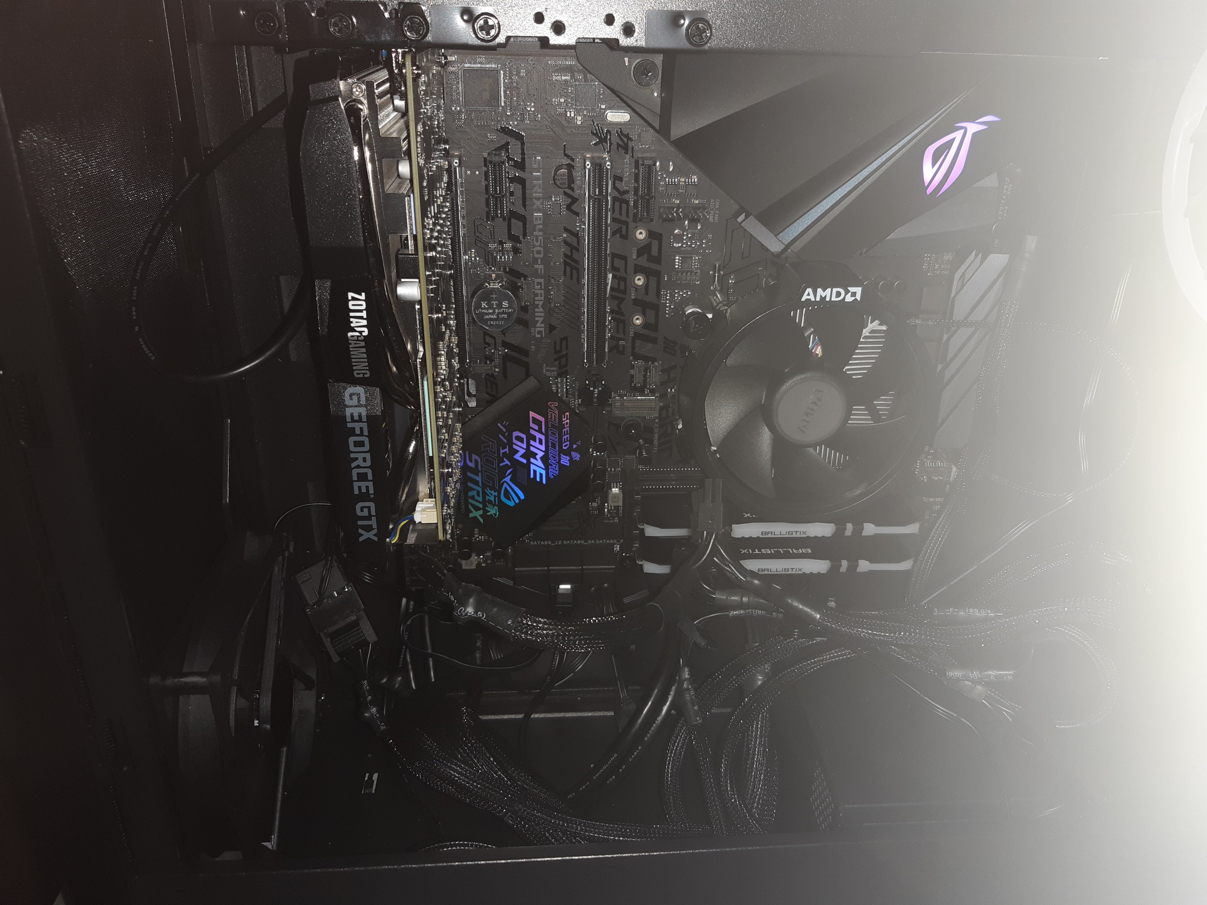

Mach auch mal paar Fotos vom Aufbau und poste die.

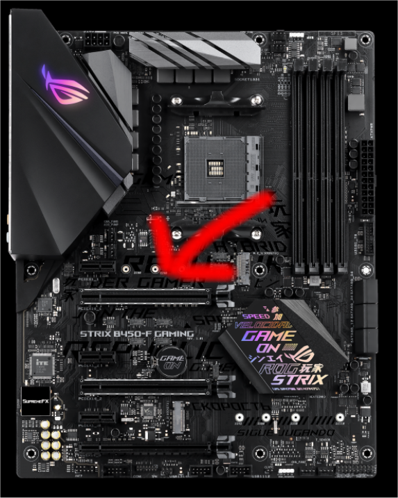

die Grafikkarte steckt schon mal im falschen Slot, die muss in den obersten PCIe x16 Slot
Reaktionen: Keine Geduld!
@Nimmermehr:
graka in den ersten x16-slot stecken. bildschirm ist an der graka oder am MB angeschlossen? wurde schon in der ersten antwort nach gefragt...
Der Monitor ist an der Graka angeschlossen,wohin genau muss die graka das Case ist gedreht.links oder rechts?
@Nimmermehr: das ändert ja nichts daran was auf dem MB "oben" ist.
edit: immer in den sockelnächsten x16-slot.
Habe die Graka jetzt im ersten slot und der monitor erkennt auch das etwas angeschlossen ist sagt dann aber nach kurzer zeit kein Signal,danke ihm voraus für eure hilfe

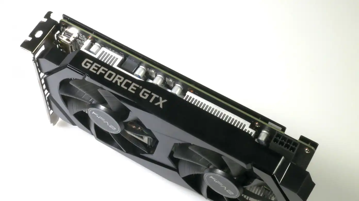

Hier muss die GraKa (Grafikkarte) rein. Und wie oben schon gefragt, ist die GraKa auch
richtig angeschlossen? Bekommt sie auch genügend Strom? Also 2 x 4 Pin?
Reaktionen: VYPA
Ist das auch der passende PCI-E Stecker vom Netzteil ? Beschriftung vom Stecker anschauen, nicht das dort der CPU-Stecker drinne ist.
Ist ein Vga stecker der Cpu stecker ist links oben aufm Mainboard eingesteckt
