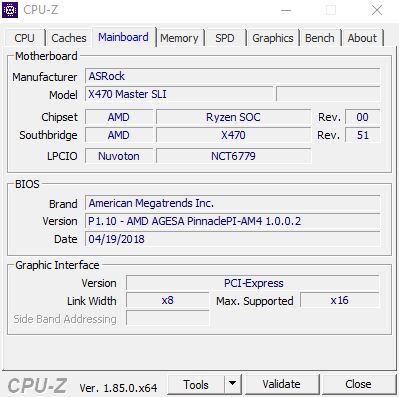

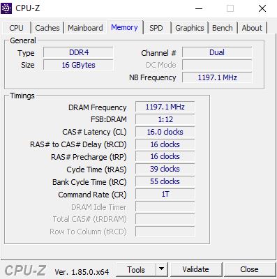

Edit: Ich habe meinem Post mal CPU-Z Screens angehängt. Ich erkenne da, dass meine BIOS Version veraltet ist und, dass der Ram sehr langsam läuft. mainboard.JPGram.JPG
  • BIOS/UEFI auf dem neusten Stand?
  • XMP-Profil für den RAM ausgewählt?
Geh in die Datenträgerverwaltung, da unten in der Balkenansicht wird sicherlich deine weitere SSD aufgelistet. Ihr wird nur der Laufwerksbuchstabe fehlen, den kannst du da neu vergeben.
Für den RAM im UEFI das passende Übertaktungs Profil laden, dann läuft der auch auf dem gewünschten Takt

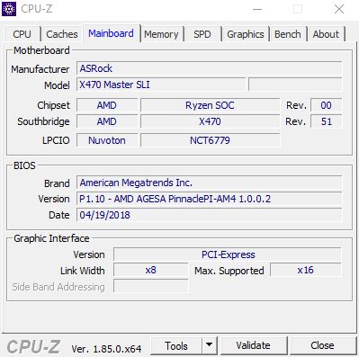

Uff, Vielen vielen Dank. Ich habe das XMP-Profil im Bios angepasst (völlig vergessen, dass das existiert) und den Laufwerkbuchstaben vergeben. Die Festplatte läuft einwandfrei und der RAM sollte das auch. Hier nochmal der Screenshot von CPU-Z jetzt. Sollte passen oder?
