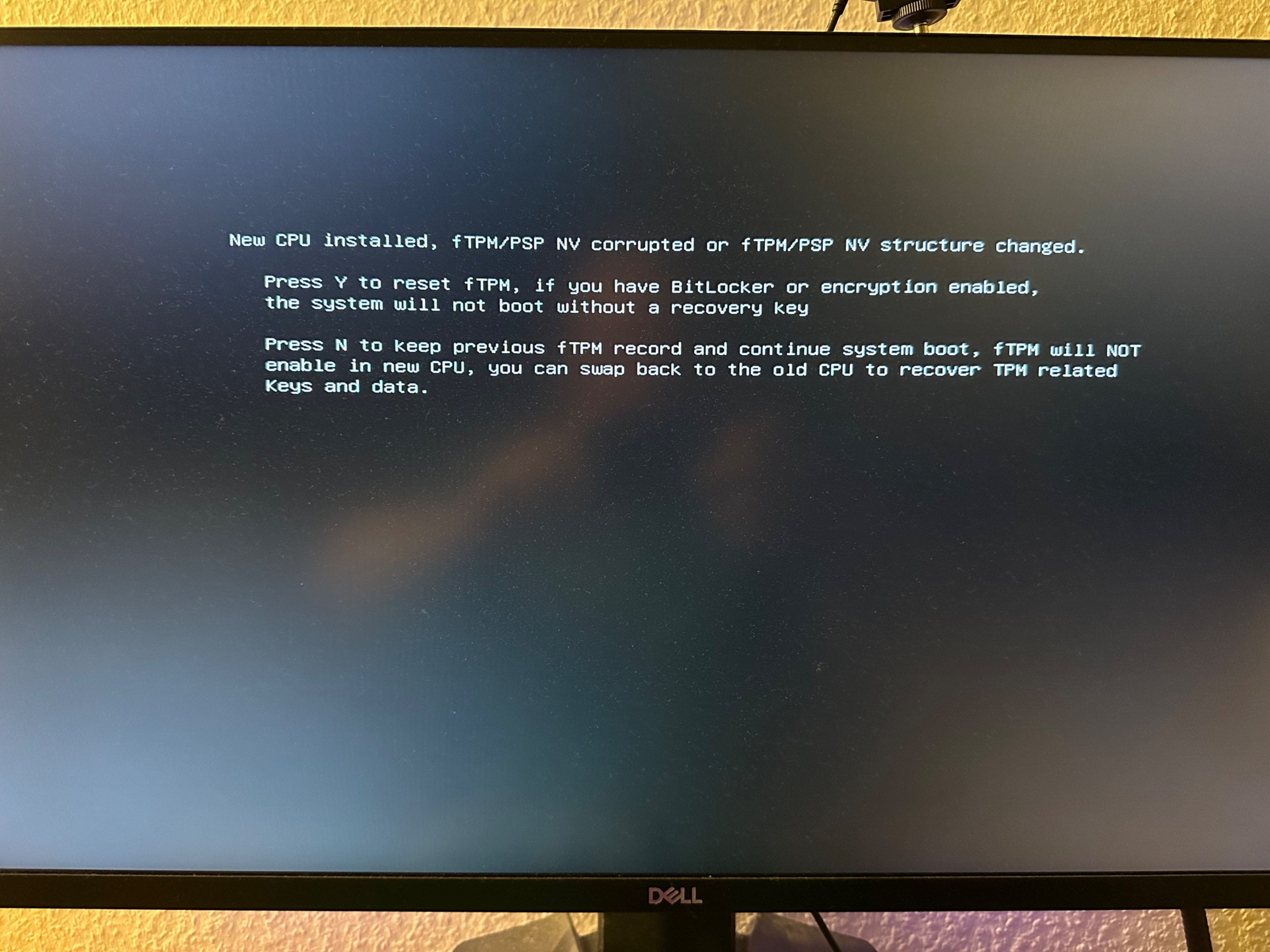

Mit der iGPU kommt jetzt folgende Fehlermeldung:
New CPU installed, fTPM/PSP NV corrupted or fTPM/PSP NV structure changed.
Press Y to reset fTPM, if you have BitLocker or encryption enabled, the system will not boot without a recovery key
Press N to keep previous TPM record and continue system boot, TPM will NOT enable in new CPU, you can swap back to the old CPU to recover TPM related
Keys and data.

ja du musst jetzt Z drücken
(weil englische tasta z > y(es) bedeutet
