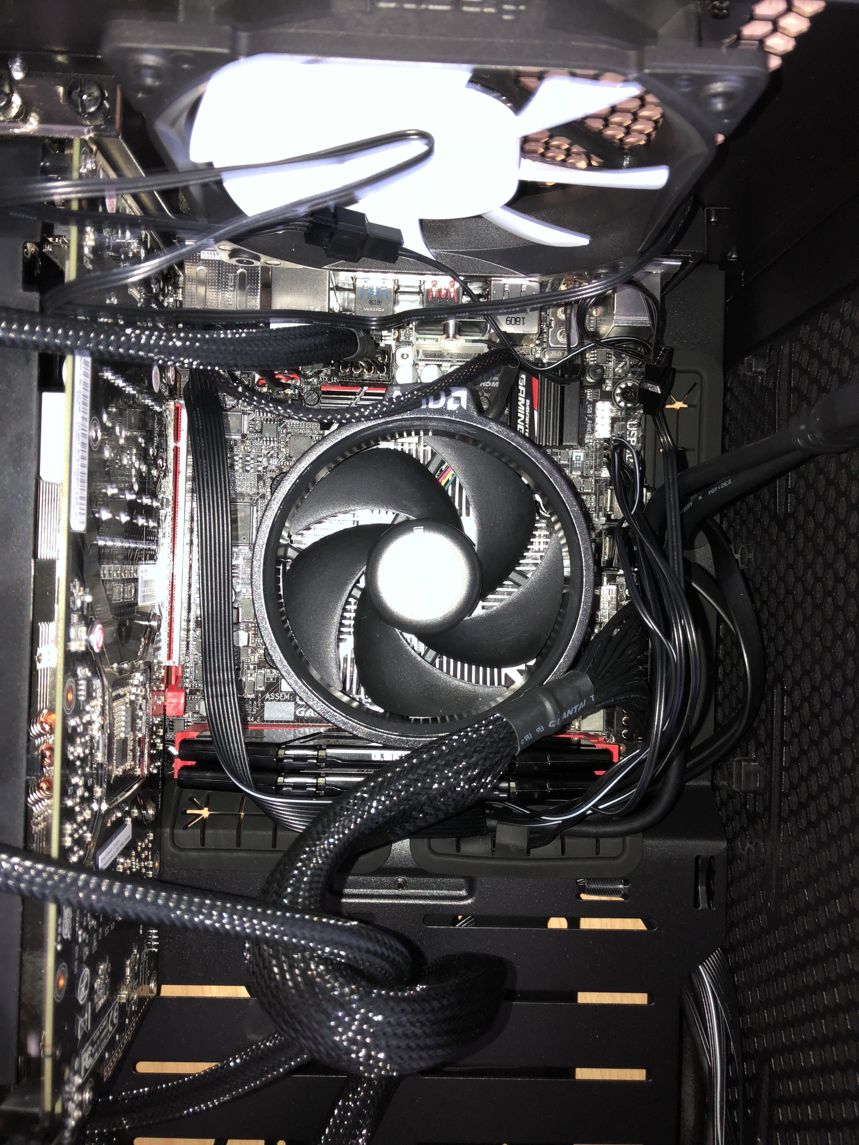

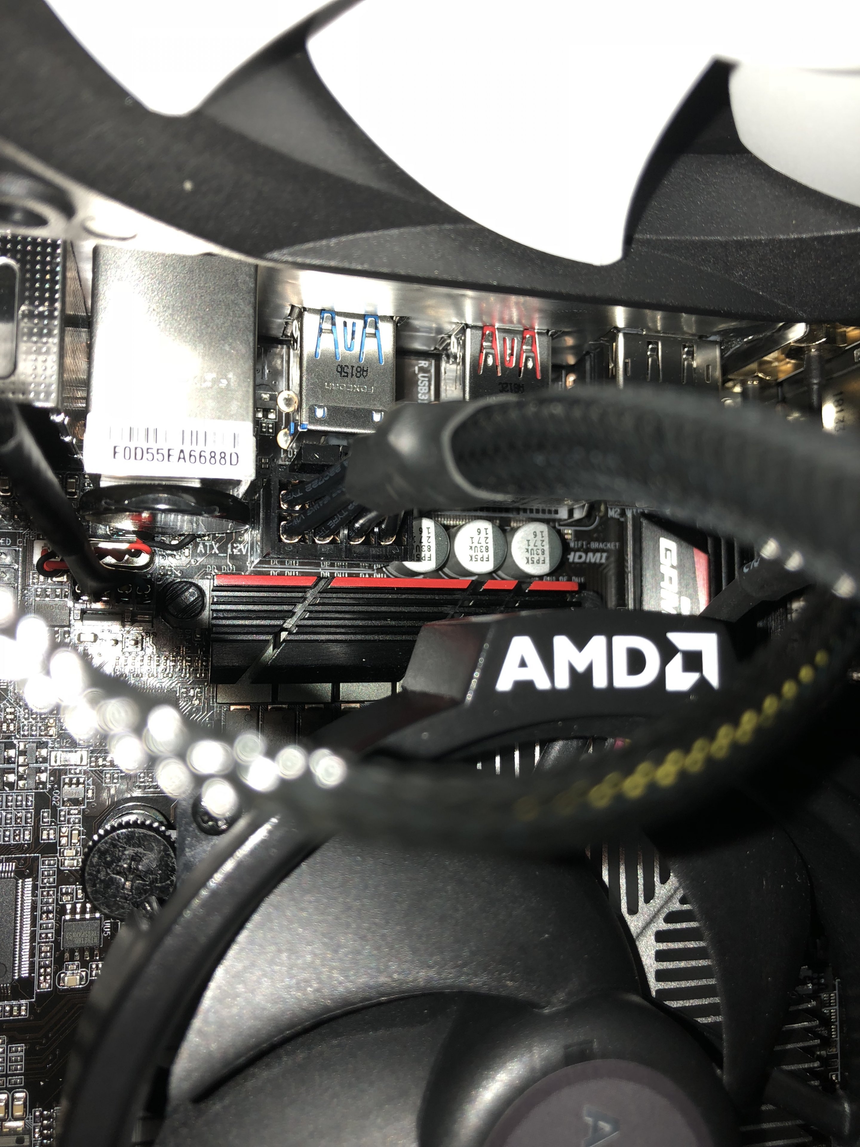

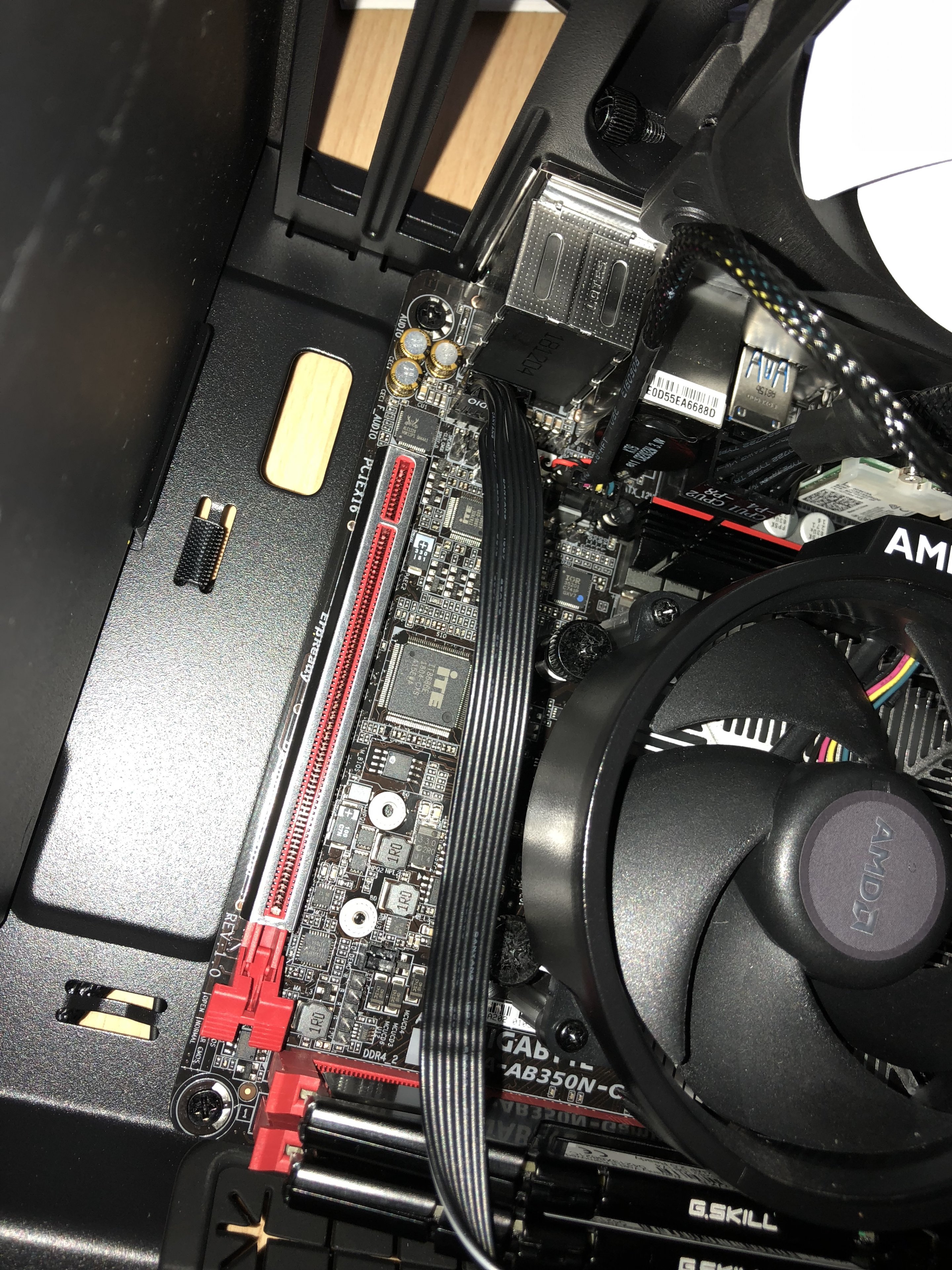

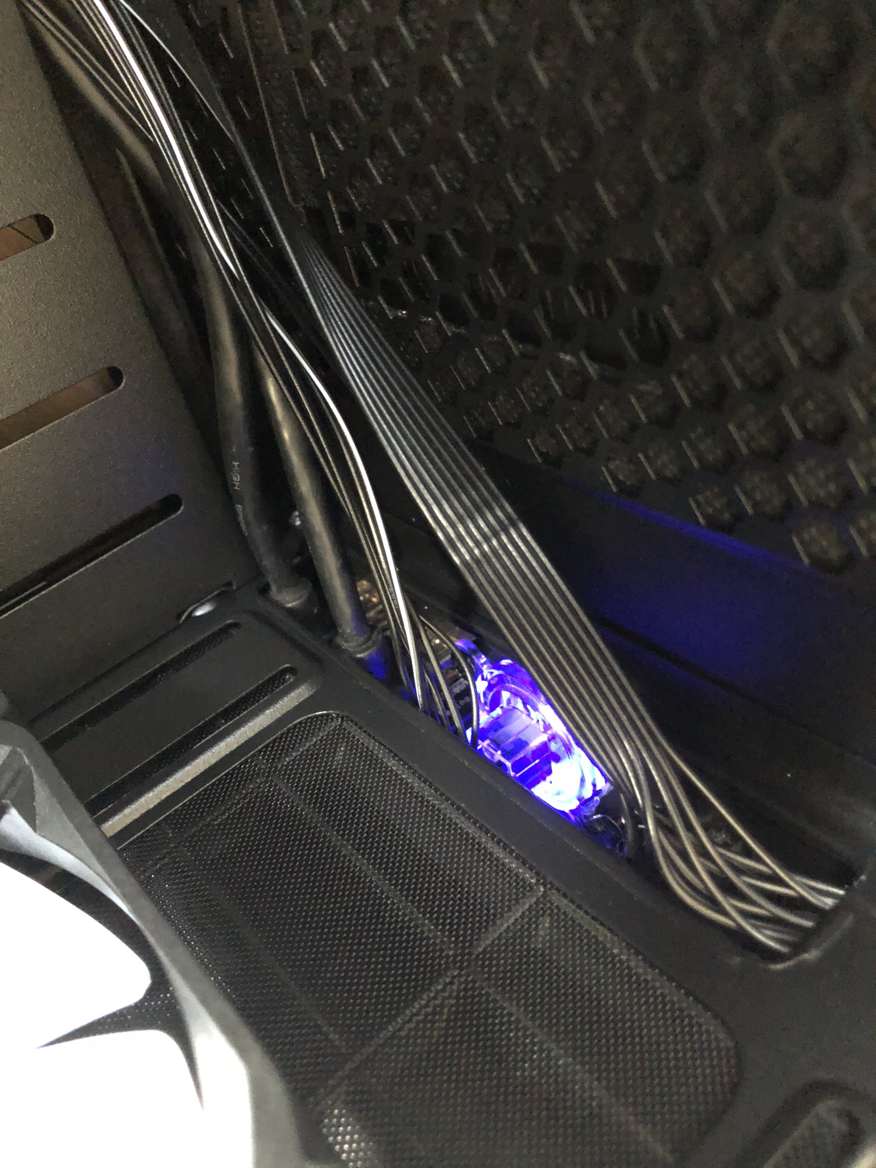

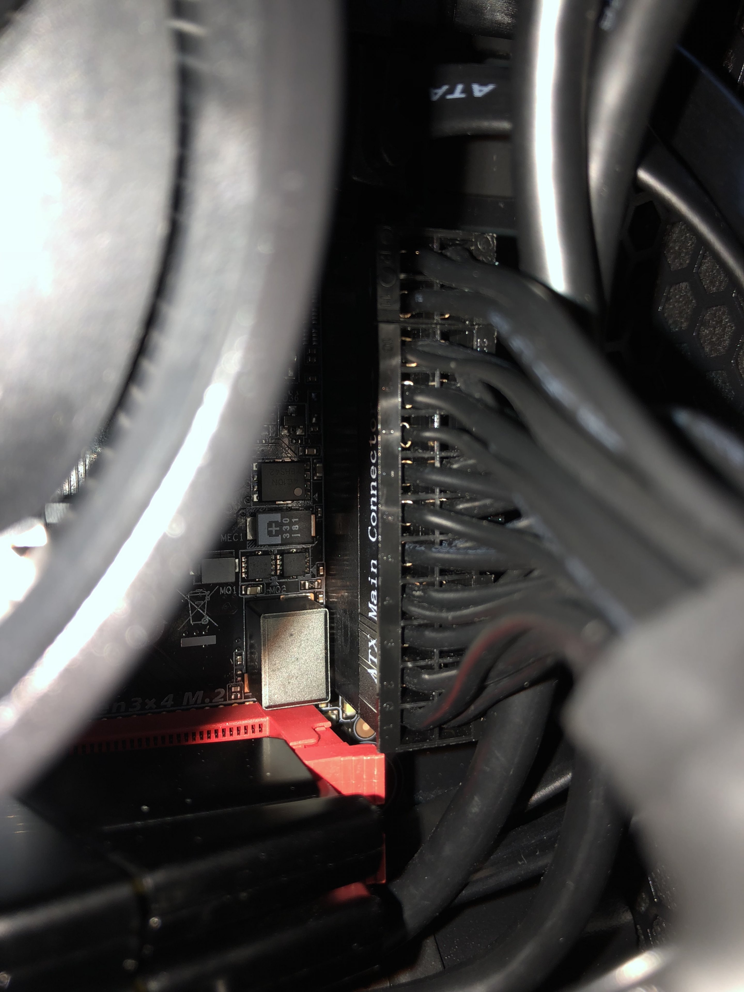

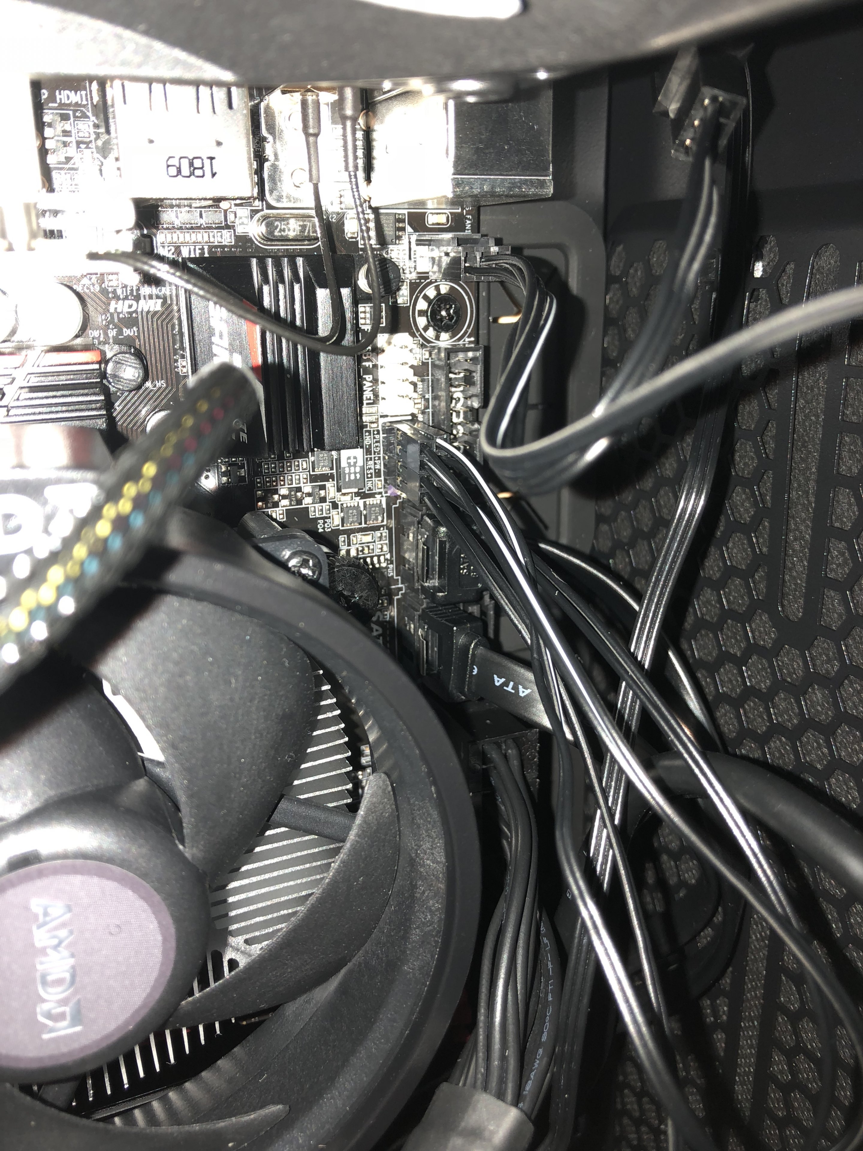

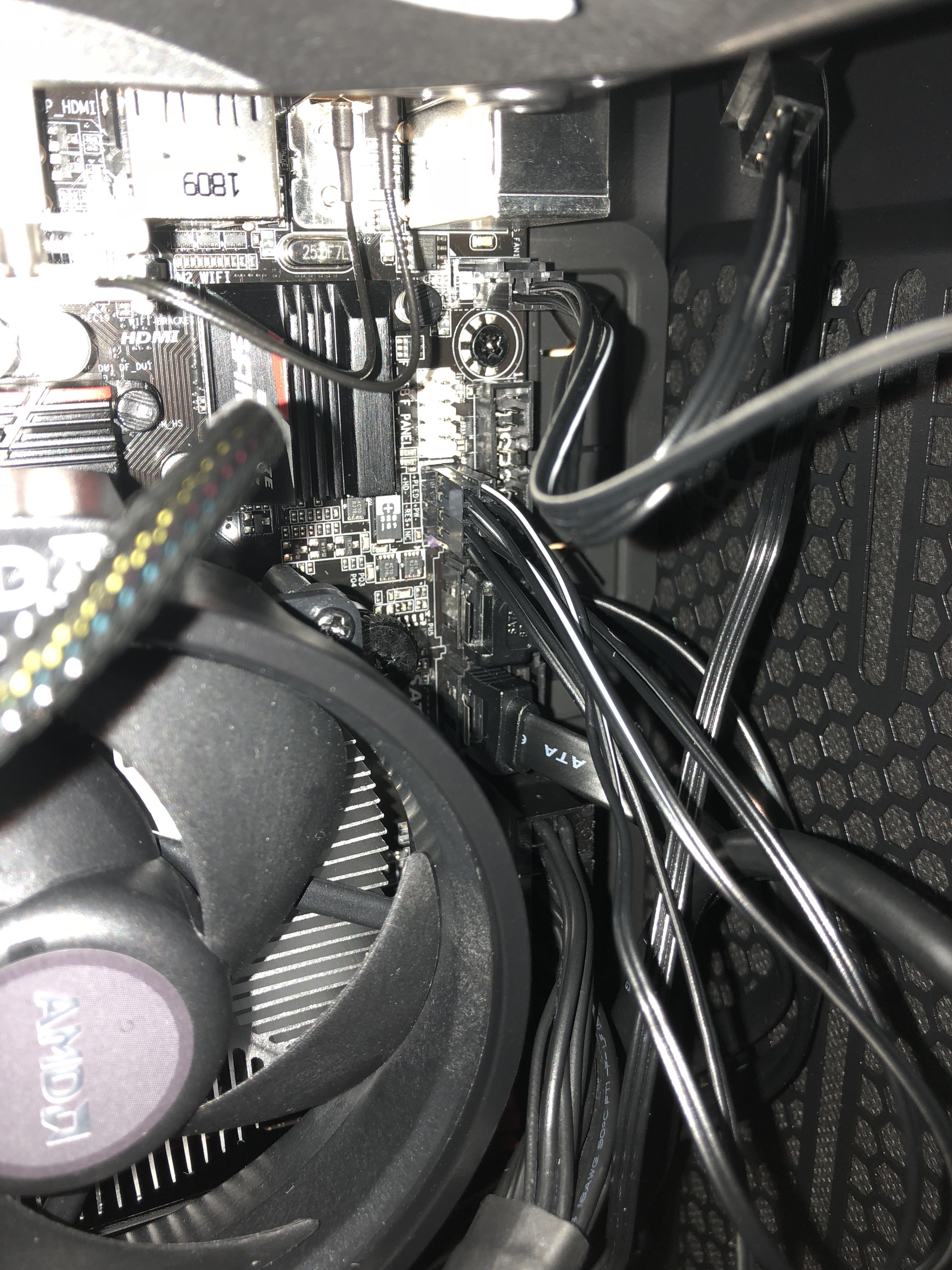

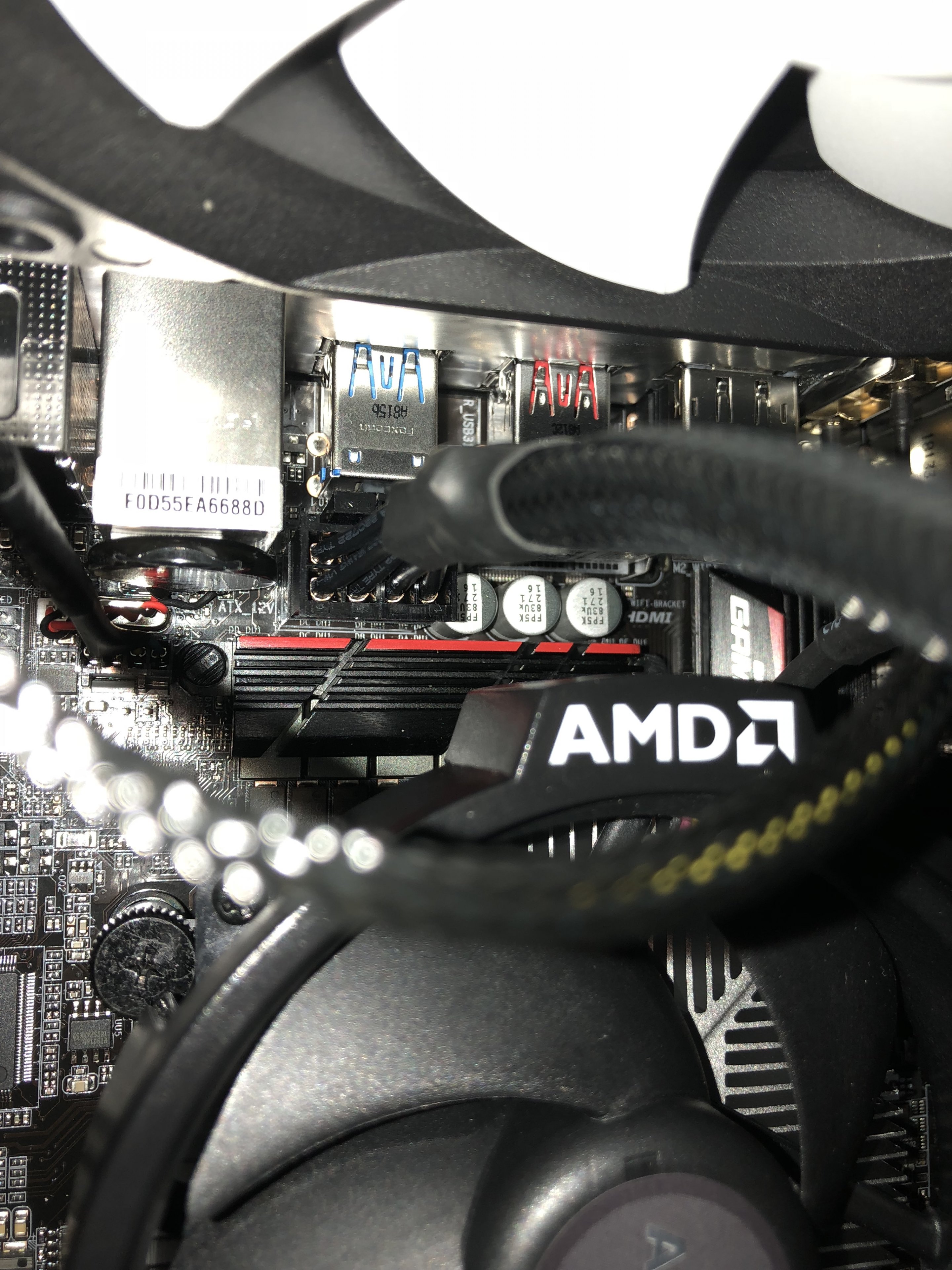

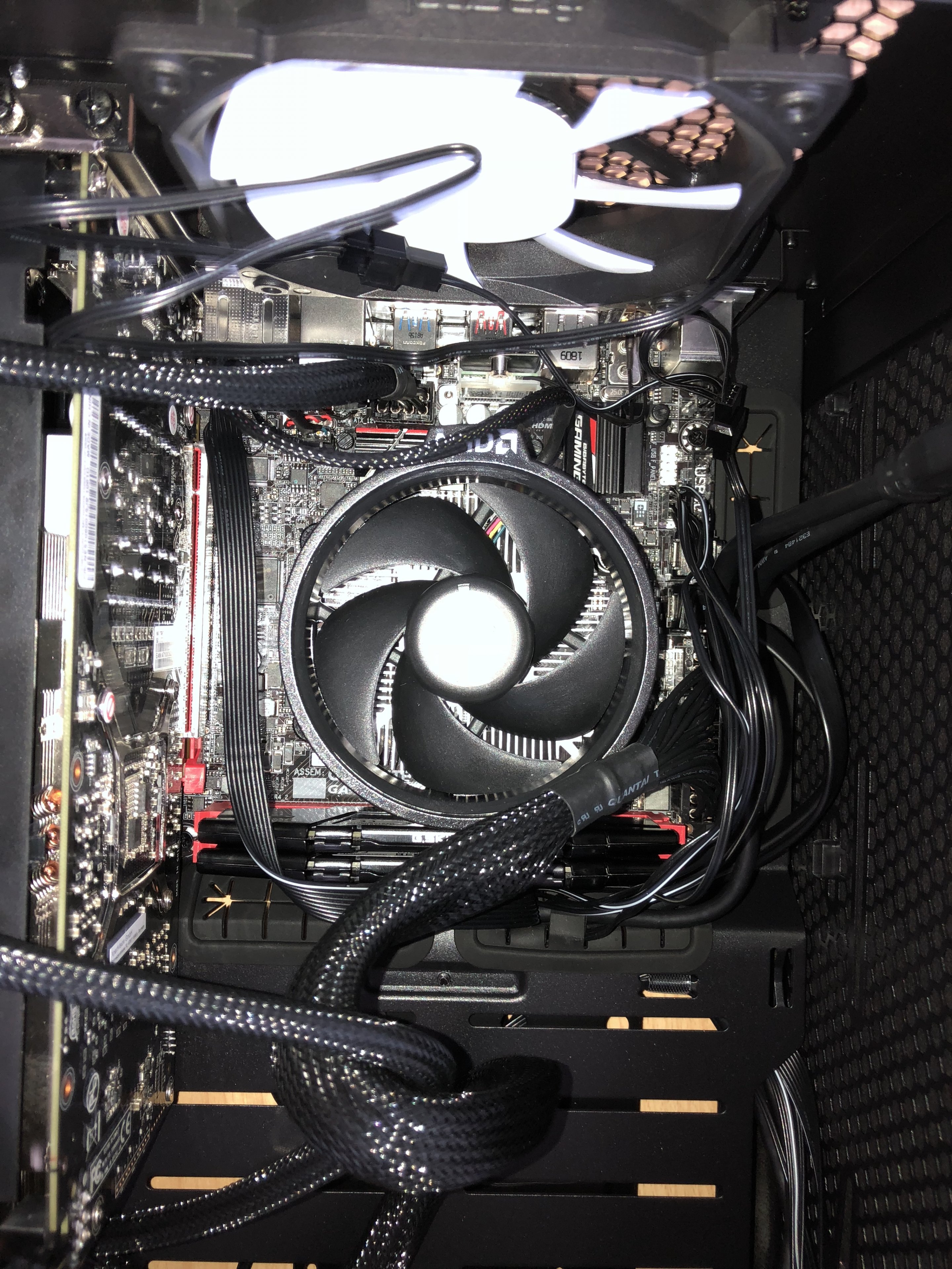

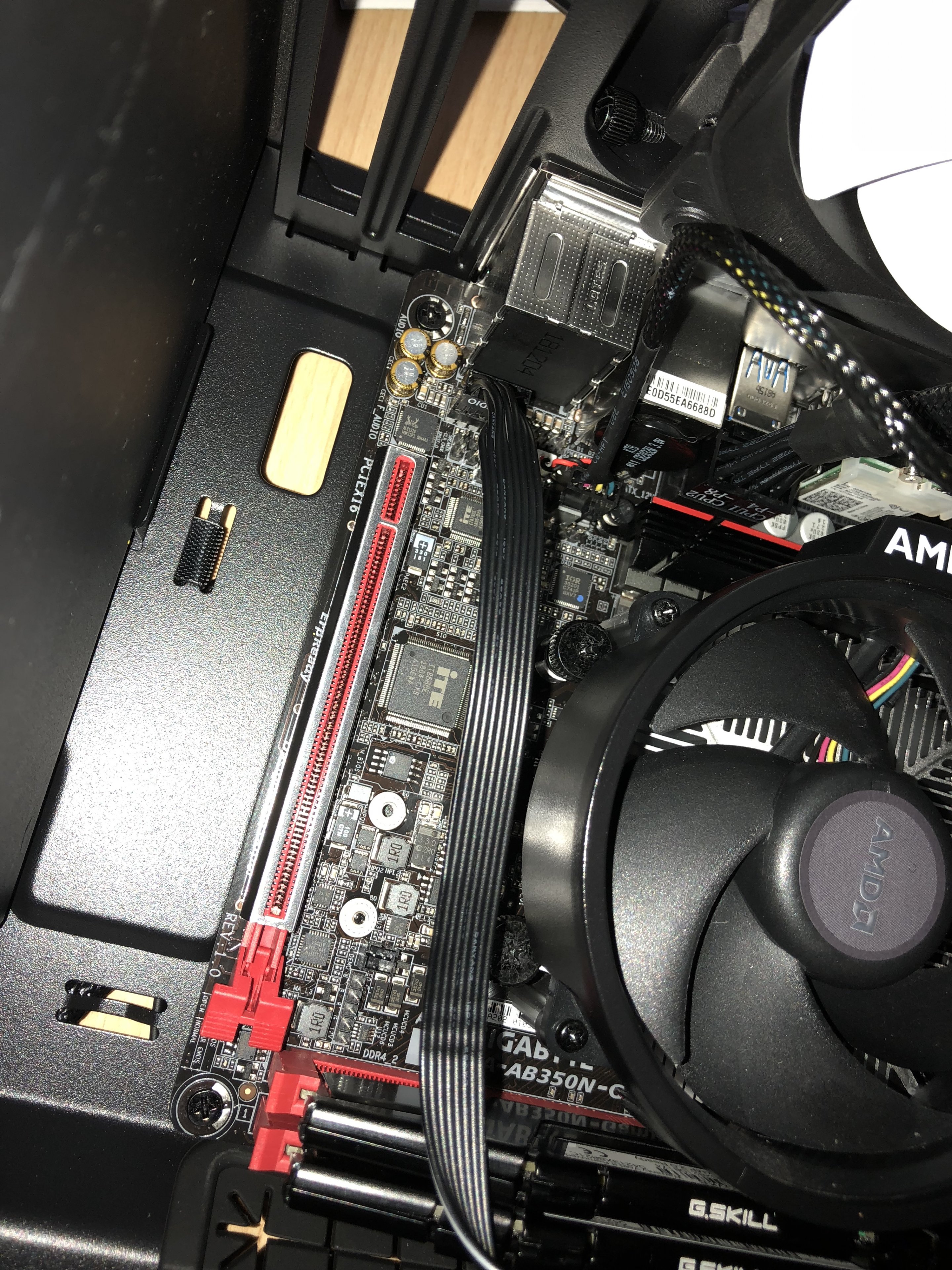

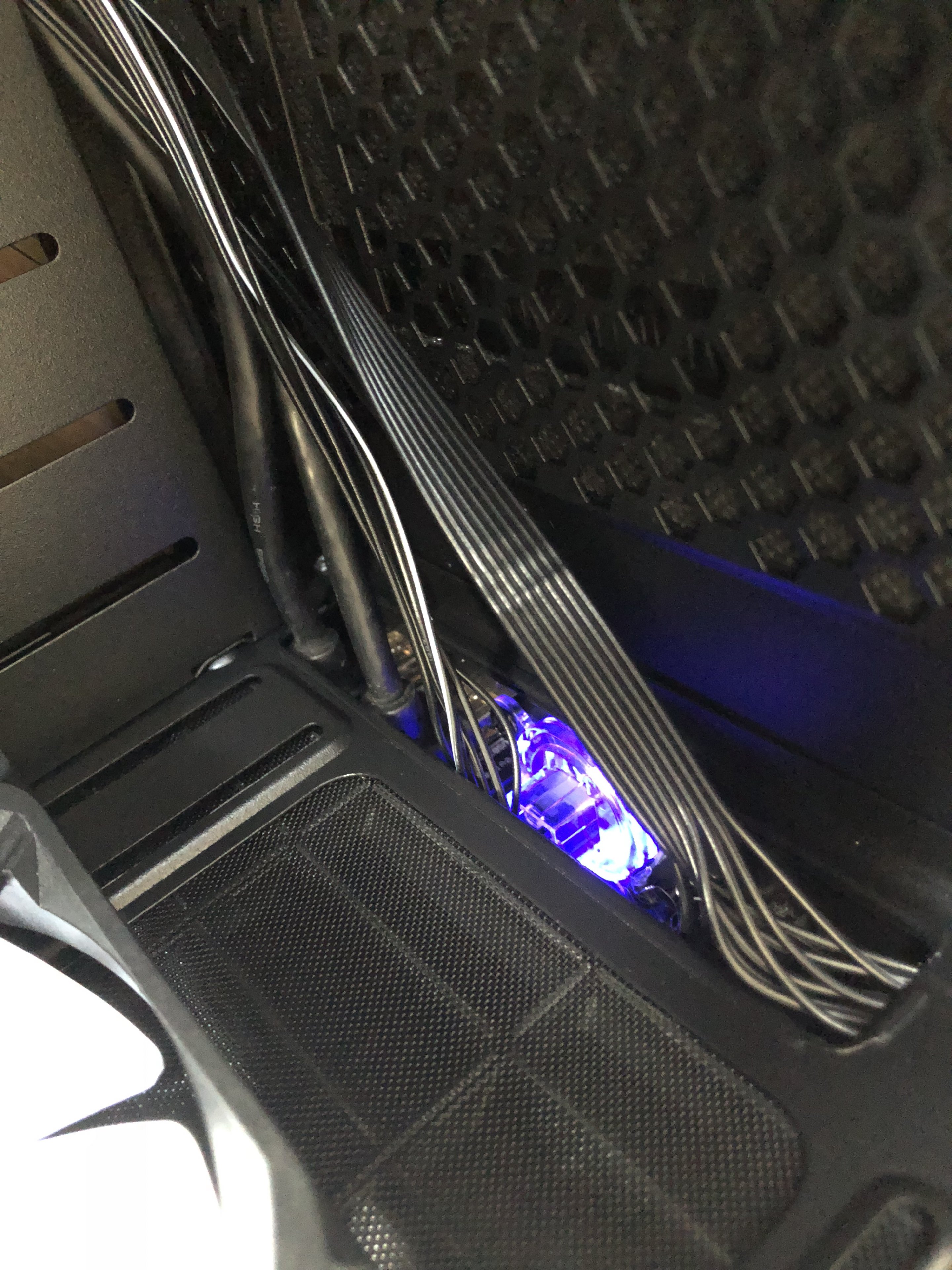

Im Anhang, falls man genug erkennt. GPU und Front USB ist jetzt nicht eingesteckt.
Alles steckt richtig drin.

Kannst du bitte noch n Bild machen, wo man alles drauf sieht, also das gesamte Board. Also auf den ersten Blick habe ich nichts gesehen.
Ich setzt mich am Wochenende nochmal ran, sonst frag ich bei uns beim Fachmann nach.
Von nem defekt gehe ich weniger aus, das wäre beim BIOS Update ja aufgefallen.

Mal davon abgesehen, dass das eine SATA-Kabel etwas eigenartig aussieht, sieht alles OK aus - mit einigen der Kabel rechts würde ich aber direkt auf die Rückseite gehen...
Ich würde erstmal einen Pieper anschliessen und alles bis auf die CPU und Stromversorgung vom Board trennen - wenn es piept GPU rein, wenn es immer noch piept einen der RAMs rein usw...
Teste auch mit anderem NT.

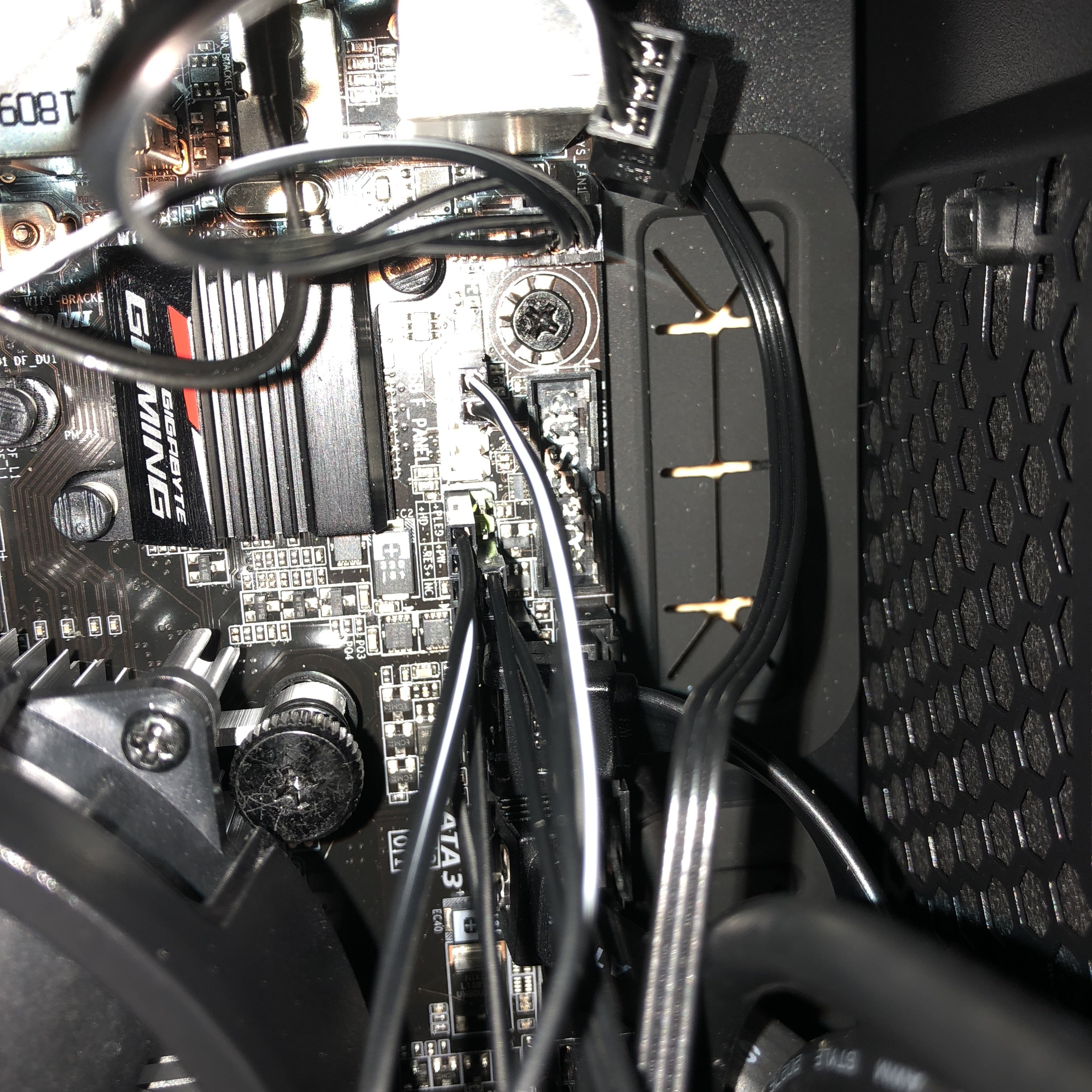

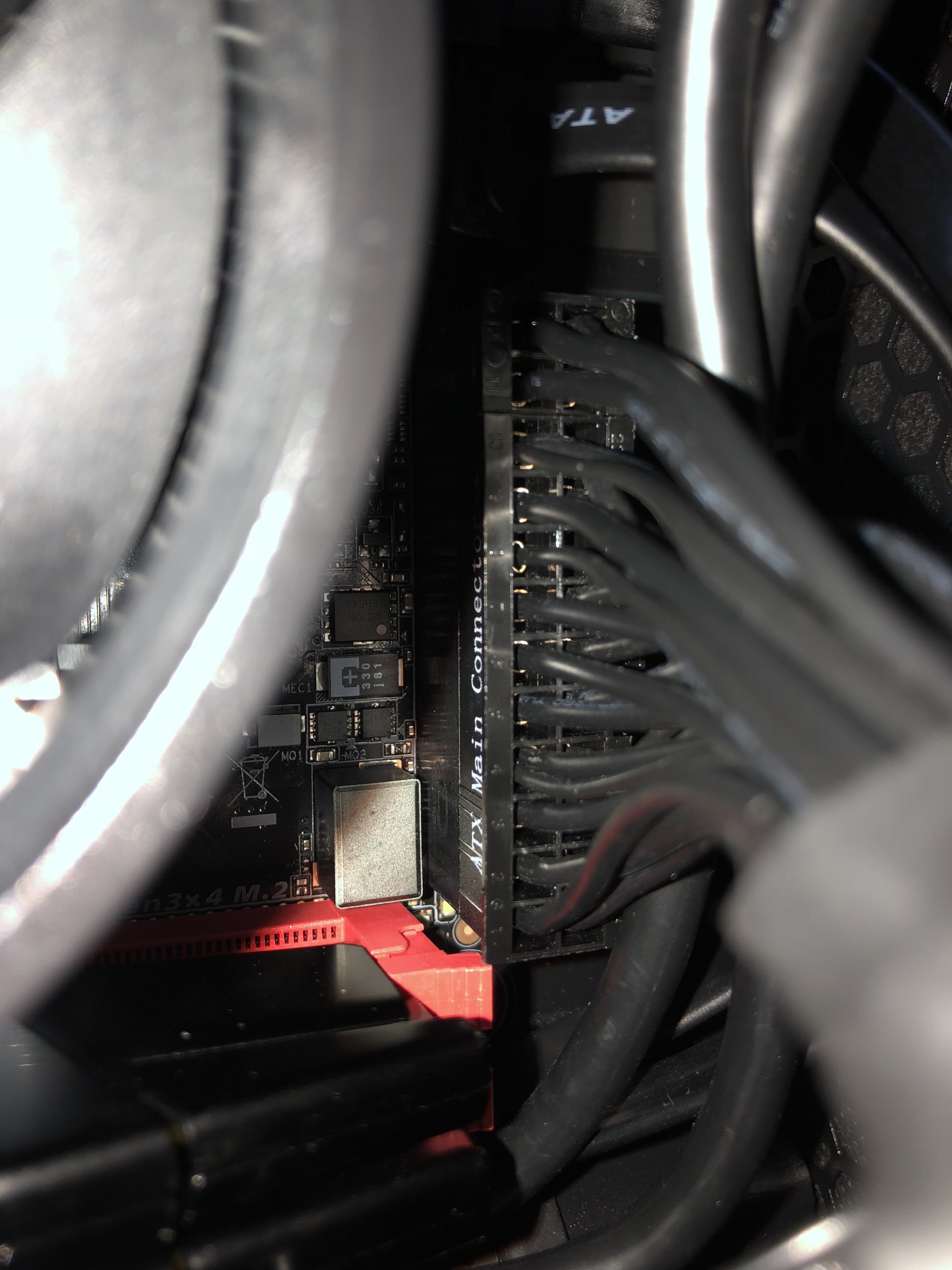

Wie gesagt, wenn ich die Power LEDs absichtlich falsch an den USB Header anschließe leuchtet er ja. Wenn ich ihn ans richtige Panel anschließe nicht mehr.
Siehe Anhang

Der USB Header wird wahrscheinlich aus der 5V Leitung gespeist - der Rest eher aus der 12er...
