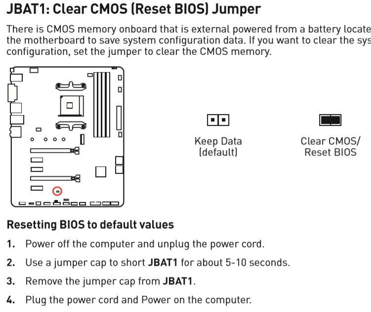

Nein das ist kein Hardwarereset. Schau mal im Handbuch auf Seite 37 nach.
Und Du benötigst dafür einen Jumper. Bei manchen Motherboards sind sie schon dabei, bei anderen fehlen
sie halt. Du kannst auch alternativ die Batterie für 10-20 Sekunden aus dem Motherboard herausnehmen.
Aber bei beiden Methoden - schallte vorher das Netzteil aus, trenne es von Strom!
774830
Genau der Anleitung bin ich gefolgt, aber da steht doch Bios reset. Verstehe ich schon wieder etwas falsch?
