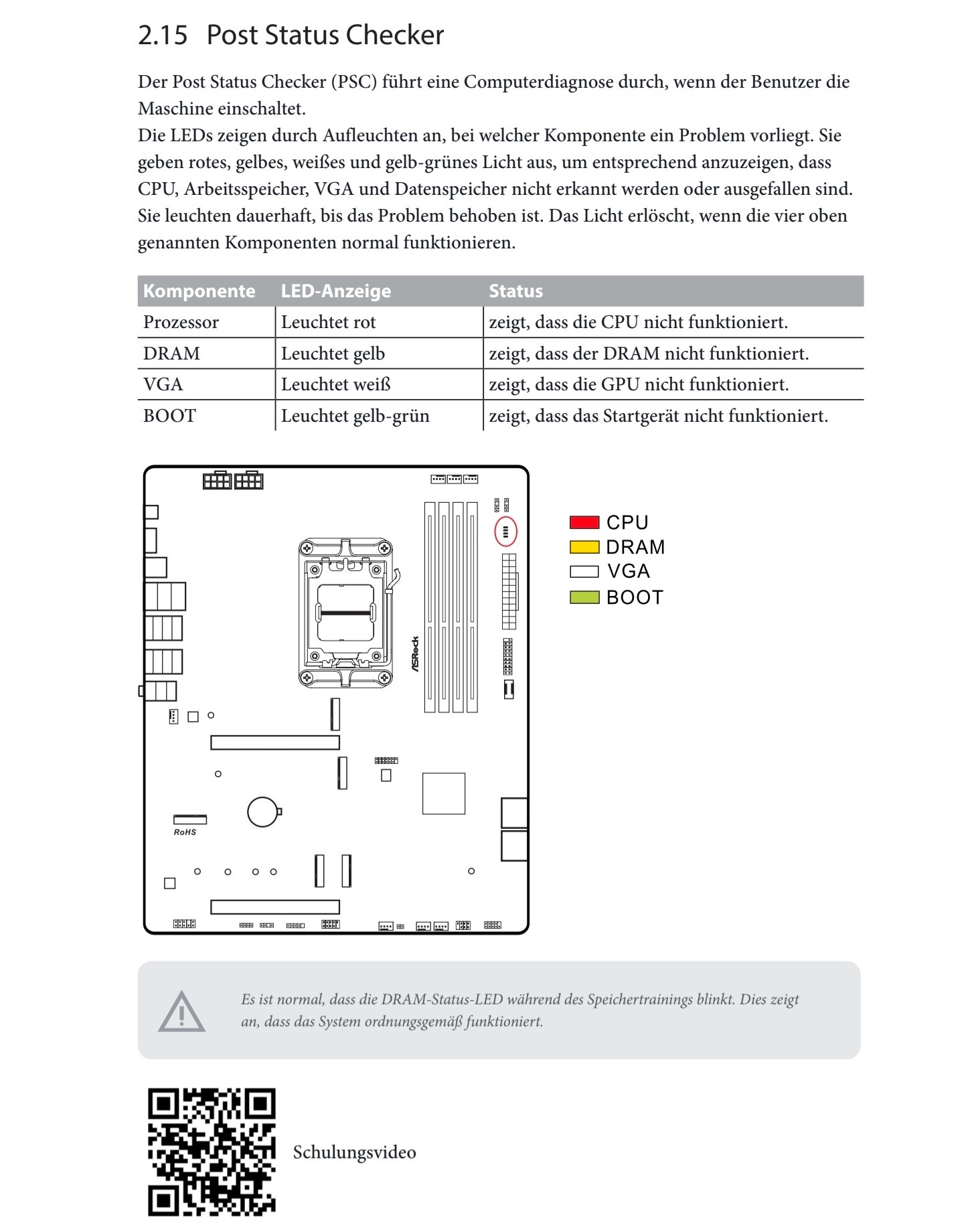

@AlexHM Und es leuchtet auch keine Diagnose LEDs auf dem Mainboard ?
Dann wäre ich für einen BIOS Reset.

Kontrollleuchten:
Rot und orange leuchten.
Ich habe den Rechner eben eine Stunde nur am Strom laufen lassen. Beide Kontrollleuchten sind dauerhaft rot und orange. Zum Spaß eben nochmal DP angeschlossen und kein Bild bekommen.irgendwie hängt er sich schnell auf. Kann gleich nochmal beide RAM Riegel einzeln testen, sofern sinnvoll.
Reaktionen: KarlsruheArgus
BIOS Reset und erneut prüfen ob er hängen bleibt, falls nicht BIOS Update via USB Flashback machen und erneut prüfen.
Sollte das Fehlerbild immernoch auftreten wird es wohl oder übel auf eine RMA hinauslaufen.
