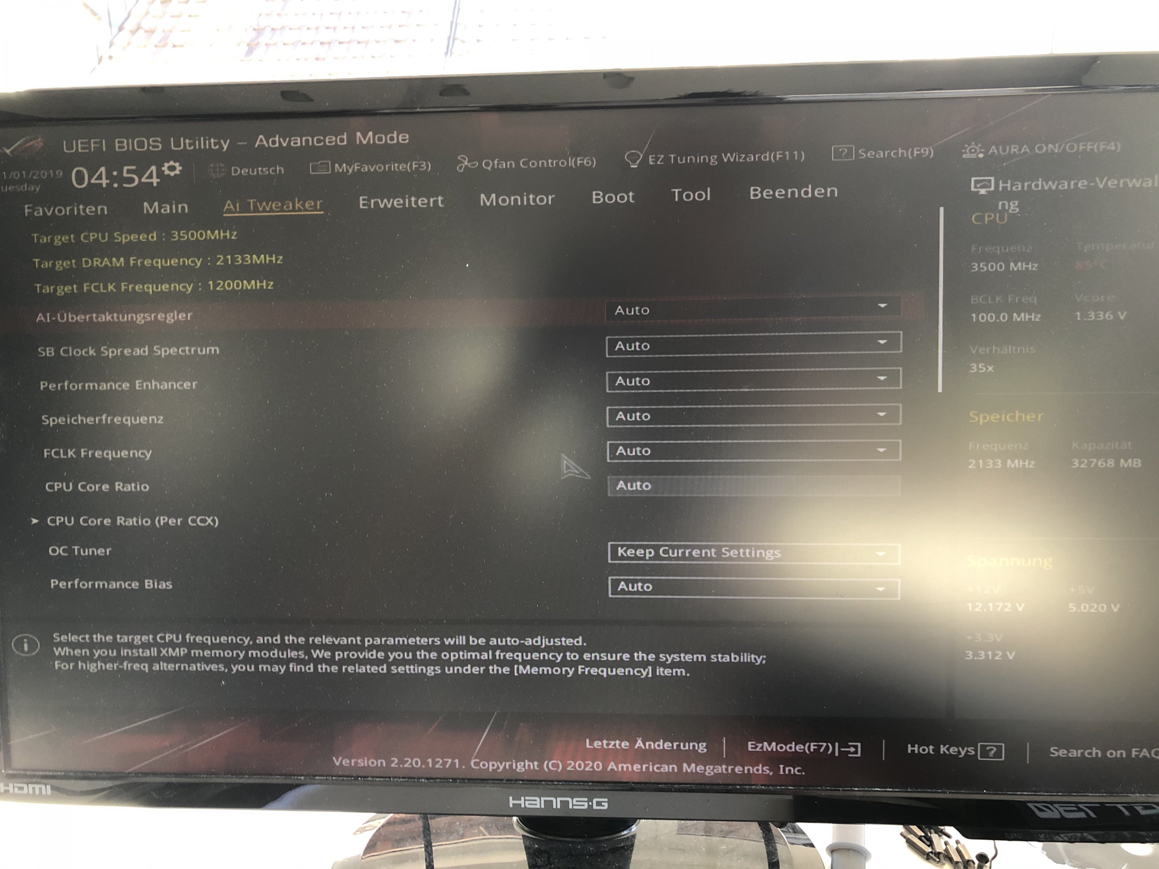

Im BIOS würde ich folgendes einstellen:
  • XMP/DOCP Profil für den Arbeitsspeicher
  • Spread Spectrum aus
  • PBO (Precision Boost Overdrive) aus
85°C schon im BIOS ist eindeutig zu viel.
Nur zum Vergleich, mein 3700X (65W TDP) erreicht mit einem Luft-Kühler unter Volllast gerade mal ca. 63°C.

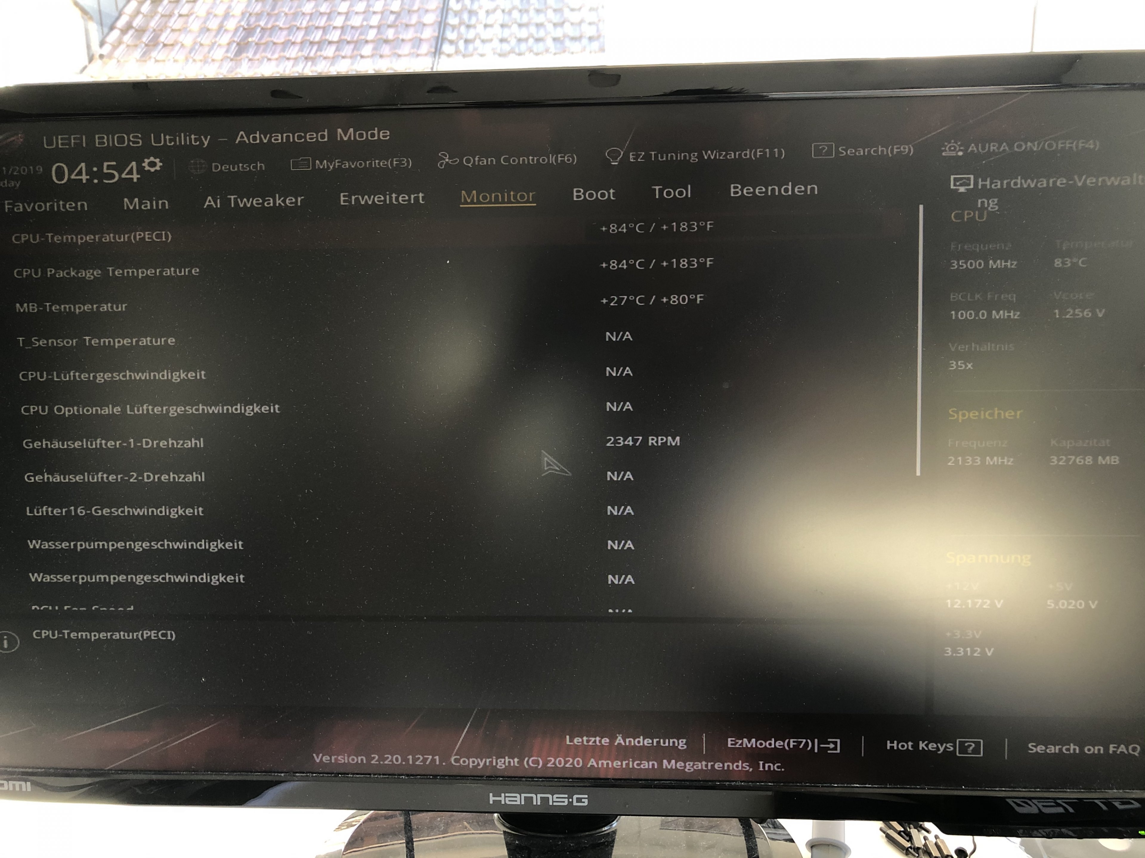

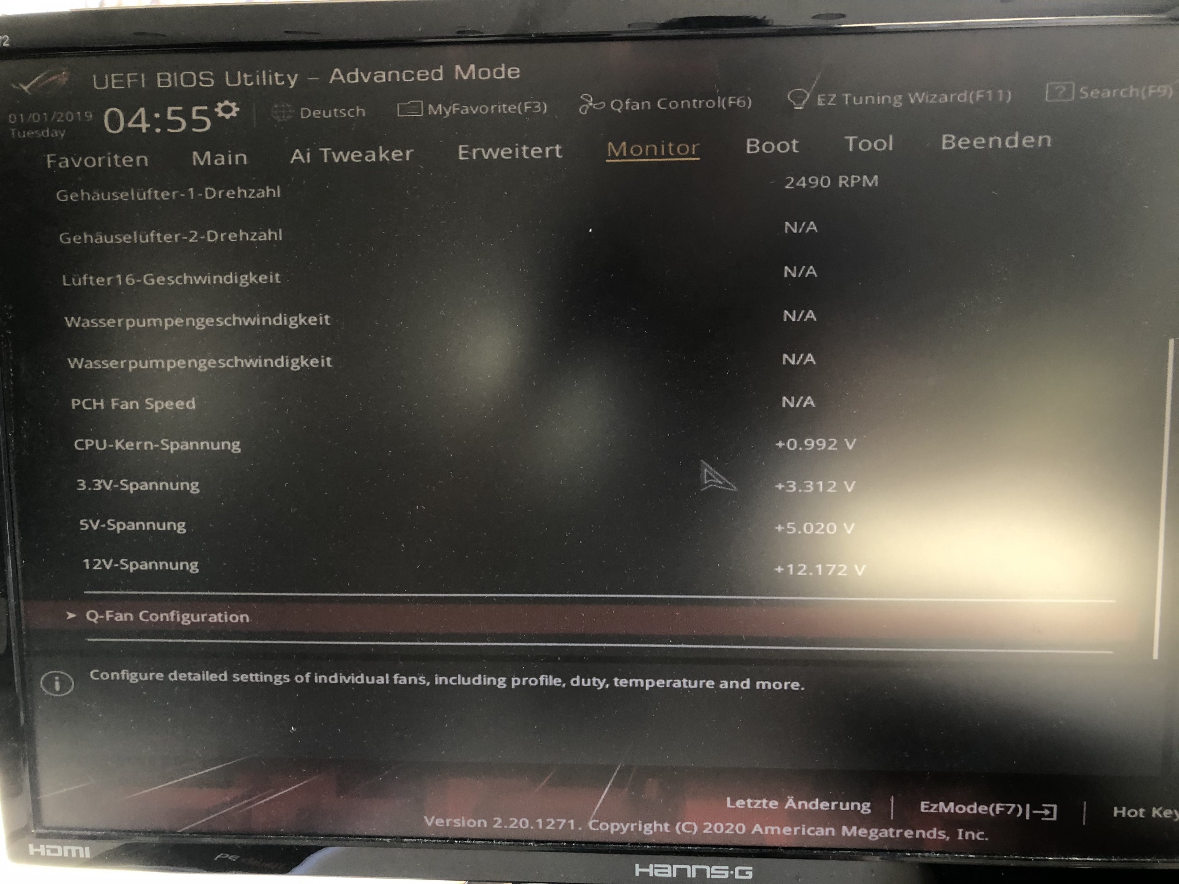

Folgendes kann ich euch zu den bios Einstellungen zeigen:
Es wird weder eine CPU-Lüftergeschwindigkeit, noch eine Wasserpumpengeschwindigkeit angezeigt...
Reaktionen: thompson004, nighteeeeey und Fuchiii
Also ich hab das Teil am Sonntag nochmal komplett zerlegt. Die Pumpe springt nicht an. Egal ob unter AIO_Pump lt. Anleitung noch unter W_Pump+. Habe eine neue Pumpe und als Fallback einen Lüfter bestellt.
