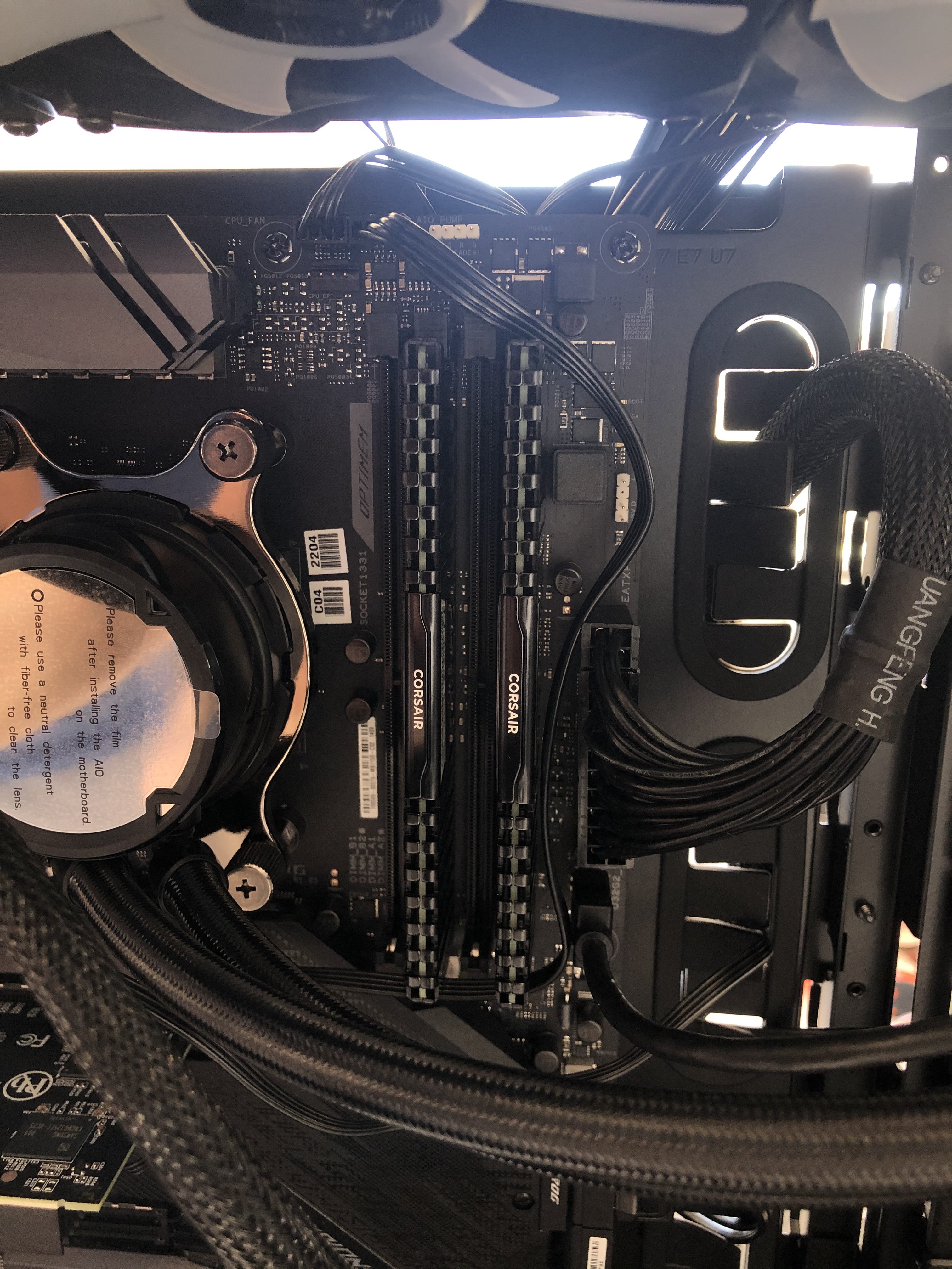

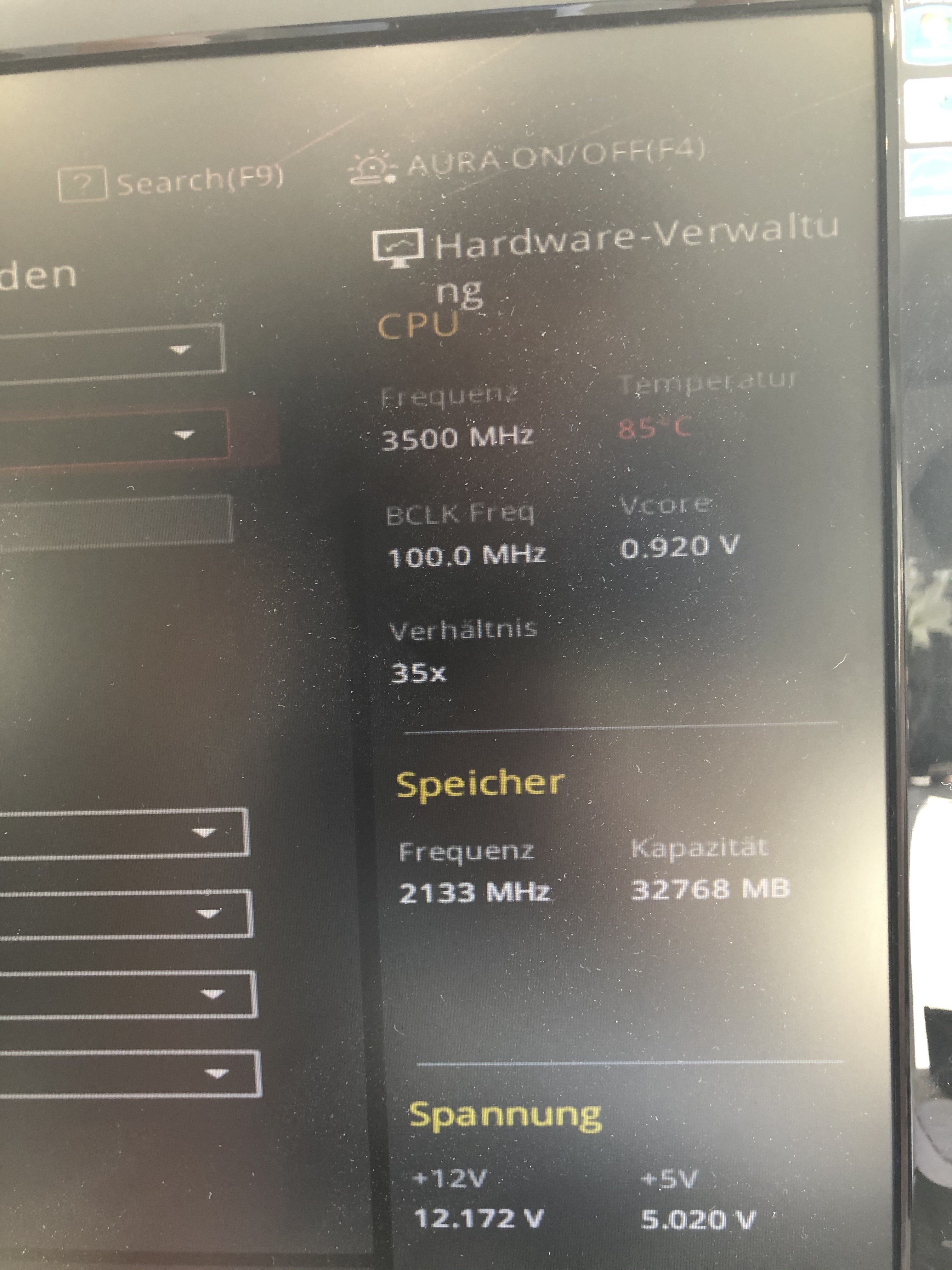

seit gestern sitze ich am Zusammenbau meines neuen PC. Leider wird die CPU beim Boot so heiß, dass der PC abschmieret.
kann mir bitte jemand helfen?
zum Bau: Wärmeleitpaste aufgetragen. Aio von Hand angezogen, auf AMD Haltern. Abstand Mainbord zu Case durch eingebaute Abstandshalter des Mainbord Trails. Verkabelung gecheckt. Aio Folie abgezogen.
Komponenten:
Gehäuse: Be quiet! Dark base 900 Rev. 2
Mainbord: Asus Roc Strix X570-E Gaming
CPU: AMD ryzen 9 3950x
RAM: 2x 16 GB Corsair Vengeance L
AIO: Rog Strix LC 360 RGB
Netzteil: Dark Power Pro 11 1000W
Grafikkarte: Nvidia GeForce GT730 (Überbrückung).
danke für Eure Hilfe!
wie genau können wir dir helfen? hast du ne konkrete frage? 80° sind nichts ungewöhnliches und eher normal unter last. dadurch stürzt der pc aber nicht ab. bis 100° sind kein problem.
80°C ist für Zen 2 normal und ganz sicher nicht der Grund warum der PC abschmiert
wobei 85°C im UEFI nicht normal sind, das stimmt schon - am besten die Montage von der AIO nochmal von Anfang an neu versuchen, wenn die CPU so warm ist sollte der Radiator spürbar erhitzt sein
Reaktionen: Otsy und Thorque
Da steht drauf, die Folie soll nach dem Installieren entfernt werden. Auch wenn ich grad nicht weis wie das darauf wirken sollte.. mach das mal^^
Die AiO ist am "pump" eingesteckt?
Läuft die Pumpe denn?

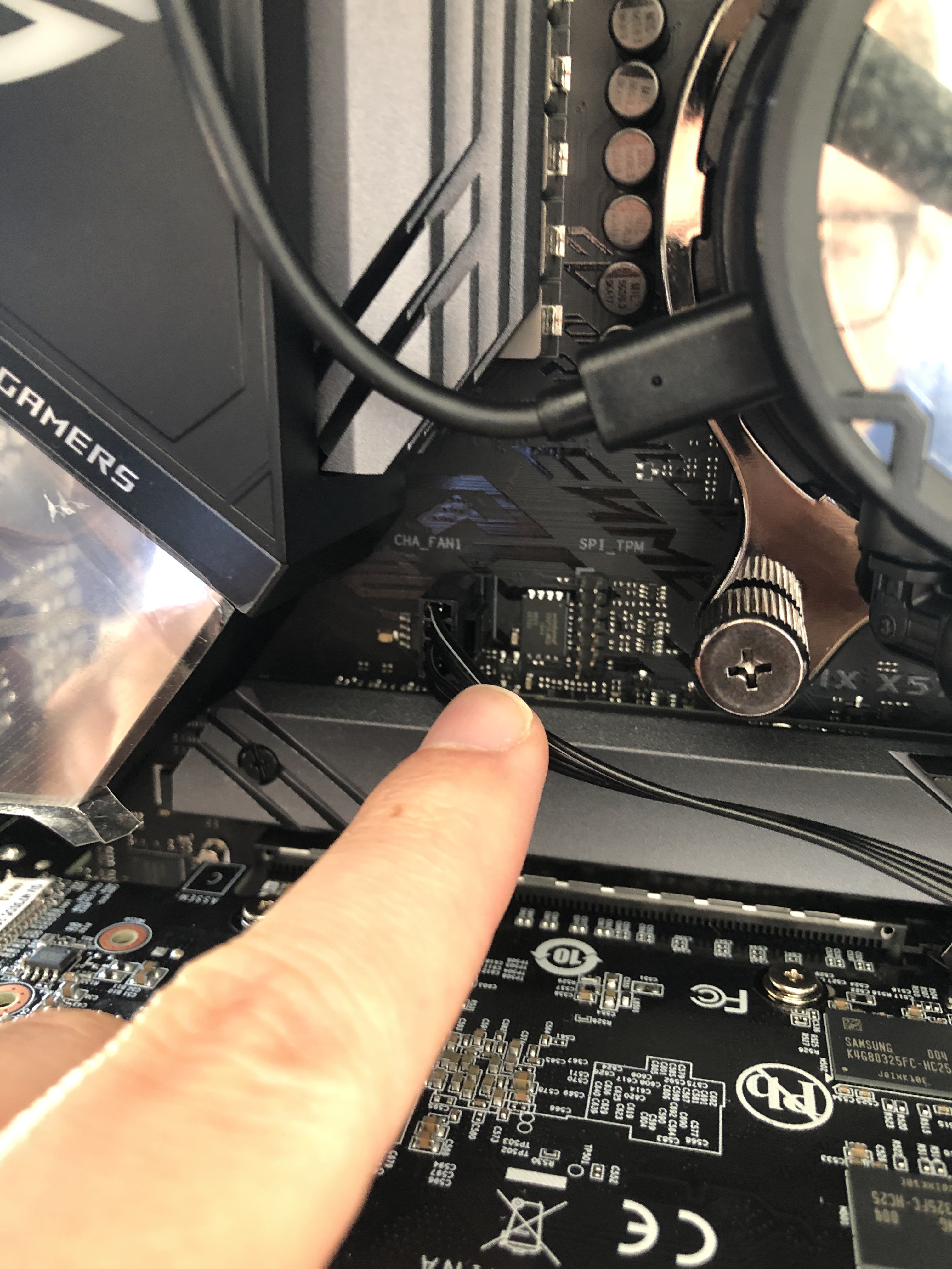

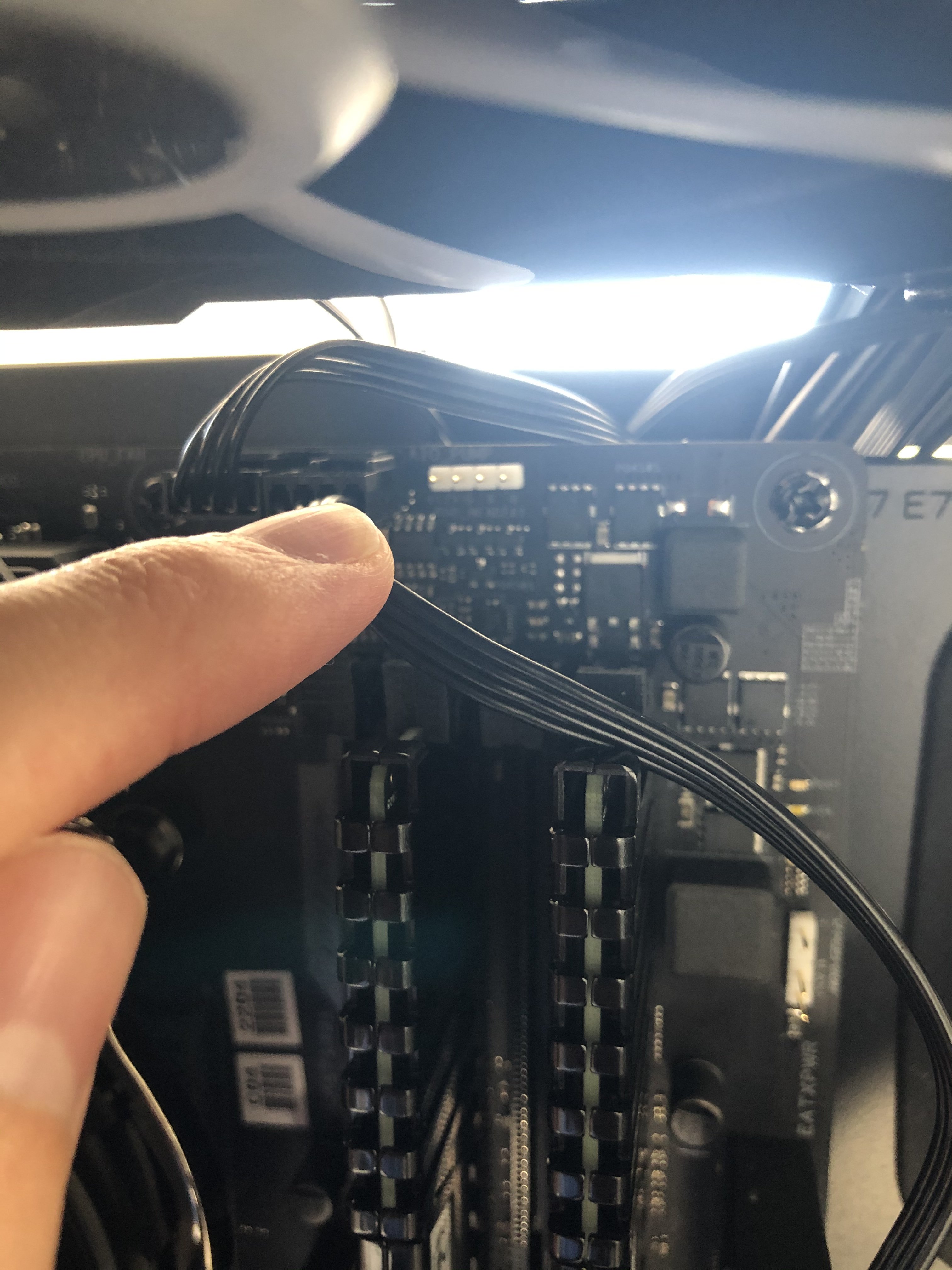

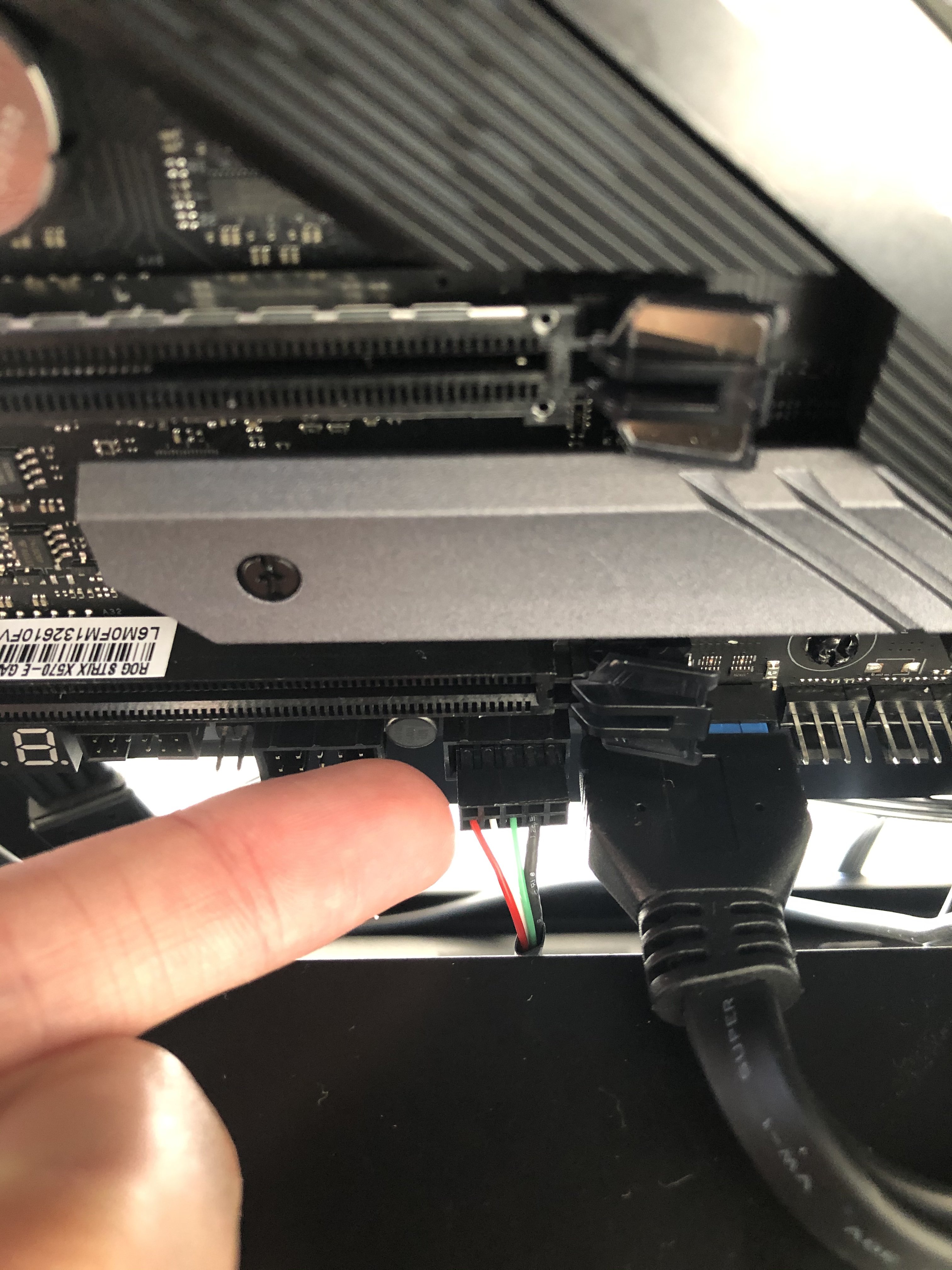

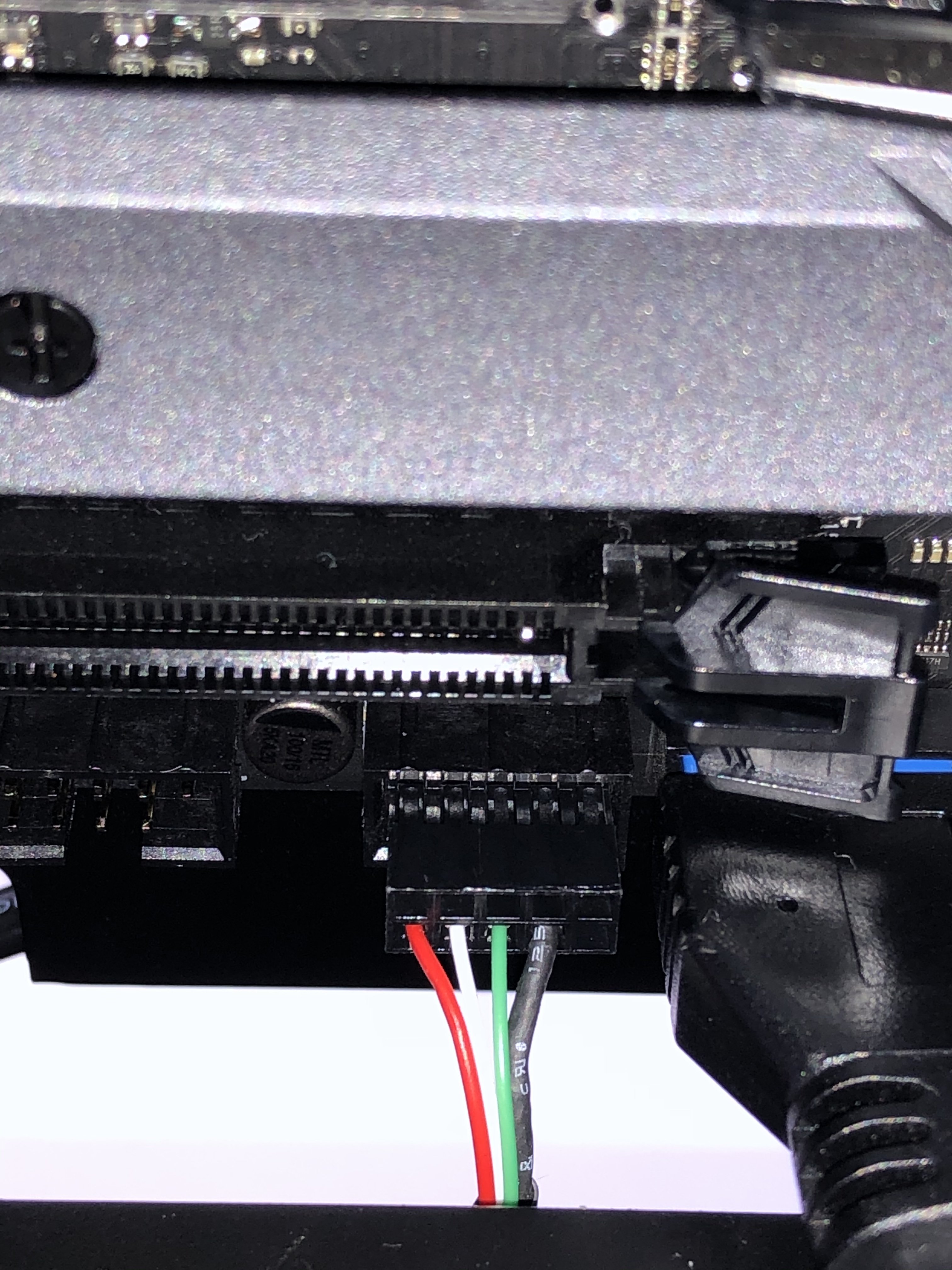

die AIO habe ich wie folgt angeschlossen.
Lüfter laufen, Beleuchtung geht. Pumpe Summt.

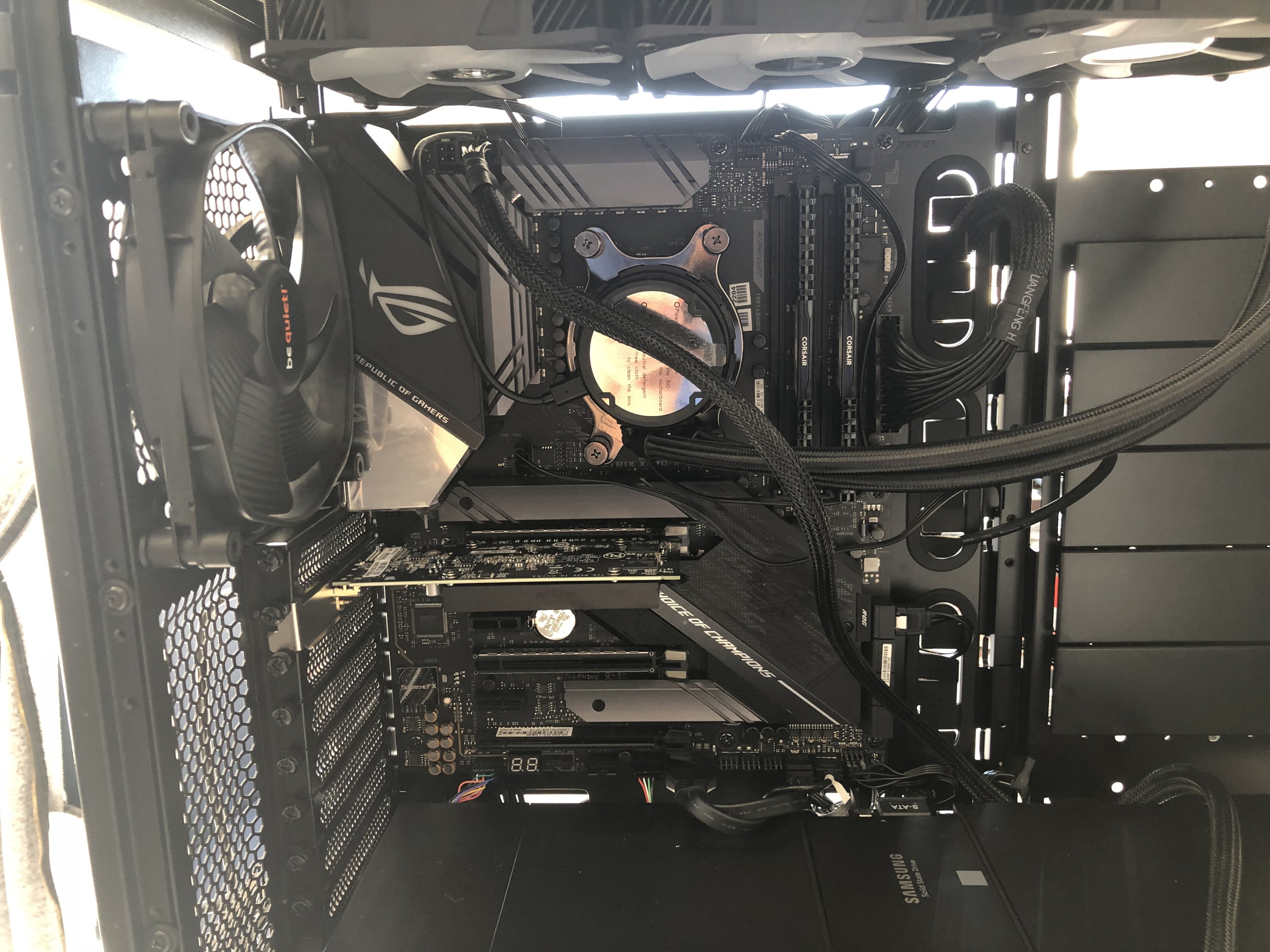

vllt verkantet beim einbau? kein richtiger kontakt? ordentliche wärmeleitpaste genommen? nicht zu viel nicht zu wenig benutzt?

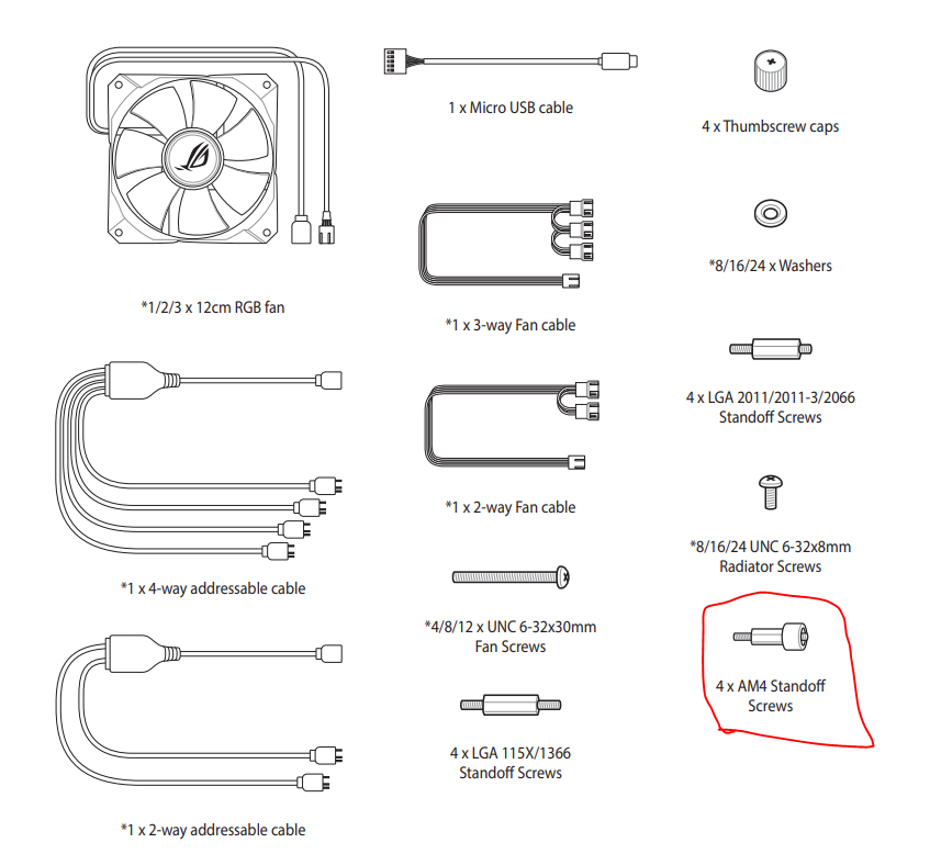

ich würd auch sagen einfach nochmal abbauen und nochmal neu probieren. gucken ob du die richtige halterung benutzt hast für deinen sockel. wlp dabei nochmal komplett abwischen. du kannst mal das muster der wlp fotografieren wenn du den kühler abziehst, daran sollte sich schon erkennen lassen ob richtiger kontakt da war oder nicht.
Reaktionen: Fuchiii
Das ist glaube ich ein ganz wichtiger Punkt. Hab eine ähnliche, wennnicht sogar die gleiche mOntage bei mir. Da gibts ja verschiedene Stifte für verschiedene Sockel.
Beim mir war die Montage für AM4 eine andere als für die restlichen AMD Sockel.
AiO nochmal runter und alles in Ruhe von vorn & prüfen, ob nicht doch noch irgendwo ne Folie klebt ... wie bereits geschrieben sind 85° für Zen2 unter Last in Ordnung
Danke für eure Hilfe.
werd Emir nochmal die abstandshalterung für den Sockel anschauen.
wenn wir über 85 grad reden, meine ich damit beim booten. Nicht unter Last. Die Kiste hat noch nicht mal Windows drauf. :(
der Stecker hier sieht in meinen Augen "krumm" aus. Der sitzt nicht richtig.
hab ich probiert. Der sitzt Fest und komplett.
