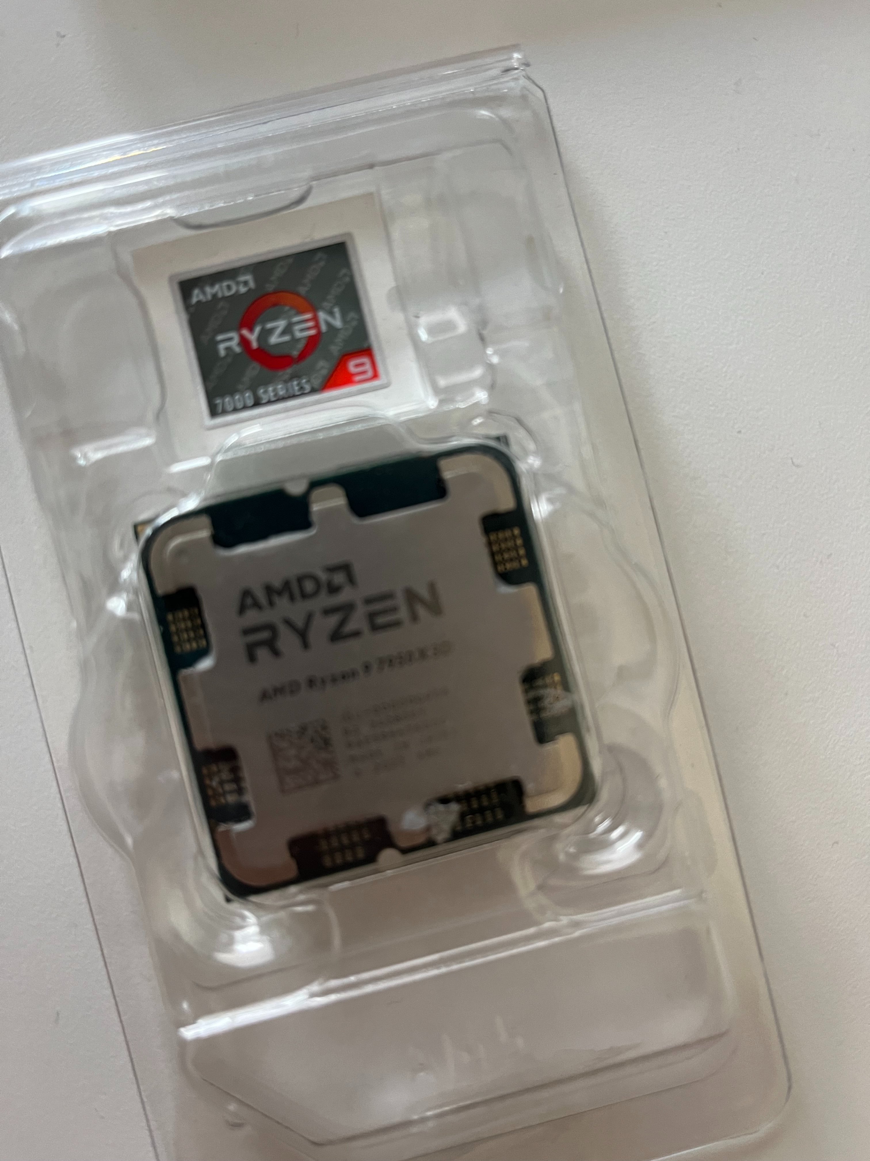

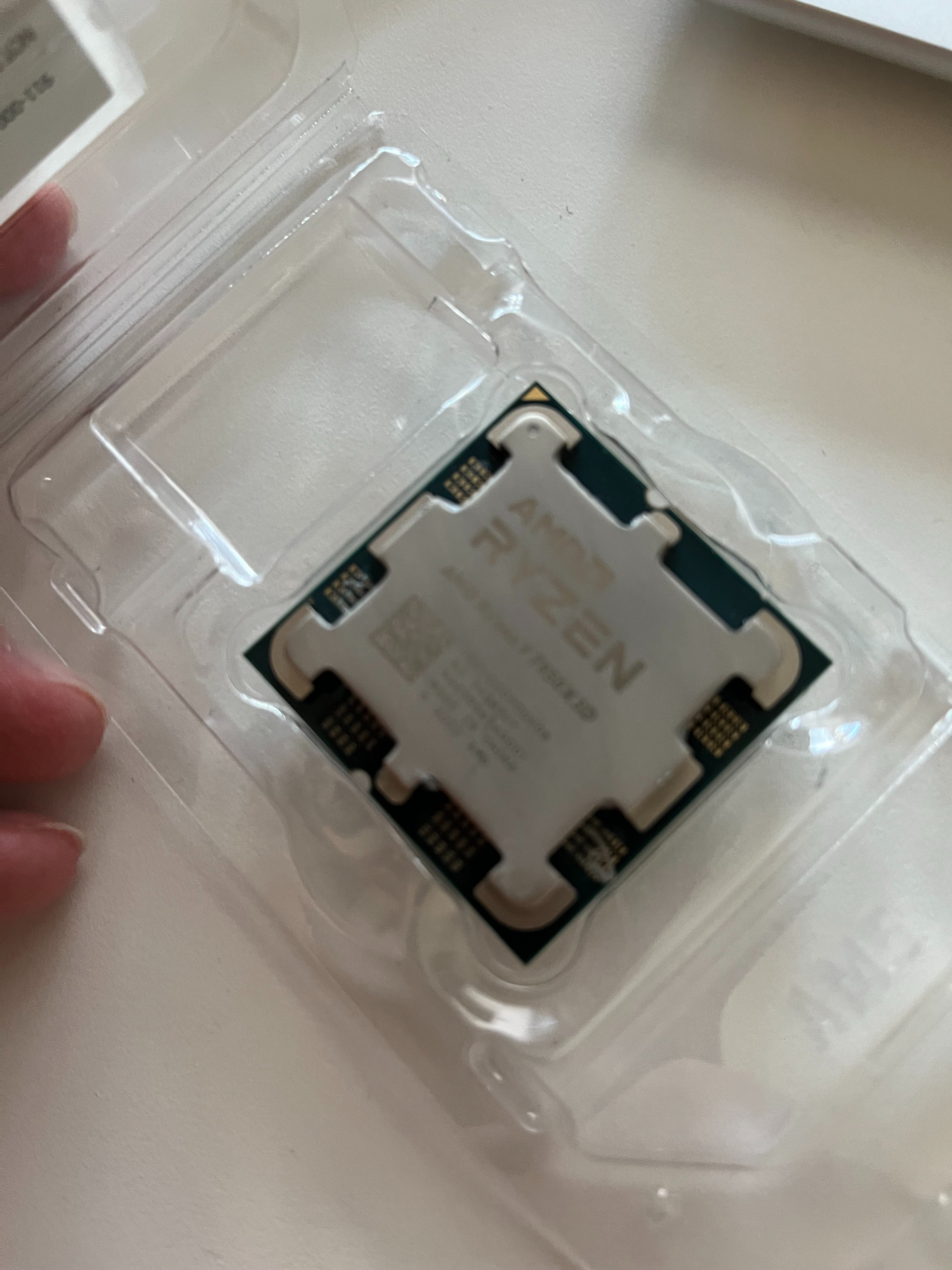

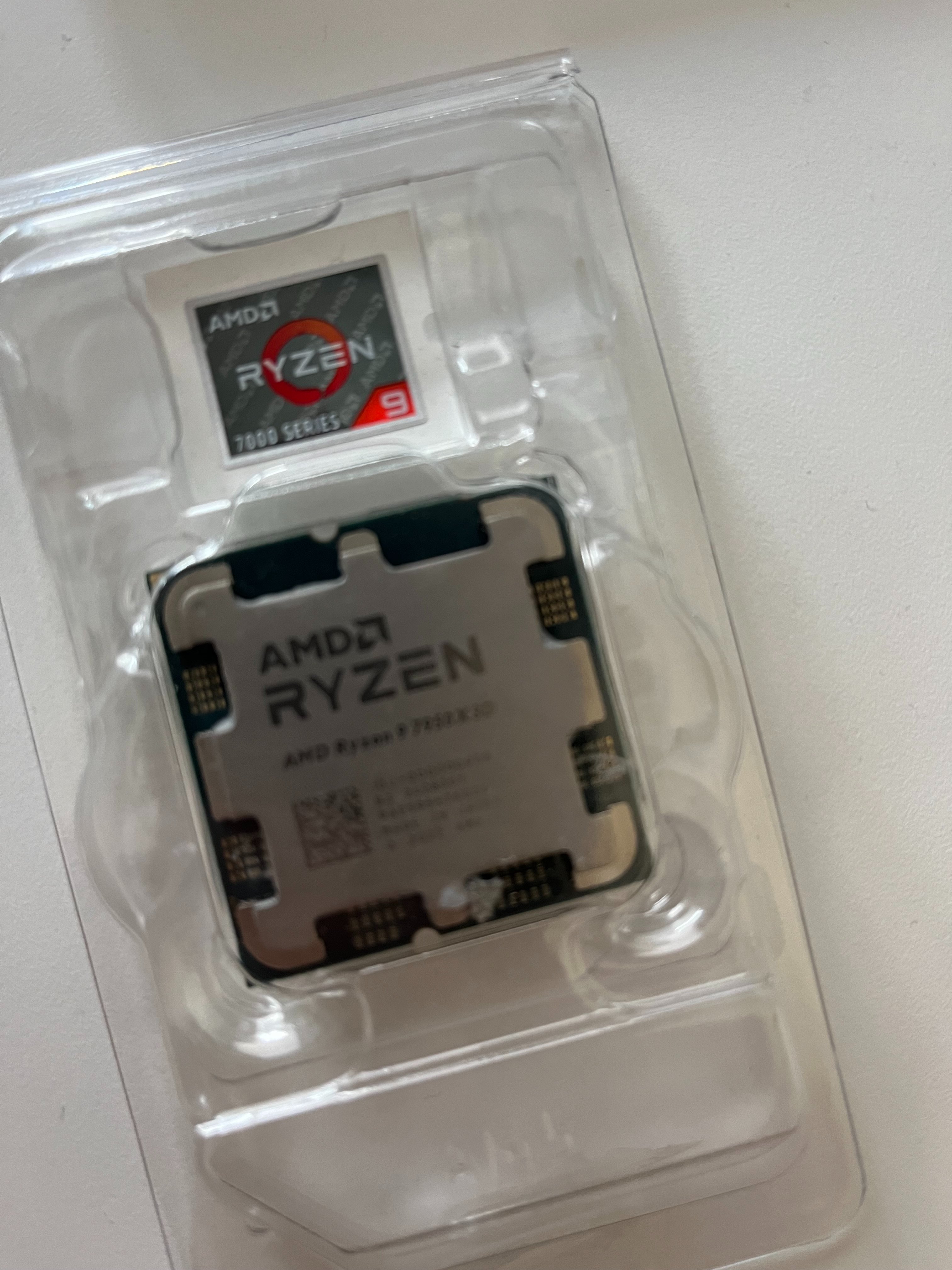

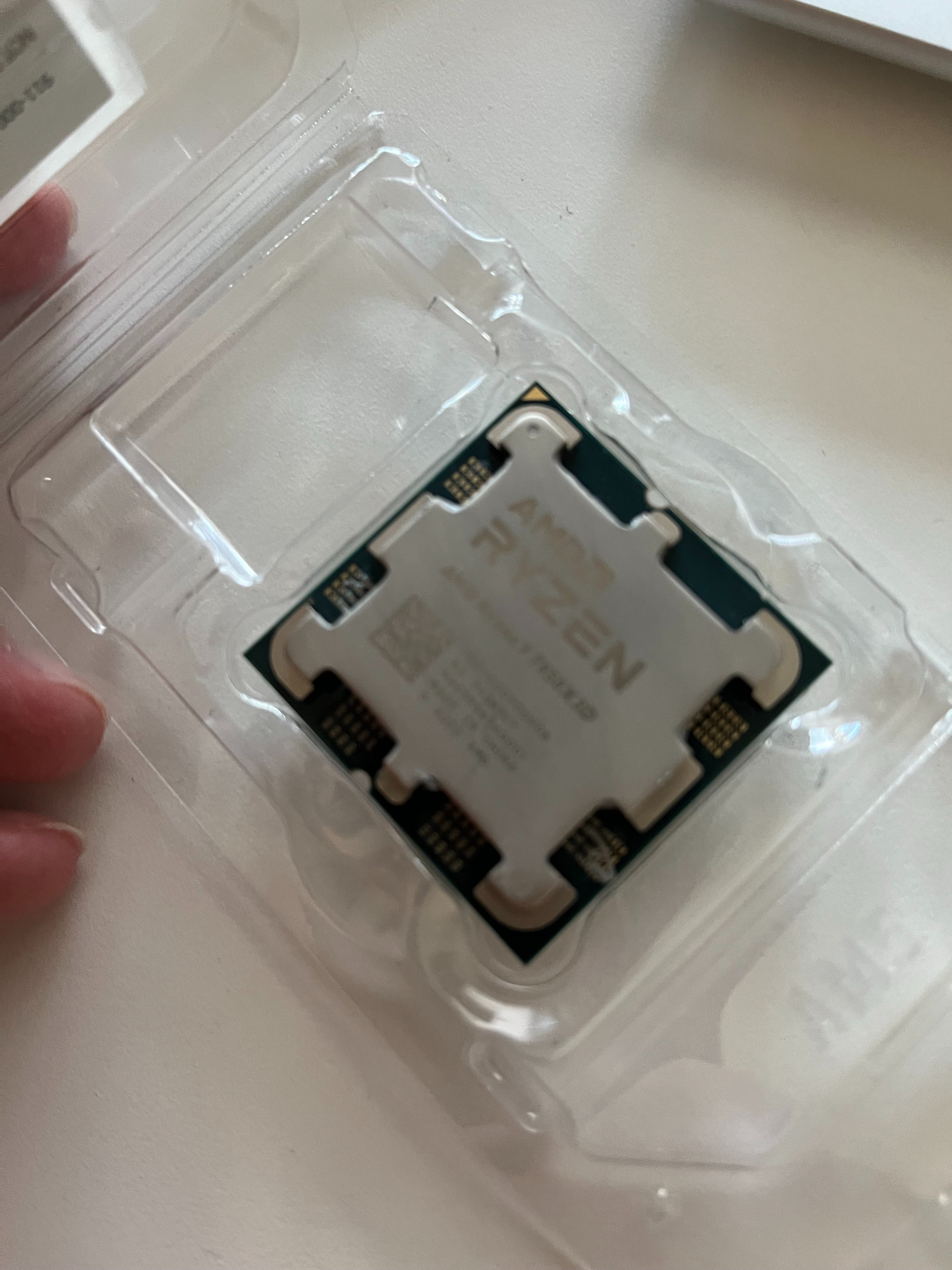

Update zu dem System. Es lief länger mit nur einem RAM Riegel, bis die Stabilität durch Freezes und Abstürze immer schlechter wurde. Zwei RAM Riegel haben so gut wie nie ohne Probleme funktioniert, egal welche Configs.
Habe dann das System bei Mindfactory zur Reparatur eingeschickt. Mindfactory hat laut eigener Aussage keine Fehler gefunden.
Nun habe ich die CPU und den Sockel mit ein paar 'Andenken' an die WLP und Stofffetzen zurück bekommen und darf sie erneut einschicken.
Könnt ihr abschätzen, welche Komponente hier den Fehler verursacht?
Vielen Dank und viele Grüße
Elefant
Da bei AMD (seit langen) der Speichercontroller direkt im Prozessor ist würde ich auf dem Prozessor tippen .
Aber ist nur eine Vermutung.
Schade das sie bei Mindfactory so inkompetent sind und diesen offensichtlichen Fehler nicht erkannt haben, weil dort hätte man ja die Möglichkeit gehabt mal eben testweise eine andere CPU zu verbauen
