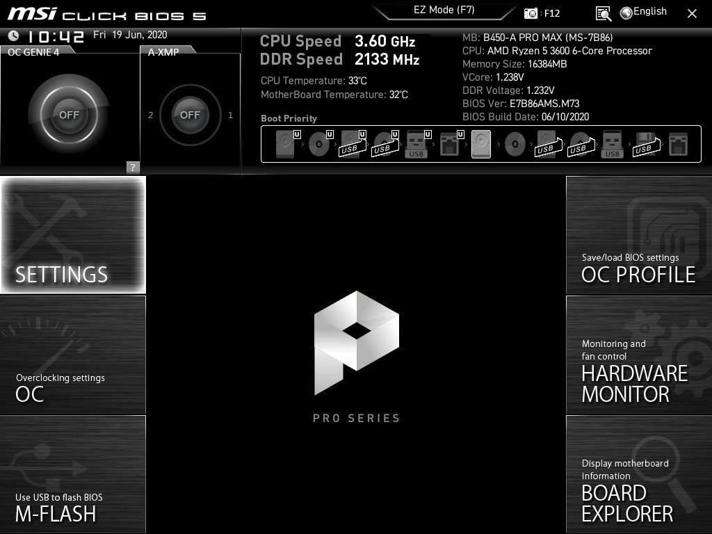

Ich habe bei diesem Mainboard (neu gekauft) genau das selbe Problem. Da ich an meiner schaltbaren Steckdose einen Monitor mit meinem Notebook nutze, möchte ich nicht, dass der PC jedes Mal mit startet.
Das BIOS ist auf dem aktuellsten Stand. Das Setting entspricht dem Thread Der Ideale Gaming-PC: Spiele-PC selbst zusammenstellen (750 EUR).

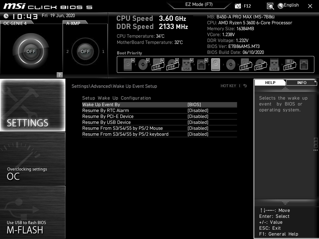

Im Handbuch steht folgendes:
Restore after AC Power Loss [Power Off]
Sets the system behaviors while encountering the AC power loss.
[Power Off] Leaves the system in power off state after restoring AC power.
[Power On] Boot up the system after restoring AC power.
[Last State] Restores the system to the previous state (power on/ power off)
before AC power loss.
Die Einstellung "Restore after AC Power Loss" = "Off" sollte also passen. Trotzdem geht der Rechner immer an, wenn ich die Steckdosenleiste anschalte. Ich habe keine USB-WLAN Stick oder sonstiges sekundär stromverbrauchendes angeschlossen.
