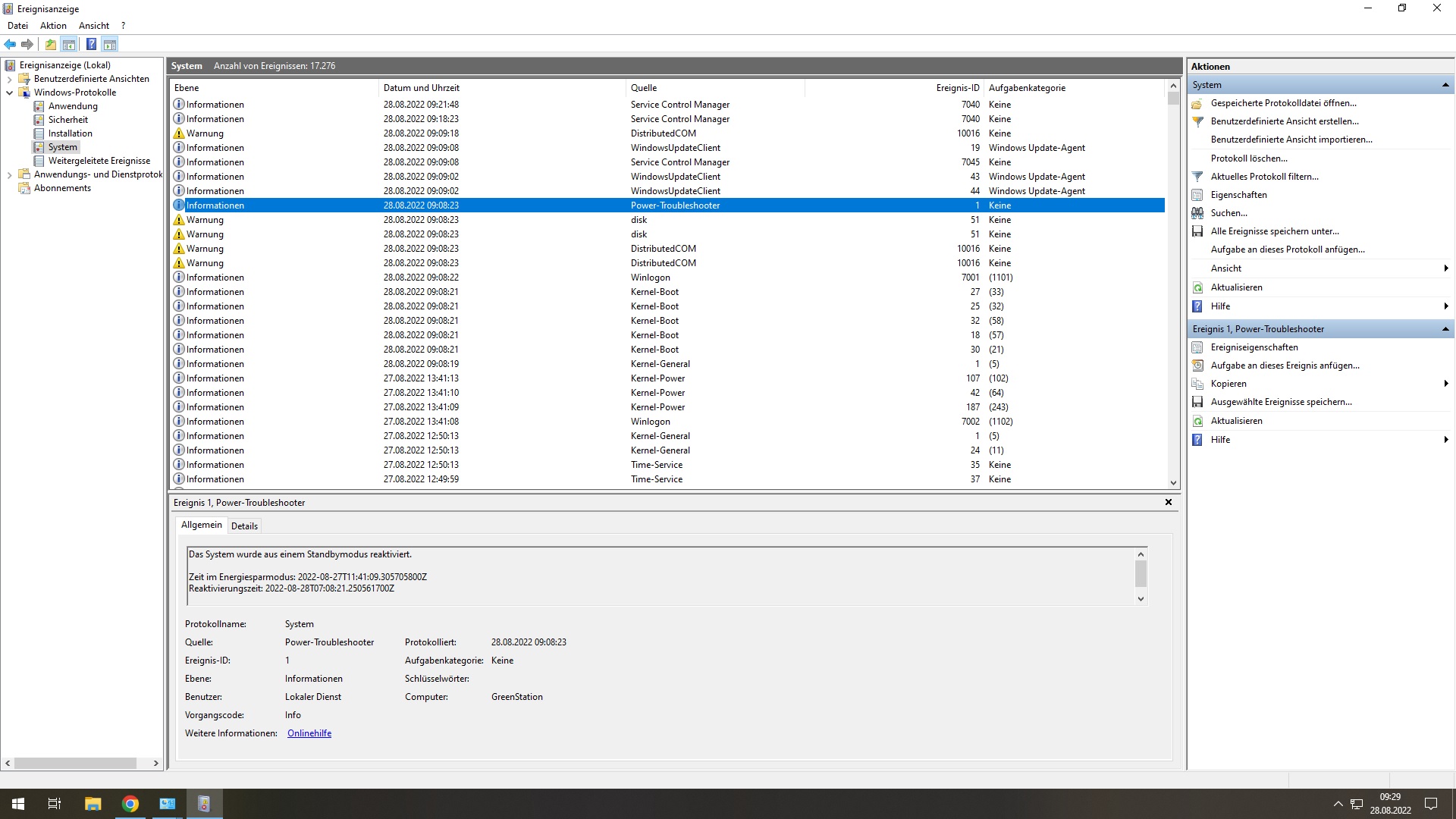

Ereignisanzeige/ Windows Protokolle/ System
Dort kann man zum einen die Startzeiten ermitteln, falls man nicht dabei war, wenn der PC ein Eigenleben entwickelt. Und zum anderen wird eventuell auch protokolliert, was den PC getriggert hat, um zu starten.
Anbei mal ein kleines Beispiel:
Dann fährt er also gar nicht herunter, deaktivier doch mal die Energiesparoption und lass
ihn normal herunterfahren, dann sollte das erledigt sein.
Mit Power-Troubleshooter - wie in deinem Beispiel - wird mir dort nichts gelistet. Ich habe dem PC wieder gesagt, er solle herunterfahren. Dann bin ich mal alle Ereignisse rund um den Prozess durchgegangen. Ich hau dir mal alle Mitteilungen rein, die er beim Herunterfahr-/Hochfahrvorgang von sich gegeben hat. Da ich nicht weiß, ob die Quelle wichtig ist, schreibe ich sie vorsichtshalber mal davor.
  1. User32: Vom Prozess "Explorer.EXE" wurde auf Anforderung des Benutzers "DESKTOP-39VHIP5\Name" das Ereignis "Ausschalten" für den Computer "DESKTOP-39VHIP5" aus folgendem Grund initiiert: "Anderer Grund (nicht geplant)" Ursachencode: "0x0"

Erst mal sehe ich nichts was mir sofort ins Auge sticht. Wirst deinen PC aber wohl von Hand heruntergefahren, und von Hand gestartet haben.
Interessant wäre ja, was da steht, wenn der PC von alleine startet.
Ich habe ganz normal das Herunterfahren per Start > Herunterfahren ausgeführt und nach dem Abschalten springt er ca. 2 Sekunden später wieder an und fährt komplett hoch.

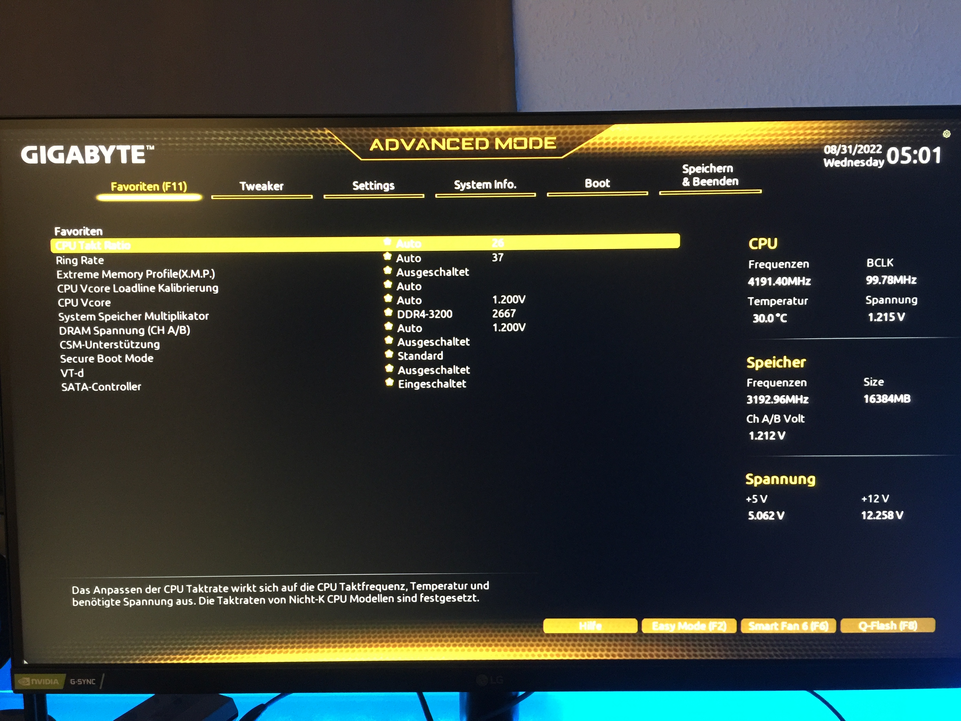

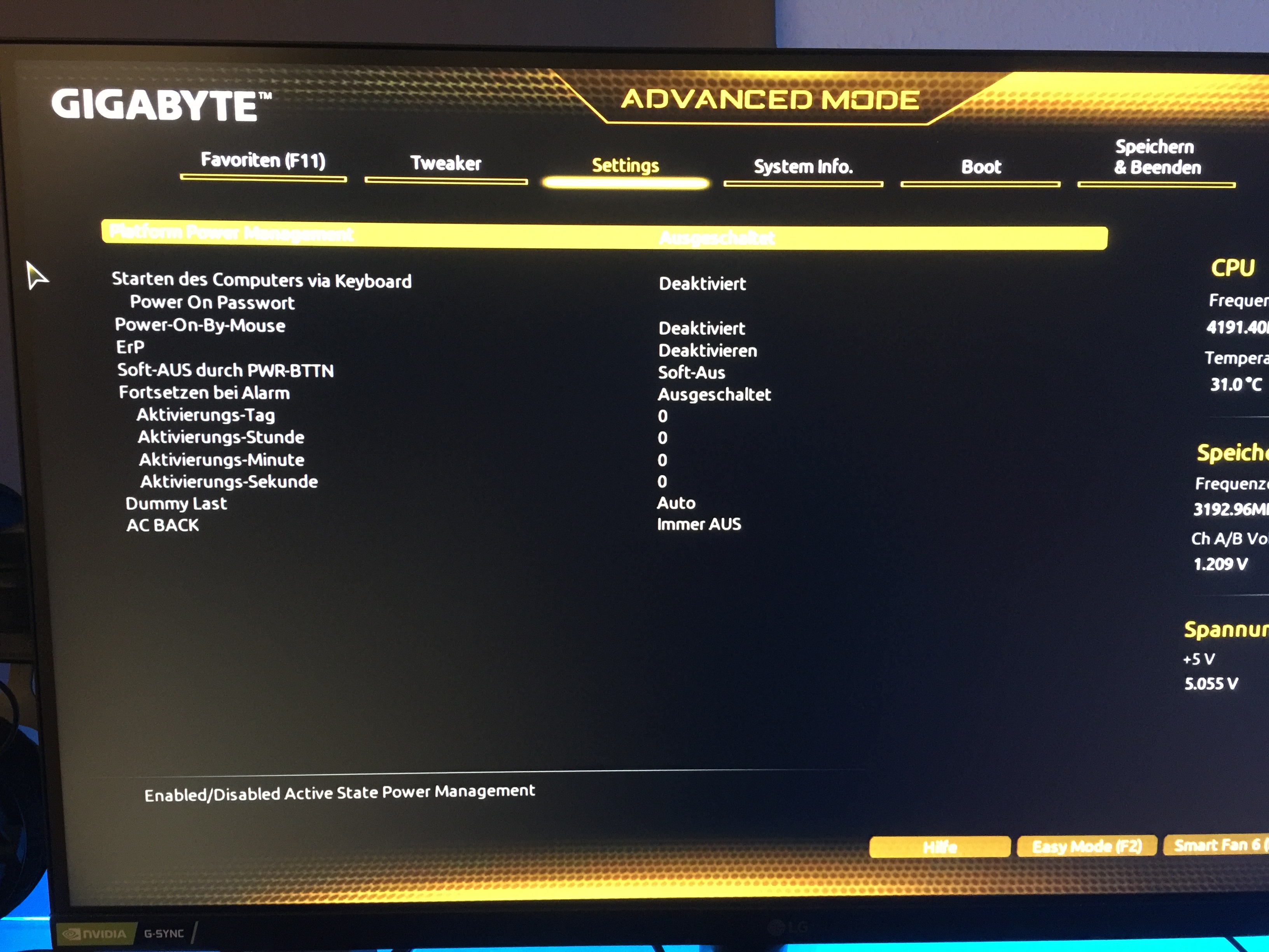

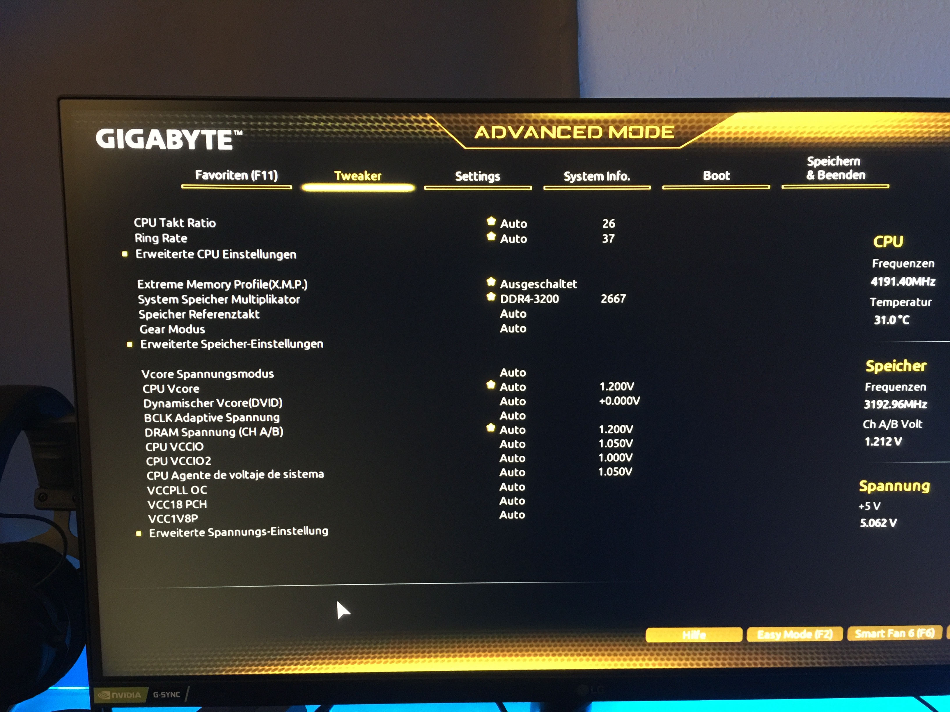

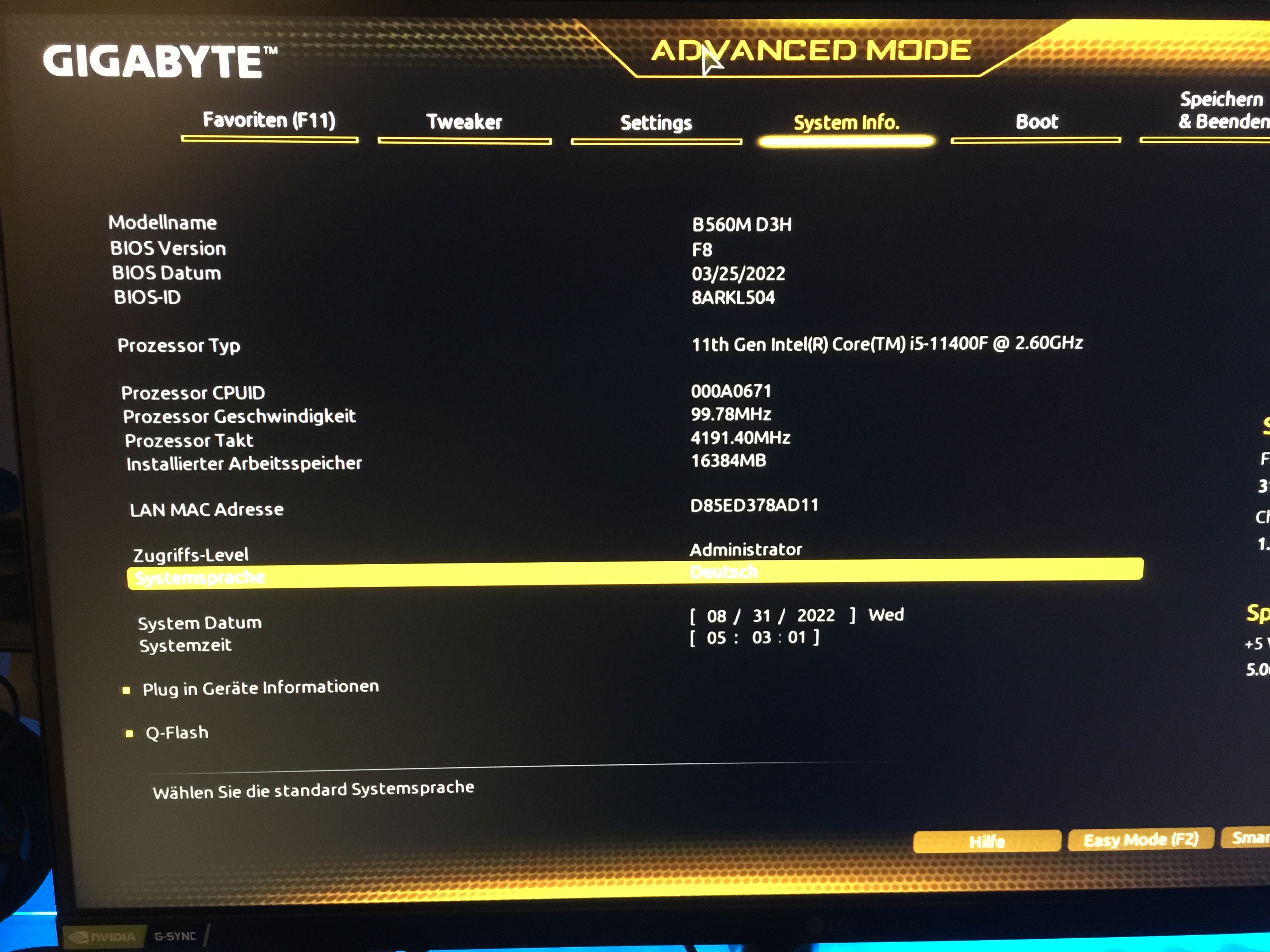

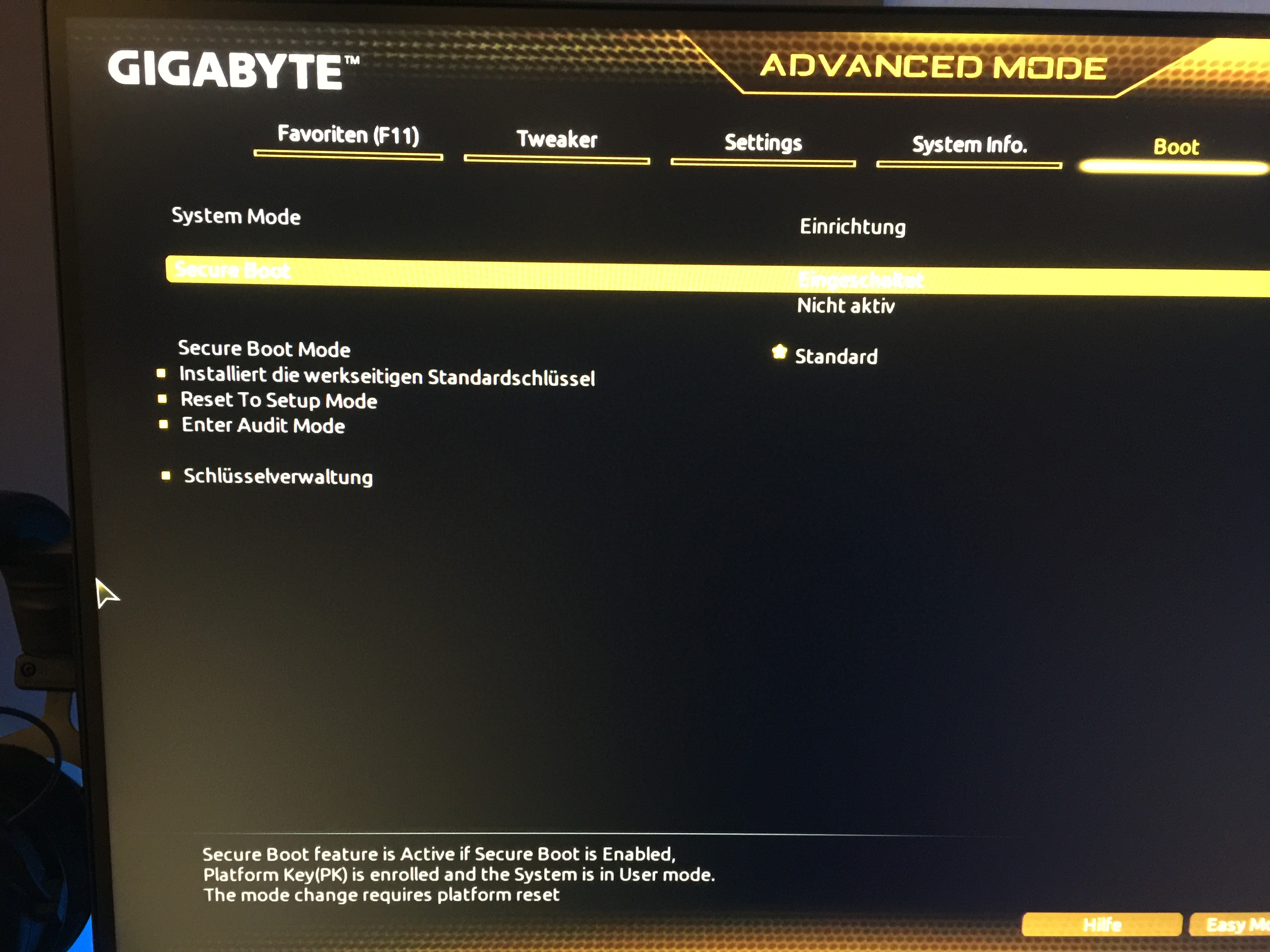

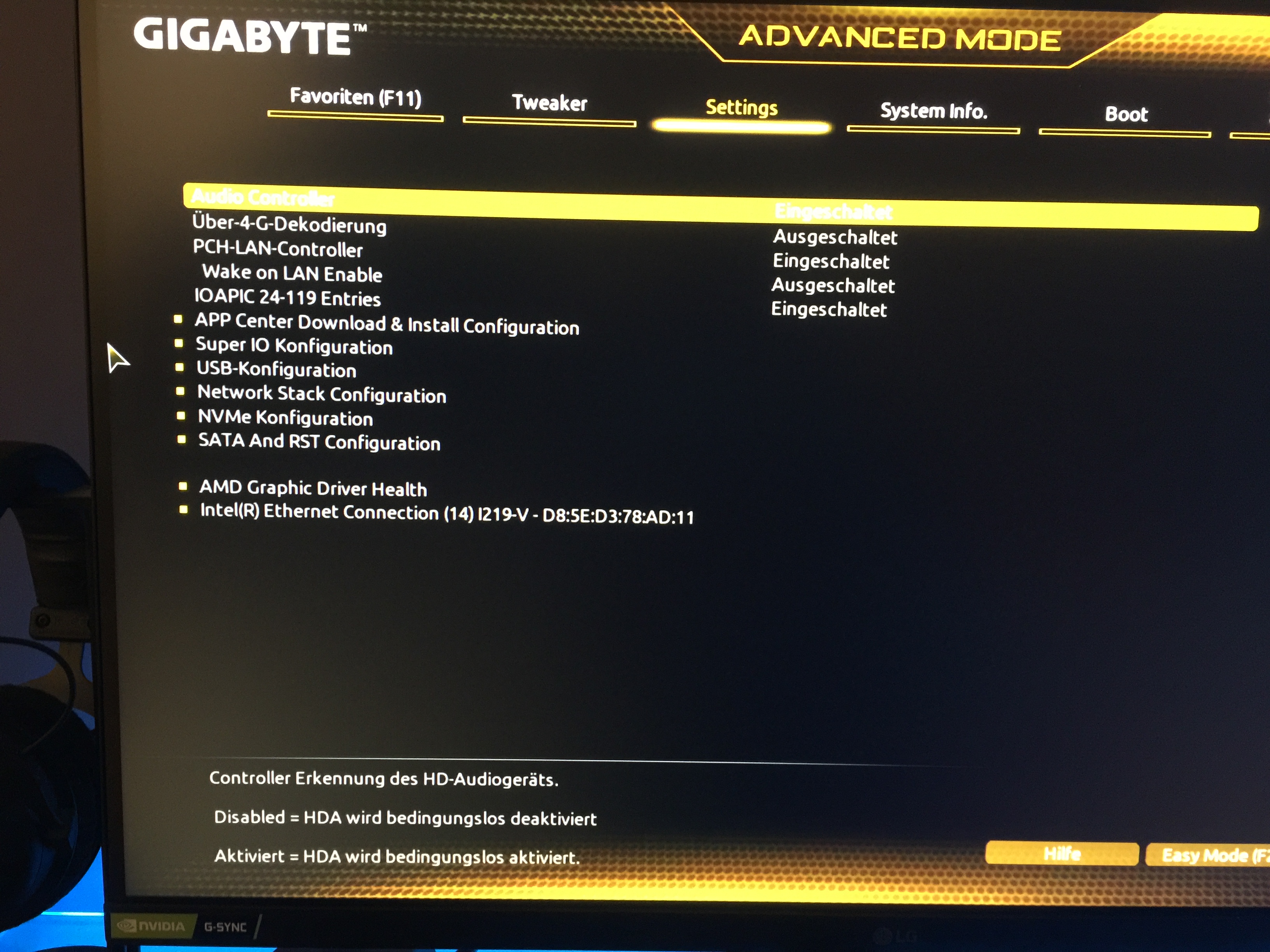

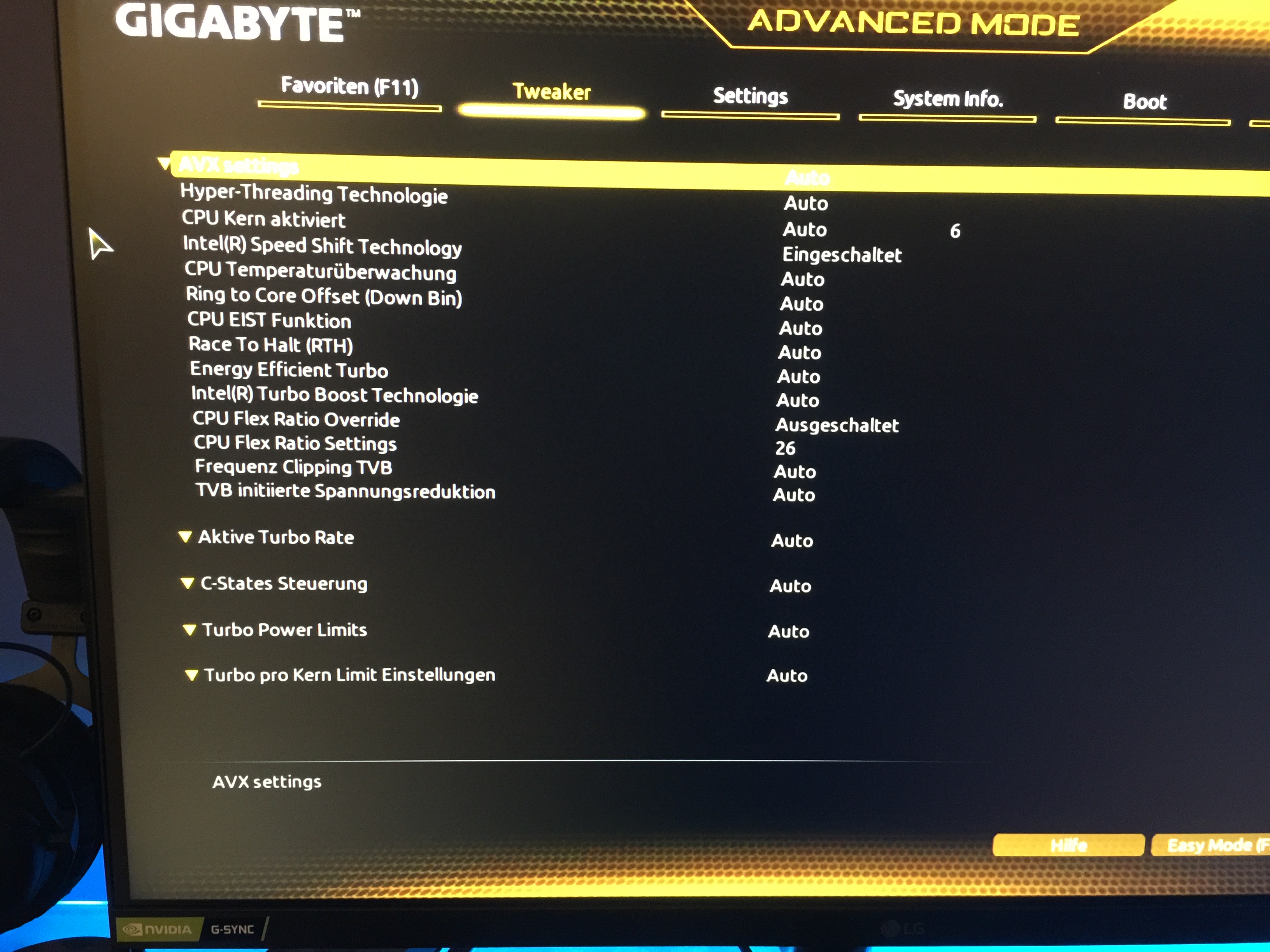

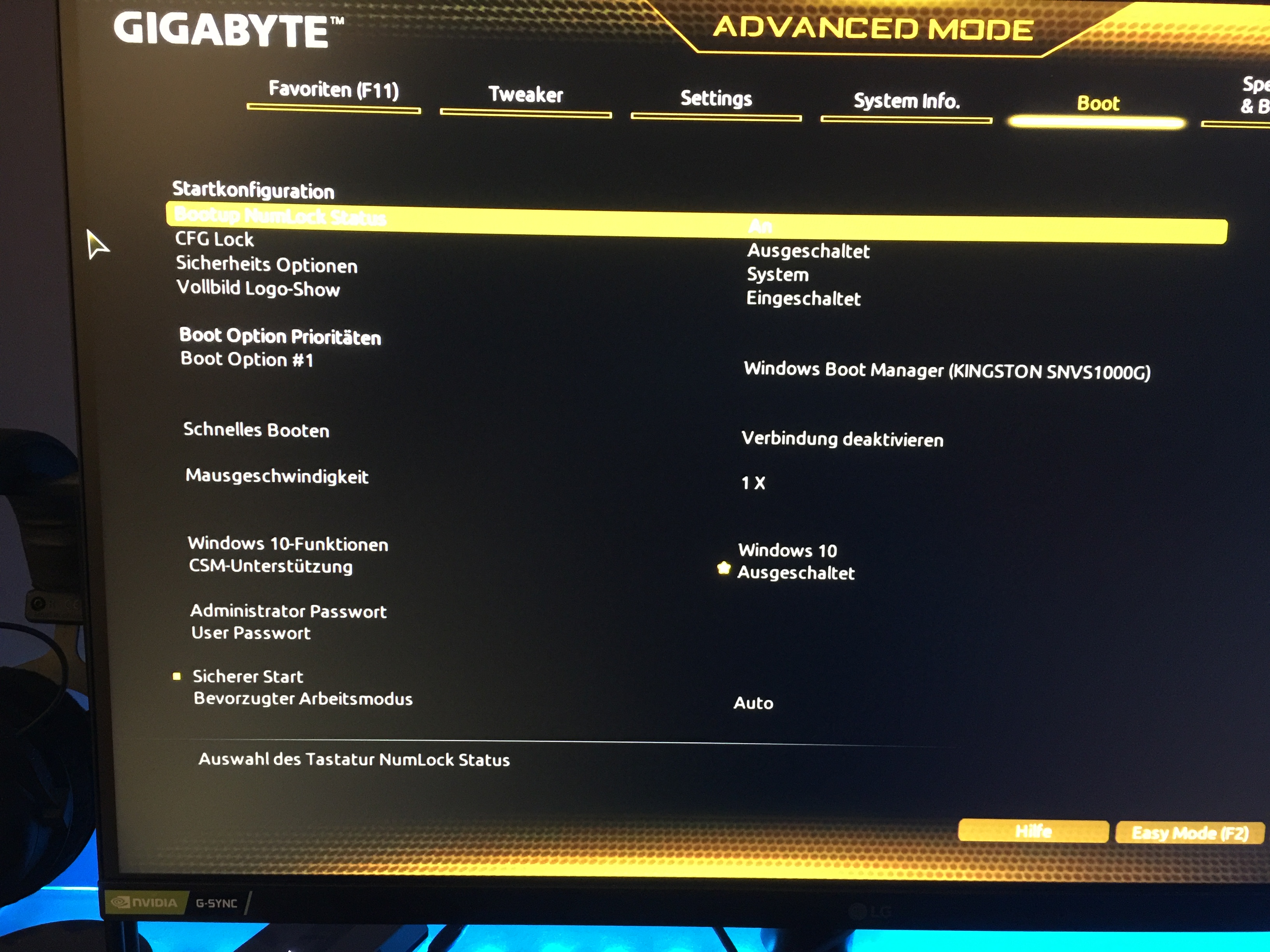

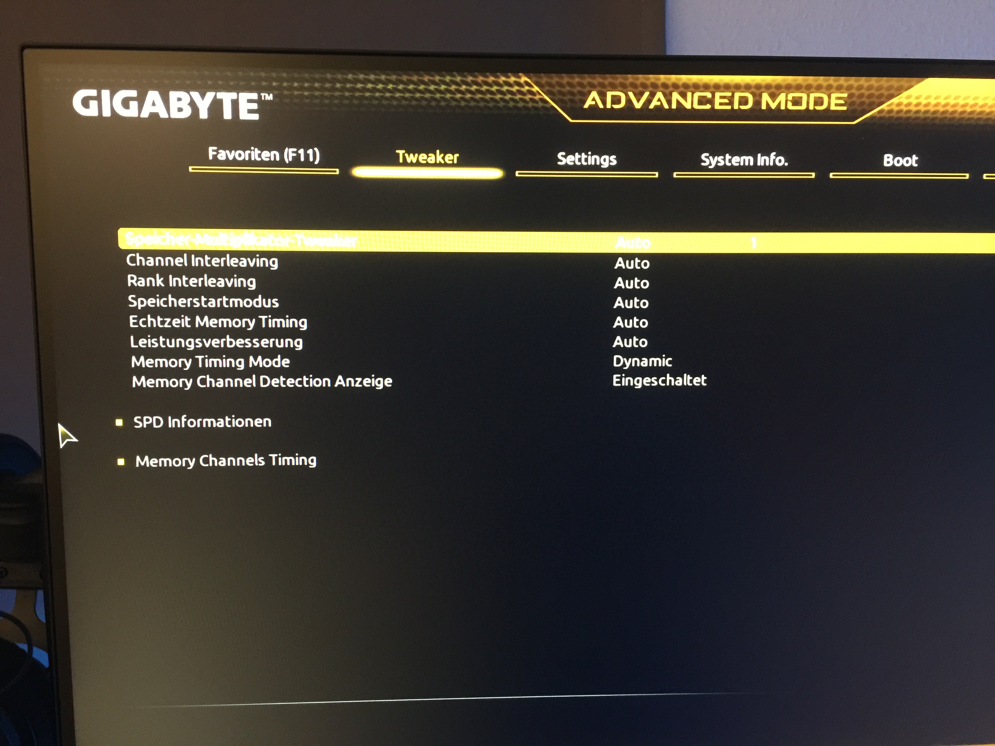

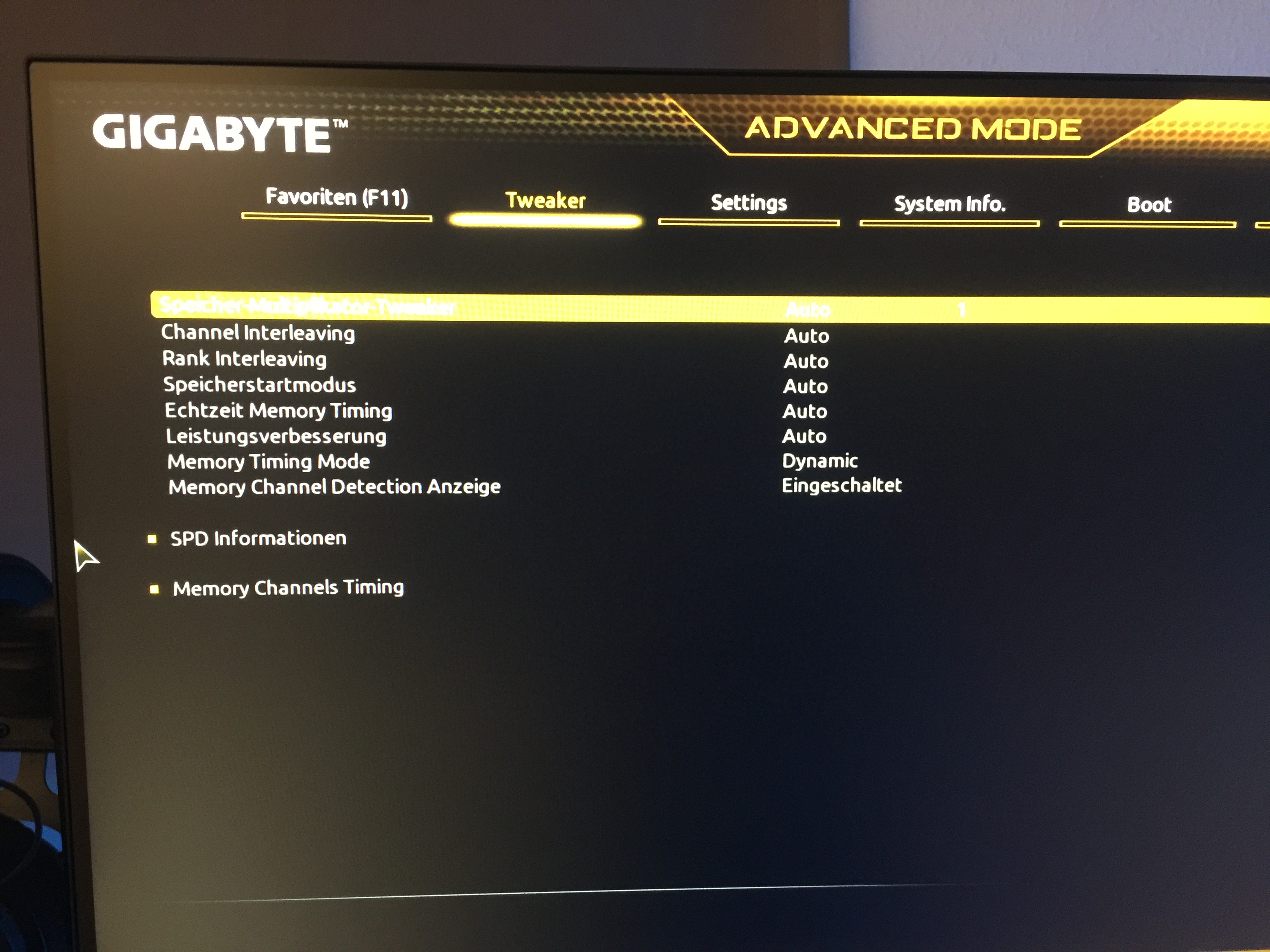

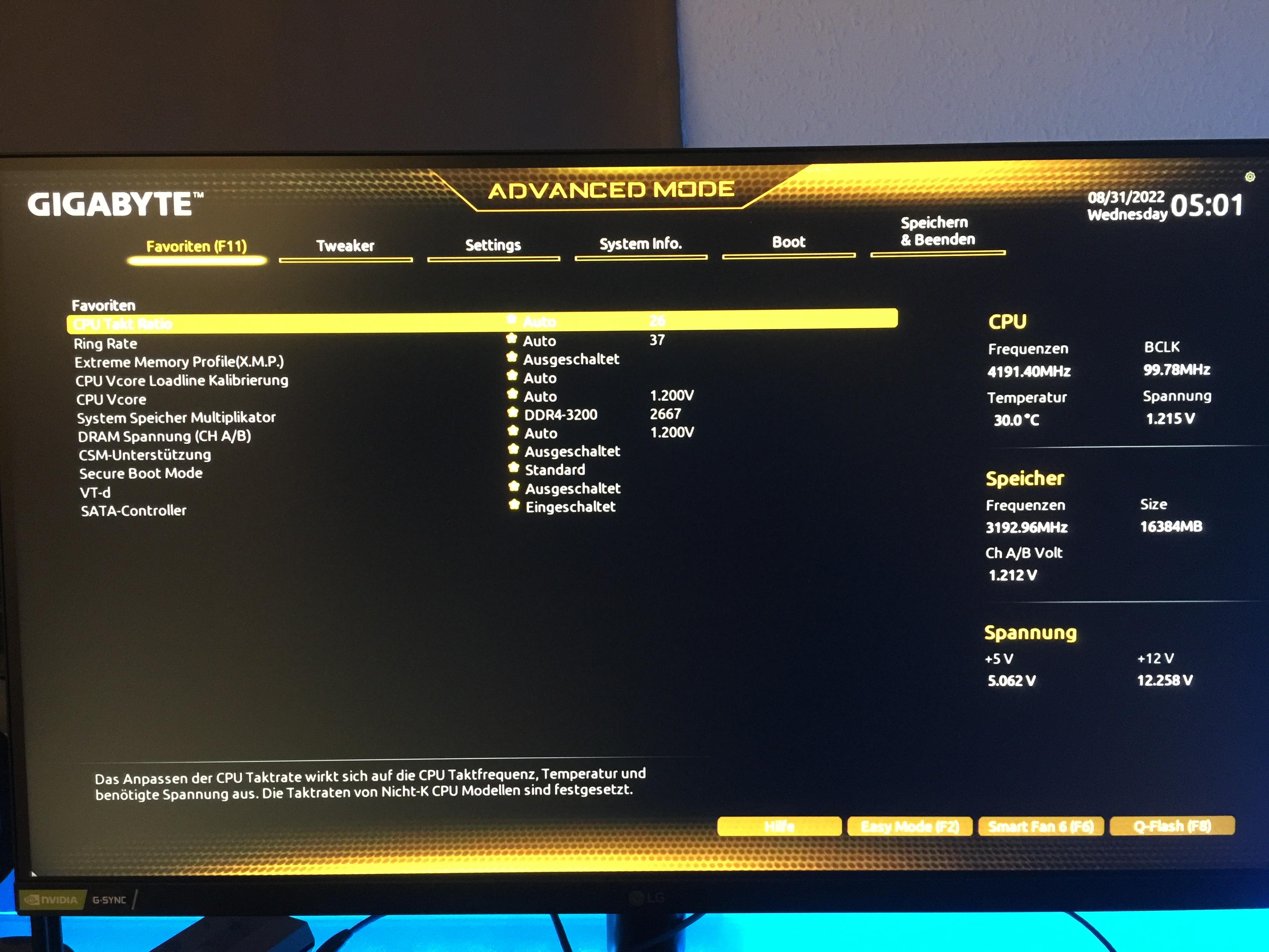

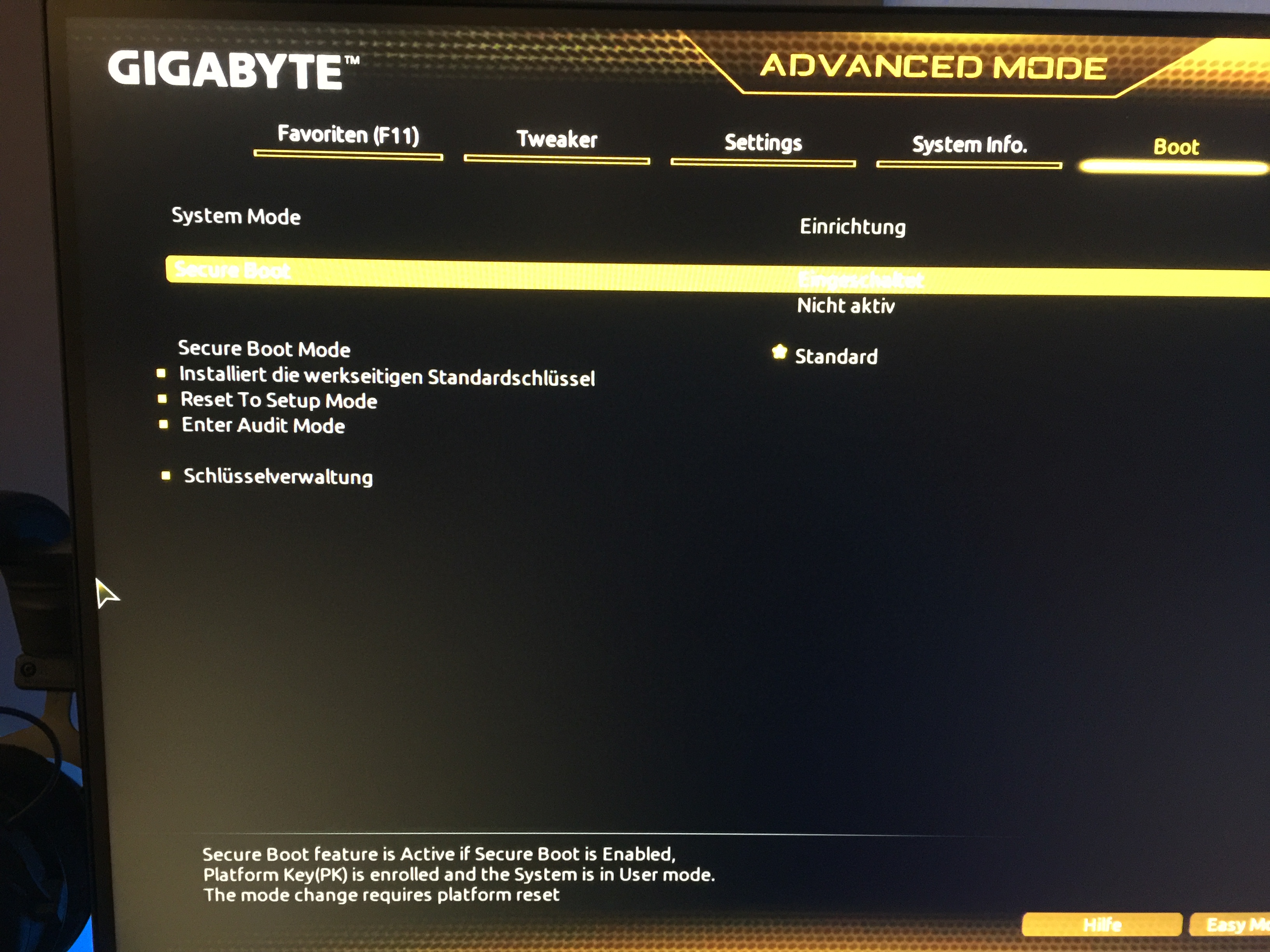

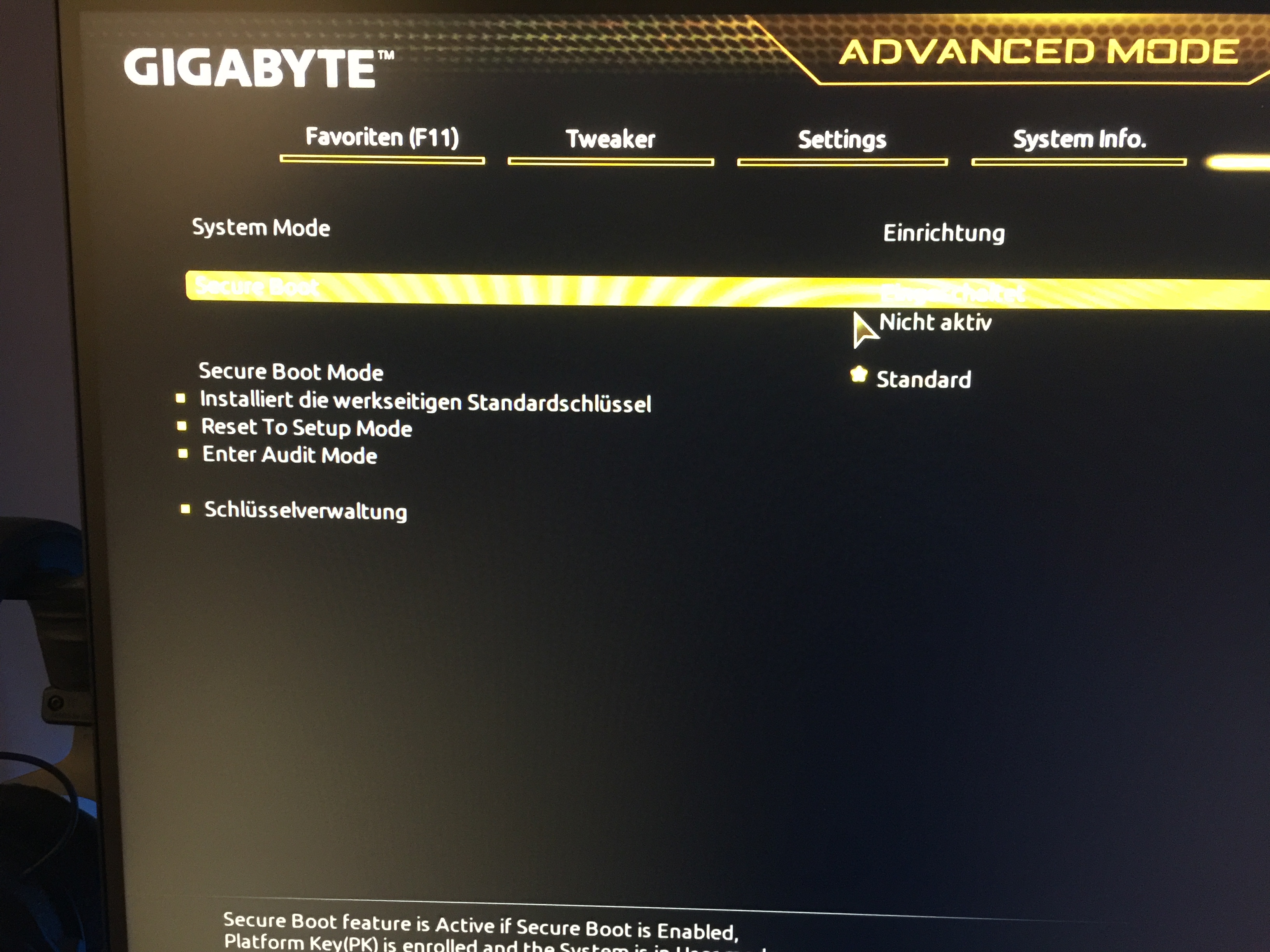

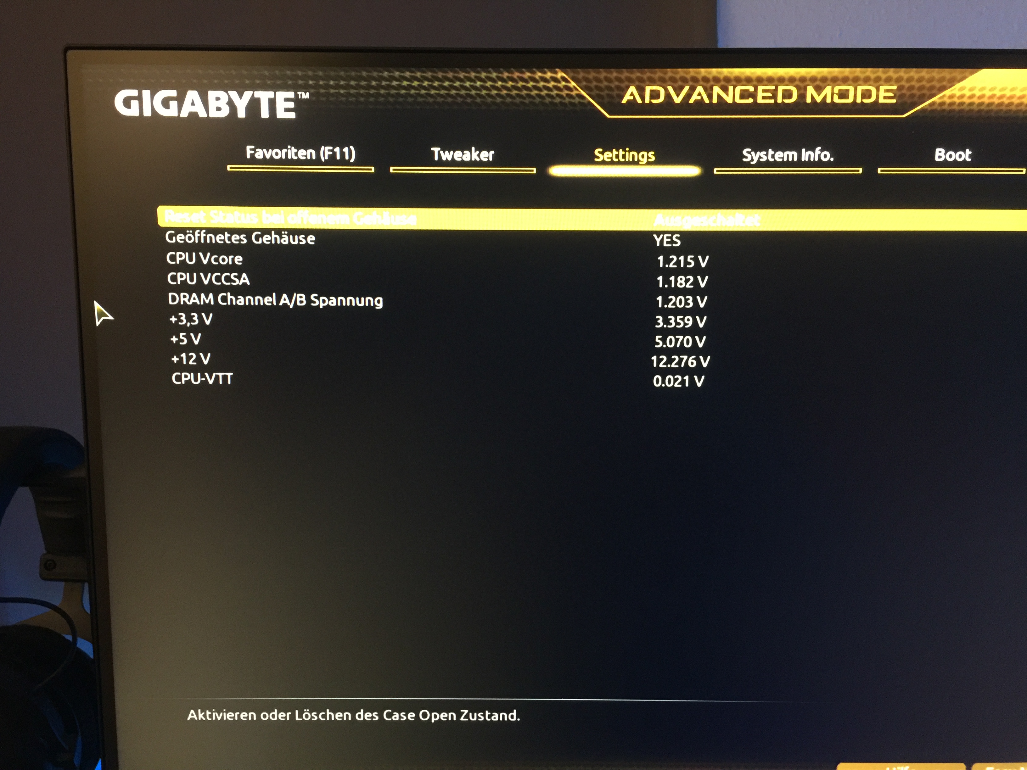

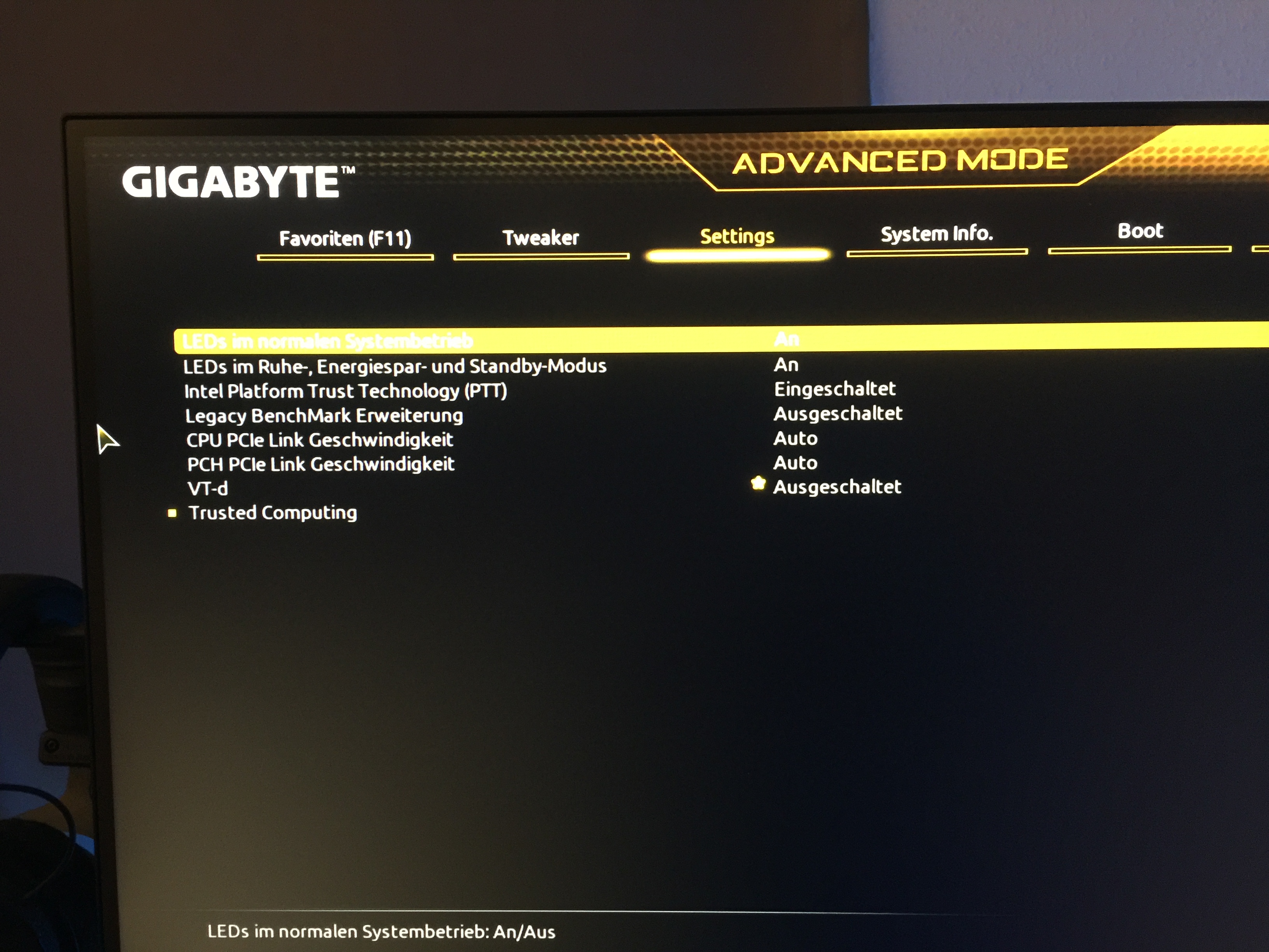

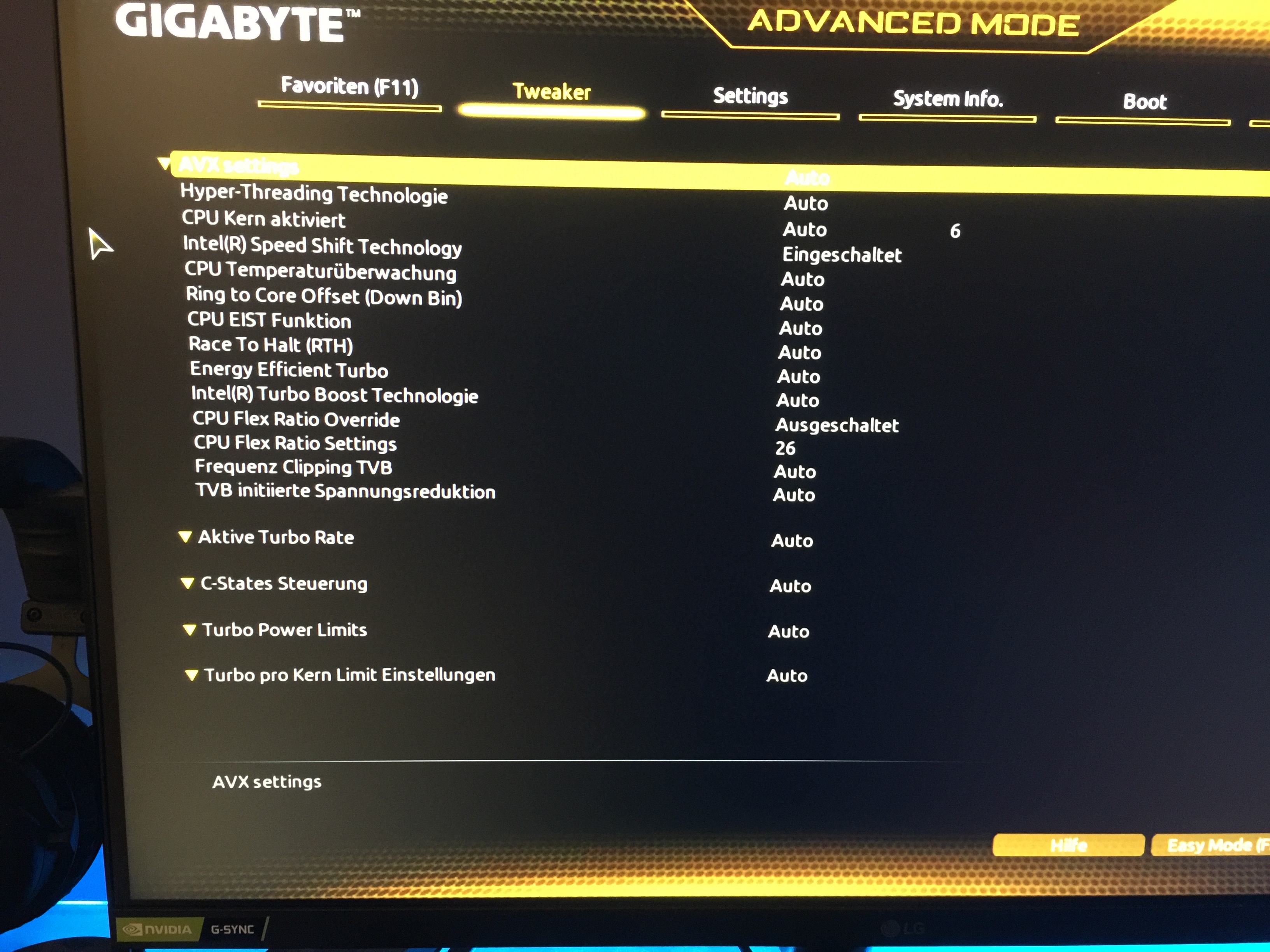

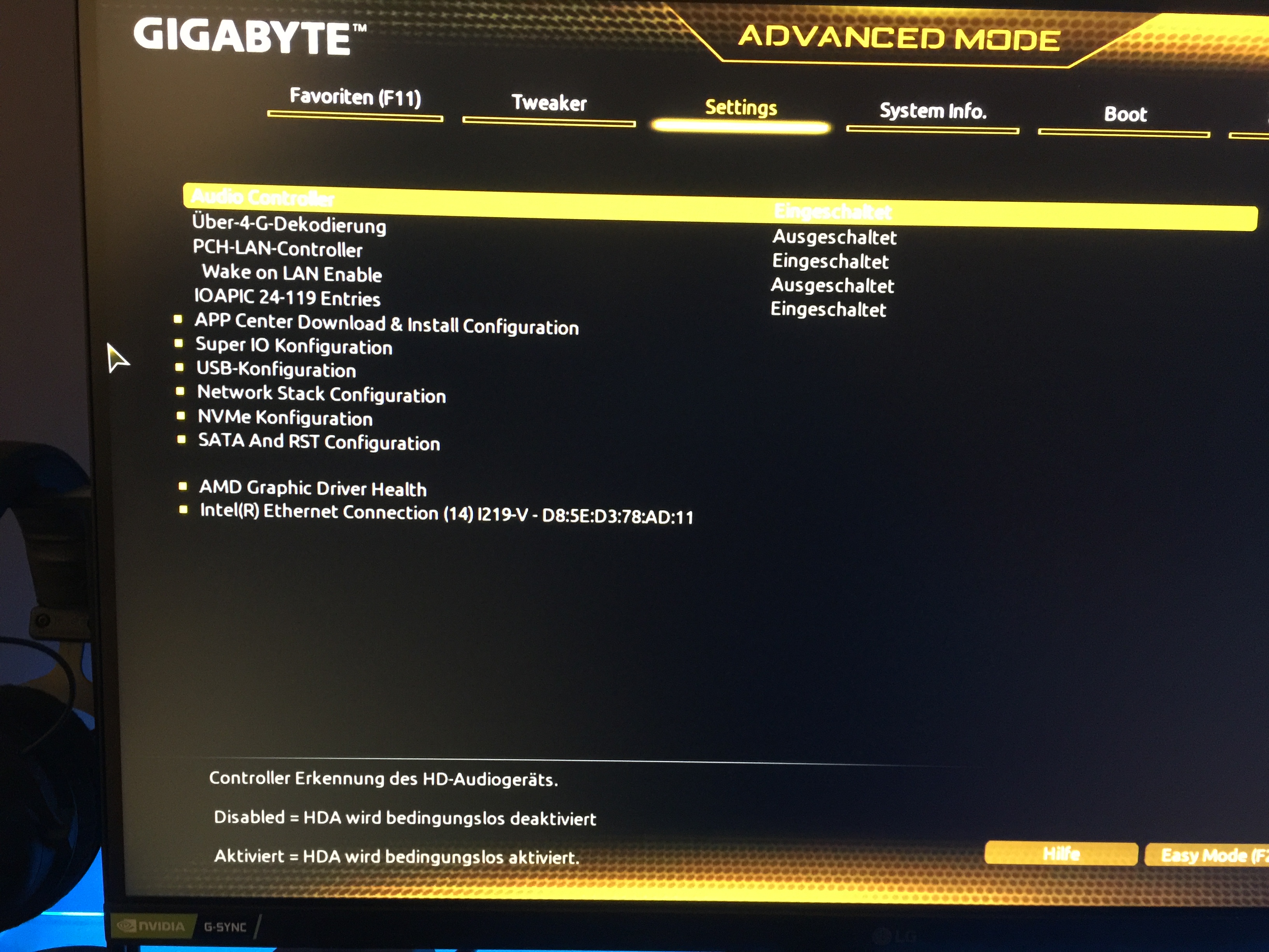

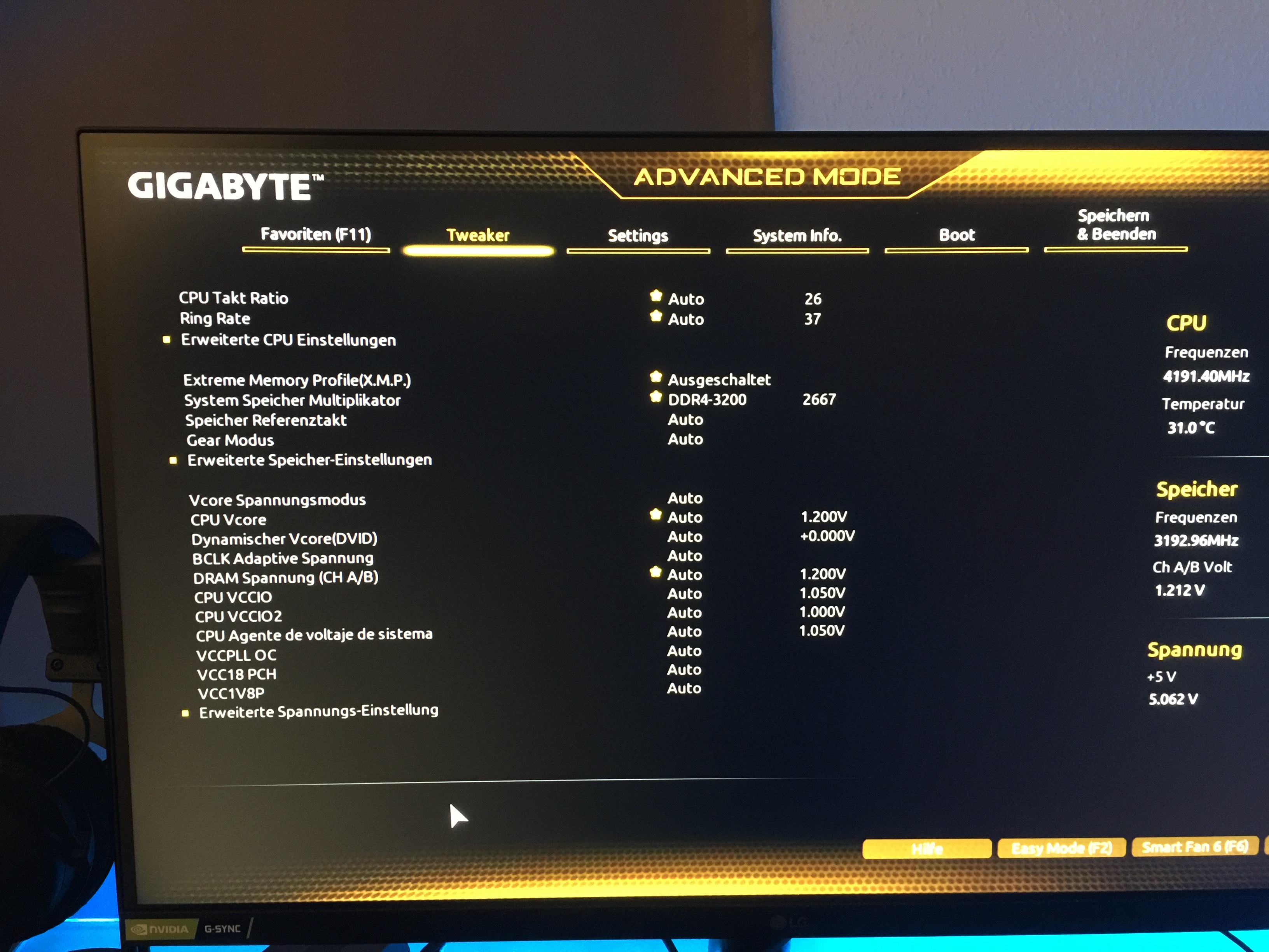

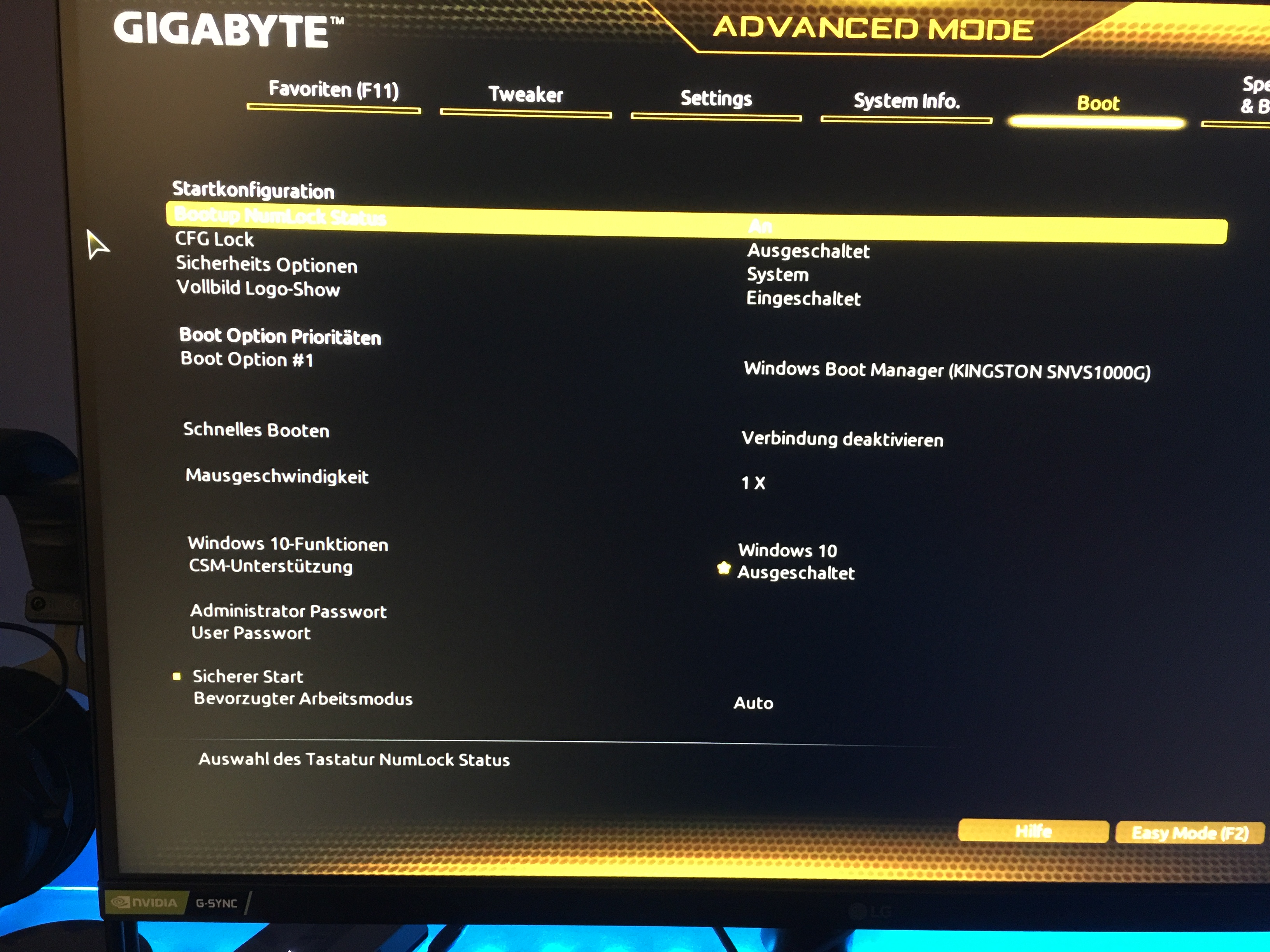

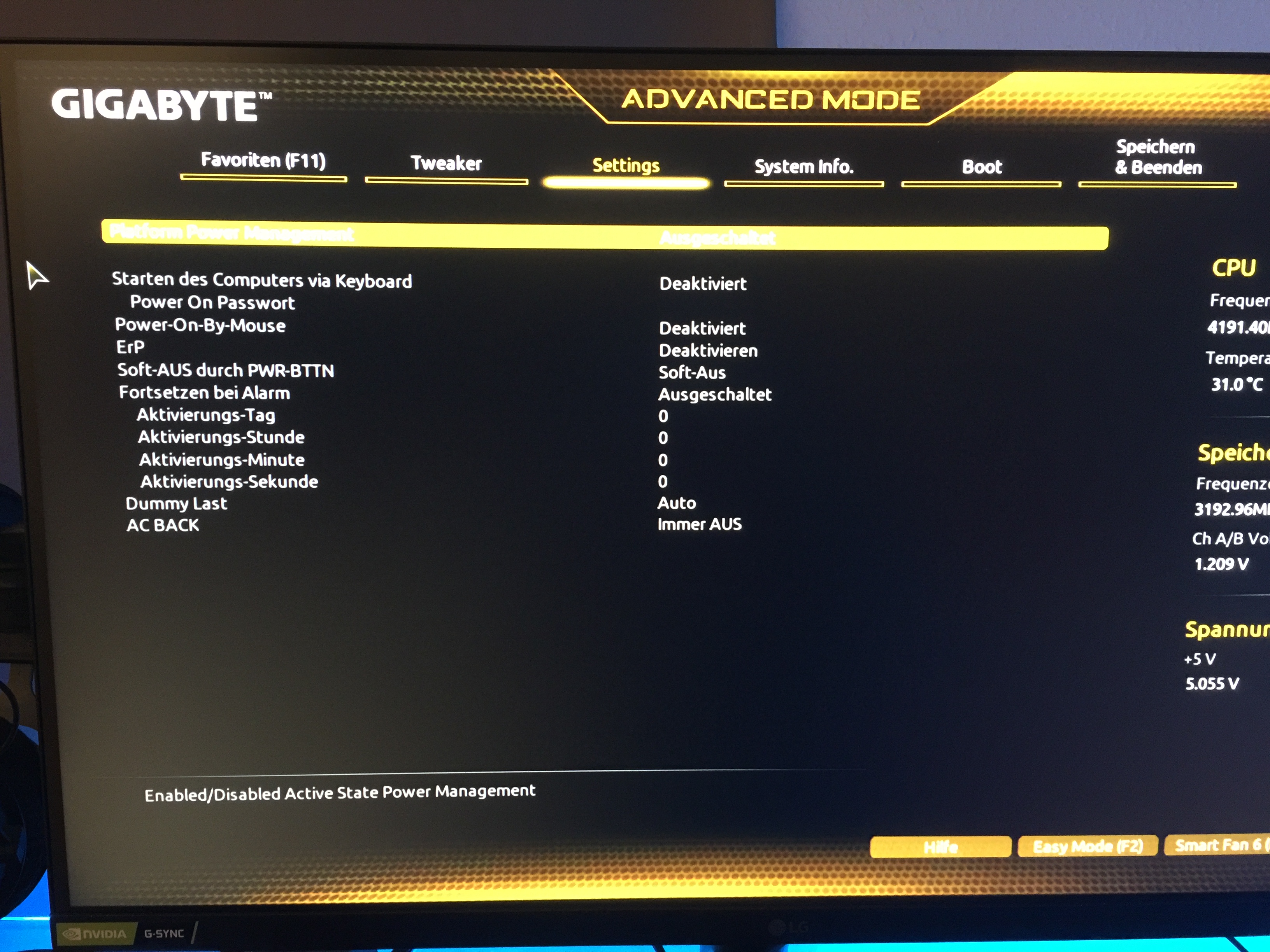

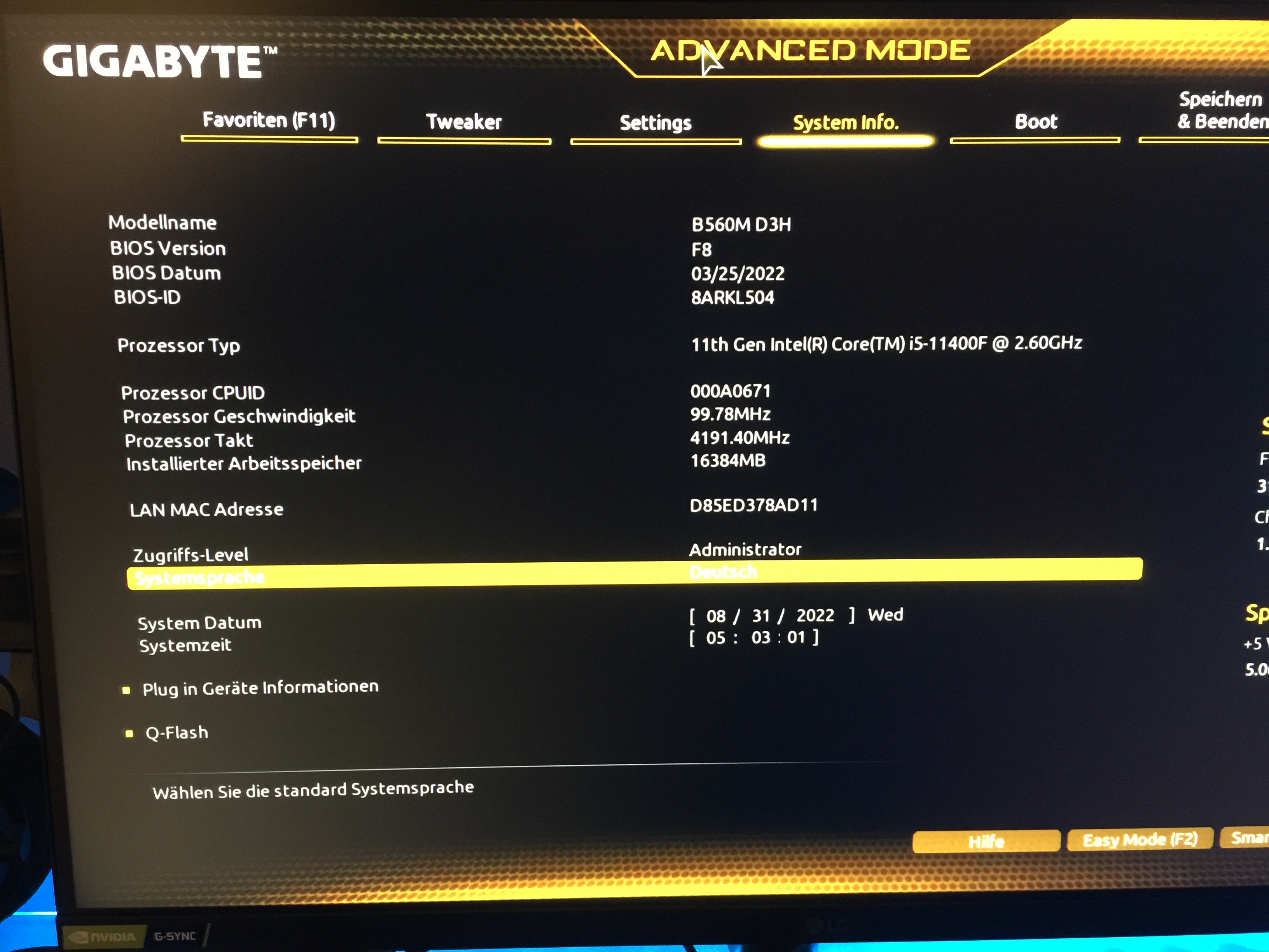

Ich habe nun, wie angekündigt, mein BIOS abfotografiert. Bitte nehmt es mir nicht krumm, wenn ich zu viel gemacht habe. Ich war mir total unsicher, was irrelevant sein könnte. Sollte ich was vergessen haben, sagt bitte bescheid, dann reiche ich das nach.
Guten Morgen,
das wichtigste Bild ist hier wohl das IMG_0494 mit den Power Settings. Und in deinem Fall heißt "Einschalten nach Stromausfall" = AC Back, und ist auch deaktiviert, wie so gut wie alle Automatismen deaktiviert sind.
Und damit herzlichen Glückwunsch, dein Computer ist besessen, und da ich kein geweihter Priester bin, darf ich kein Exorzismus an deinen PC vornehmen.
Der letzte Strohhalm an dem ich mich halten könnte, wäre zum Testen ein neues, aktuelles Netzteil. Aber so auf verdacht erwerben, scheint nicht so deine erste Wahl zu sein. 😉 Dein aktuelles Netzteil läuft aber schon nach dem ATX 2.4 Standard?
Ja, läuft es.
Klingt für mich allerdings komisch, dass das Netzteil das Problem sein könnte. Ich habe nicht den Eindruck, dass das der letzte Ramsch sein soll. Den PC habe ich so in dieser Form aus einem Video von HardwareDealz übernommen. Die machen gute Videos, weshalb ich mir nicht vorstellen kann, dass dort Teile vorgeschlagen werden, die zu alt sind, um noch ausreichend zu leisten. Und sonst läuft ja alles mit dem Netzteil. Ist nur die Geschichte mit dem unentschlossenen Herunterfahren. Echt zum Verzweifeln... 😕
Dann bin ich mit meinem Latein am Ende, tut mir Leid.
Ich würde den PC an eine abschaltbare Steckdose hängen, und ihm beim herunterfahren dann den Saft abdrehen. Ist zwar alles andere als die feine englische Art, aber ich käme mir von dem PC veräppelt vor. 😁 Respektive, lass ich mich doch nicht von einem PC veräppeln.
