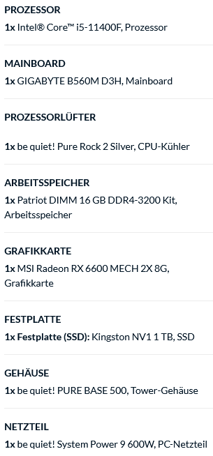

Hier mein Setup:
Ich habe den PC übrigens selbst zusammen gebaut, falls jemand Anschlussfehler nicht ausschließen kann. Ich nutze Windows 10 Pro in der 64-Bit-Version, aber wie gesagt: Das Problem existierte schon vor Windows.
