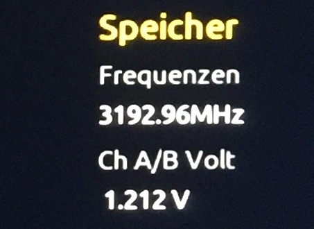

Der RAM sollte bei 3200 MHz mit 1,35V Spannung laufen.
Stell das mal ein im BIOS.

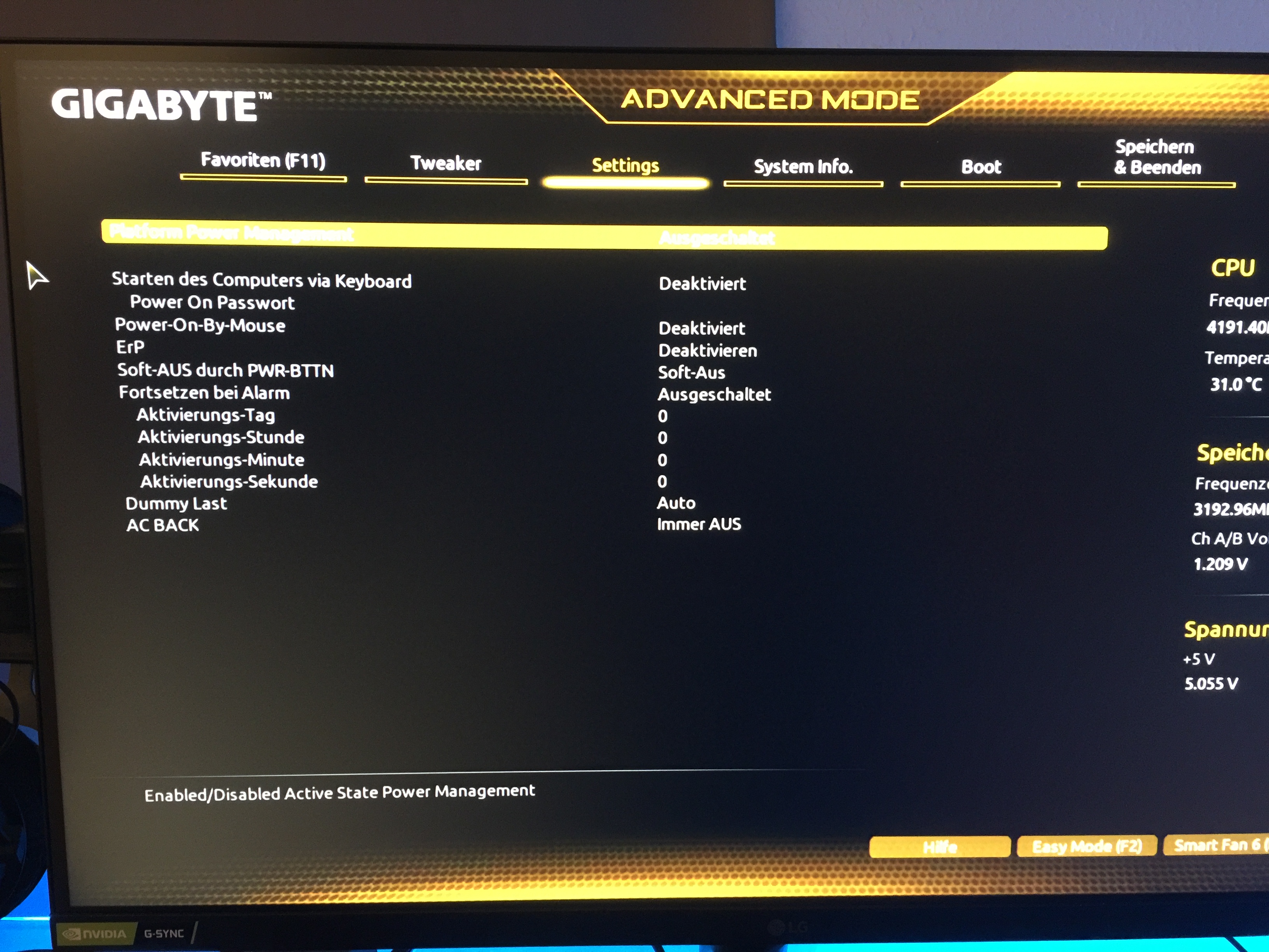

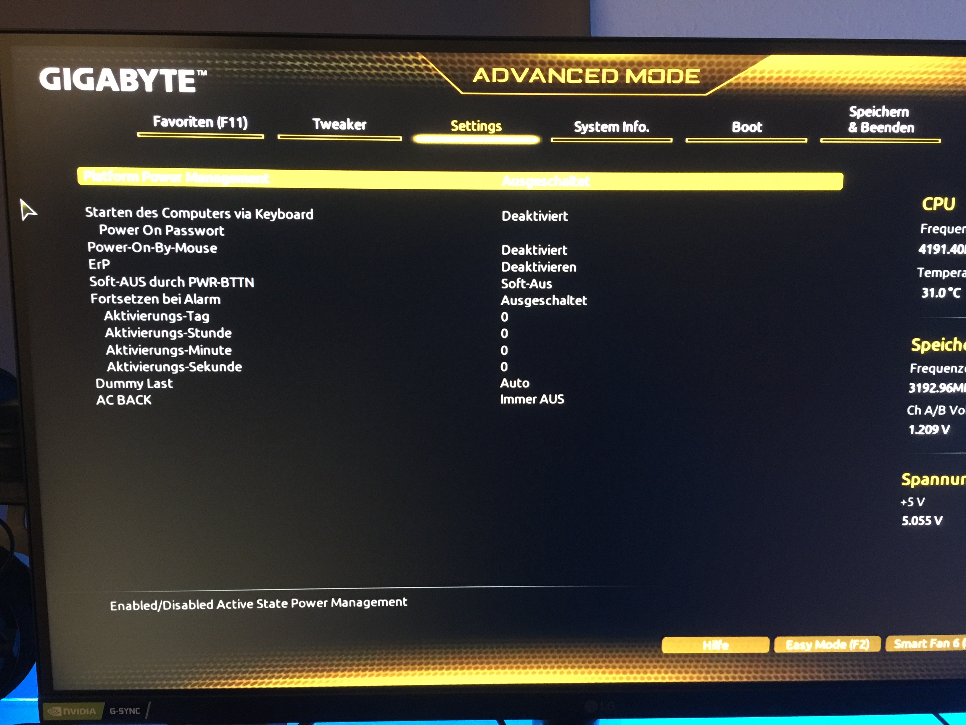

Ich glaub' ich hab da was gefunden :) :
In einem deiner BIOS-Screenshots (10/12) finde ich
"Soft-aus durch pwr-bttn" und als aktive Option: "Soft-Aus".
Ich musste auch Google bemühen, um zu wissen, was das sein soll:
"Hier regeln Sie wie der Power-Knopf reagiert: Delay 4 sec.: Sie müssen den Knopf länger als 4 Sekunden gedrückt halten damit der PC ausgeschaltet wird. Instant-Off: der PC wird sofort ausgeschaltet." [Quelle]
Das heisst: Mit deiner aktuellen Einstellung müsstest du den Power-Off-Knopf während einiger Sekunden drücken, damit er runtergefahren wird.
Schalte die Option im Bios deshalb um auf "Instant Off" (oder so ähnlich).
Wenn er den PC von der Software-Ebene aus herunterfahren lässt, sollte es egal sein, wie der Knopf reagiert. ;)
Klingt für mich eher nach der "Notabschaltung" per Power Button.
Wenn ich 4 Sekunden lang mein Power Button am PC drücke, fährt der nicht herunter, er schaltet einfach ab, und es juckt ihm nicht was er dabei gerade eigentlich macht.
Mit der Umstellung würde der PC also sofort nach dem "push" ausschalten.
Das ist mir schon klar, aber sein PC macht ja derart Zicken, dass noch keiner wirklich die Lösung gefunden hat. Hier ist ein Element, welches via BIOS direkt mit dem Prozess des Herunterfahrens zu tun hat. Also ist es einen Versuch wert.

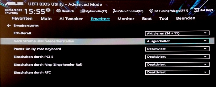

Und ErP sollte eigentlich aktiviert sein
Habe ich jetzt aktiviert, ändert aber auch nichts.

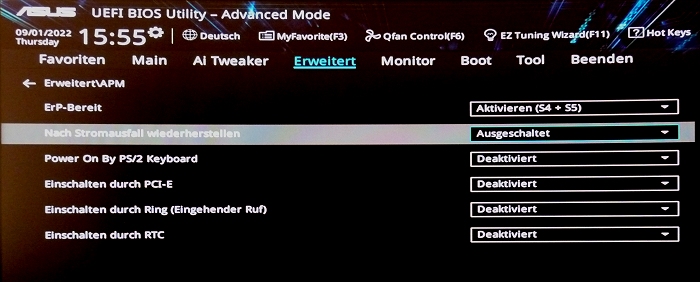

Mal abgesehen davon, dass das bei mir irgendwie ganz anders aussieht, als auf dem Bild von @Netvampire (ich hänge das Bild von mir vorsichtshalber noch einmal an), ist er für das Deaktivieren der Option und wenn ich das richtig in Erinnerung habe, hatte hier schon einmal jemand gemeint, dass das aus soll. Worauf lasse ich ErP denn nun endgültig stehen?

Ist das Foto vom UEFI schon mit aktiviertem XMP entstanden? Dann stimmt die Spannung nicht, denn da wird noch 1,2 Volt angezeigt. Kann funktionieren, war bei mir mit DDR4-3000 anfangs genauso. Erst nach ein paar BIOS-Update wurden mit XMP auch Timings und Spannung richtig eingestellt.
Nein, das ist ein altes Bild. Inzwischen zeigt er dort mehr an.

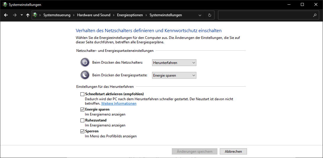

Der Schnellstart, wie schon erwähnt, ist schon länger deaktiviert:
