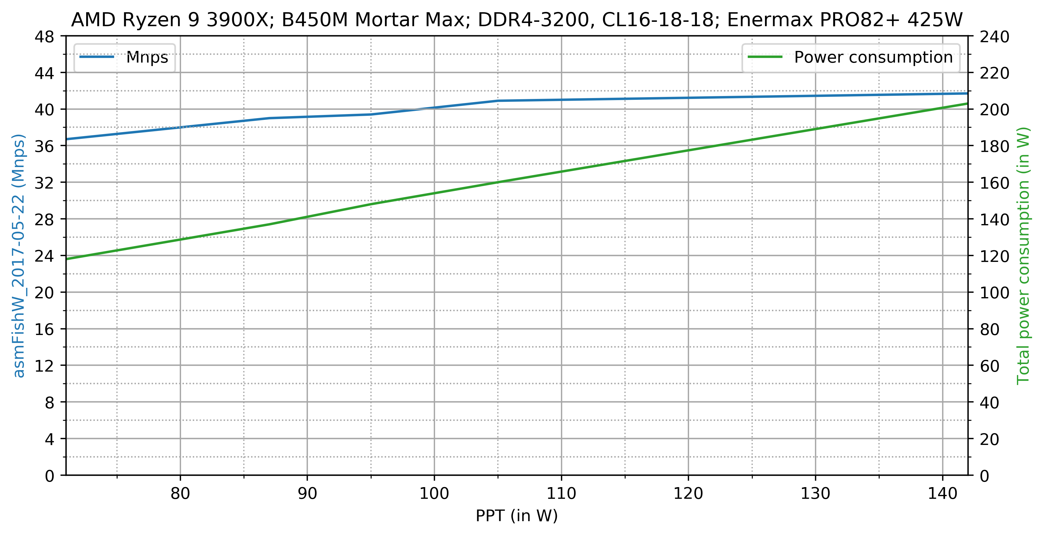

Reaktionen: Lenny_HAL

Falls man Wert auf Energieeffizienz legt, kann man auch einfach den ECO-Modus aktivieren. Das ist ein Mausklick im Ryzen Master, kostet nicht mal 10 % Leistung in Stockfish und senkt die Leistungsaufnahme um mehr als 40 %.

Ich hab einen 3900X auf einem B450M Mortar Max im Einsatz. Selbst nach mehreren Stunden AIDA64 oder Prime95 bleiben die VRMs (bei 20 Grad Raumtemperatur) noch unter 60 Grad. Sind somit also noch meilenweit von kritischen Temperaturen entfernt. Das Tomahawk hat bessere Spannungswandler als das Mortar.
