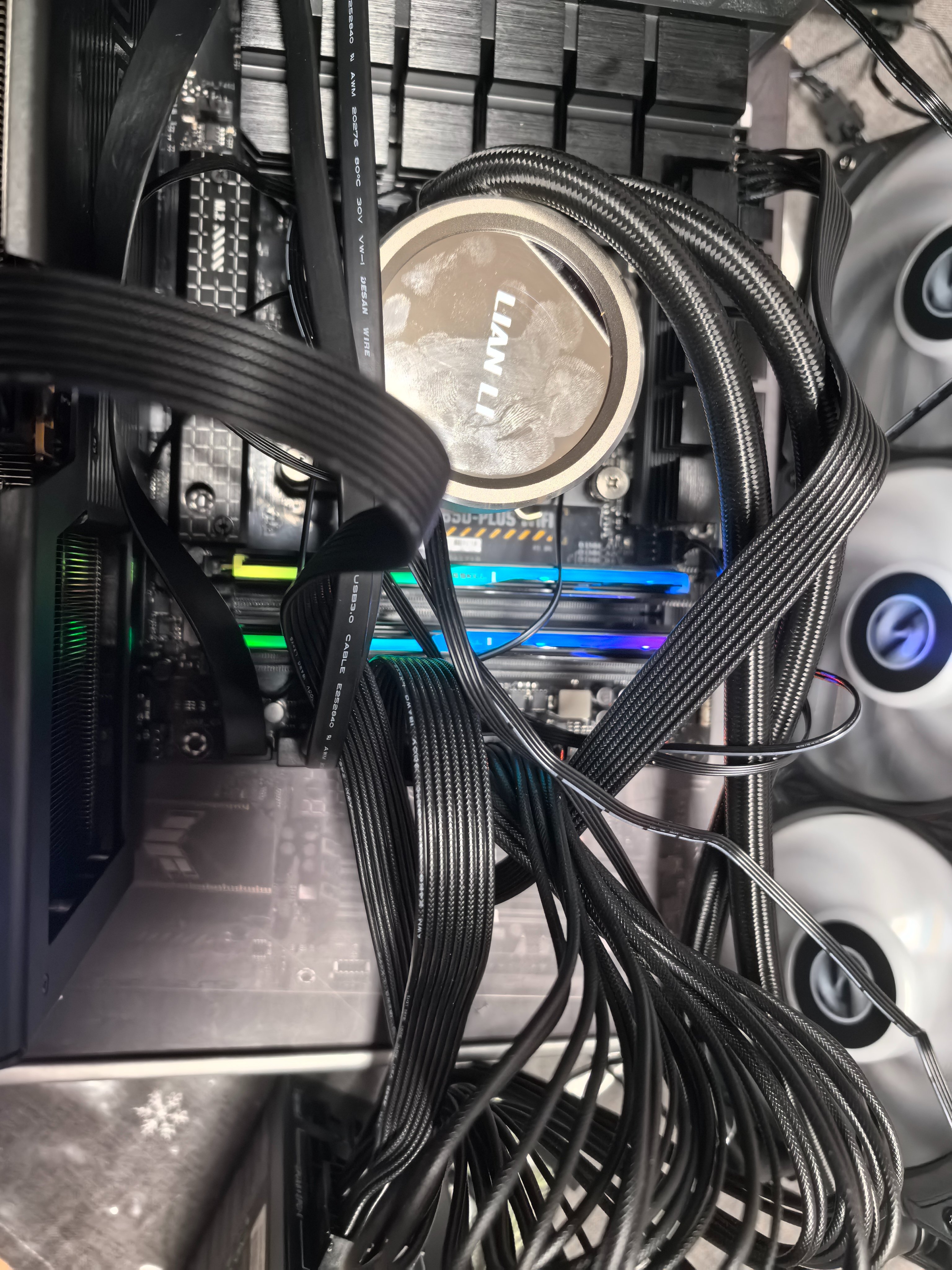

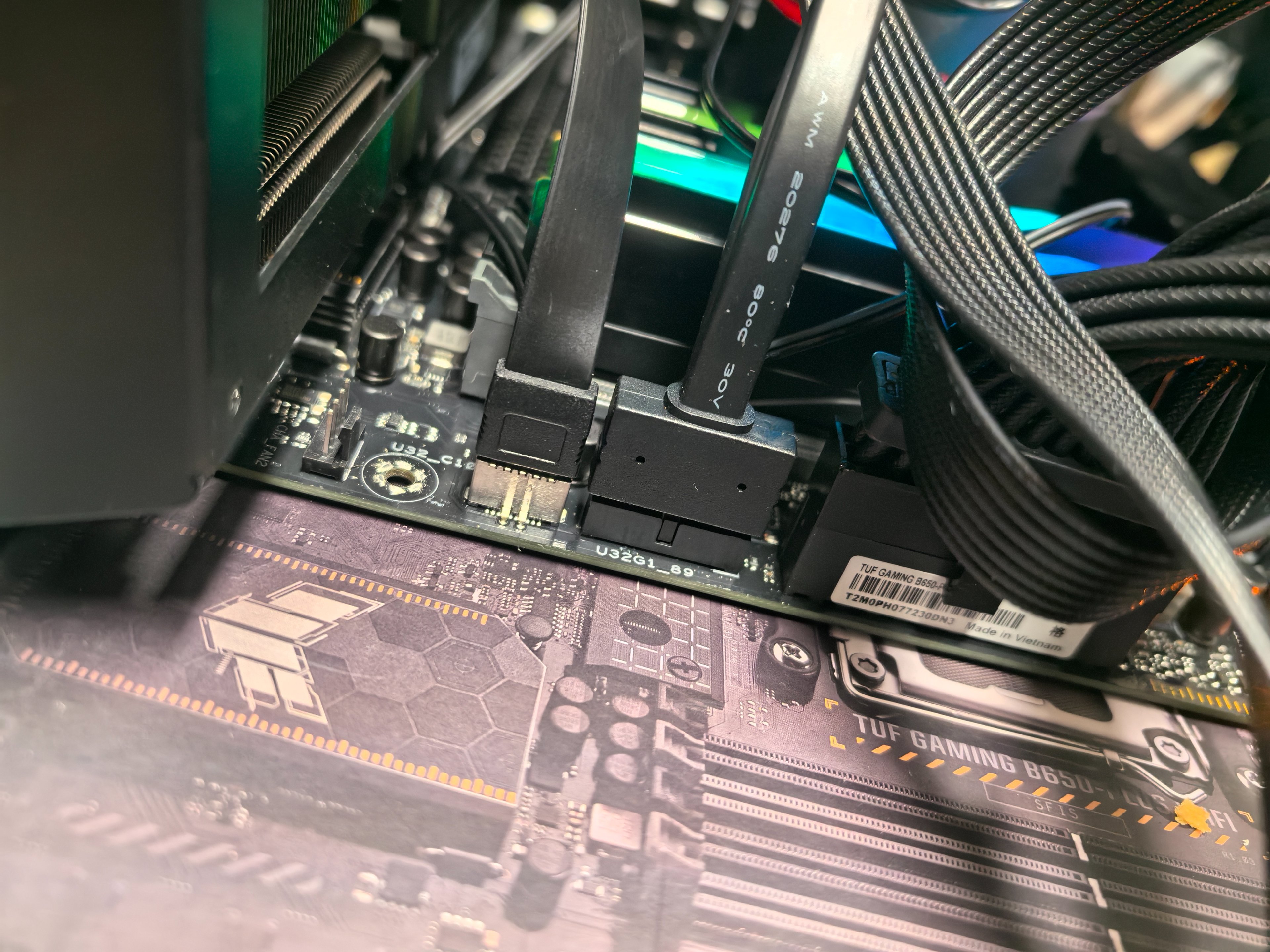

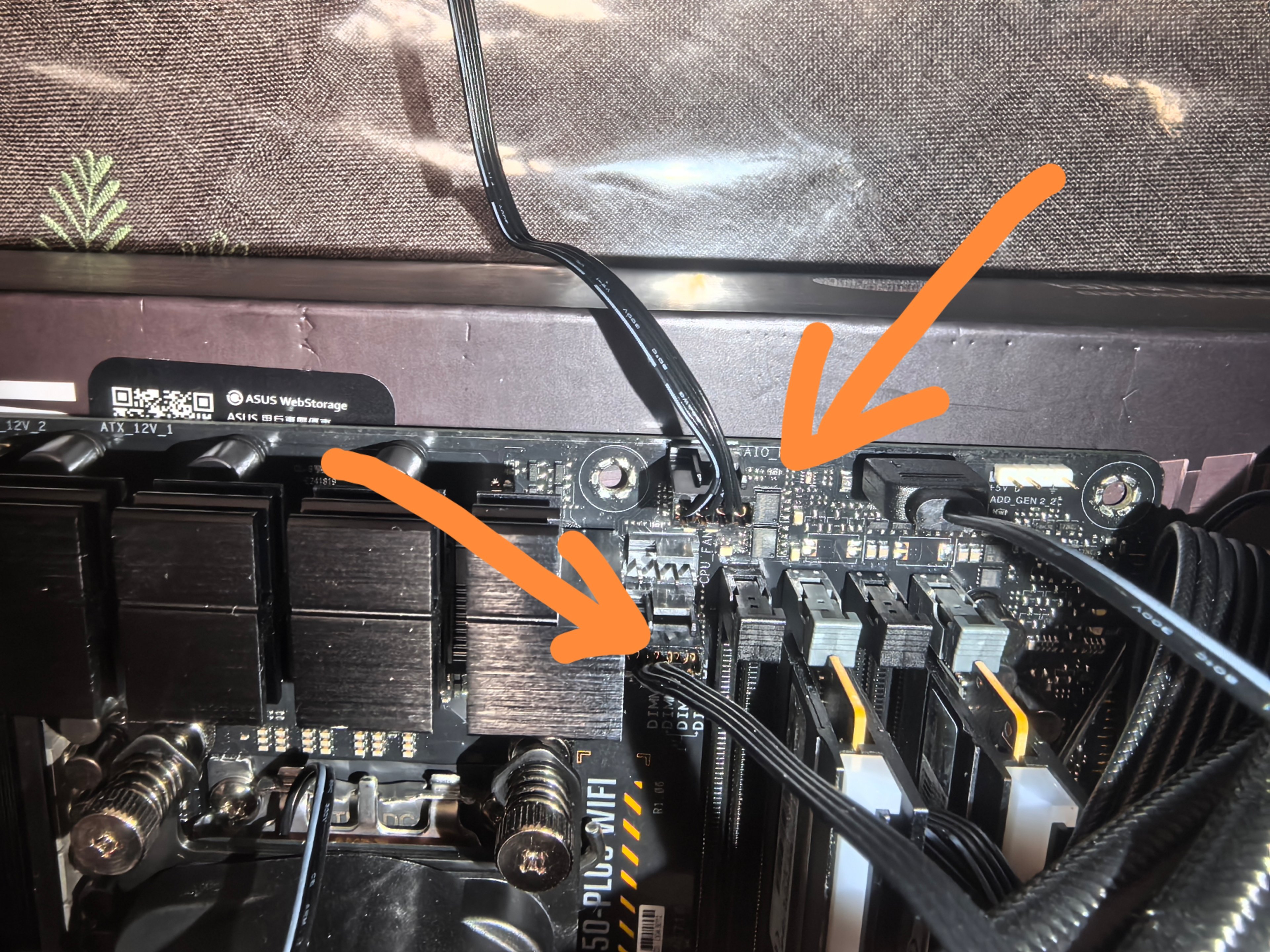

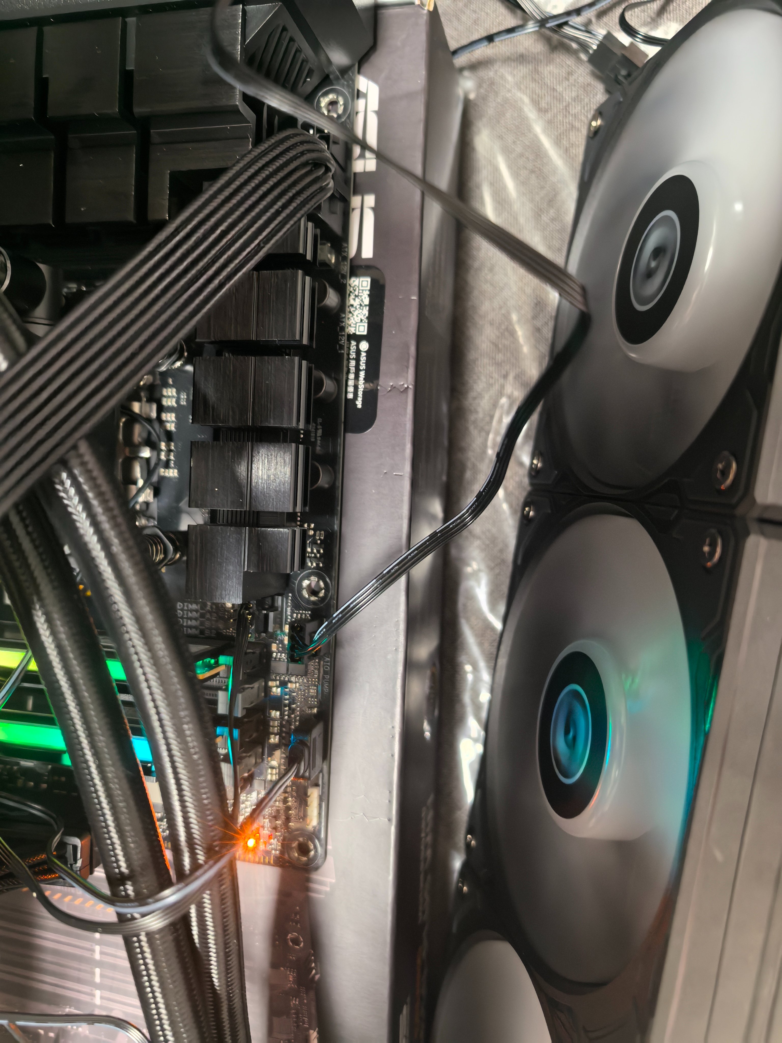

Habe gerade einem Familienmitglied oben genannte PC Teile gekauft und diese sind heute angekommen.
Hab jetzt erstmal alles auf Nullmethode aufgebaut um zu sehen, ob alles funktioniert.
Es kommt leider kein Bild und die Gelb oder Orange LED leuchtet dauerhaft.
Weiß jemand woran das liegen könnte?
Noch nichts weiter

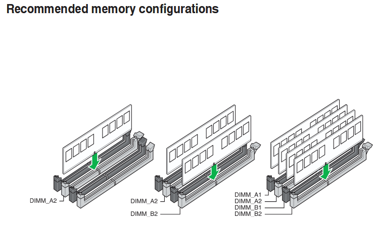

Hast du zwei Ram Riegel verbaut dann nimm mal einen Raus. Ich hoffe mal das Borad die CPU ohne Bios Update erkennt.
Wird vermutlich der Arbeitsspeicher sein lauf ASUS Seite.
Steckt der wirklich in den richtigen Ports? Der muss in DIM A2 und DIM B2 stecken
Reaktionen: Dark9
Reaktionen: Dark9
Okay, ich bin dran. Warte bitte
Bei 2 Riegeln gehören die in A2 und B2.
Du hast sie in A1-B1 verbaut.
Reaktionen: Dark9
USB Flashback nutzen und damit schonmal sicherstellen das das neuste Bios auf dem Board ist.
Achso geht also dann wars vermutlich das Ram Training.
Z drücken.
Ja, die Riegel sind auf den Fotos falsch gesteckt gewesen (A1+B1) anstatt A2+B2.
Jetzt müsste das passen.
Reaktionen: Dark9

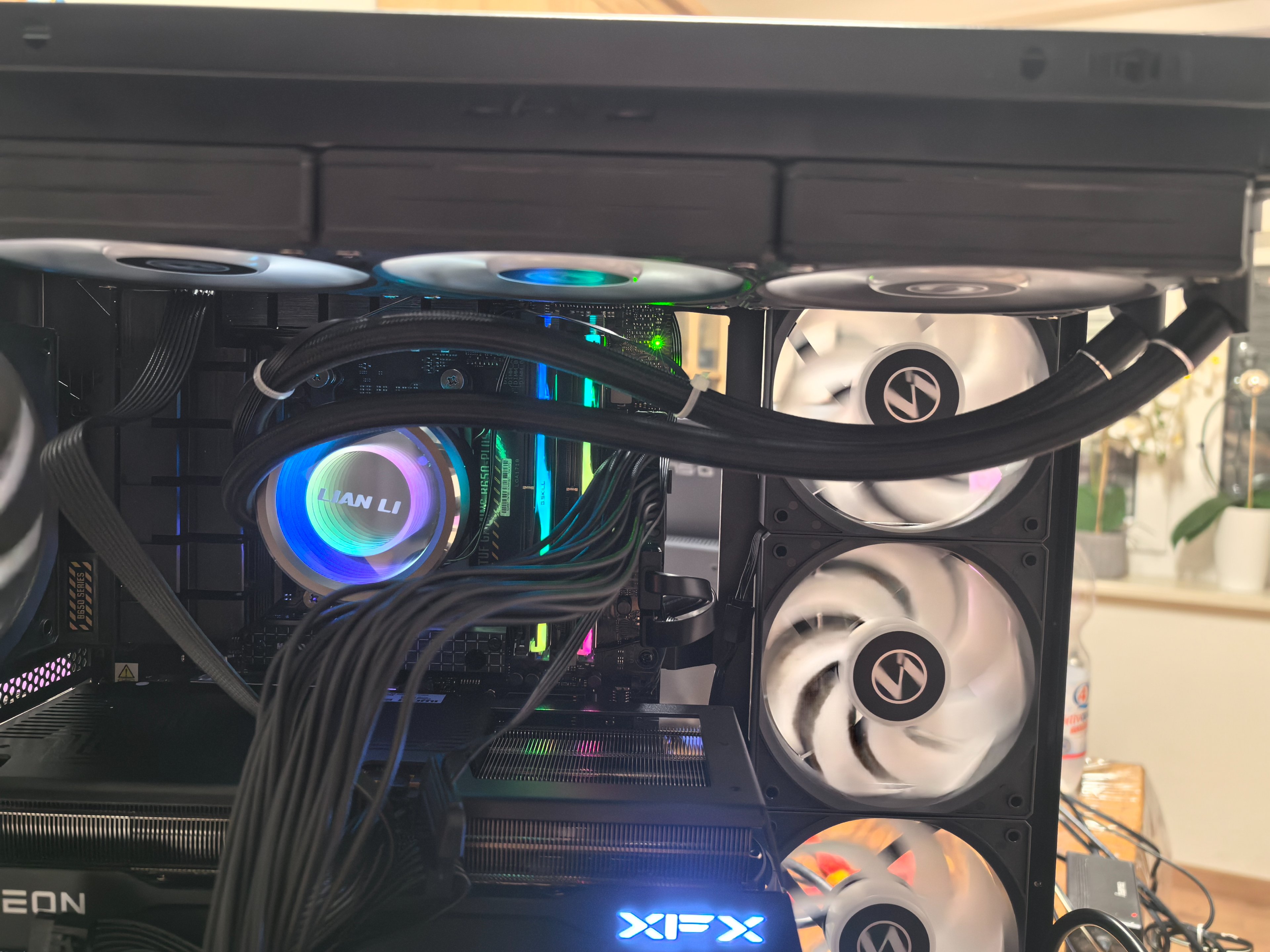

Okay, der PC startet schon mal und ich habe bei TPM auf N geklickt.
Dann kam ne Meldung dass ins BIOS muss zum einstellen und der PC ging sofort aus.
Das passierte mehrmals.
Folie von der Aio ist abgezogen und Wärmeleitpaste dran.
Stecker von aio pump und CPU ist angeschlossen
War auch kurz im BIOS und konnte sehen wie Temperatur steigt 🙈
OKAY, lacht bitte nicht!
Ich blinder hab übersehen, dass sich ein Kabel zwischen Kühler und Prozessor befand und hab den Kühler drauf geschraubt.
Nach Beseitigung läuft jetzt alles mit 29 Grad.
Vielen lieben Dank noch an alle die geholfen haben!

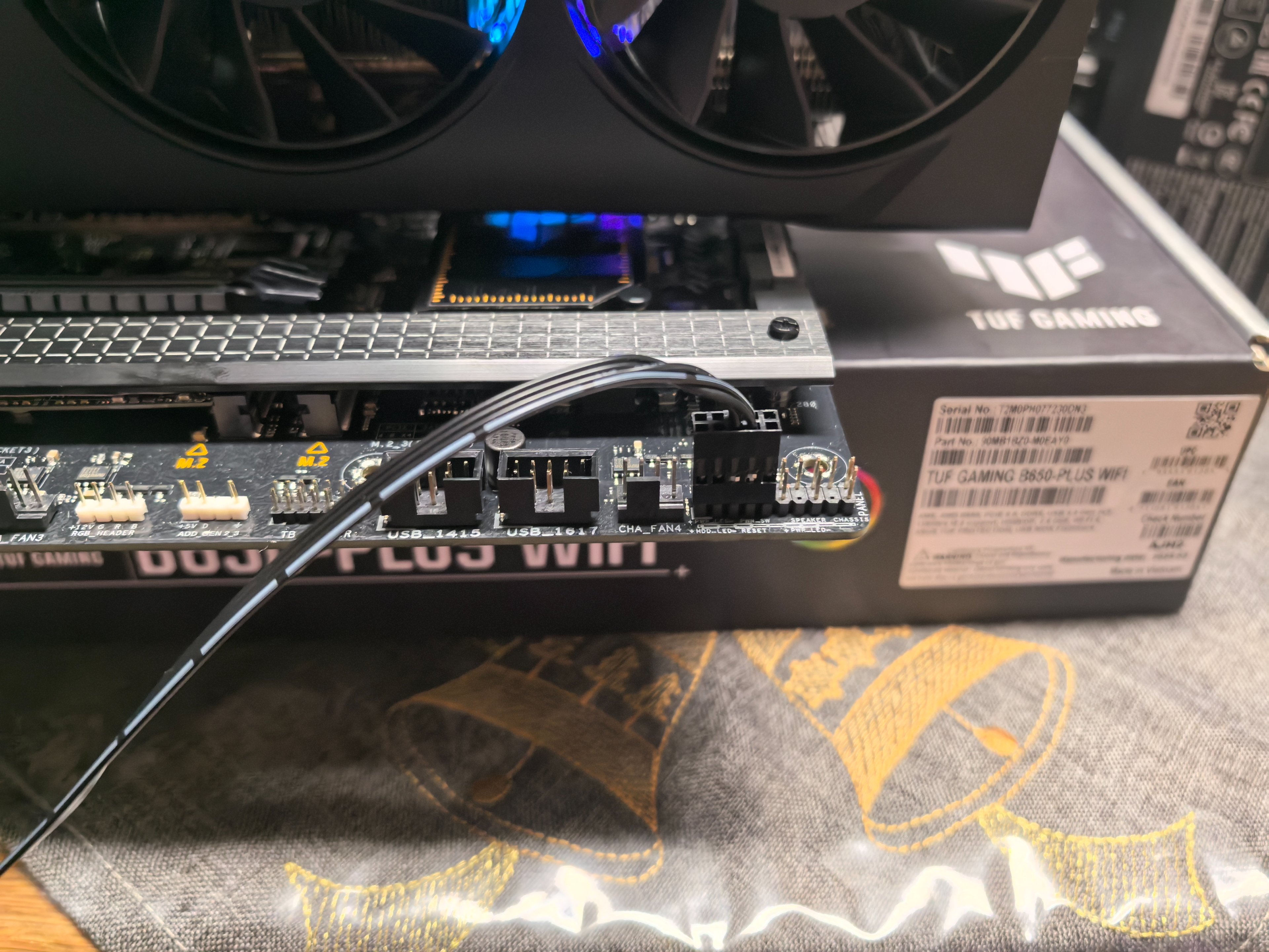

Bei der Lian Li GAII Trinity 360 kann man die Pumpe drehen. Ist die richtig gedreht? Die Schläuche zu den VRMs hin ist laut Handbuch falsch. Und der Lüftungsstecker steckt nicht auf CPU_FAN
So ist es laut Handbuch NICHT vorgesehen.
Schlauchanschluss entweder zu den RAMs hin, oder um 90° gedreht nach unten.
