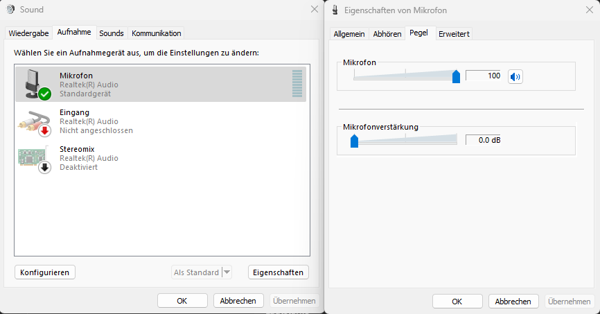

Habe ich schon, wie gesagt entweder bin ich nicht verständlich oder sobald ich die Verstärkung auf 20 Setze viel zu laut und übersteuere, auf 10 bin ich viel zu leise mit starkem Rauschen. Auf unter 100% vom Mikrofon pegel nimmt er das Mikrofon überhaupt nicht war.
Ersteunlicherweise wenn ich bei Ts3 den test starte und ein Video abspiele höre ich das auch mehrfach.

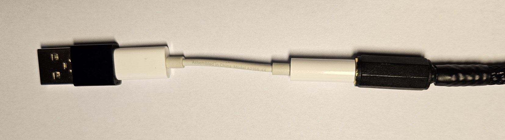

Bei mir funktioniert der Apple DAC schon ganz ordentlichen an einem 80 Ohm Kopfhörer mit Mikrofon
https://www.amazon.de/Apple-USB‑C-auf-5‑mm-Kopfhöreranschluss-Adapter/dp/B07K2NH6ZN/
Dazu noch ein USB-A auf USB-C Adapter
https://www.amazon.de/gp/product/B09ZY6X7BJ/
So sieht das bei mir aus
Das funktioniert aber nur (bei mir) wenn ich den 4pol Stecker einstecke, also Kopfhörer und Mikrofon zusammen über den USB-Adapter laufen lasse.
Wenn Du nur das Mikrofon über einen USB-Stick laufen lassen willst und den Kopfhörersound über Onboard (also mit dem Splitter), dann brauchst Du einen Stick mit zwei getrennten Buchsen.

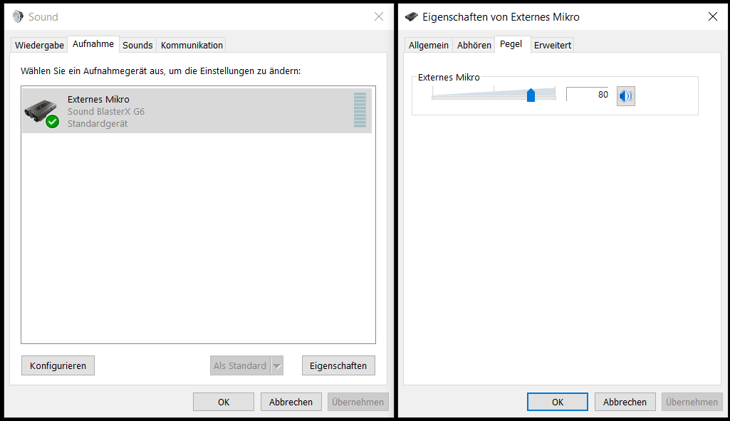

Diese hier wurde hier im Forum empfohlen
https://www.amazon.de/Soundkarte-TechRise-Lautstärkeregler-Kontrolle-Tablet-PC/dp/B01M0HP59L/?th=1

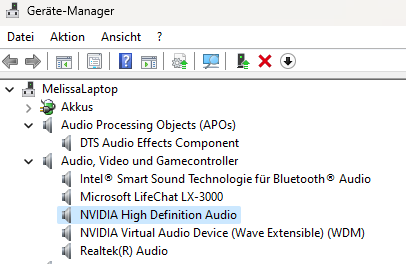

ich bin neu hier und bin auf dieses Forum und den Thread gestoßen, da ich ein ähnliches Problem habe wie redbird..
Ich habe das Microsoft LifeChat LX-3000 - Headset und mache damit normalerweise Let's Play Videos. Mit der Aufnahmequalität war ich bisher immer zufrieden. Nun möchte ich das gleiche Headset an einem neuen, leistungsstärkeren Computer verwenden. Auf diesem klingt der Sound leider nur mittelmäßig und so möchte ich nicht aufnehmen. Außerdem ist das Mikrofon viel leiser...
Ich habe diverses getestet. Auf meinem Laptop habe ich definitiv nicht mit dem Laptop-Mikro aufgenommen. Wenn ich an meinen alten PC gehe, hat die Mikroaufnahme wieder eine einwandfreie Qualität.
Am Pegel liegt es nicht, den habe ich genauso eingestellt wie am alten PC. Außerdem ändert eine Änderung des Pegels nur die Lautstärke und die Qualität bleibt gleich.
In den Sound-Einstellungen habe ich "1-Kanäle, 16 Bit, 48000 mHz (DVD-Qualität)" angegeben, was das höchste ist, was ich auswählen kann.
Ich habe zwei verschiedene Aufnahmeprogramme probiert und bei beiden besteht das gleiche Problem (am Programm wird es also nicht liegen).
Mit Hardware kenne ich mich nur sehr rudimemntär aus, aber vielleicht gehen aus der Modellbeschreibung meines Laptops die Komponenten hervor (vielleicht sind die Standardisiert?^^) Ich habe den Acer Nitro AN517-54.
Ich bin mir außerdem nich sicher, ob ich den letzten Post richtig verstanden habe^^
Also, wie ich das verstehe, hat man einen Onboard Sound, wenn man keine Soundkarte hat, und der macht die oben beschriebenen Probleme.
Und wenn man dann eine Soundkarte hat, wird das besser, weil die dann z.B. für eine höhere Spannung für das Mikro sorgt. Verstehe ich das richtig?
Wäre das dann für meinen Fall auch die Lösung?
Ich weiß übrigens nicht, ob und welche Soundkarte ich habe. Durch googlen bin ich hierauf gekommen, allerdings komme ich hier nicht weiter...
Für Hilfe bin ich unendlich Dankbar ☺️

Das Headset läuft über USB, daher ist der Soundchip des Rechners völlig egal. Du musst nur die passenden Einstellungen für das Headset finden, nicht für den Soundchip!
