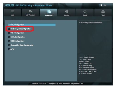

musst im bios auf die Grafikkarte umstellen und nicht auf onboard
Wenn die onboard geht, dann ist diese im Bios aktiviert
Edit: zu langsam :(

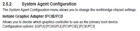

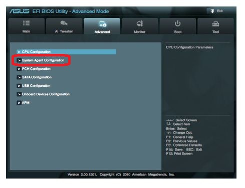

Man kann generell die Reihenfolge einstellen. PCIE als erstes stellen, siehe Screenshot.
jo jetzt habe ich es gefunden danke =)
problem ist nun ich hatte alle vier einstellungen schon durch PCI/PCIE I IGP
aber will einfach nicht funktionieren
Mmh. PCIE/PCI ist deine Wahl. Speichere ab. Schalte ganz aus mit Strom ab. Habe am Onboard nichts angeschlossen. Schließe nur an der 6870 an. Nimm zum Test DVI. Strom an und einschalten.
Bei Bedarf mehrmals stromlos machen und neustarten. Manchmal muss das BIOS das erst verdauen.
