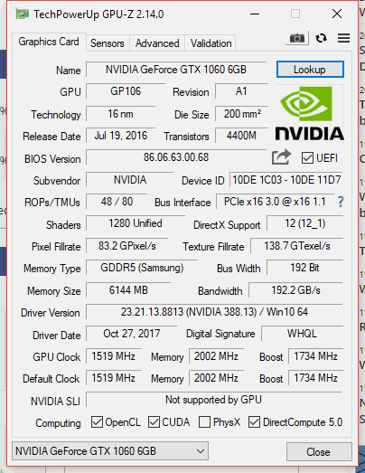

was mir ein bissl aufstößt ist die Anbindung der Grafka - eine PCIe 3.0 an einer PCIe 1.1 Schnittstelle
in der Beschreibung des Boards gibt es nur eine PCIe x16 3.0 und 2.0
ist das ein Fehler von GPU-z
